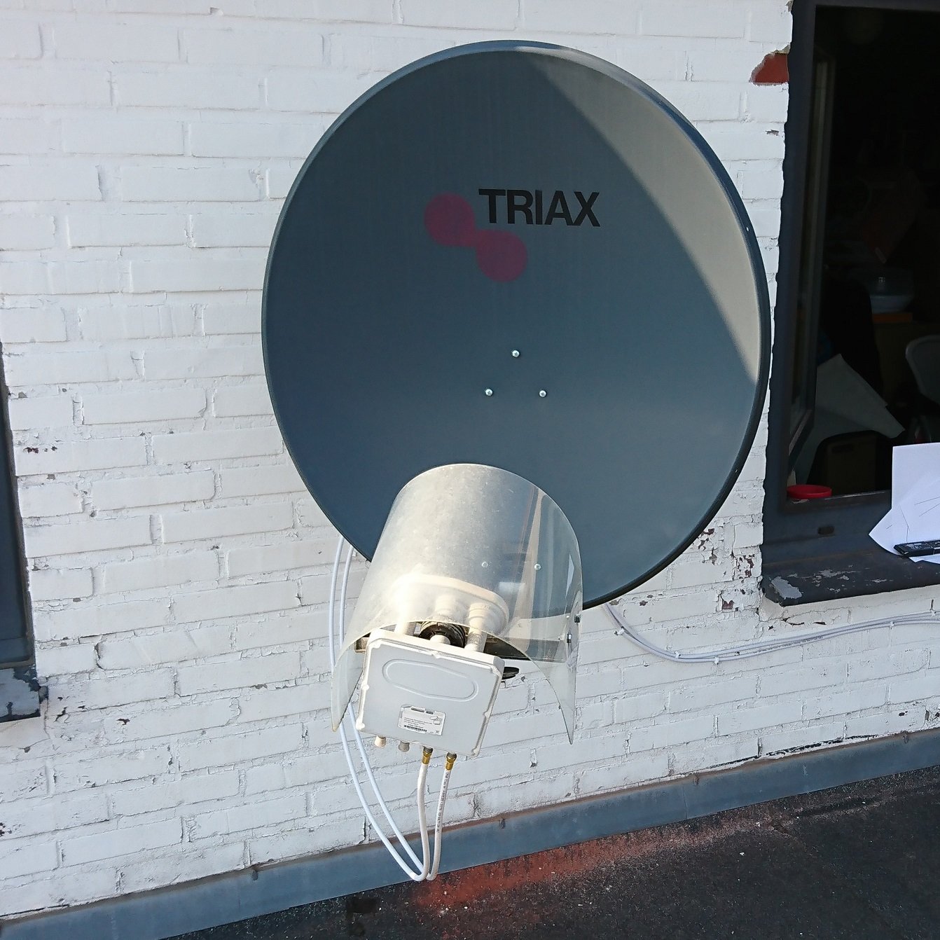

johan1983be Geplaatst: 3 april 2019 Geplaatst: 3 april 2019 Hallo, Ik ben nieuw op dit forum. Vroeger had ik TV-Vlaanderen op mijn vorig adres, ondertussen al wel wat jaren geleden. Nu hebben we besloten om de schotel en ontvanger terug in gebruik te nemen op ons nieuw adres. Ik heb mijn vu+ solo2, triax 78 cm en triple lnb dus van mijn oude woning (mijn moeder huurt dit nu, dus is daar altijd nog in gebruik geweest) naar mijn nieuwe verhuisd. Ik heb hierop de laatste vti image opgezet (ervoor was het openpli). Binnenkort wil ik terug tv-vlaanderen erbij nemen. Waarschijnlijk gaan we hierop wachten tot Orange met de Internet Only afkomt.Ik ben een leek met betrekking tot alle uitgebreide dingen en mogelijkheden en moet dus nog zoeken naar picons een andere skin mss en de instellingen. Zondag had ik de schotel lukraak (in de juiste richting wel) vastgezet met het oog om het vandaag deftig af te stellenIk heb veel geluk gehad en had ongeveer volgende SNR gemiddelde op de satellieten:19,2: 89% tot 99%23.5: 79% tot 85%28.2: 65% tot 72%Dit was met blauwe luchtGisteren was het bewolkt en net voor een regenbui heb ik even de schotel zitten bijstellen en had voor de regen het volgende:19,2: 68% tot 88% met uitschieters van +-96%23.5: 88% tot 95%28.2: 88% tot 95%Bij een hevige regenbui ging de zwakste op 19,2 naar 55% snr maar nog goed beeld. De rest was uiteraard ook gezakt.Mijn vraag is of ik het beter laat rusten zoals mijn vrouw zegt, of toch nog probeer om het beter af te stellen?Alvast bedankt

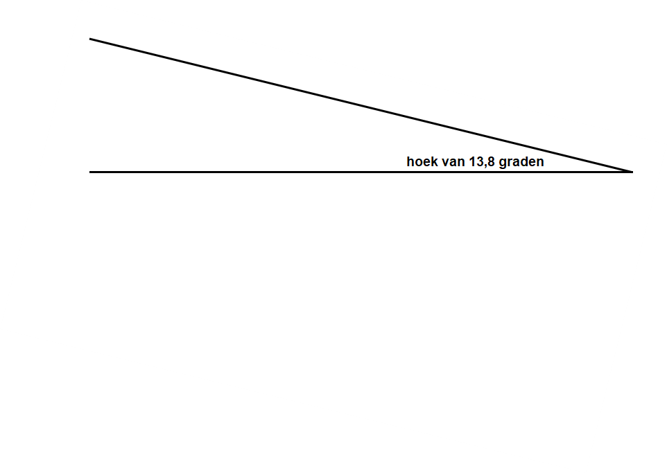

Sprietje Geplaatst: 3 april 2019 Geplaatst: 3 april 2019 Je kan nog controleren of de triple-lnb op de juiste schuinte staat voor Limburg België. Dat moet 13,8 graden zijn, zie bijlage. Gebruik de bijgevoegde hoek om dat te controleren. Je kunt de hoek uitprinten of overnemen op een stuk papier dat je op je scherm legt, uitknippen en achter op de triple-lnb plakken. Aan de schotel moet je niet meer draaien. Verder is het zo dat je de triple-lnb niet te ver naar achteren moet zetten. Halverwege of iets meer naar voren geeft beter resultaat.
mebo870 Geplaatst: 3 april 2019 Geplaatst: 3 april 2019 Zo'n hoge waarde op de astra 28.5 laat vermoeden dat de lnb al in de juiste hoek staat. The key to happiness. Stay away from idiots

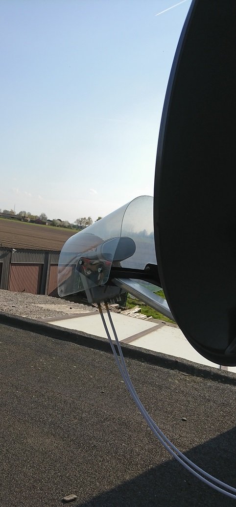

Tonskidutch Geplaatst: 4 april 2019 Geplaatst: 4 april 2019 nu ja zoals je zelf schrijft lukraak uitgericht, dan is het bij een heftige regenbui met onweder in de lucht wel begrijpelijk dat de snr stijgt maar het is geen meetinstrument die solo2, dat kan wellicht beter waarbij een fotootje van die LNB's in de mount meer dan boekdelen schrijft Revelations, Sunset Mix Alina Kiya, Full Intention
johan1983be Geplaatst: 4 april 2019 Auteur Geplaatst: 4 april 2019 Alvast bedankt voor de reacties. Ik zal dit weekend nog is het dak opgaan voor de foto te maken en te posten, hierbij rekening houdend met de hoek van @Sprietje. Ik had de triple Lnb gezet op basis van de mal van Tv-Vlaanderen zelf. Van de schotel zelf ga ik, zoals jullie (en mijn vrouw) zeggen, afblijven. voor mezelf heb ik liever op de 28.2 het beste ontvangst ten opzichte van 19.2. Op nick Junior na (voor de kleine wel te verstaan 😉 ) zijn er niet veel zenders meer die voor ons zo belangrijk zouden zijn.
Sprietje Geplaatst: 6 april 2019 Geplaatst: 6 april 2019 Beste johan1983be De mal die wordt meegeleverd bij de triple-lnb is een gemiddelde voor de Benelux en er zit toch wel wat verschil in schuinstand of je de schotel nu in De Panne, Winschoten of Schengen (Lux) hebt staan. Die lijn op de mal staat 15° schuin, bij jou moet die 13,8° schuin staan. Dit zal niet heel veel verbetering brengen maar alle beetjes helpen en het dichter of verder van de schotel afzetten kan zeker ook verbetering brengen. Ik zou de schotel niet meer verdraaien, de waardes van de 3 satellieten zijn mooi evenwichtig.

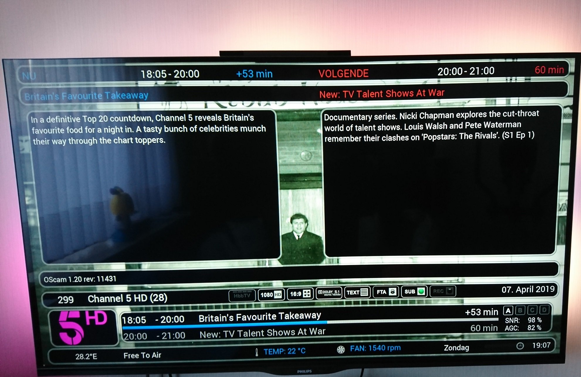

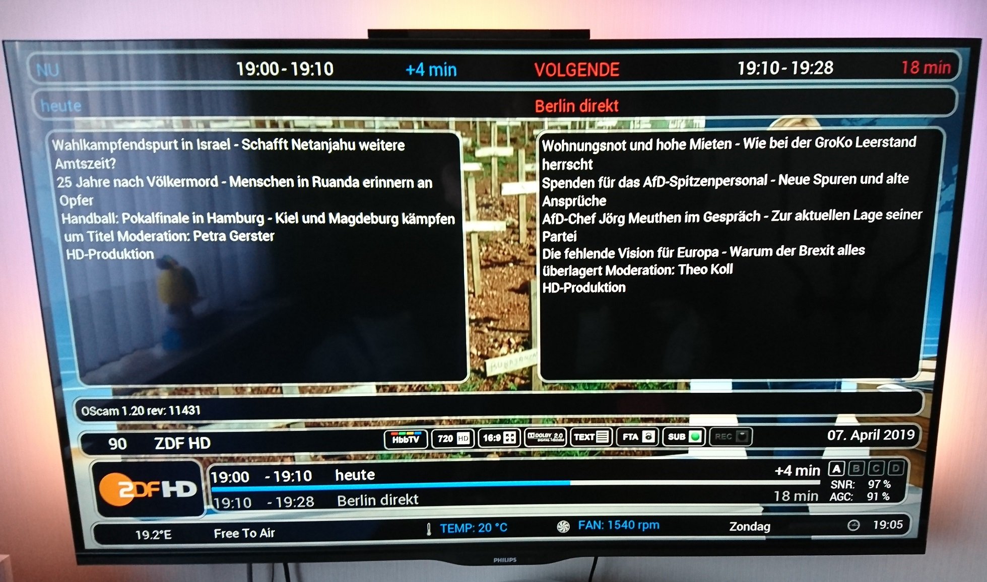

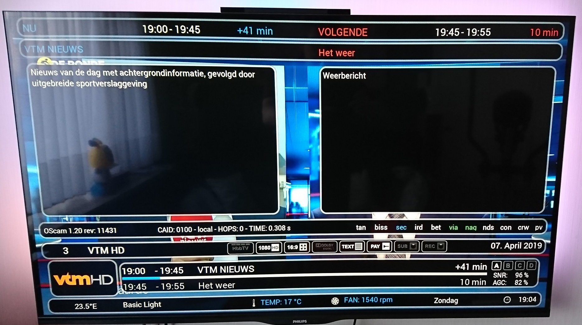

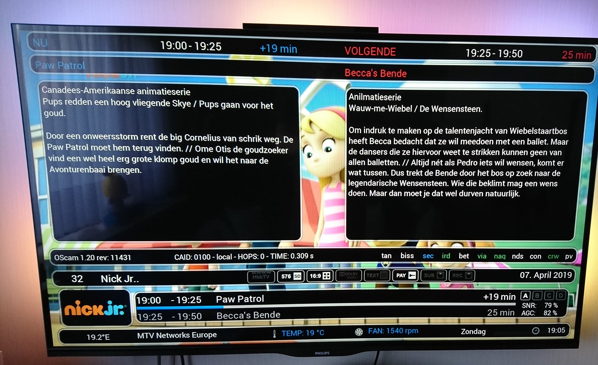

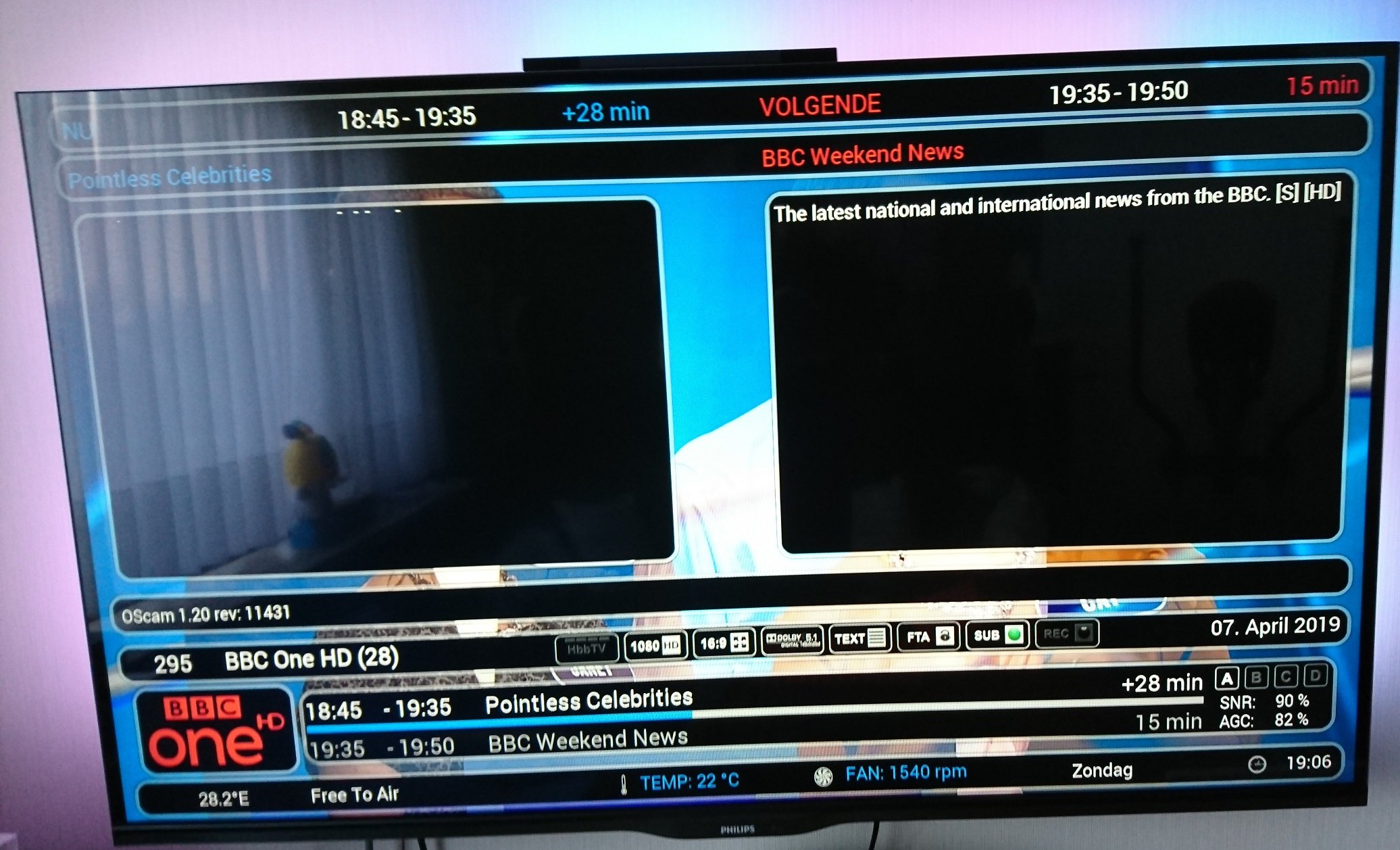

johan1983be Geplaatst: 7 april 2019 Auteur Geplaatst: 7 april 2019 (aangepast) Goedenavond, Vandaag terug op het dak geweest. Eerst met de LNB gespeeld gehad. Erna zag ik als ik de schotel iets kantelde dat ik toch betere sterkte kreeg op de 23.5. Ik heb deze dan een zeer klein beetje gekanteld en erna nog met de LNB de beste verhouding gezocht. Ik denk dat ik het best mogelijk eruit heb gehaald kwestie verhoudingen met elkaar, zonder een satfinder of dergelijke te gebruiken. Ik heb de lnb niet dichter bij de schotel gezet, gezien de regenkap die erover hangt (ik had geen schroevendraaier bij 😉 ) 19.2: tussen de 76% tot 99% --> gemiddeld 88% 23.5: tussen de 92% en 99% --> gemiddeld 94% 28.5: tussen de 85% en 99% --> gemiddeld 91% (hier waren wel drie zenders met slechts 54%, dat was voor vandaag niet, de zender Yesterday, Home en Really ...) De oscam heb ik geïnstalleerd zoals ik ergens op het forum tegenkwam. Via Oscambutler heb ik Canal Digital (seca3) genomen en via oscamwebinterface heb ik dan de ident aangepast naar 0100:00006C ipv 0100:00006A. Bedankt voor de tips en de meningen. 7 april 2019 aangepast door johan1983be
