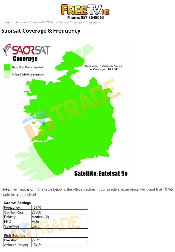

edbe Geplaatst: 22 april 2019 Geplaatst: 22 april 2019 kan je de Ierse TV pakket Saorsat ook in Nederland ontvangen? is mij wat onduidelijk. 2 x KPN TV+ Box & Formuler Z11 Pro
trust Geplaatst: 22 april 2019 Geplaatst: 22 april 2019 Wordt via een spotbeam in de ka band uitgezonden . zelfs in delen van Engeland niet te ontvangen Het verschil tussen theorie en praktijk is mijn uitdaging . Octagon SF8008 4K Edision Primo IP S2 Dr.HD F16 1.8 m ChannelMaster Offset in tuin 53º E - 45º W Jaeger SMR 1224 Usals met 5 Lnb wisselaar 2x Ka - Ku - C band Lin / Circ 1.2 m Echostar Offset aan schuur 53º E 34.5 W Twoteck Twinrotor met 3 Lnb wisselaar Ku - Ku low - Ka
edbe Geplaatst: 22 april 2019 Auteur Geplaatst: 22 april 2019 OK dan wordt het niks voor in NL 2 x KPN TV+ Box & Formuler Z11 Pro

Sprietje Geplaatst: 22 april 2019 Geplaatst: 22 april 2019 Beste trust Ik lees dat Saorsat Ierland wordt uitgezonden op de Eutelsat 9 oost op frequentie 10770V. Dat is toch geen Ka-band? Gewoon Ku-band.
EL PIÑO Geplaatst: 22 april 2019 Geplaatst: 22 april 2019 (aangepast) Die frequentie is de ‘virtuele’ frequentie waar de LNB naartoe omzet. Die LNB heeft een LO van 21.2, dus vandaar. De daadwerkelijke frequentie is 20.185/L. De spotbeam bereikt alleen Ierland en de uitzendingen zijn bedoeld voor mensen die géén DVB-T ontvangst hebben én geen abonnement op Sky willen. De Ierse publieke kanalen zitten ook in het Ierse betaalde Sky pakket. 22 april 2019 aangepast door EL PIÑO Na jaren zonder, ben ik toch weer van plan een schotel aan te schaffen.
edbe Geplaatst: 22 april 2019 Auteur Geplaatst: 22 april 2019 Eutelsat Ka-Sat 9A at 9.0°E: 20185 L 2 x KPN TV+ Box & Formuler Z11 Pro

EL PIÑO Geplaatst: 22 april 2019 Geplaatst: 22 april 2019 Saorsat is het gratis pakketje met de Ierse publieke zenders (RTE 1, RTE 2 en TG4). Deze zijn óók via Sky te ontvangen, maar dan betaal je een maandelijks bedrag van minimaal 22 euro. De reden dat dit pakket er is, heb ik hierboven al uitgelegd. De publieke zenders moeten gratis beschikbaar zijn, maar DVB-T dekt niet heel Ierland. Het is dus een FTA alternatief dat niets met Sky te maken heeft. Mocht Sky abonnees van buiten Ierland toestaan, dan is het wel mogelijk om de Ierse zenders te zien. Maar dus niet via Saorsat. Na jaren zonder, ben ik toch weer van plan een schotel aan te schaffen.
