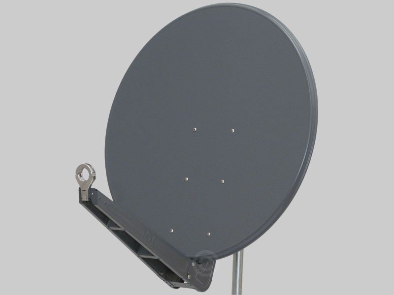

Sprietje Geplaatst: 13 juni 2019 Geplaatst: 13 juni 2019 Beste bellejt Een Triax 88 is 85cm breed en 95cm hoog op de spiegel gemeten. Je wilt iets groter dus dan denk ik aan 90x100cm zo omtrent. Een uitstekende schotel is de Gibertini OP 100. De werkzame maat is 94cm breed en 101cm hoog maar het rendement is een stuk hoger. De schotel is van 1,5mm dik aluminium en heeft een zeer stevige lnb-arm. Je kunt er een prima instelbare Gibertini lnb-rail op plaatsen. Je zult hem wel in Duitsland moeten bestellen.

Sprietje Geplaatst: 14 juni 2019 Geplaatst: 14 juni 2019 (aangepast) Inderdaad is afhalen een stuk veiliger voor de schotel dan laten bezorgen. Bij dat laatste komen de schotels toch regelmatig beschadigd aan. Behalve de uitstekende signaalopbrengst die deze schotel heeft, heb je ook extra ruimte voor de lnb's. Dat komt omdat deze schotel een f/D-verhouding heeft van 0,66 terwijl de meeste schotels 0,6 hebben. De afstand tussen bijv. de Astra 19,2- en 23,5 lnb moet op deze schotel 69mm zijn. Dan kun je zelfs de Inverto Black Ultra Quad nemen die aan de achterzijde 71mm is want die 69mm is gebaseerd op de hart op hartmaat aan de voorzijde. Je moet wel een rail nemen waarvan de lnb-klemmen in hoogte verstelbaar zijn om de lnb's op de juiste schuinte te krijgen. 14 juni 2019 aangepast door Sprietje
