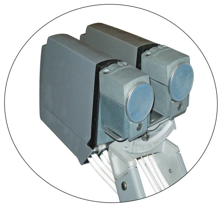

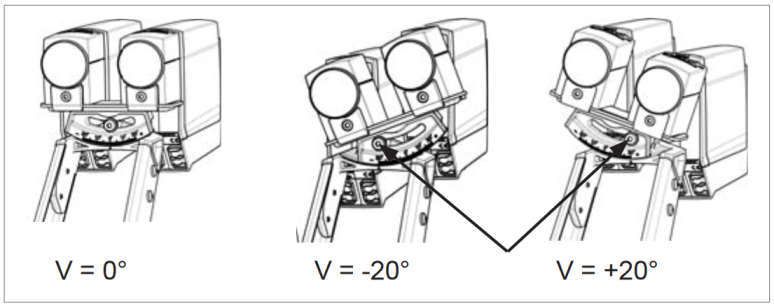

Sprietje Geplaatst: 24 augustus 2019 Geplaatst: 24 augustus 2019 De afbeeldingen van de Kathrein CAS 90 schotels die in Duitsland worden aangeboden hebben soms een rail die schuin gezet kan worden en soms niet. Ik ga er van uit dat de nieuwe CAS 90 schotels de voorziening hebben om de rail schuin te kunnen zetten en de oudere modellen niet.

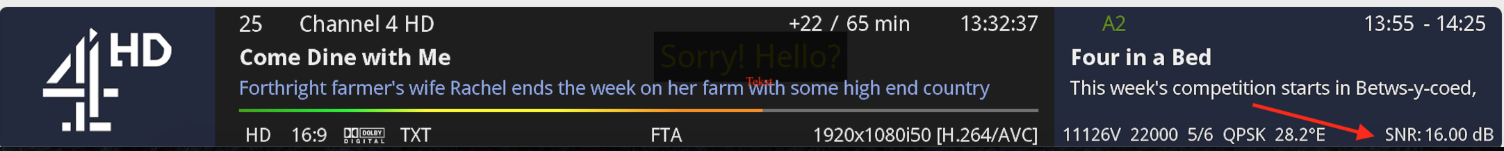

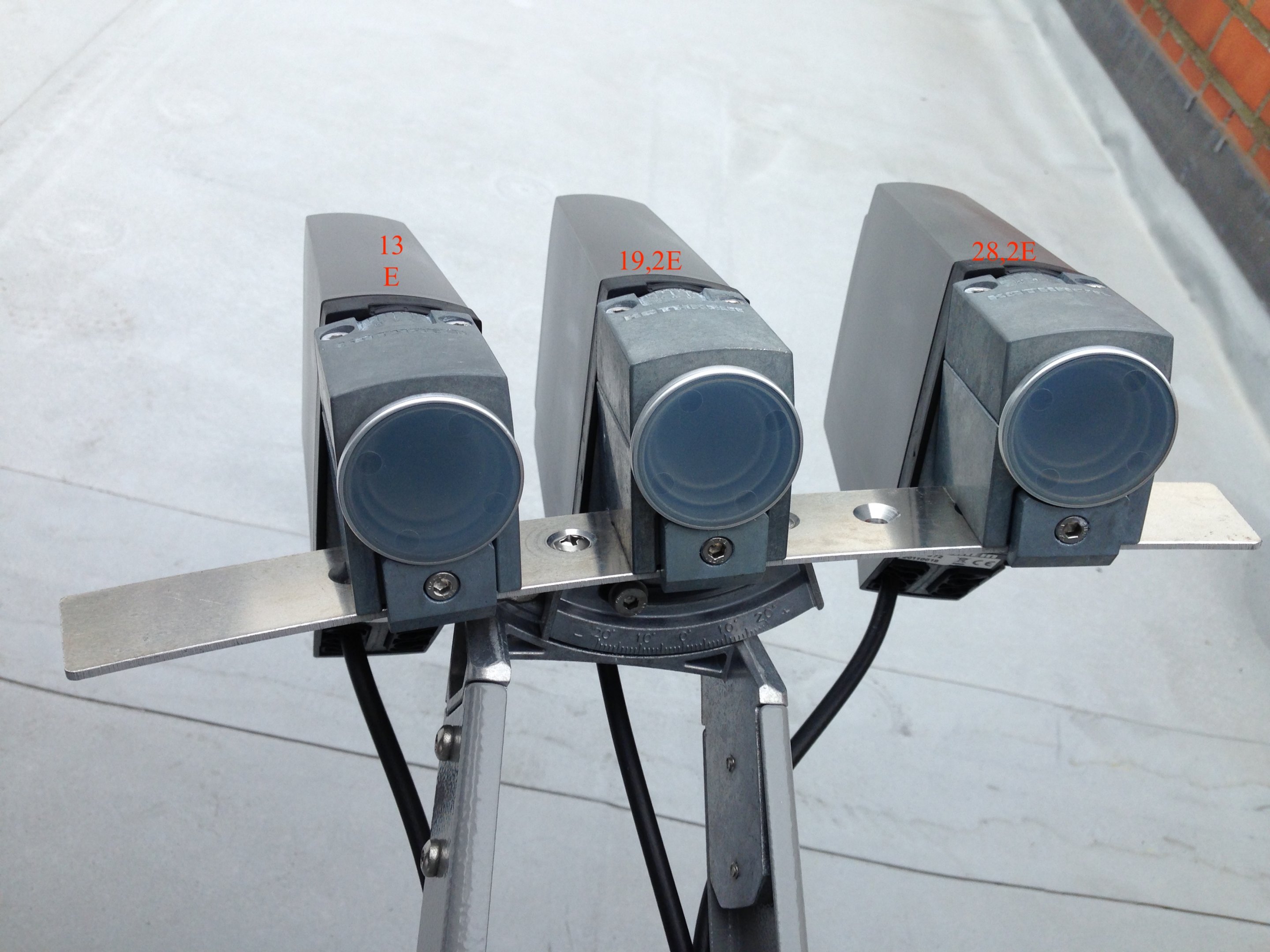

Gast patje7of9 Geplaatst: 24 augustus 2019 Geplaatst: 24 augustus 2019 5 minuten geleden zei Sprietje: De afbeeldingen van de Kathrein CAS 90 schotels die in Duitsland worden aangeboden hebben soms een rail die schuin gezet kan worden en soms niet. Ik ga er van uit dat de nieuwe CAS 90 schotels de voorziening hebben om de rail schuin te kunnen zetten en de oudere modellen niet. De oudere modellen worden al een tijd niet meer verkocht. Als je nu een Kathrein CAS 90 koopt hebben ze allemaal een rail die tot 20° schuin kan geplaatst worden.🤩 LNB'S tot drie graden afstand van elkaar. De signaalwaardes van de satellieten 28,2E,19,2E & 13E ben ik heel tevreden over. Van regenuitval zal ik niet veel last van hebben.😃
Sprietje Geplaatst: 24 augustus 2019 Geplaatst: 24 augustus 2019 Zie de specificatie van Kathrein: KATHREIN_CAS_90WS_SAT_ANTENNE_90CM.pdf

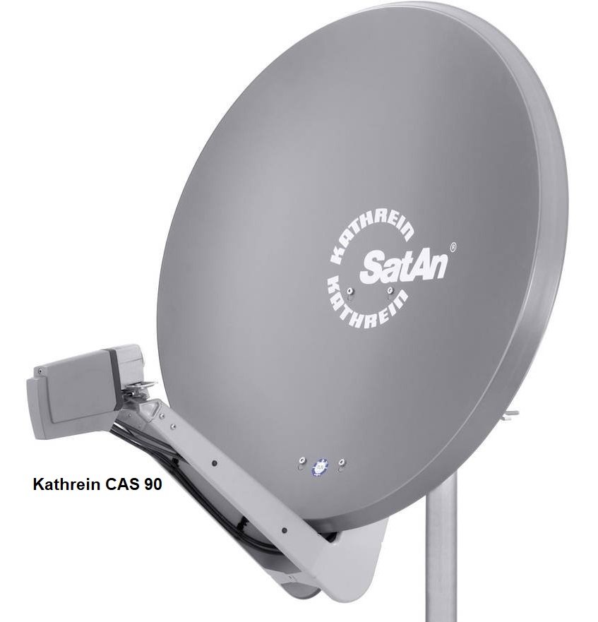

a33 Geplaatst: 24 augustus 2019 Geplaatst: 24 augustus 2019 50 minuten geleden zei Sprietje: Zie de specificatie van Kathrein: KATHREIN_CAS_90WS_SAT_ANTENNE_90CM.pdf 1.98 MB · 3 downloads Aan de tekening op pag 10 te zien, is dit trouwens een schotel met een NIET-vlakke voorkant. Hebben de feedhorns van hun LNBs dan ook een niet-cirkelvormige aftasting van het schoteloppervlak (vergelijkbaar met de engelse sky-LNBs)? Groet, A33 Tip: Als je reageert op een post, geef dan altijd een citaat van de (gehele) post waar je op reageert. Sommige leden kunnen namelijk hun oorspronkelijke posts achteraf nog wijzigen, en wel veel langer dan de sinds jaar en dag in de huisregels (voor alle leden) vermelde periode van 30 minuten. Dat dat inbreuk doet aan de continuïteit van de foruminhoud, en een ongelijk speelveld creëert, wordt kennelijk (helaas) niet belangrijk geacht.

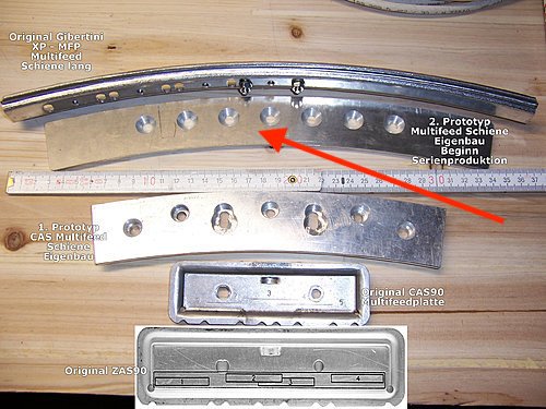

Tonskidutch Geplaatst: 24 augustus 2019 Geplaatst: 24 augustus 2019 (aangepast) de mount getoond in een eerder bericht is niet een standaard kathrein multi LNB adapter platte deze is wel degelijk gekromd en daarmee gefocusseerd in plaats van loensen zoals Sprietje eerde toonde is dat de standaard lnb mount plaat als accessoire 24 augustus 2019 aangepast door Tonskidutch Theme From The Monkees The Monkees

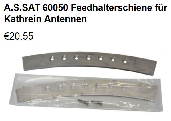

Gast patje7of9 Geplaatst: 24 augustus 2019 Geplaatst: 24 augustus 2019 Ja ik heb deze vervangen door een ASSAT Multifeed rail, deze is special gemaakt voor de Kathrein Cas schotels. Je kan tot 5 Kathrein LNB'S plaatsen.
Sprietje Geplaatst: 24 augustus 2019 Geplaatst: 24 augustus 2019 1 uur geleden zei a33: Aan de tekening op pag 10 te zien, is dit trouwens een schotel met een NIET-vlakke voorkant. Hebben de feedhorns van hun LNBs dan ook een niet-cirkelvormige aftasting van het schoteloppervlak (vergelijkbaar met de engelse sky-LNBs)? Groet, A33 Dat klopt helemaal beste a33 dat de voorzijde van de schotel niet vlak is aan de voorzijde. Dat kan ook niet als het een zuiver ronde schotel is. Alleen als de schotel hoger is dan hij breed is, is de voorzijde vlak. Een CAS 90 heeft een offsethoek van 17,5 graden. Het aftastgebied van een normale lnb is dan 5% te smal. Bij de SKY-schotels is de offsethoek 24 graden en is de schotel in verhouding veel breder. Het aftastgebied van een normale lnb is dan ongeveer 26% te smal en dat merk je wel degelijk in het signaal.
Sprietje Geplaatst: 24 augustus 2019 Geplaatst: 24 augustus 2019 Even een correctie, de CAS 90 heeft een offsethoek van 22 graden.

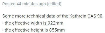

Sprietje Geplaatst: 24 augustus 2019 Geplaatst: 24 augustus 2019 (aangepast) Nog wat technische gegevens van de Kathrein CAS 90. - de effectieve breedte is 922mm - de effectieve hoogte is 855mm - dat dit een 90cm schotel wordt genoemd klopt wel met de maatvoering - de f/D-verhouding is 0,618 - de lnb is gericht op 40% van de schotelhoogte, precies zoals dat hoort De rail van A.S.SAT is van 6mm dik aluminium en is in Duitsland voor €20,55 te koop. 24 augustus 2019 aangepast door Sprietje

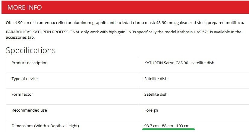

RimaNTSS Geplaatst: 24 augustus 2019 Geplaatst: 24 augustus 2019 46 minuten geleden zei Sprietje: - de effectieve breedte is 922mm - de effectieve hoogte is 855mm Misschien Google vertaalt verkeerd, maar als het is eenvoudig offset antenne moet ovale vorm in verticale.Dus, moet 855mm breed en 922mm hoog, niet tegenover.Bijgevoegde afbeelding laat zien hoe deze wordt vertaald.
RimaNTSS Geplaatst: 24 augustus 2019 Geplaatst: 24 augustus 2019 Dat is vreemd, op een andere site zie ik dat Kathrein CAS 90 normale ovale antenne is (breedte is kleiner dan de hoogte).Dus, het is 855mm in hoogte en 22 * offset hoek dan het is slechts ongeveer 790mm breed (effectieve grootte), en daarom is het niet 90cm antenne maar 80cm antenne.
