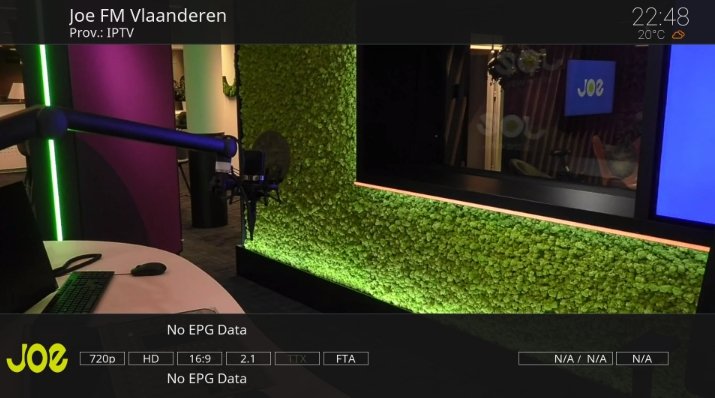

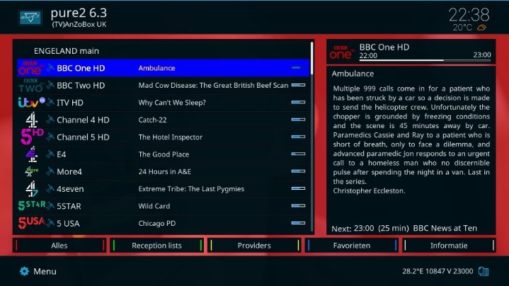

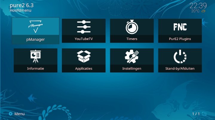

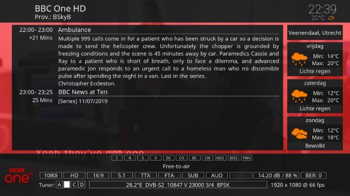

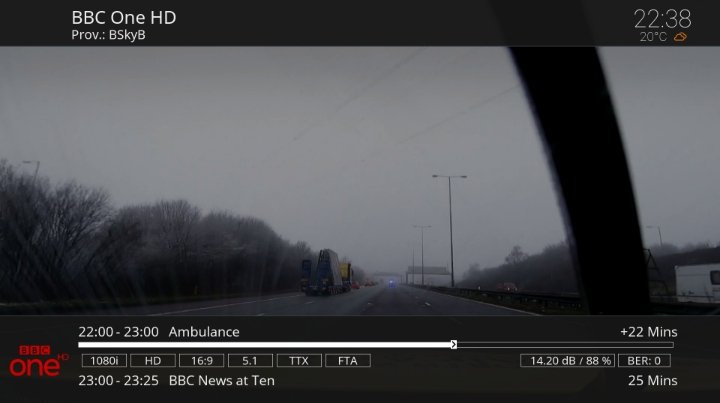

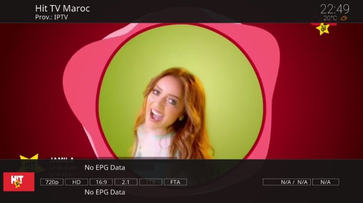

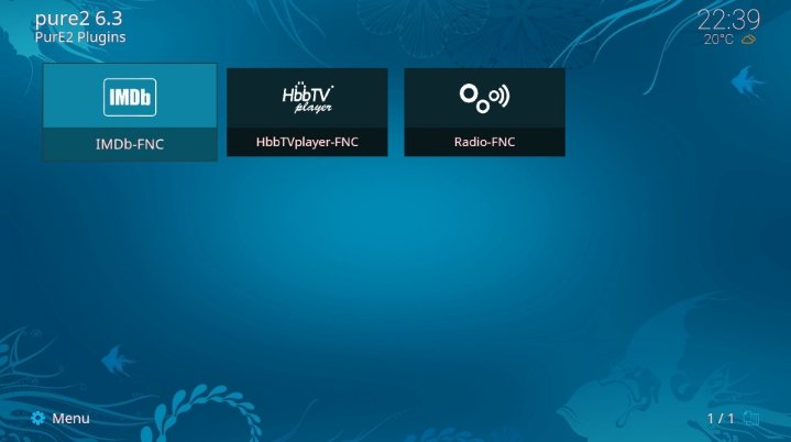

Voor wie bij de ontvanger Gigablue UHD Quad 4K een recente 6.3 versie van OpenATV heeft gebruikt, zal gemerkt hebben dat eigen softcam installaties en verwante plugins problemen geven. Meerdere gebruikers hebben hier last van. Dat was voor mij de reden om eens te kijken naar het image PurE2. Dit image wijkt wat af met de grafische schil van de andere Open images, maar dat is zeker geen belemmering. Omdat dit image niet vol zit met pre-installaties, geeft het ruimte aan een meer stabiel image, waar de ervaren gebruiker naar believen kan aanpassen. De zeer actuele softcams die standaard bij de plugins worden aangeboden, geven bij gebruik geen problemen en kan van alle recente aanpassingen gebruik worden gemaakt. Ook de aanpassingen voor het gebruik van YouTube Live en DailyMotion Live via Exteplayer3 van de ServiceApp werkt prima.
Bij de screenshots zie je het YouTube Live kanaal van Joe fm Vlaanderen (studiocam) en het DailyMotion Live kanaal Hit TV Maroc (Marokkaanse clipzender).
