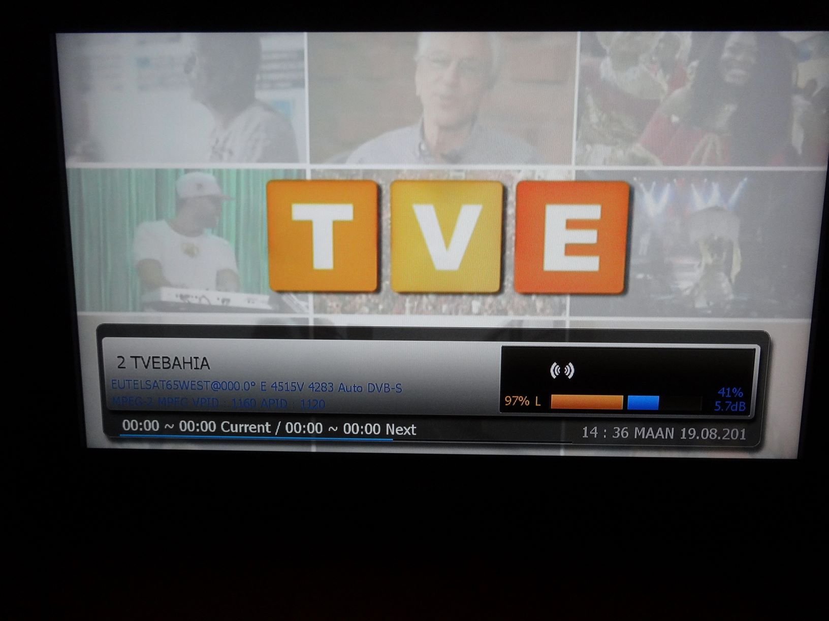

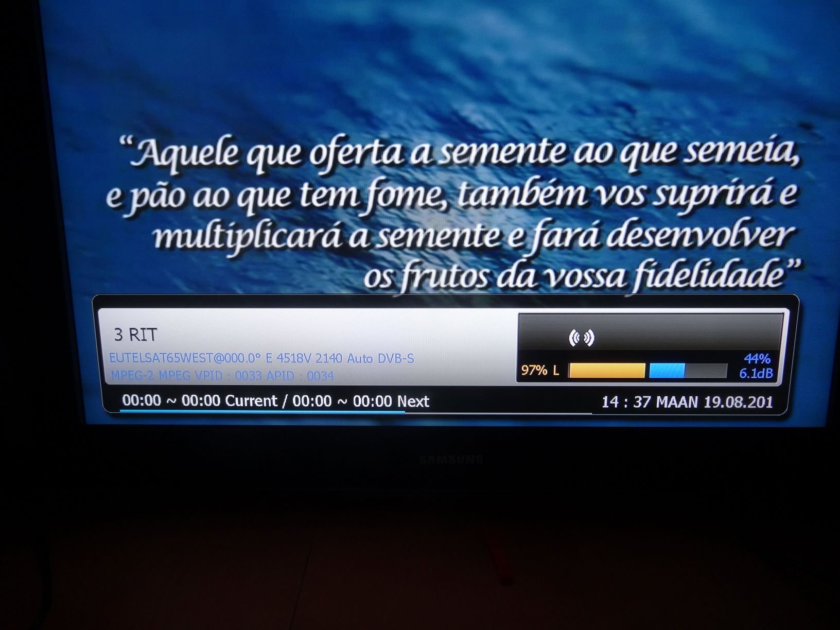

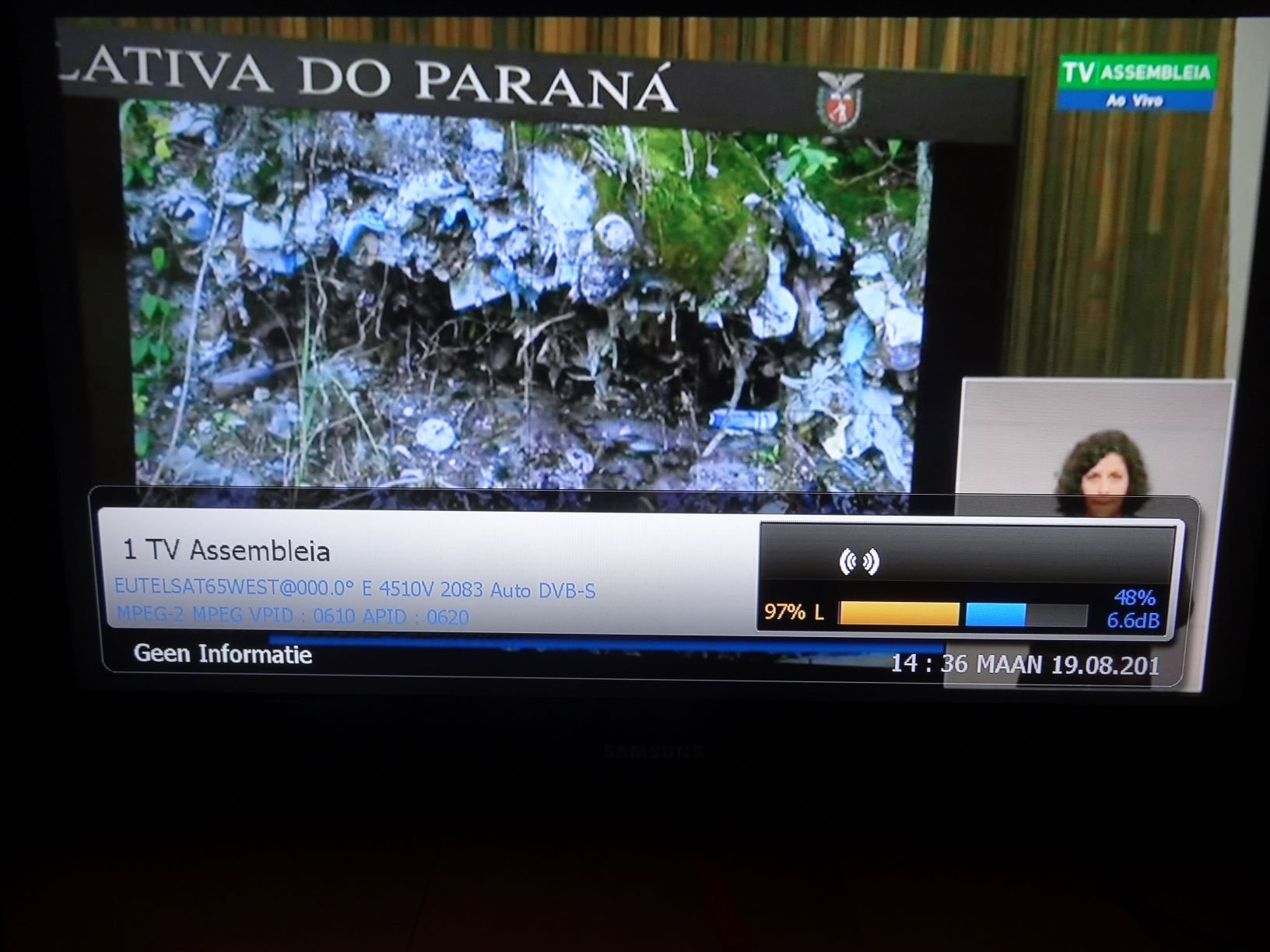

Van avond even snel de Extended c band lnb aan gesloten en de schotel naar west laten draaien.  Ik ontvang al snel verschillende Transponders van 65 west.
Op 40 west ontvang ik niets maar ik heb ook geen Dielectric plaatje. Als Dielectric plaatje gebruikte ik een oude bankpas maar dat is te dun.De lnb is minder breed dan een normale c band Lnb.
Daar door is ook de Offset Feedhorn eigenlijk te groot. Dat wordt nog puzzelen om het goed te krijgen. Hier bij eenpaar foto,s.spacer.pngspacer.pngspacer.png

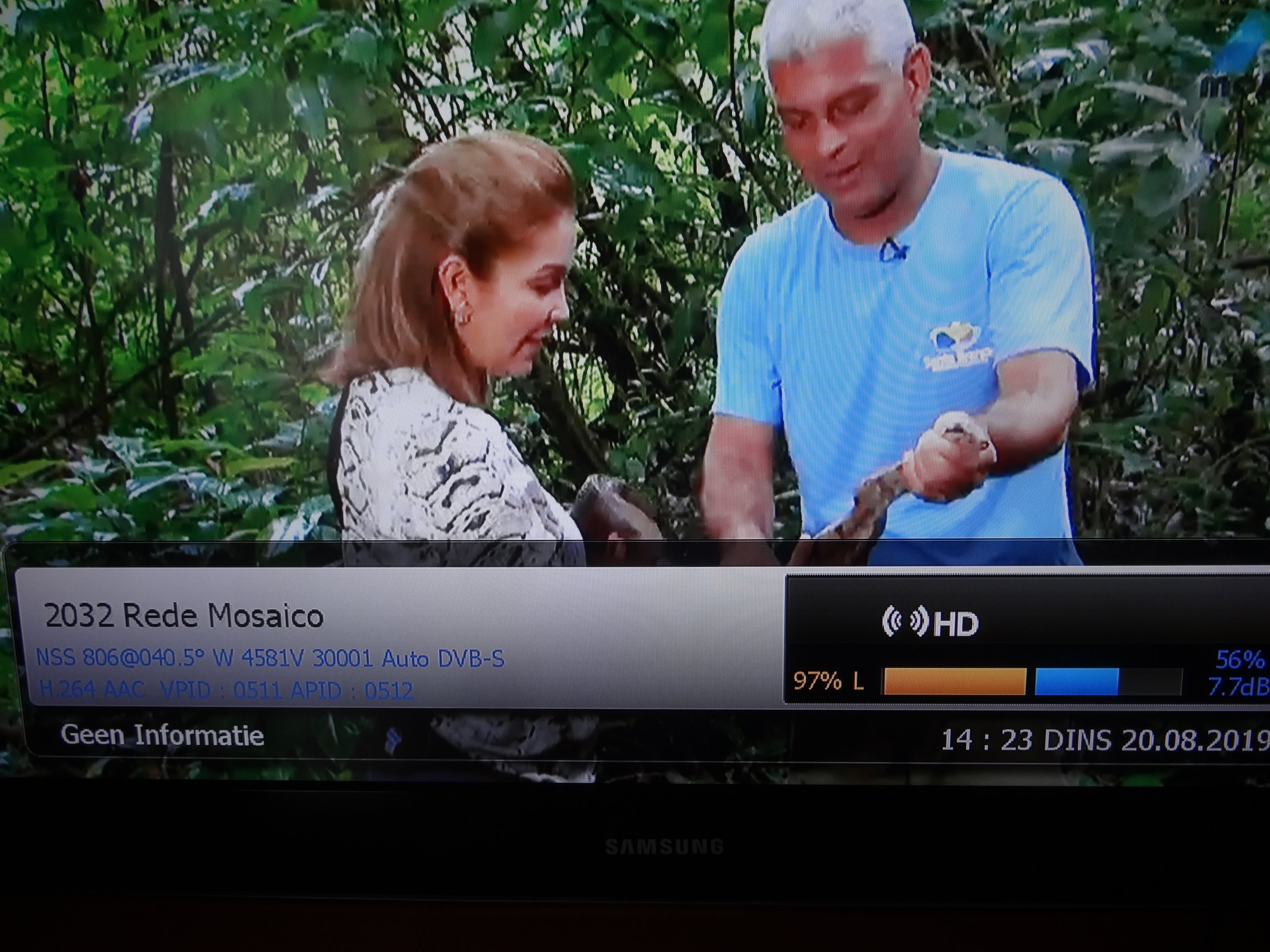

Vanavond een Dielectric plaatje gezaagd en passend gemaakt. Op 40 west heb ik nu ontvangst op 1 transponder . Volgens mij is er ook niet veel meer te ontvangen op dit moment .
Hier bij nog een foto. Deze transponder bestaat uit meerdere kanalen.

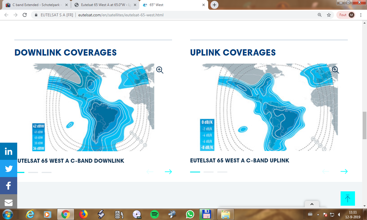

ik dacht dat ontvangst van 65graden west in Nederland onmogelijk was, maar ik sta hiervan te kijken dat het dus toch mogelijk is bij vrij zicht.
Met mijn 180cm kom ik niet verder dan 58W, daarna komen de bomen :)
Ik ga toch eens uitkijken voor zo'n LNB !!

7 uur geleden zei powersofts:
Transatlantic C-band coverage.

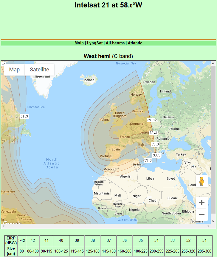

Geen idee hoe groot de antenne is van December10, maar satbeams geeft 230 cm op als richtwaarde.
Lyngsat geeft een kleinere maat af als je in Nederland woont maar volgens de tabel die er onder staat komt die maat wel overeen als je aan de rand van de beam zit.

50 minuten geleden zei Mojo:
Ja, maar dat is wel de Intelsat op 58°W en niet de Eutelsat op 65°W.
Zo staat het op de website van Eutelsat aangegeven:
