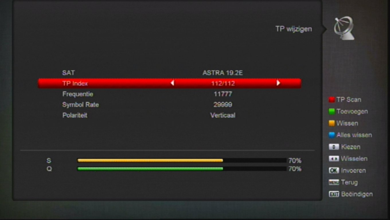

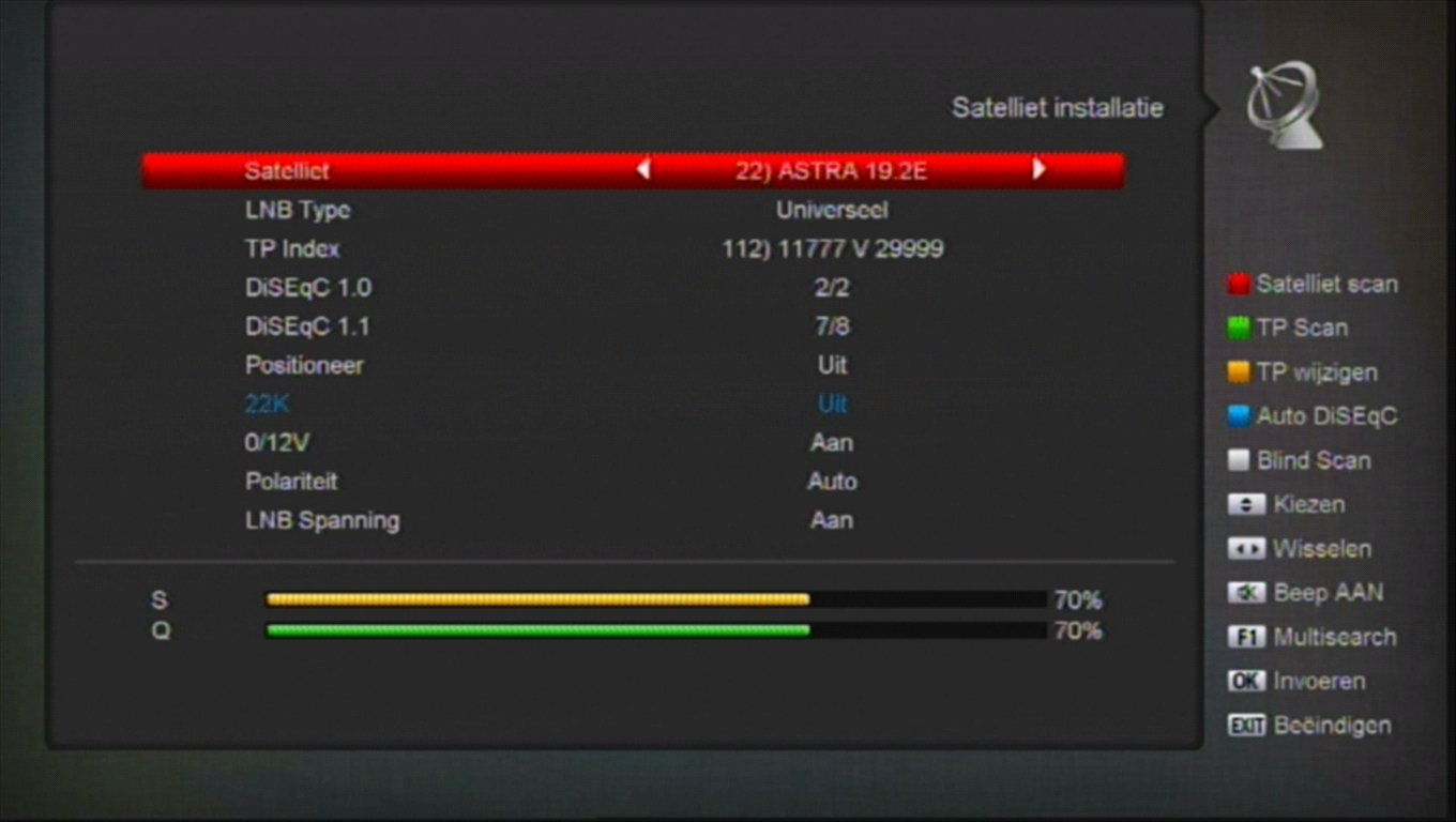

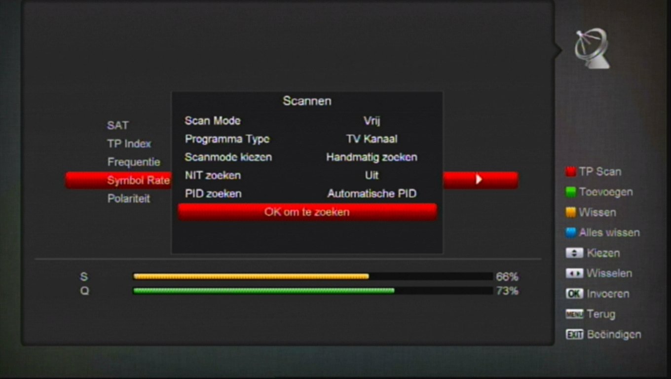

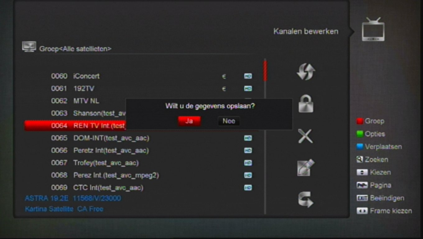

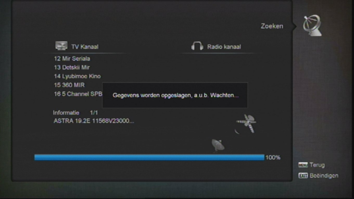

Beste meg96
Ik heb een SAB Titan3 en zie dat de software het zelfde is zoals uw SAB FTA-ontvanger.

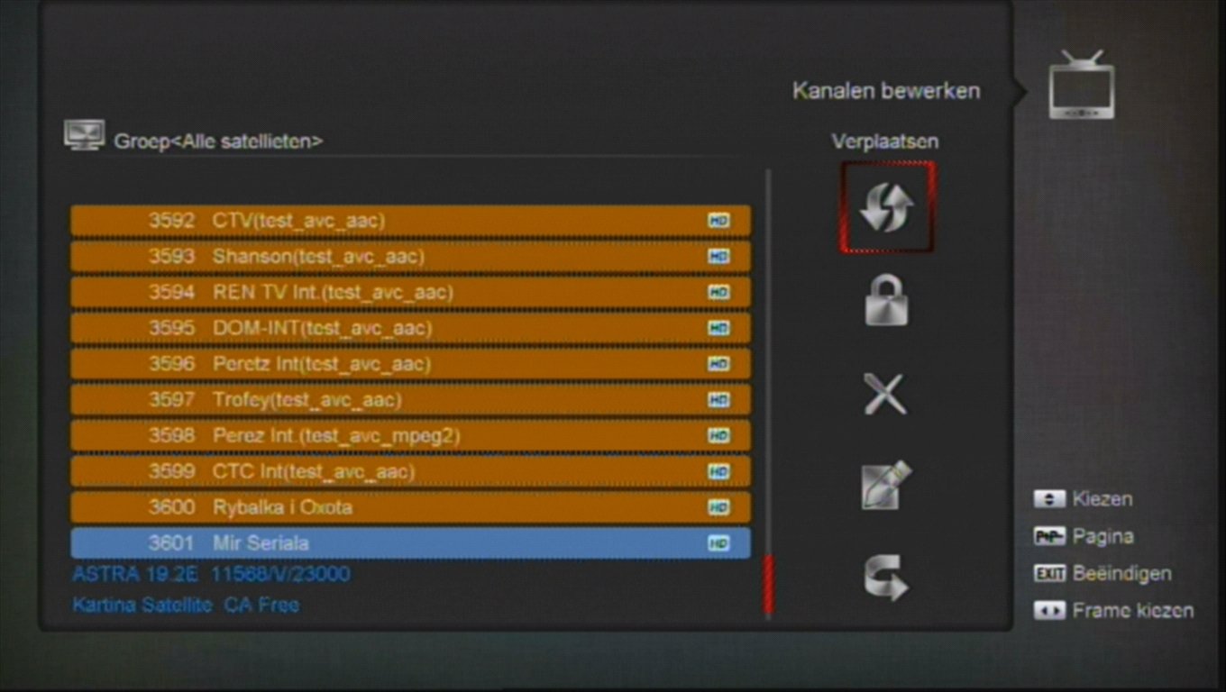

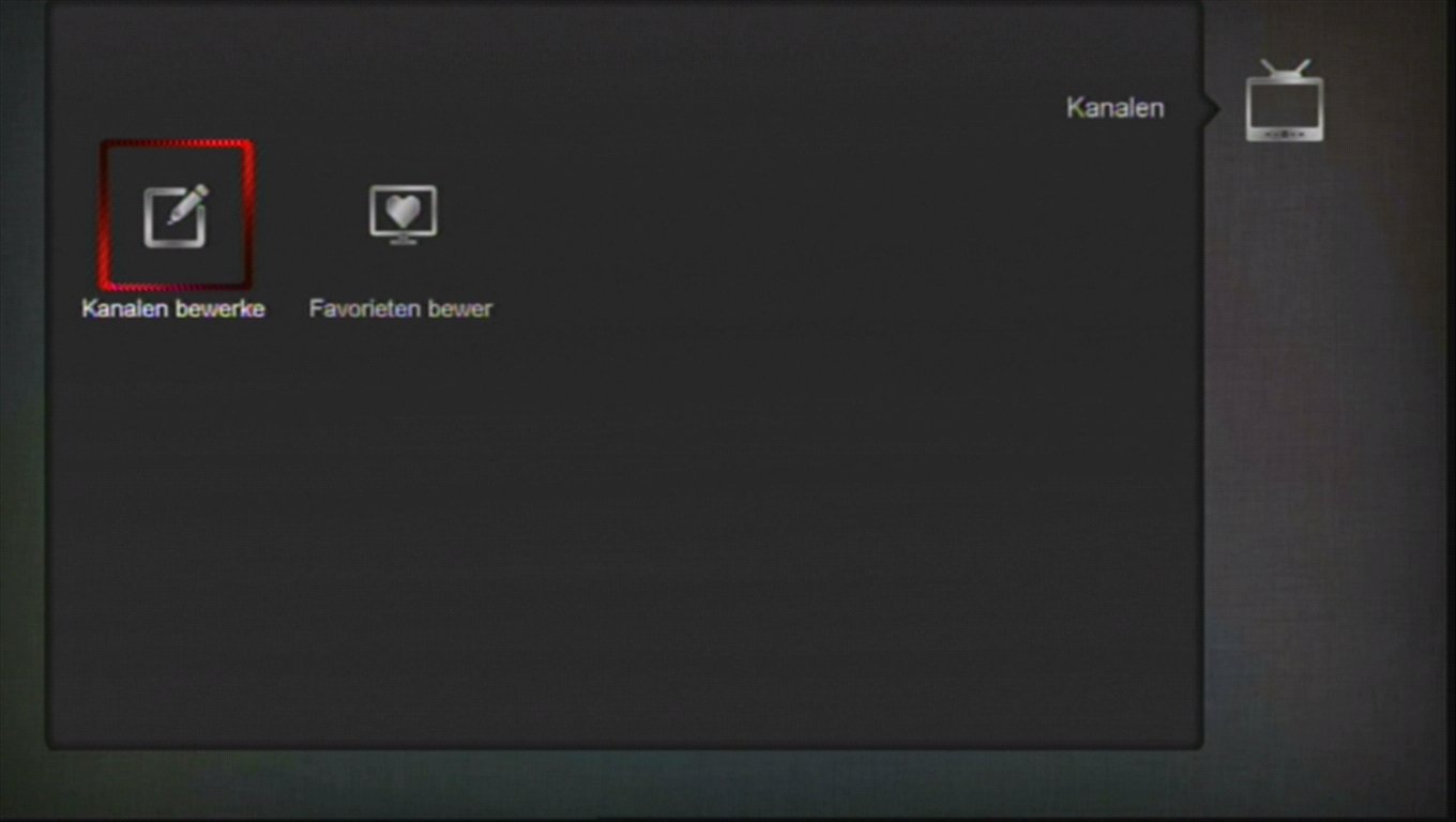

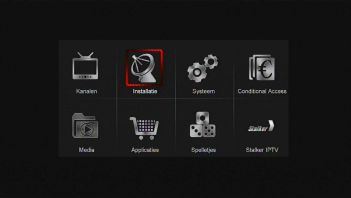

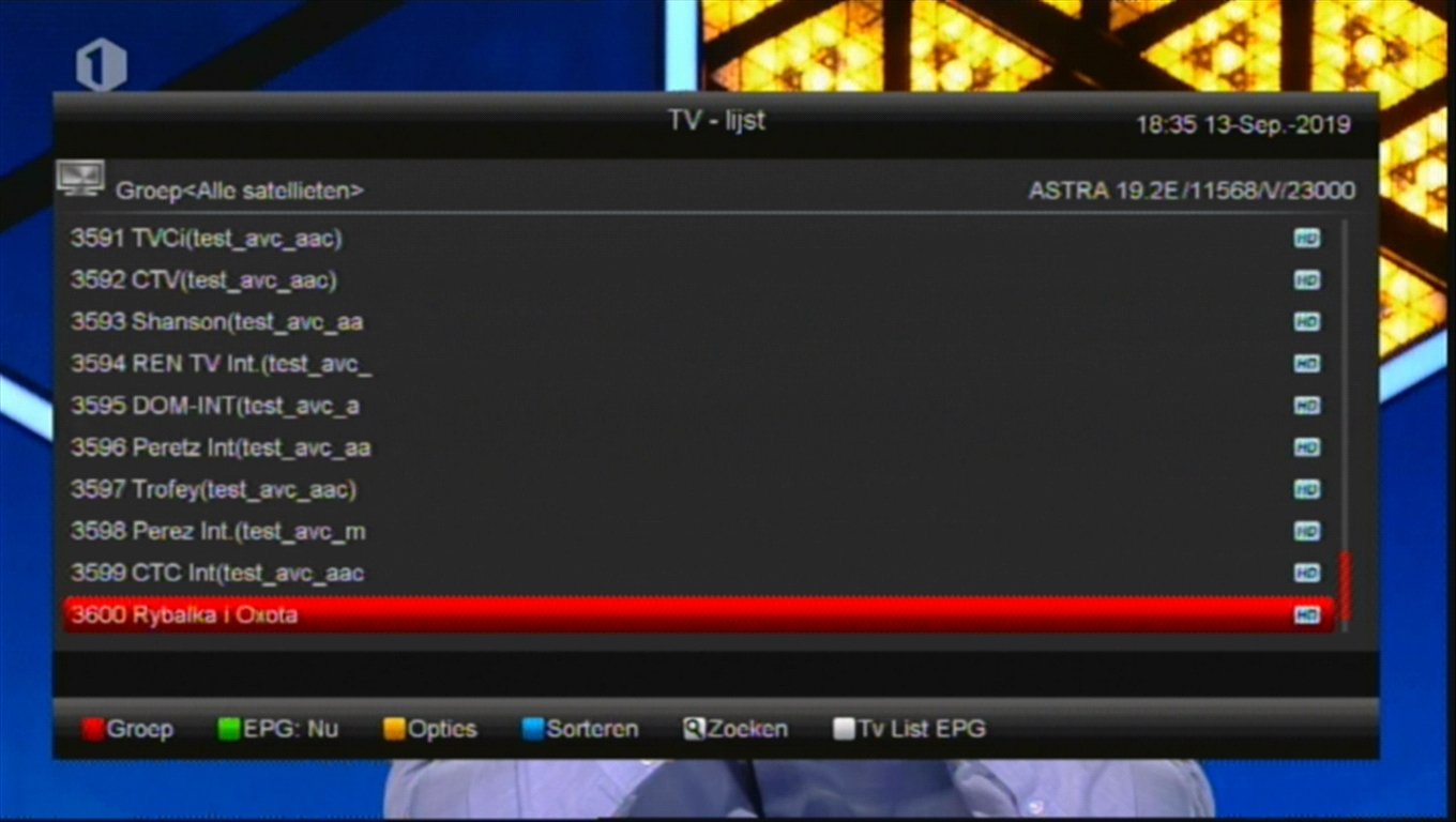

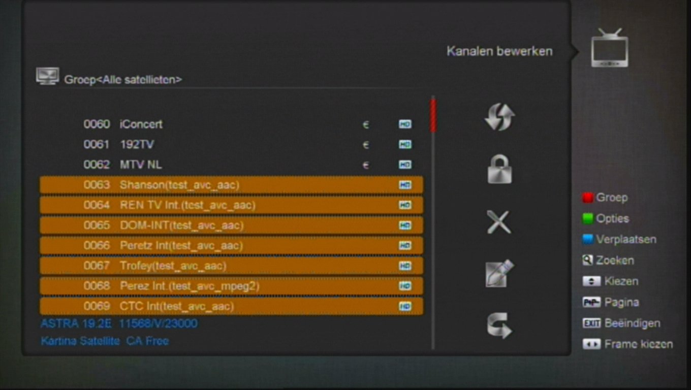

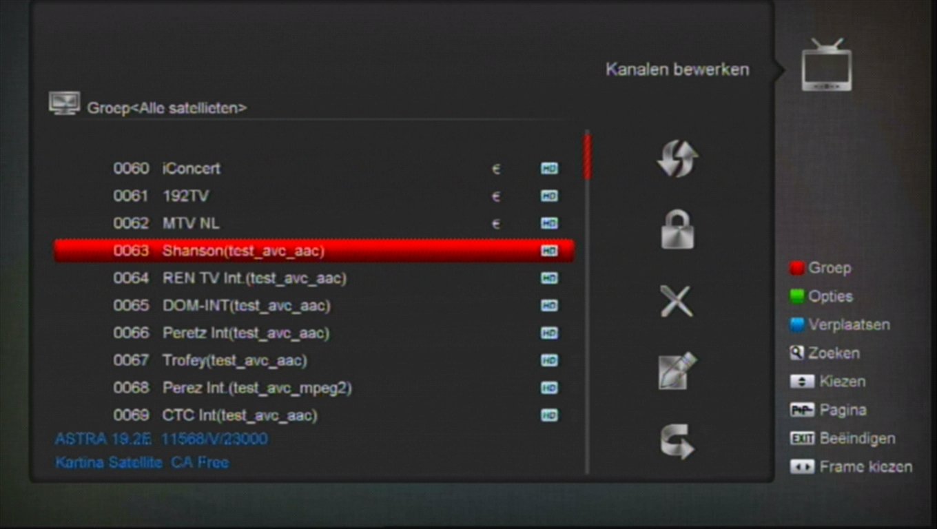

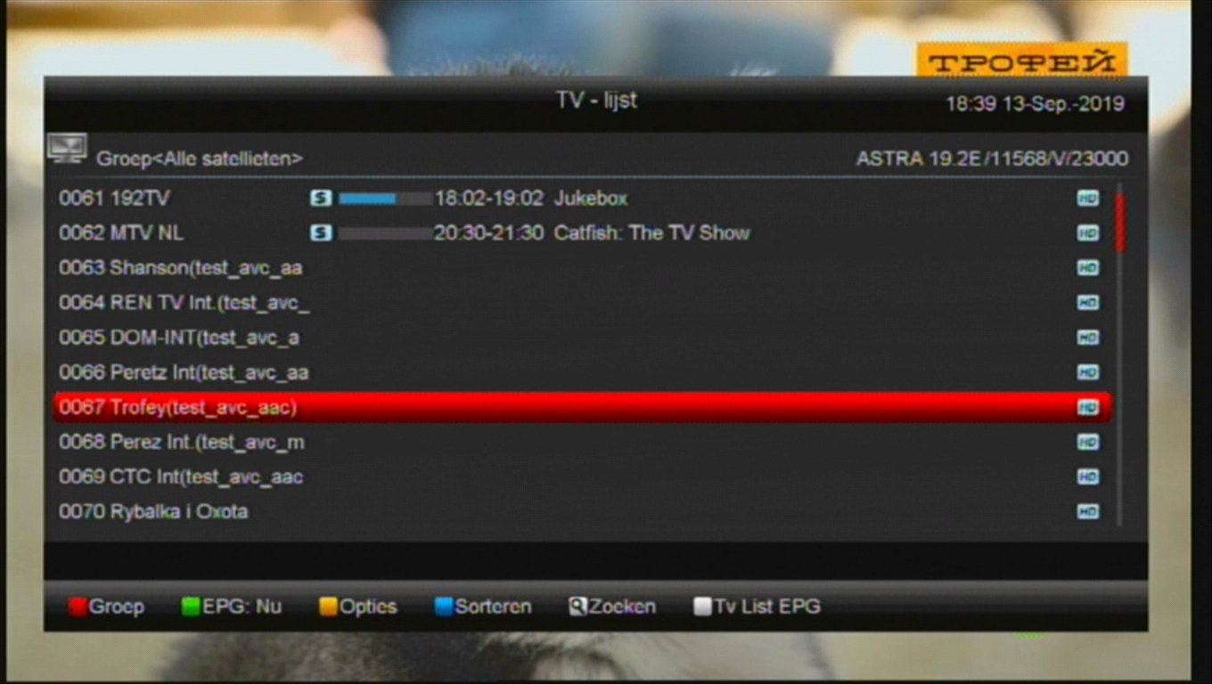

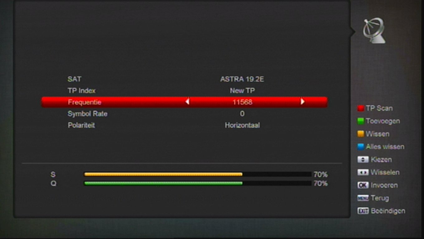

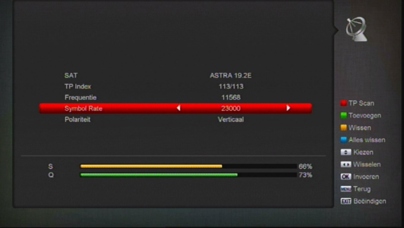

Om een transponder toe te voegen heb ik foto's toegevoegd in bijlage hoe de werkwijze is.
Op het tweede plaatje zie je TP wijzigen staan en duw op de gele knop en dan toevoegen door op de groene knop drukken.

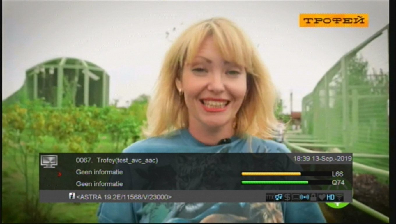

Nadat je de gegevens op Astra 19,2°E 11568 V 23000 hebt ingegeven, duw je op TP scan op de rode knop.
De nieuwe zenders staan dan helemaal langs achter in je zenderlijst. Door deze zenders te selecteren kun je ze plaatsen waar je wil.
Momenteel zijn een groot deel van deze Russische zenders nog FTA.
