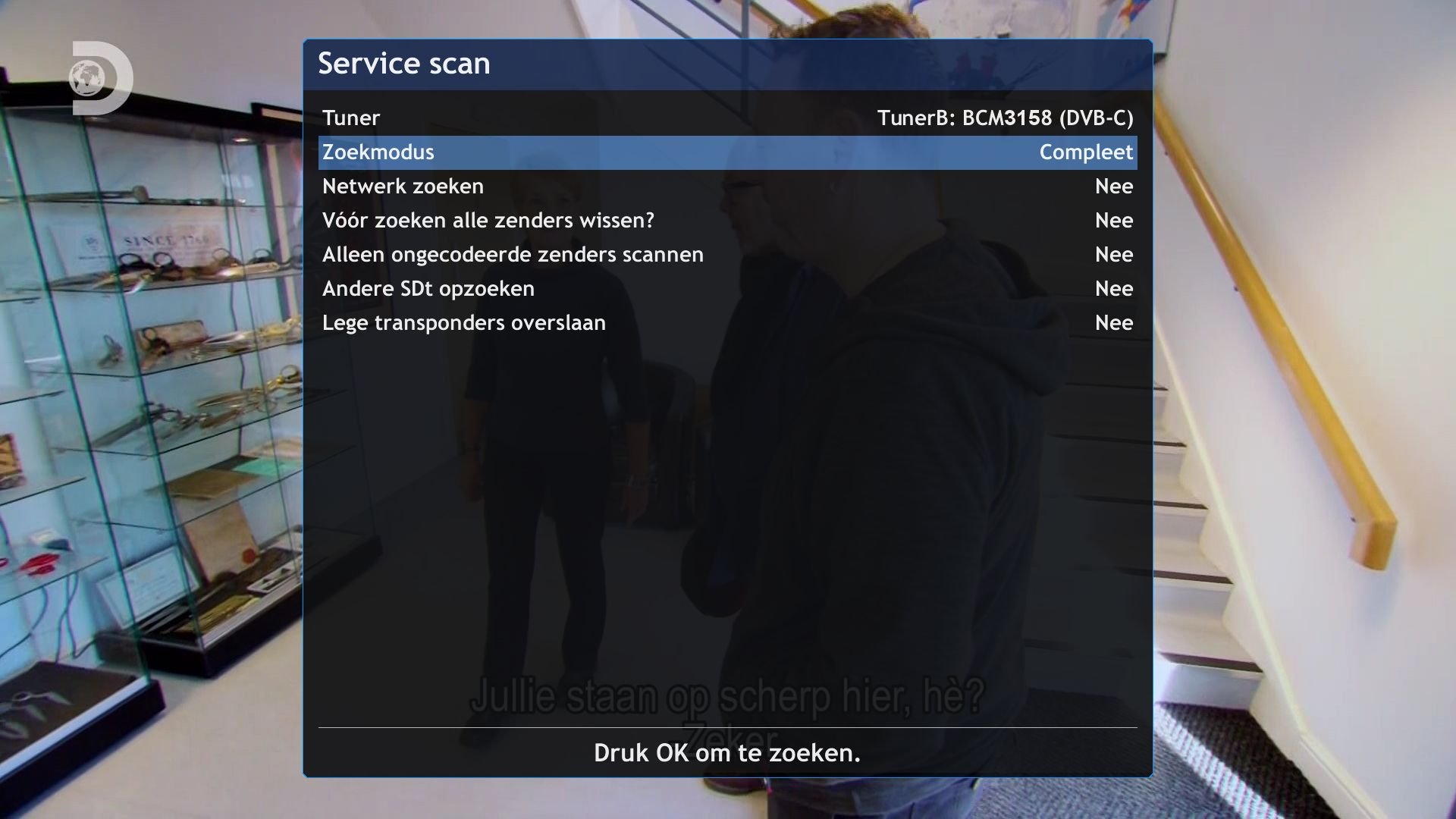

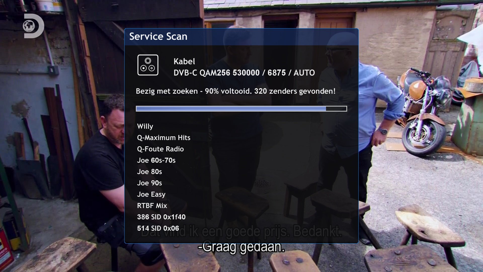

Toch is er 'iets' mis.. Ik heb uiteraard ook DreamOS 2.5 en scan ook handmatig. Ik zie dan de hele band voorbij komen met regels:
132000 FAILED
224000 OK
372000 FAILED
474000 OK
Na de 862000 (geloof ik) start de kanaalzoeker en vind ie (bij mij) 214 TeeVee en 125 Radio

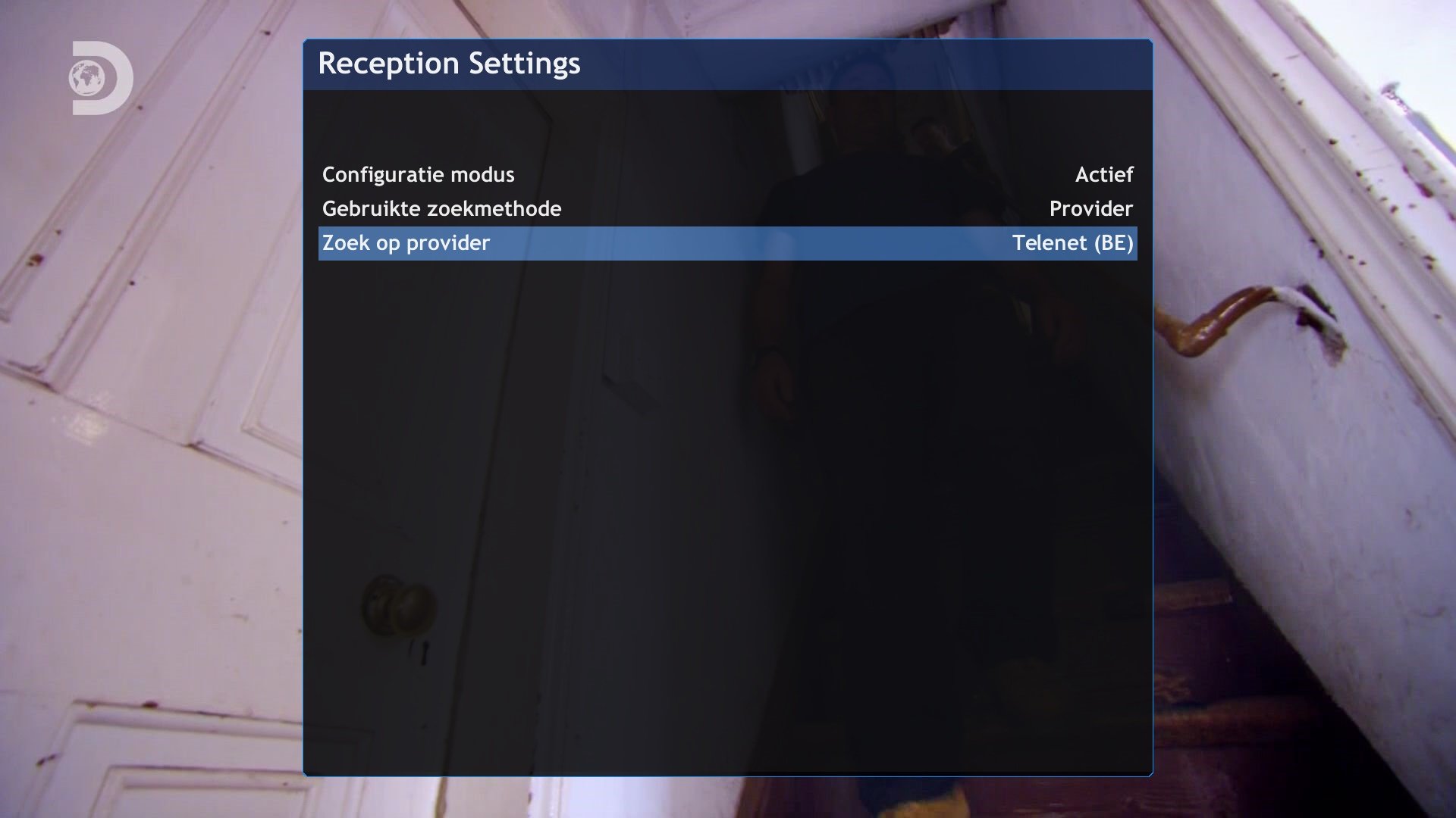

Met dreamOS firmware kan men bij de tunerinstellingen ook een provider instellen (cables.xml)
Menu - Instellingen -  Zenders zoeken - Tuner configuratie - Zoek op provider
Telenet provider scan bijvoorbeeld, duurt een complete scan ongeveer 30 seconden
aangepast door satmaat
