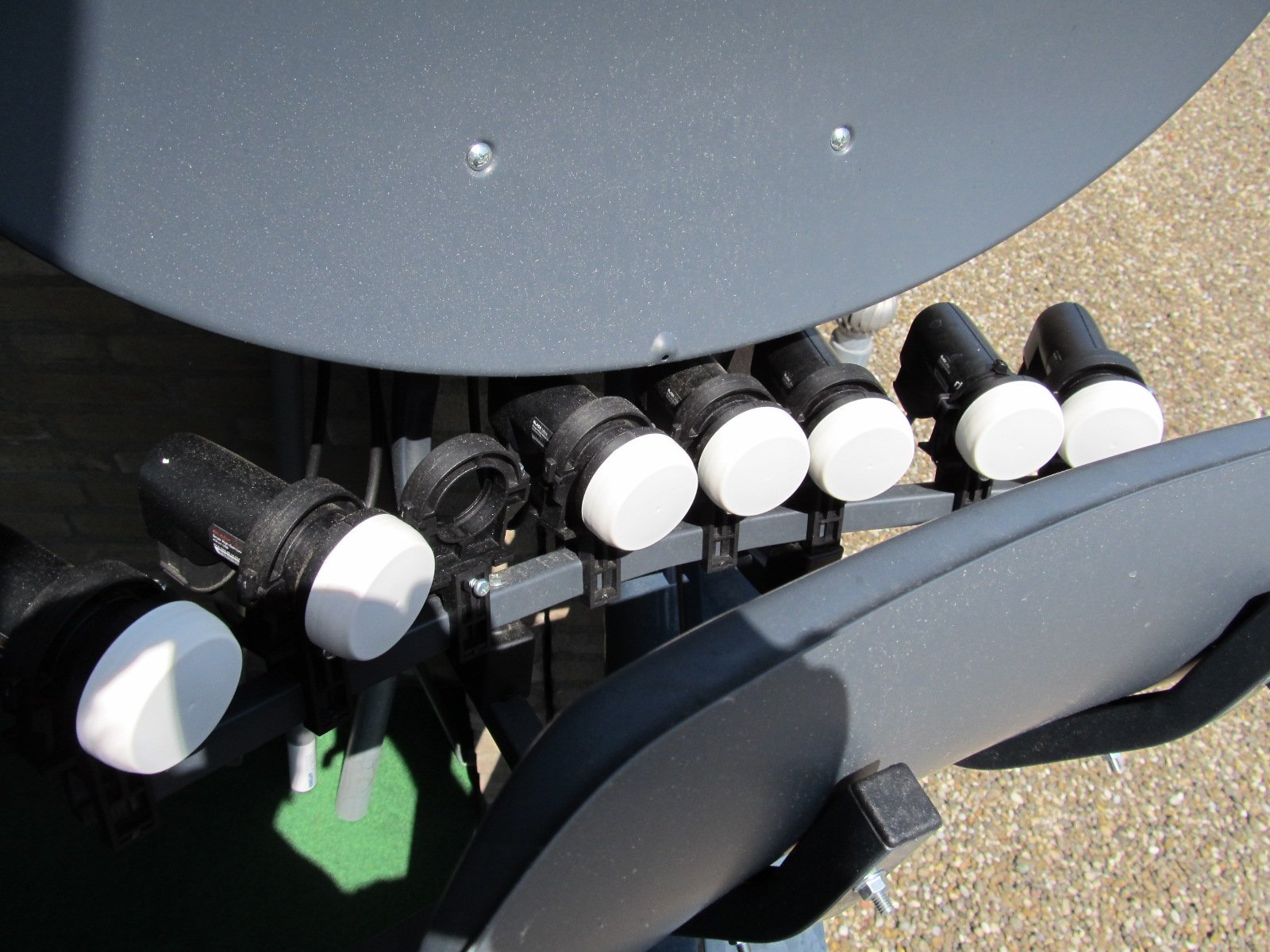

Heb een wavefield T55 al liggen en heb ook al zonder 13 Oost destijds getest op 9 Oost. Dat lukte eigenlijk prima op de T55.
Idee is met 19,2 Oost in het midden.
Past mijn opzet voor de 4 LNB's (want ook voor 19,2 Oost en 23,5 Oost staan die LNB houders op een T55 eigenlijk tegen elkaar aan) met of zonder de houder even beetje slanker zagen?
wie heeft die 9 en 13 samen op een T55

Inderdaad, ik heb de 13° oost houder slanker gezaagd, en een ty-rap i.p.v. de bovenbeugel gebruikt.
Het midden is ca. 26° oost, de LNB's van 9 t/m 42 oost.
Dr.HD F16, TBS 5927, ET 8500, T-55 voor 9/13/19/23/28/39/42/45°O, Technisat 52/53°O, Laminas 120cm 1°W...68°O.
De afstand tussen de lnb's van de 9e en 13e op een T55 is 63mm. De lnb's mogen dus gewoon een kop van 60mm hebben alleen de klemmen zijn standaard 68mm breed dus je zult 5mm zien te winnen.
Ik heb ook een T55 en heb er LNB's voor de volgende stallieten op zitten, 28.2E, 23.5E, 19.2E, 13E, 9.0E, 4.8E en 0.8W er op zitten.
De LNB van 13 welke bij mij het middelpunt is en ook als zodanig is uitgericht heeft een smallere kop.
Voor de rest zijn het allemaal normale LNB's welke meer of min met de koppen ongeveer tegen elkaar staan.

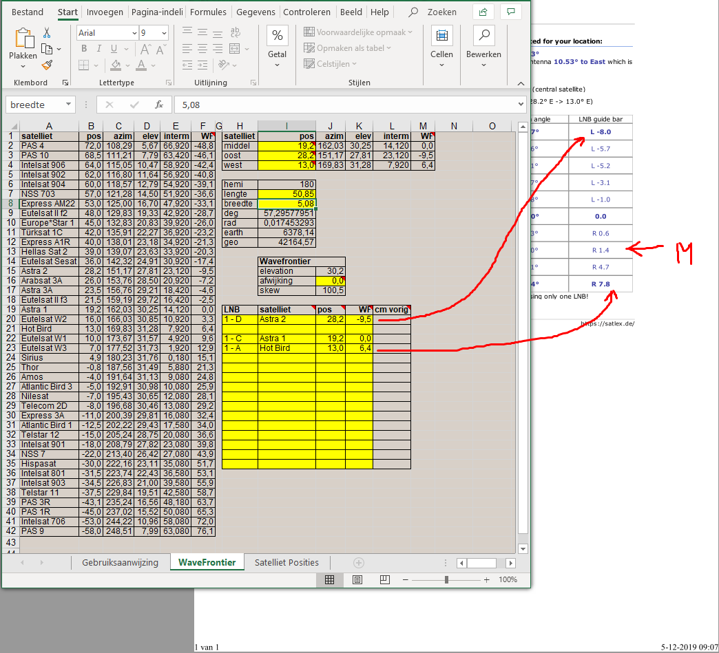

Oké dus de wens is aangepast...
13 Oost
19,2 Oost
28,2 Oost
en met de satlex calculator vind ik kleine verschillen tov de holles excel sheet...
(waarbij de satlex calculator een virtueel midden op 30 Oost gebruikt en dus 1.4 WF verschuift tov de holles sheet met betrekking tot 19,2 Oost die daar midden inneemt)
voor het op de keukentafel opzetten van de LNB's en schotel nam ik altijd de holles sheet
in beeld staan hier de excel uitkomst en de uitkomsten van de satlex calculator naast elkaar
het is maar heel weinig verschil tussen beiden gaat wellicht toch fine tunen worden?
