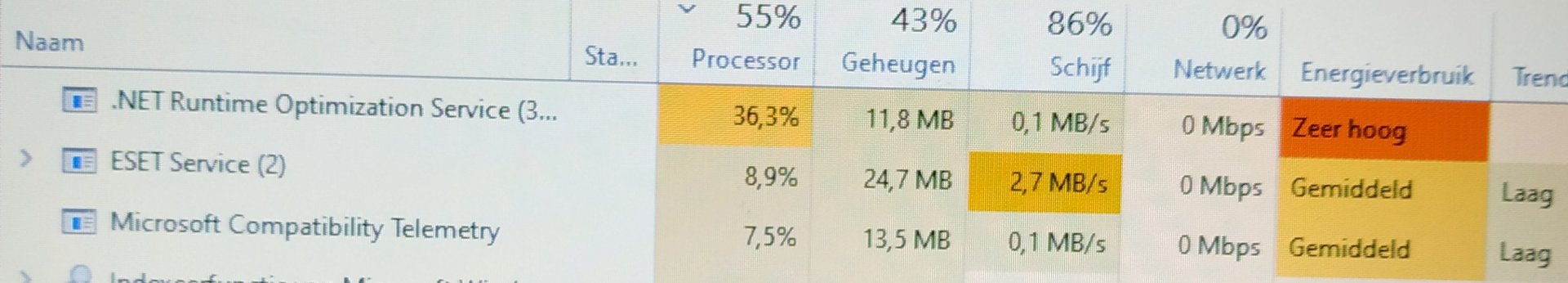

11 uren geleden, peper zei:
Na een grote update de pc een paar uren met rust laten, vaak moeten er heel veel .net programma's opnieuw worden geoptimaliseerd.
Verder zal install worker veel cpu vreten na update.
De rode in het plaatje kun je gewoon uitzetten.

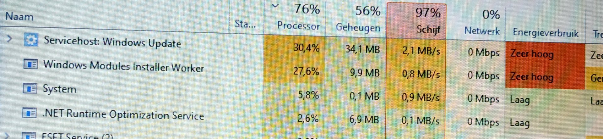

Op 19-11-2019 om 21:03, moonchild zei:
bekend verhaal, te weinig werkgeheugen......alles gaat via de pagefile op de hdd.....die is ook bijna vol.....dagenlang geratel als gevolg
Inderdaad, alles gaat via de pagefile.
Voor een ieder die last heeft van die o zo trage updates van microsoft, is hier de gouden tip.
Check de grootte van de pagefile oftewel Virtueel geheugen en wijzig die desnoods.
Bereken die waarde als volgt: 1024 maal het aantal geinstalleerde Gygabytes.
Vul die waarde in bij Begingrootte (8192 voor 8 GB geheuge)
en 2 x die waarde bij Maximale grootte (16384 bij 8 GB geheugen)
En voortaan vliegen die updates binnen. Bij mij in ieder geval wel. getest met W7, W8.1 en W10.
Natuurlijk hebben de gebruikers van een SSD voor de systeemschijf hier het meest profijt van.
En als je gaat upgraden naar W10 (voor W7 gebruikers is het 5 voor 12) dan is het zelfs beter om meteen die laatse waarde op beide velden in te vullen, en defender uit te schakelen (via services)  Je kunt het daarna altijd weer terug zetten.
