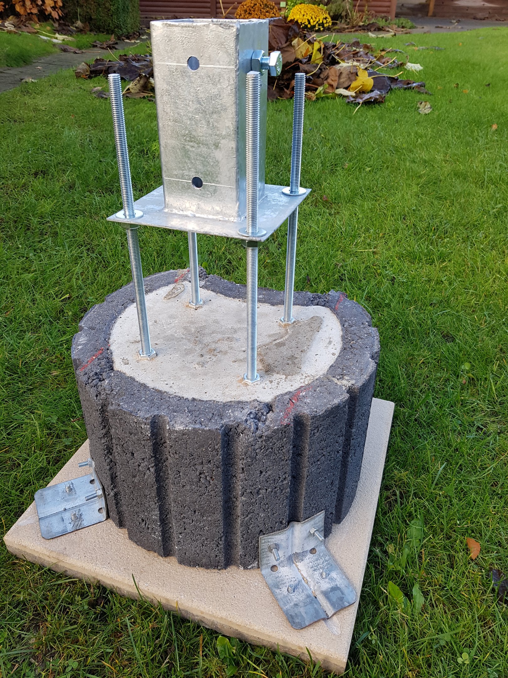

Zilverhippie Geplaatst: 29 november 2019 Geplaatst: 29 november 2019 (aangepast) Op 28-11-2019 om 01:16, Big fellow zei: Uiteraard er wel voor zorgen dat het betonblokje niet gemakkelijk kan verzakken o.i.d. . Of ervoor zorgen dat je wat kunt bijsturen mocht dit toch gebeuren: met moeren op de voetplaat zoals dit ook bij tegelstatieven gebruikelijk is of met bouten die de paal vastklemmen. Op de foto hieronder kan het op beide manieren. Voor draaibare systemen geen overbodige luxe omdat de paal loodrecht moet staan. 29 november 2019 aangepast door Zilverhippie 3
Tonskidutch Geplaatst: 2 december 2019 Geplaatst: 2 december 2019 (aangepast) @Zilverhippie , gebruikelijk is dat da de draadstang / het draadeind maximaal twee maal de diameter hoog is indien je stelruimte nodig hebt voor het loodrecht monteren van masten of kolommen. ze kunnen namelijk makkelijk vervormen door kracht maal arm maar het ziet er indrukwekkend uit 2 december 2019 aangepast door Tonskidutch foutje 1 No More "I Love You's" Annie Lennox
Zilverhippie Geplaatst: 2 december 2019 Geplaatst: 2 december 2019 Bedankt voor die info. Ik kan me inderdaad voorstellen dat daar regels voor zijn. Mijn bedoeling is om nog een laag aarde over de betonblok heen te doen en er weer gras op te zaaien, maar toch de bouten en moeren bereikbaar te houden om eventueel bij te regelen mocht het blok toch verzakken. Ik zal zien wat het geeft bij ongeveer 15 cm tussenruimte en 4 à 5 beaufort met een 90 cm schotel erop, zo'n meter boven de grond. Lijkt me leuk om dat proefondervindelijk vast te stellen. Indien hij teveel wappert of de stangen M10 vervormen, dan kan ik altijd de voetplaat toch tegen het beton zetten. 1

moonchild Geplaatst: 2 december 2019 Geplaatst: 2 december 2019 Op 29-11-2019 om 19:32, Zilverhippie zei: Of ervoor zorgen dat je wat kunt bijsturen mocht dit toch gebeuren: met moeren op de voetplaat zoals dit ook bij tegelstatieven gebruikelijk is of met bouten die de paal vastklemmen. Op de foto hieronder kan het op beide manieren. Voor draaibare systemen geen overbodige luxe omdat de paal loodrecht moet staan. Zonder de intentie om te beledigen hoor, maar het geheel is pruts. de houten plaat gaat wegrotten, de beugels gaan roesten.......en potgrond erover heen gieten ter versteviging? Lekker scheuren op je Fatbike, natuurlijk zonder helm VU+ Duo 4K SE BT met openpli 8.2
Zilverhippie Geplaatst: 2 december 2019 Geplaatst: 2 december 2019 (aangepast) 56 minuten geleden, Alziendoog zei: Zilverhippie, als er inderdaad nog een vracht zwarte grond om heen komt lijkt me dat wel stabiel. Wanneer je het geheel teveel op hoogte plaatst ben ik het met Tonskidutch eens. De onderkant van de schotel komt maar 60 cm boven het maaiveld. Ik probeer het morgen eens bovengronds uit voordat ik alles onder de grond stop. Inderdaad een goed idee van dreka1 om de draadstangen te beschermen. Ook wat vet of afdichtkit waar de stangen in het beton gaan lijkt me aangeraden. Persoonlijk vind ik tegelstatieven goed op een terras, maar in de tuin op het gazon stop ik het gewicht liever ondergronds. Dat ziet er beter uit. Ook een tegelstatief kun je gedeeltelijk ondergronds steken, je hoeft niet altijd beton te storten. Tegels kunnen later eenvoudiger worden opgegraven en verwijderd dan een blok gestort beton. Op deze site staan enkele constructiefoto's van statieven voor grote schotels waar losse stukken betonboorden worden gebruikt als verankering. @moonchild: het is inderdaad het resultaat van geklus/gepruts zonder voorkennis of opleiding, maar ik beleef hier evenveel plezier aan als het opzoeken van de kanalen nadien. De bedoeling was om met wat materiaal dat ik liggen had en een minimum aan aankopen zelf een voet te creëren. Met wat ik heb uitgegeven koop je inderdaad tweedehands een tegelstatief dat er wel netjes uitziet. Het onderste stuk is geen hout, maar een betontegel van 13 kg, het blok erboven weegt 38 kg. De beugels zijn inderdaad niet roestvrij, maar ik had ze nog liggen en ik ga ze invetten. Ook de stangen zijn niet van inox, dat was 3 keer duurder dan de gegalvaniseerde. Er gaat gewone aarde over, dat is zwaarder dan potgrond. Akkoord, geen schoonheidsprijs en niet professioneel, maar wel fun. 2 december 2019 aangepast door Zilverhippie 1
moonchild Geplaatst: 2 december 2019 Geplaatst: 2 december 2019 Top Zilverhippie dat je plezier tijdens de bouw hebt gehad, dat is belangrijk. 50 kg lijkt veel maar je zit straks met ongunstige hevellengtes. Op 1 meter hoogte heb je dan maar 10 kg trekkracht nodig om de boel te bewegen. Kun je niet alles tot de bovenkant betonblok ingraven? Lekker scheuren op je Fatbike, natuurlijk zonder helm VU+ Duo 4K SE BT met openpli 8.2
