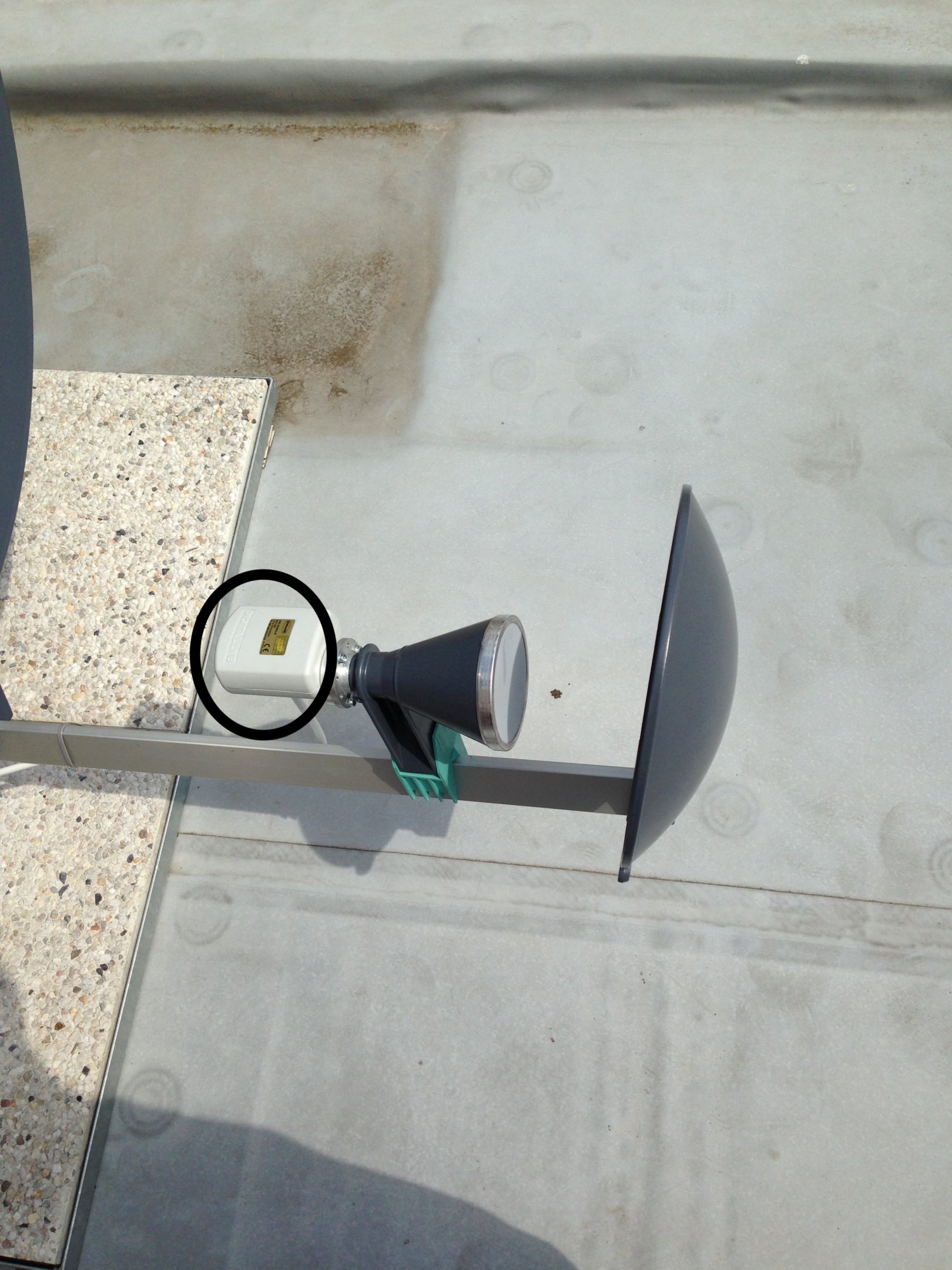

Zo'n schotel is zeker de moeite waard, het enige wat je niet moet vergeten is een Flens LNB kopen.

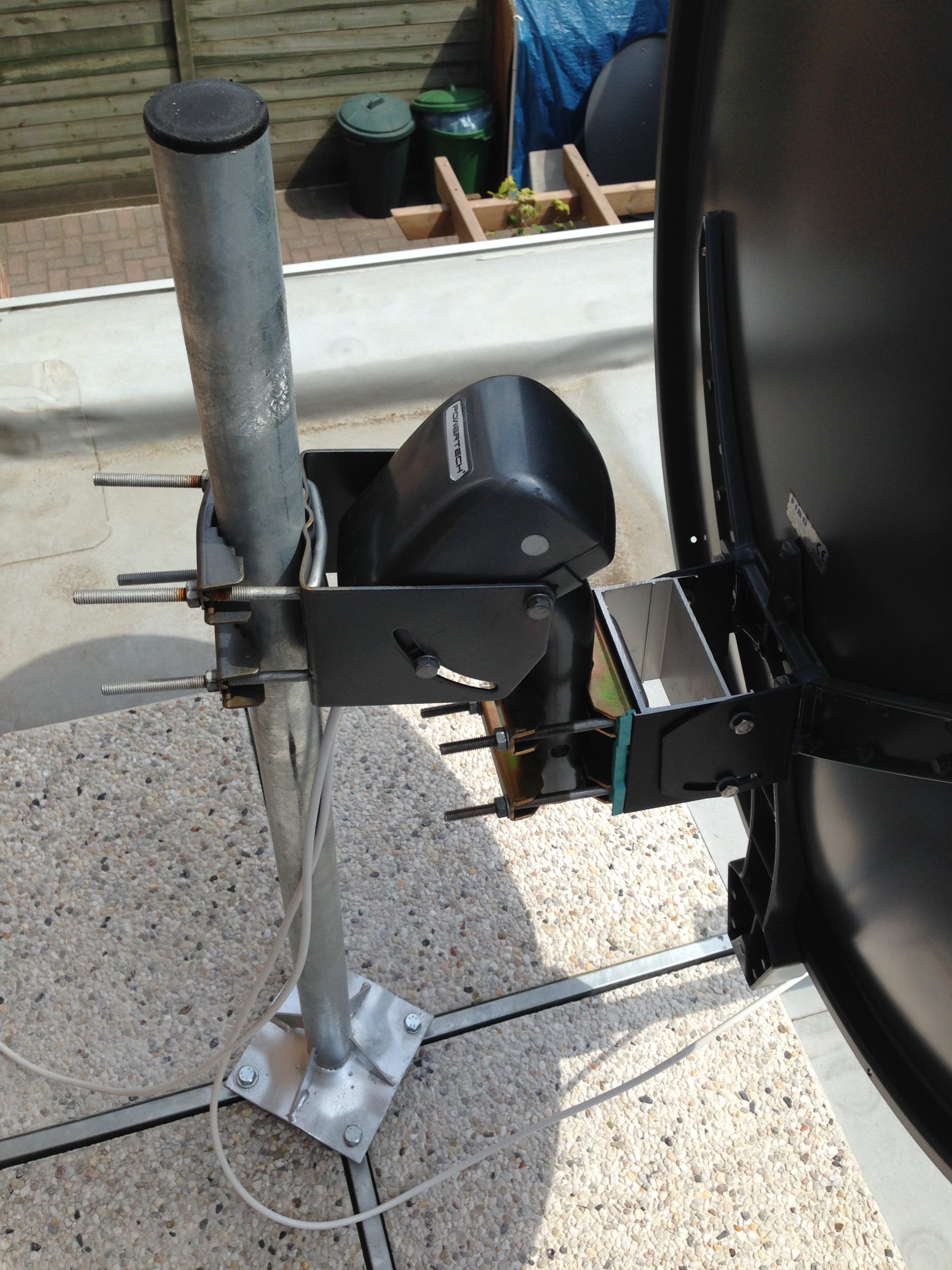

Ik zie dat de jouwe op een Powertech motor gemonteerd staat.
Is dit een DG380 en waarom heb je deze gekozen boven een HH120?

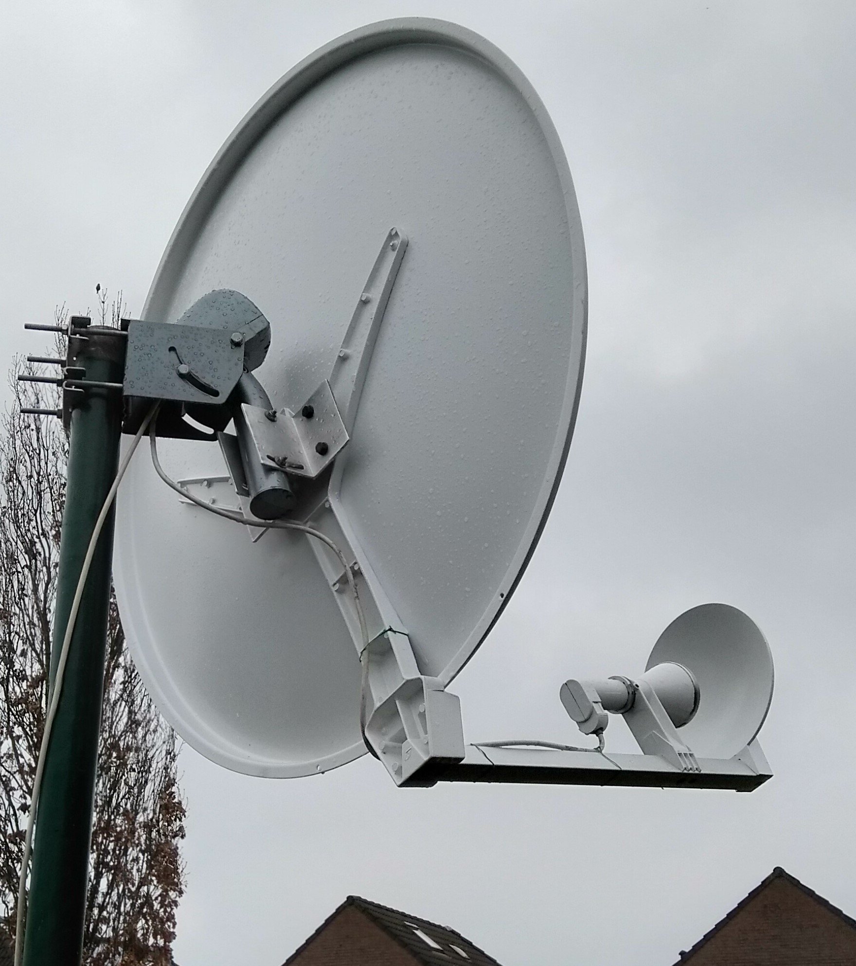

Al je deze schotel koopt is de fixmount en feedhorn inbegrepen, het enige wat je nog nodig hebt is een flens LNB (Invacom).zie foto
De Powertech draait veel sneller dan de Stab HH120, daardoor gebruik ik die.
Ik zou de originele polar mount voor de Fibo 90 niet kopen, Ik heb die polar mount en daar zit toch wat speling op en die motor kan maar tot 60 graden draaien.
Terwijl de Powertech motor tot 80 graden kan draaien.😲
