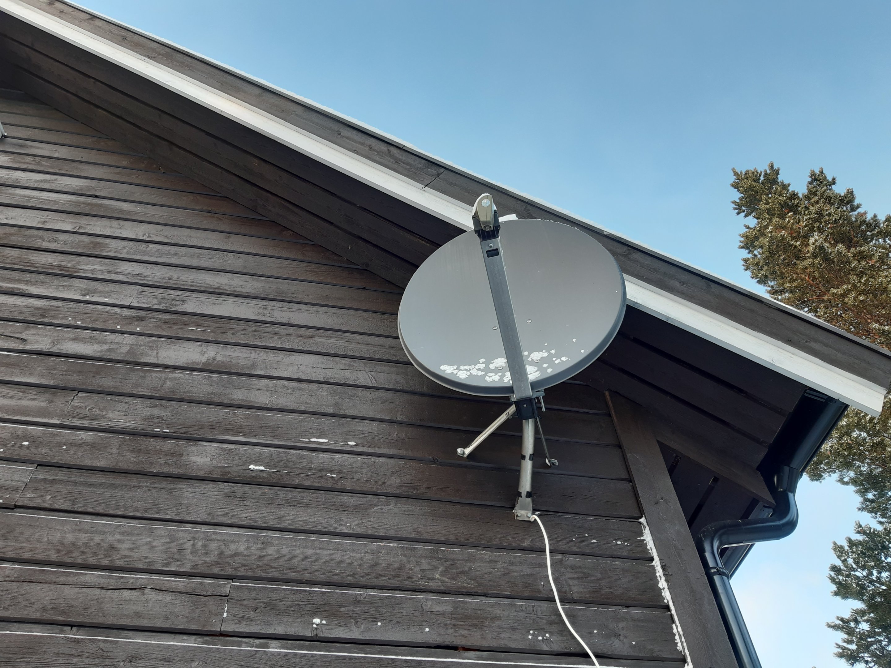

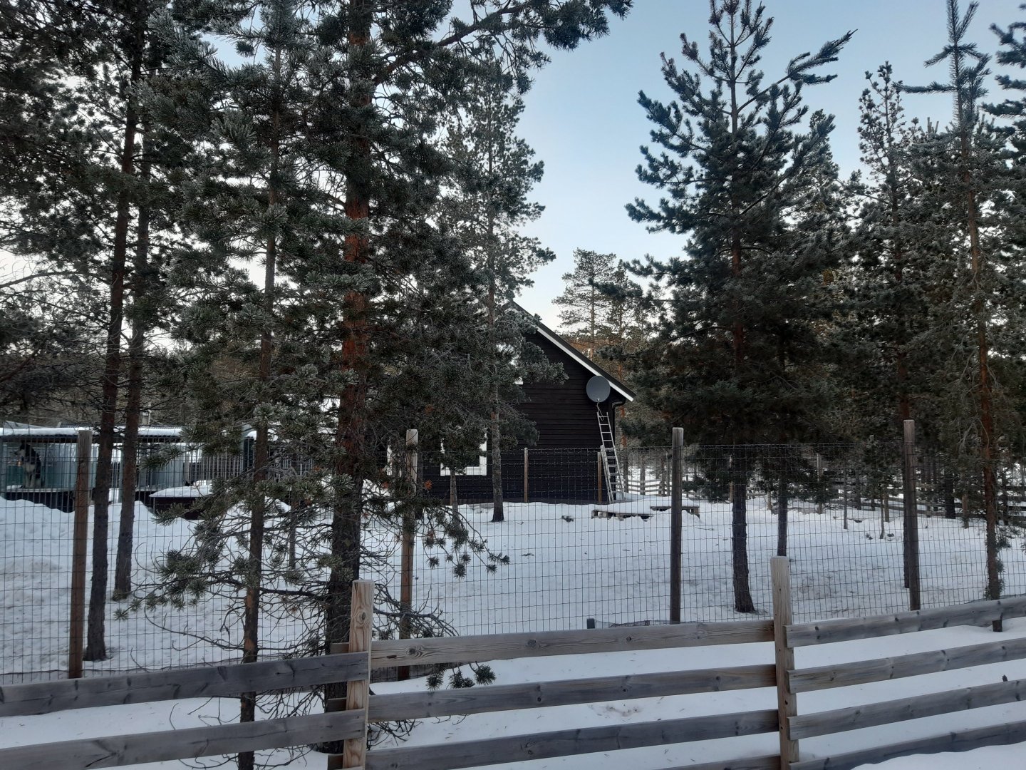

Stuur een foto mee van de schotel....dan ziet men wel dat het niet zo eenvoudig is om boven de schotel te komen....dak van alumium platen, met daarop wat sneeuw...is dus spek glat.
mag dan misschien stekeblind wezzen ,maar zie géén kabel aan de lnb.wel aan de planken.
  • Like 1
Als je in al die 7 jaar zo weinig ontvangstproblemen hebt gehad, dan is het de vraag of je wel een grotere schotel moet nemen.
Bedenk dat satellietshops normaal gesproken altijd de hoogte van de schotel op geven, dan lijkt het meer. Jou schotel is 70cm breed en 80cm hoog op de spiegel gemeten, dus zonder de rand. Als je een grotere wilt nemen, dan zeker 80 breed en 90 hoog op de spiegel gemeten.
Het model van de lnb lijkt op een ALPS, dus met een smalle kop maar ik zie maar 1 aansluiting en dan kan het weer geen ALPS zijn in dit model. Een lnb met een gewone kop in minder gevoelig voor sneeuw. Neem eventueel een Inverto Black Ultra.
Als je een nieuwe schotel neemt, neem dan weer antracietkleur. Dan heb je minder kans dat de sneeuw er op blijft liggen want zodra de zon een beetje schijn, wordt een donkere schotel warmer dan een witte en smelt de sneeuw en het ijs er sneller af.
De schotelsteun kun je laten zitten. De pijp is voldoende dik voor een schotel van een maat groter. Maar wel de bouten van de mastklem wat vaster zetten want ook met een storm mag deze niet verdraaien. Zet er eventueel een parkertje in, dan kan hij nooit meer verdraaien.
Jammer van je regen/sneeuw kap.
ja dat klopt omdat ik de foto heb gemaakt nadat ik er een dag zoet mee was geweest en alles heb wezen opruimen en de kabel heb laten hangen....om een volgende keer mee verder te gaan..Als je de voorgaande berichten had gelezen had het duidelijk kunnen zijn.
