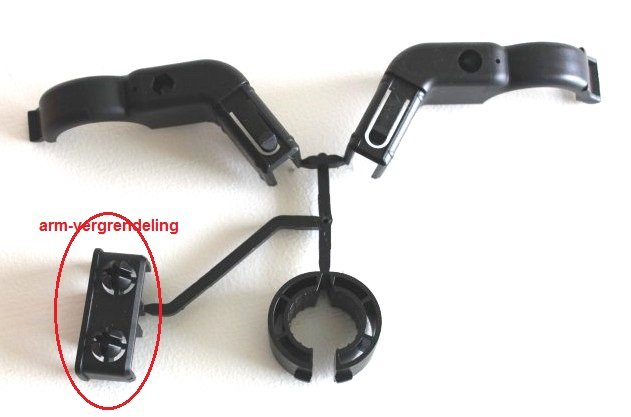

a33 Geplaatst: 18 maart 2020 Geplaatst: 18 maart 2020 (aangepast) 2 uren geleden, Rondeb zei: Heb je ook een link naar deze LNB houder? Want ik kom elke keer op XXTriax LNB houder TD-serie 54, 64, 78, 88 & 110XX uit. Links met de naam van een shop erin mogen niet in dit forum; dus jouw link zal wel gewist worden. Google op Triax Single LNB Houder Set Dan vind je de plastic versie die Sprietje aangaf, al voor 3.99 euro, inclusief adapter ring! (Het plaatje toont het 'bouwpakketje' van de houder; met vier onderdeeltjes in één plastic mal gegoten.) Maar als die metalen variant van Sprietje goed past, is dat natuurlijk mooier... Groet, A33 18 maart 2020 aangepast door a33 Tip: Als je reageert op een post, geef dan altijd een citaat van de (gehele) post waar je op reageert. Sommige leden kunnen namelijk hun oorspronkelijke posts achteraf nog wijzigen, en wel veel langer dan de sinds jaar en dag in de huisregels (voor alle leden) vermelde periode van 30 minuten. Dat dat inbreuk doet aan de continuïteit van de foruminhoud, en een ongelijk speelveld creëert, wordt kennelijk (helaas) niet belangrijk geacht.
Tonskidutch Geplaatst: 18 maart 2020 Geplaatst: 18 maart 2020 7 uren geleden, a33 zei: (Het plaatje toont het 'bouwpakketje' van de houder; met vier onderdeeltjes in één plastic mal gegoten.) @Rondebdat stukkie mag je hebben van me, ik heb de andere halsdikte in gebruik Revelations, Sunset Mix Alina Kiya, Full Intention

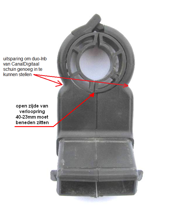

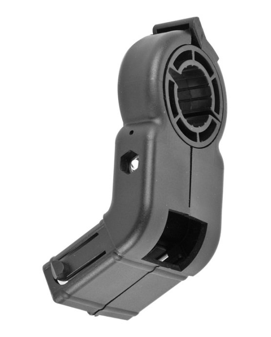

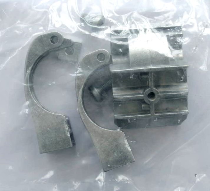

Sprietje Geplaatst: 18 maart 2020 Geplaatst: 18 maart 2020 (aangepast) Het plastic complete onderdeel ziet er zo uit. De eerste afbeelding zoals je het koopt, de tweede afbeelding zoals het in elkaar is gezet. 18 maart 2020 aangepast door Sprietje
Tonskidutch Geplaatst: 18 maart 2020 Geplaatst: 18 maart 2020 (aangepast) juist zo zit ie er ook op (zonder de 23mm halsband) 8 uren geleden, a33 zei: Maar als die metalen variant van Sprietje goed past, is dat natuurlijk mooier... ik heb in het verleden op de Kathrein Cas75 ook meerdere van die aluminium spuitgiet LNB mounts gehad maar die dingen roesten als de ziekte in het westen aan zee en plots krijg je de bout dan ook echt niet meer open. Dan koop ik liever een extra kunststof reserve mount 18 maart 2020 aangepast door Tonskidutch hoofdletter Revelations, Sunset Mix Alina Kiya, Full Intention
Sprietje Geplaatst: 18 maart 2020 Geplaatst: 18 maart 2020 Ja, aan zee kan aluminium oxideren door het zout maar in Duitsland zit je denk ik niet aan zee. Standaard wordt er in die aluminium lnb-houders een verzinkt stalen bout in gezet maar als je aan zee woont, kun je die natuurlijk makkelijk vervangen door een rvs-bout. Maar die kunststof lnb-houders zijn prima voor een enkele lnb maar minder geschikt voor een duo-lnb of monoblock omdat er bij het vastzetten zoveel vering in zit, dat hij onvoldoende kan klemmen en daardoor de schuinstand van de duo-lnb of monoblock kan veranderen. Daar gaat dan je goede ontvangst. Verder moet je de verloopring altijd zo monteren, dat de opening van de verloopring bij de klembout zit anders klemt hij niet. Bij een Triax-houder dus onder en bij de aluminium lnb-klem schuin boven waar de klembout zit.

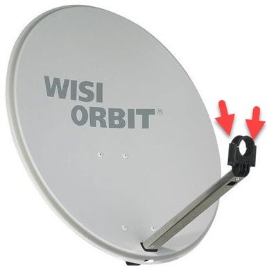

Rondeb Geplaatst: 18 maart 2020 Auteur Geplaatst: 18 maart 2020 Hallo Allen, nogmaals bedankt voor al jullie reacties ik heb er veel aan. Een nieuwe schotel kopen kan altijd nog @Frans B deze heeft 12 jaar goed gedaan en als een nieuwe LNB houder de oplossing dan ga ik dus voor die optie. @Sprietje ik heb nog een schuifmaat hier dus ik zal morgen als ik tijd heb nogmaals opmeten. Ben zojuist aan het zoeken (googleee) geweest en onderstaande schotel incl lnb houder lijkt wel heel veel op die van mij. De LNB houder lijkt er ook op want je zet DUO LNB Quad zet je er in en dan zet je de halve klem/ring er over heen en zet hem vast met de 2 schroeven. Groeten Ron

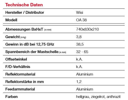

a33 Geplaatst: 18 maart 2020 Geplaatst: 18 maart 2020 Wisi schotel zou inderdaad kunnen, ook gezien de achterzijde: Groet, A33 Tip: Als je reageert op een post, geef dan altijd een citaat van de (gehele) post waar je op reageert. Sommige leden kunnen namelijk hun oorspronkelijke posts achteraf nog wijzigen, en wel veel langer dan de sinds jaar en dag in de huisregels (voor alle leden) vermelde periode van 30 minuten. Dat dat inbreuk doet aan de continuïteit van de foruminhoud, en een ongelijk speelveld creëert, wordt kennelijk (helaas) niet belangrijk geacht.
