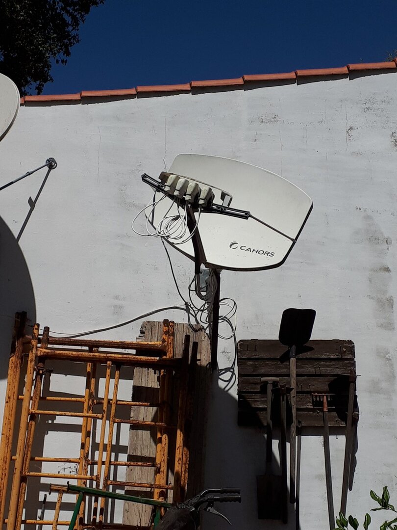

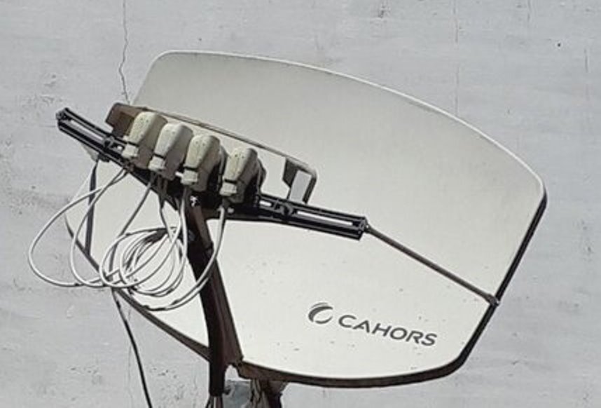

Sprietje Geplaatst: 2 uren geleden Geplaatst: 2 uren geleden Is er vorige week misschien een harde wind geweest waardoor de schotel iets vergaan is? Plaats eens een foto van je schotel.
JPW Geplaatst: 1 uur geleden Auteur Geplaatst: 1 uur geleden Nee, geen wind, wel temperaturen van 41-42°. Elevatie, skew,... a.d.h.v. de satmeter verzet, wordt alleen maar slechter. Ik heb nog een 70cm schotel liggen, zal deze eens op een rots zetten 5m hoger en volledig vrij zicht. Maar de eigenlijke vraag was of er iets veranderd is aan de Astra's. Cahors Big Bisat - 4x Relook twin-LNB's M7 MP-201 kreng

Sprietje Geplaatst: 48 minuten geleden Geplaatst: 48 minuten geleden 38 minuten geleden, JPW zei: Nee, geen wind, wel temperaturen van 41-42°. Elevatie, skew,... a.d.h.v. de satmeter verzet, wordt alleen maar slechter. Ik heb nog een 70cm schotel liggen, zal deze eens op een rots zetten 5m hoger en volledig vrij zicht. Maar de eigenlijke vraag was of er iets veranderd is aan de Astra's. Ja er is wel iets veranderd aan de Astra 23,5 maar dat is eind vorig jaar al gebeurt. Vandaar dat ik vroeg of je 2 weken geleden geen problemen had. Eind vorig jaar zijn de zenders van Canal Digitaal overgezet op een andere satelliet met een andere footprint maar die wel op dezelfde positie hangt op de Clarkebelt. Maar het blijkt dus dat je daar geen problemen mee hebt gehad. Maar plaats eens een foto van je schotel, misschien dat we daar toch iets onjuist aan kunnen zien.
