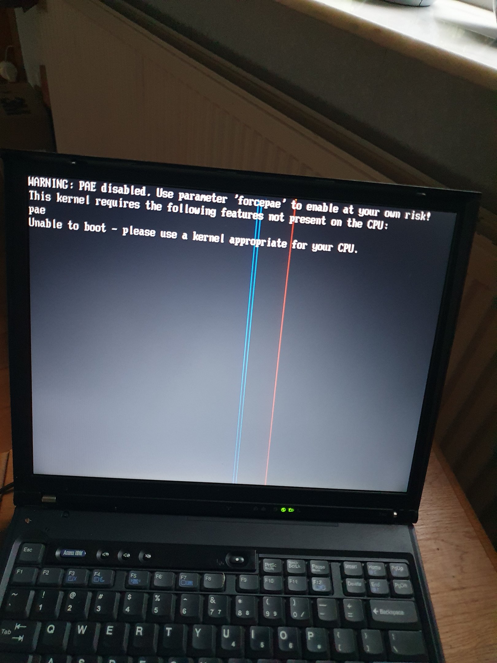

Je moet de DVD wel met een andere computer branden niet met de Thinkpad. Dus Linux Mint op andere computer downloaden en branden en dan daarmee naar je Thinkpad en de boel installeren.
Begrijp alle reacties niet. Heb zeker kleine knollen. Ts heeft een oude laptop waar in Apparatenbeheer e.e.a. mist. Er zit Win XP op. Het eerste idee is om de mankerende drivers te installeren en niet om voor een ander OS te gaan dat weinig geheugen en processor vraagt.
Ik begrijp niet dat het niet lukt, heb destijds Linux Mint 17 op een USB-stick gezet met de T40.
Staat de BIOS goed ingesteld?
Heb je alles goed doorgenomen en gevolgd zoals HIER gemeld?

Zodra de laptop opstart druk ik op F1 ,kom ik in de Bios, dan startup ,en de rest wijst zich vanzelf.
maar de laptop is niet compatible  (meer ) genoeg.

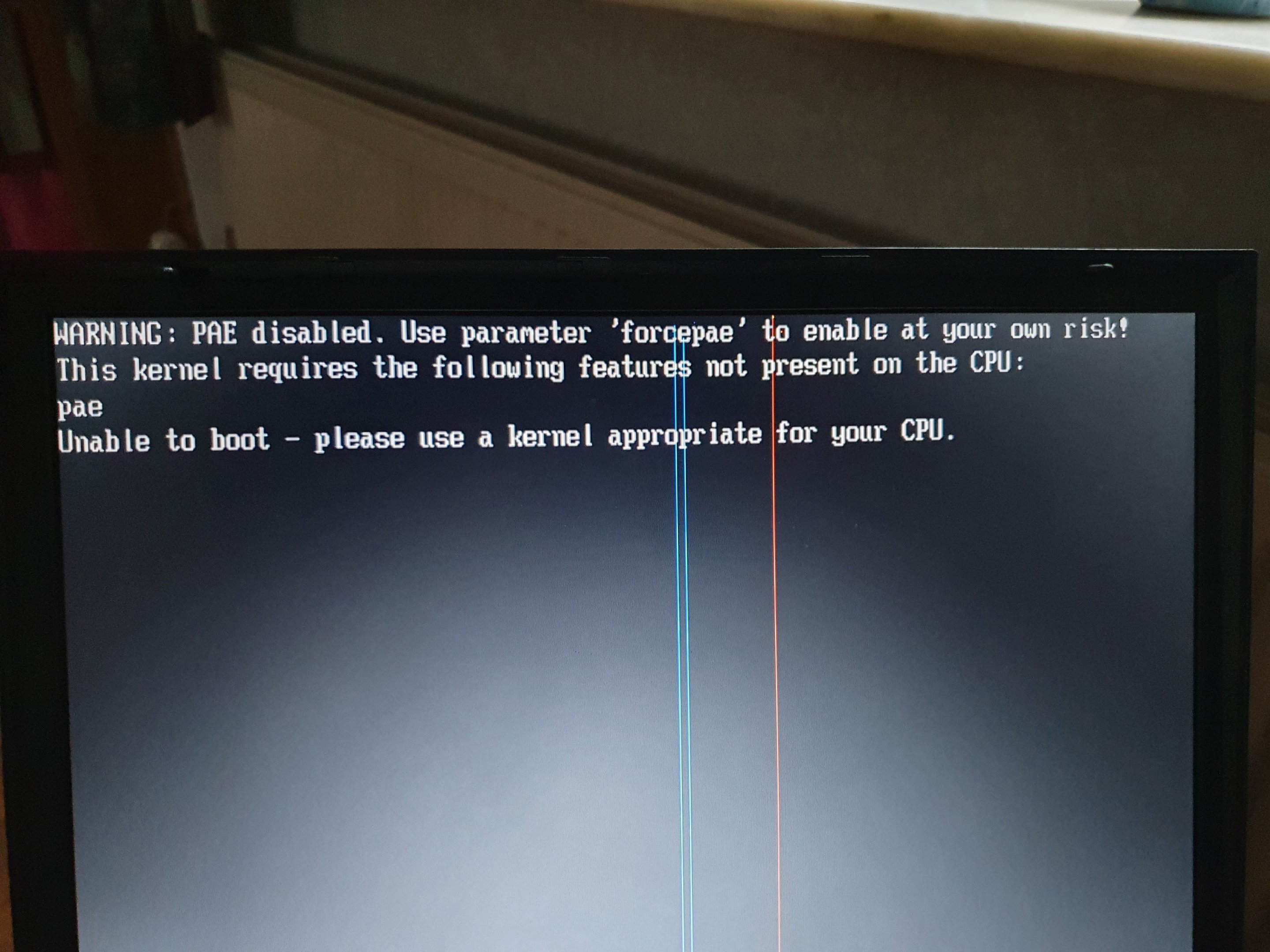

En moi es kieken .
dit steet er op mien laptop.
Mvg
daar over kun je kort en bondig zijn, die ene distro die jij nu probeert te installeren past niet op deze laptop met DIE CPU
dat is ook heel eenvoudig terug te vinden op internet
ik weet niet welke versie je genomen hebt, de 64 bit of de 32 bit?
zelfs voor linux mint is deze machine veel te langzaam met maar 256MB geheugen

Windows 7-32bits  zou je nog kunnen draaien op deze machine, maar dat wordt ook al niet meer ondersteund.
Sorry, ik vrees dat het gewoon richting Parc à Conteneurs gaat worden.
