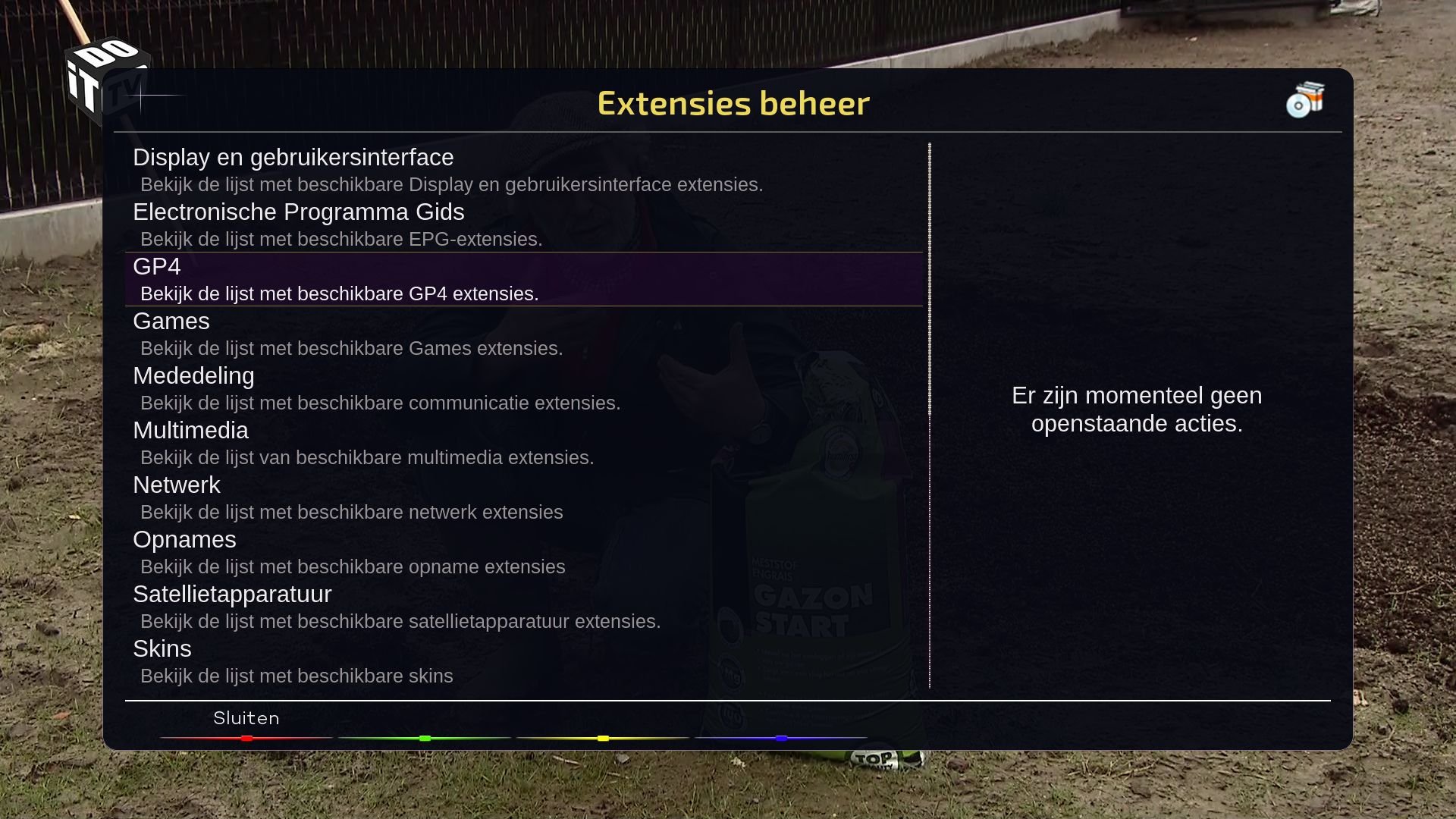

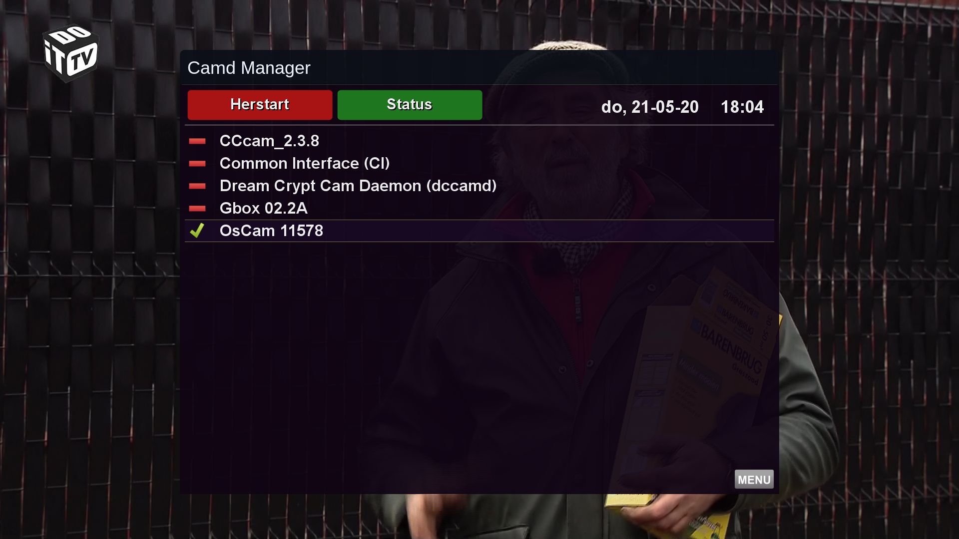

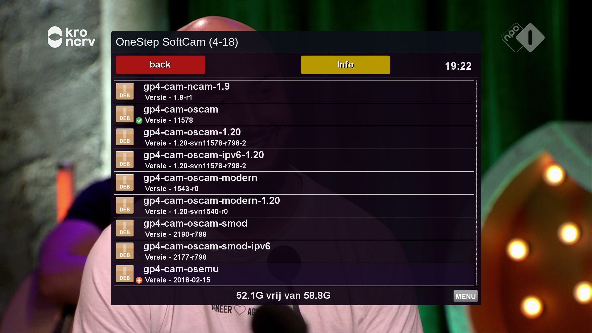

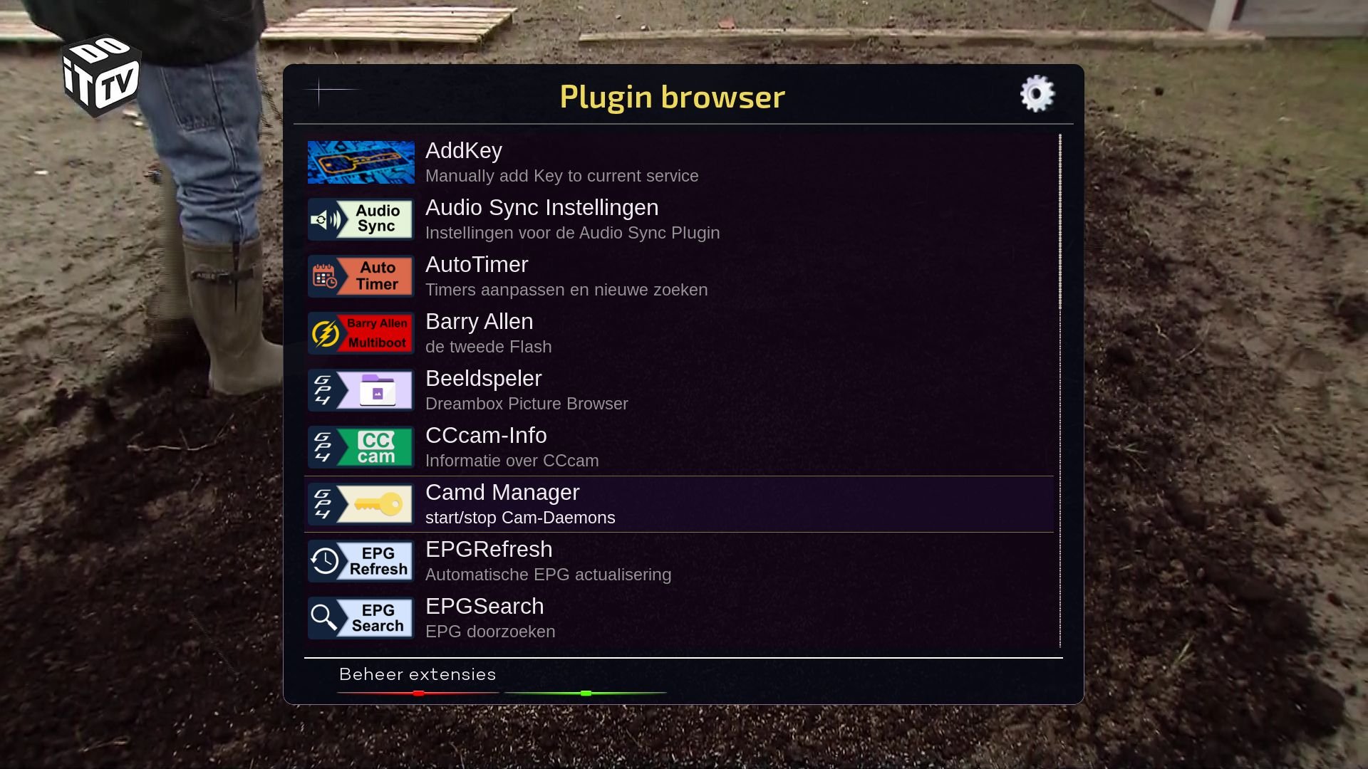

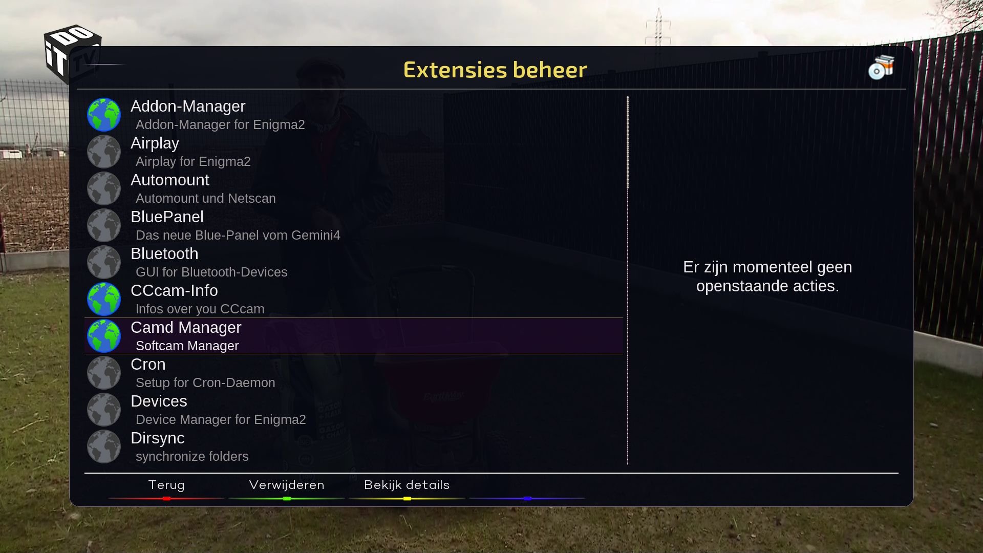

Nu je GP4 plugin feed hebt geïnstalleerd kan je evengoed de standaard GP4 camdmanager gebruiken.
Installeren via (Applicaties -  Beheer extensies -  GP4 - Camd Manager)

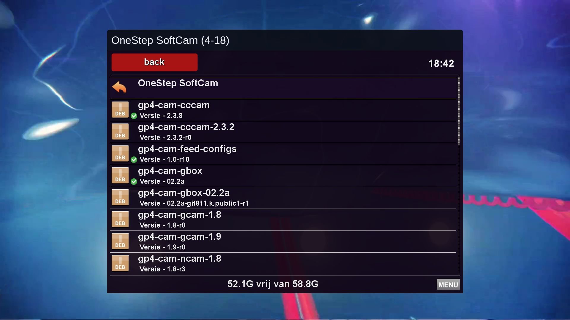

Er zitten geen softcams op de feeds. Die kan je aan de feed  toevoegen met de plugin "gp4-cam-feed-configs_1.0-r10_all.deb"
of manueel per FTP op de box zetten of als .deb file vinden (gp4-cam-oscam_11578_armhf.deb) en installeren.
mijn oscam configs staan in  /etc/tuxbox/config/oscam
(map zelf aangemaakt)
aangepast door satmaat
Even de Softcam plugin uitgeprobeerd "gp4-cam-feed-configs_1.0-r10_all.deb"
Zo kan men de GP4 softcams met de Uitbreiding-Beheerder online op de box downloaden.

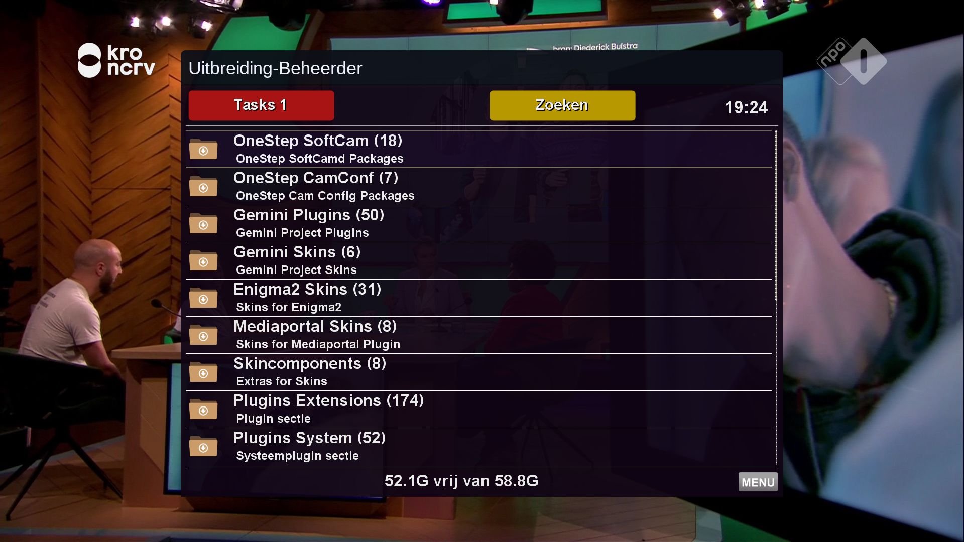

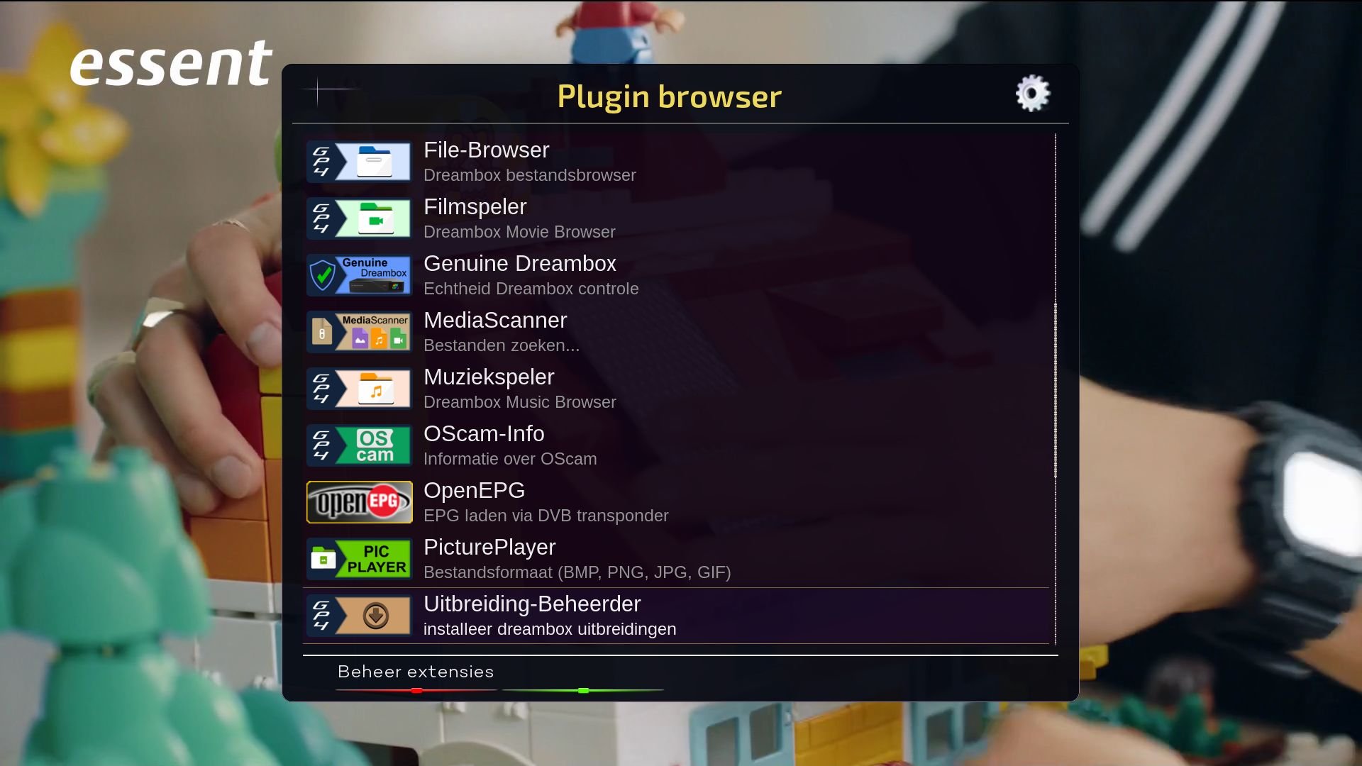

@satmaat moet toch weer negatief resultaat geven,
kan dus in de uitbreidings beheerder en zie dus de onestep softcam met 15 onderdelen in, ga ik naar oscam Modern bv en staat er enkel een kruisje in een rood bolletje,
vind dus nergens een optie om dat groen te laten worden, heb vanboven enkel een rode balk met back en een gele met info meer niet, en via menu krijg ik instellingen en package not hold of package hold, maar hoe te installeren zie ik niet staan.
raar dit, had gedacht van de groene knop te kunnen gebruiken om die oscam te installeren maar krijg die optie niet.......

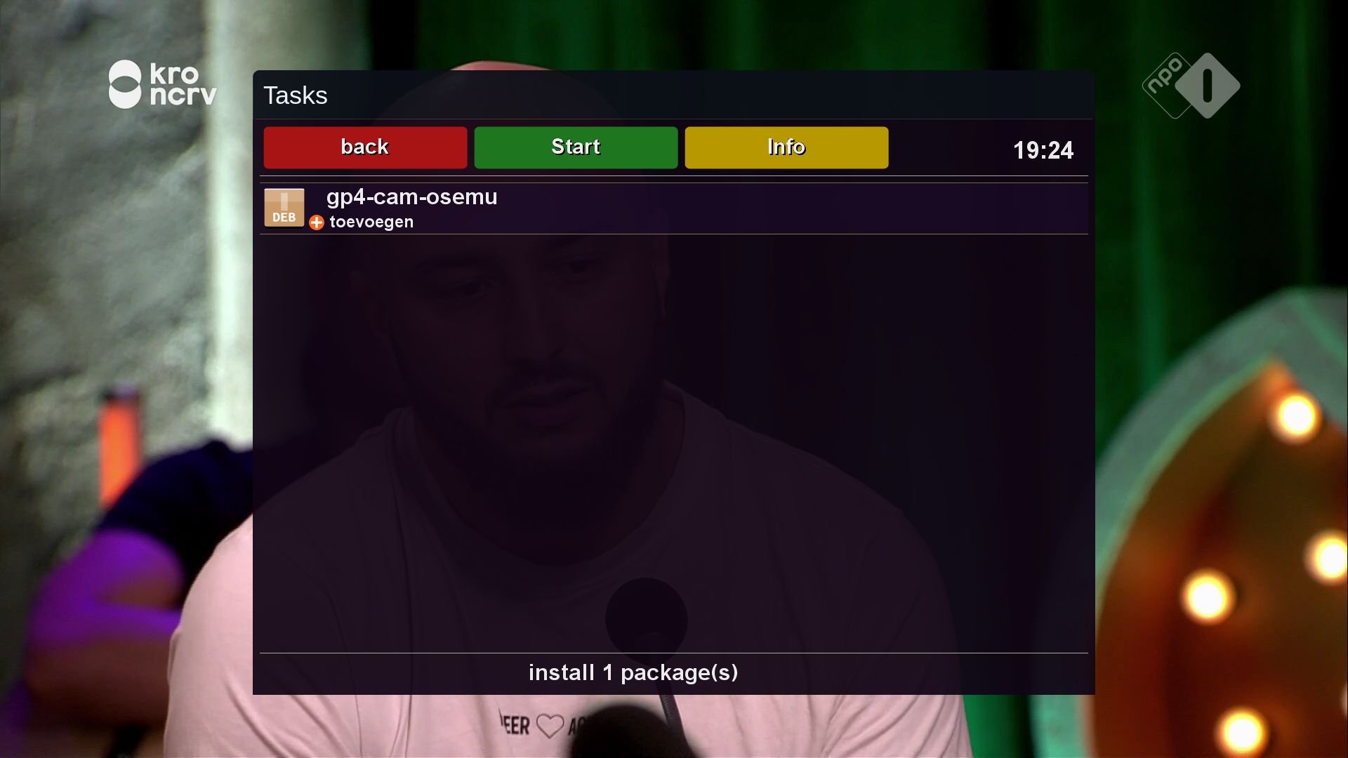

 (je kan meerdere te installeren plugins tegelijk selecteren/markeren)
hetgeen je wilt installeren markeren met OK
dan staat er een + teken bij
Als je klaar bent met selecteren dan op (1xexit kan ook) de rode(back) knop drukken
dan nogmaals rode knop (Tasks)
dan groen(start) om te installeren
(verwijderen gaat op dezelfde manier, staat - teken bij)
@satmaat ok gevonden en geïnstalleerd, is toch beetje zoeken, je denkt niet aan die laatste rode knop van task dat je daarmee iets kan installeren.
maar ok, het is gelukt nu,
nogmaals bedankt.
we kunnen beginnen zappen en testen.
