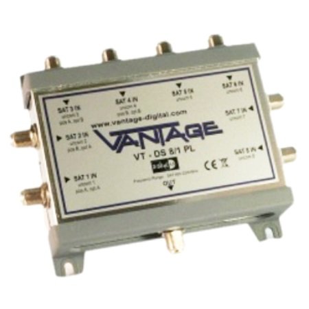

cheapwatcher Geplaatst: 9 juni 2020 Geplaatst: 9 juni 2020 Ik heb een nieuwe opstelling gemaakt thuis en gebruik daarbij 2 vantage 8/1 switches. Deze hebben geen behuizing. Ik ben op zoek naar een behuizing of een ander product waar de switches mooi inpassen en droog kunnen blijven. Visiosat Big Bisat (0.8W, 5W, 9E, 13E,19.2E,23.5E,28.2E) 3 x Inverto quad, 2 x Alps quad, 1 x Venton rocket 1 x technisat quad 2 x Disecq 1/8 1 x Diseqc 1/10 VU+ Ultimo 4k DVB-S FBC/DVB-C FBC,WD AV GP WD20EURS, 2TB @ Panasonic tx-50exw784 + Logitech Harmony 665 Qviart Lunix 4K @ Panasonic TX-L42E5 + Logitech Harmony 700 Ziggo start CI+

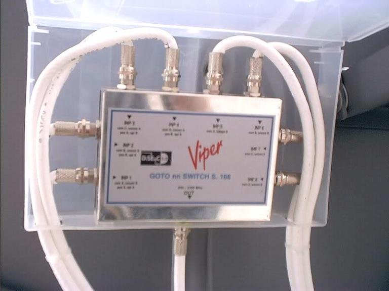

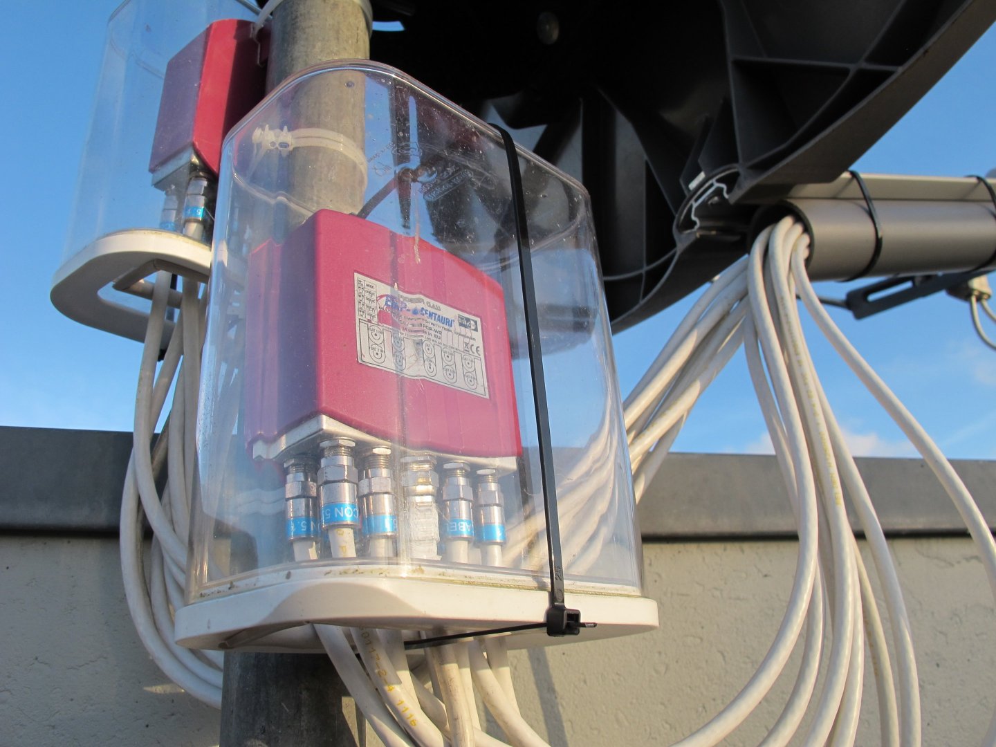

Sprietje Geplaatst: 9 juni 2020 Geplaatst: 9 juni 2020 (aangepast) Dit is een diseqc-switch voor binnenmontage. De aansluitingen zitten rondom en daarom valt het niet mee deze in een behuizing van redelijke afmetingen te plaatsen. Het was beter geweest om een diseqc-switch te nemen waarbij alle aansluitingen aan de onderzijde zitten want de bijlage is natuurlijk geen goede oplossing met al die geknakte coaxkabels. 9 juni 2020 aangepast door Sprietje

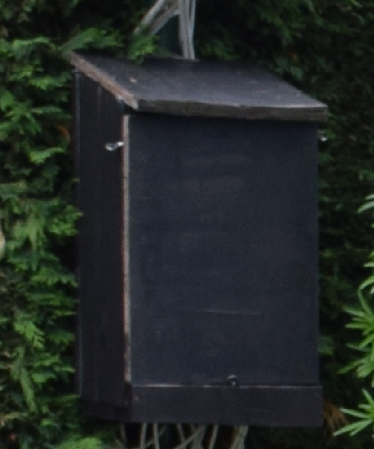

stevenvc19 Geplaatst: 9 juni 2020 Geplaatst: 9 juni 2020 (aangepast) 3 uren geleden, Sprietje zei: Dit is een diseqc-switch voor binnenmontage. De aansluitingen zitten rondom en daarom valt het niet mee deze in een behuizing van redelijke afmetingen te plaatsen. Het was beter geweest om een diseqc-switch te nemen waarbij alle aansluitingen aan de onderzijde zitten want de bijlage is natuurlijk geen goede oplossing met al die geknakte coaxkabels. Ik heb een "vogelhuisje" uit hout gemaakt, waar ik zo'n switch heb ingeplaatst. Dat zit er nog niet zo slecht uit, je bent lekker creatief met de handjes bezig en het kostte me niets! 9 juni 2020 aangepast door stevenvc19 1
Drs. IJzerbout Geplaatst: 9 juni 2020 Geplaatst: 9 juni 2020 Een gat erin en de vogels kunnen er ook in wonen. 😂 😂 1 “On ne voit bien qu´avec le cœur. L´essentiel est invisible pour les yeux”.
stevenvc19 Geplaatst: 9 juni 2020 Geplaatst: 9 juni 2020 26 minuten geleden, Sprietje zei: Liggen er in het voorjaar ook eitjes in? 😂 Paaseitjes 😉 Moet de paashaas wel voor langsgeweest zijn!

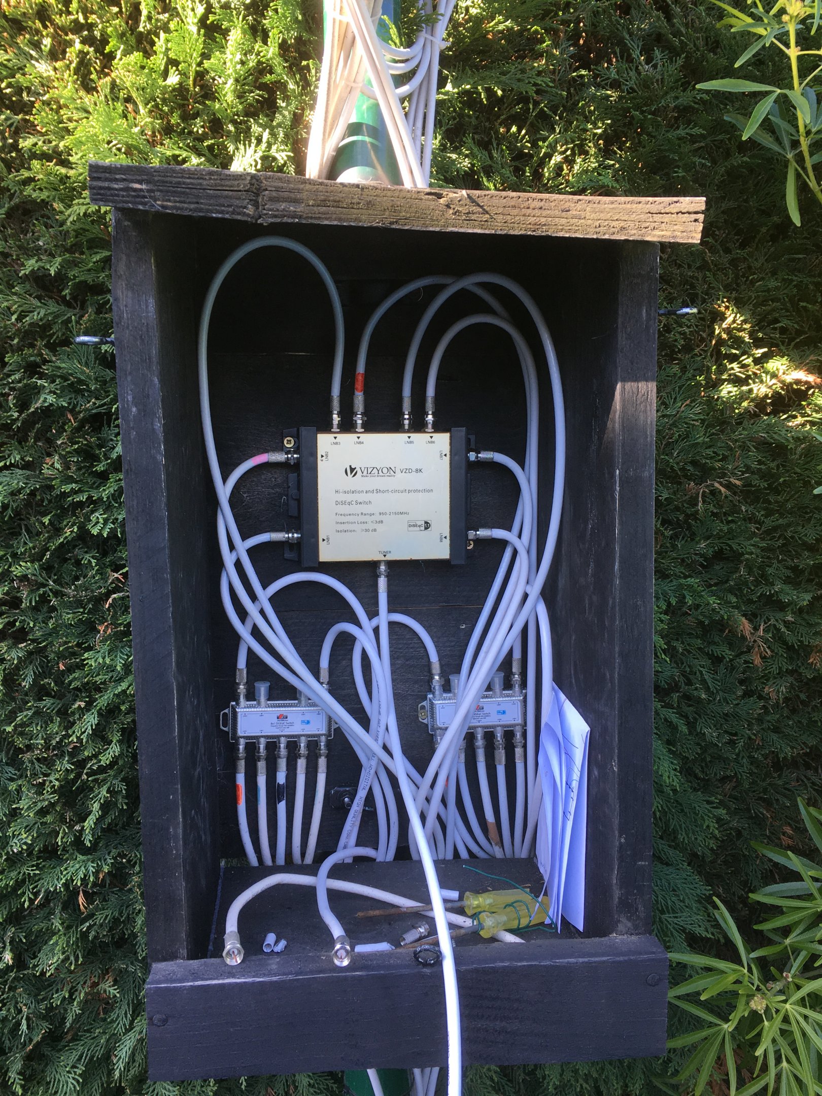

stevenvc19 Geplaatst: 9 juni 2020 Geplaatst: 9 juni 2020 (aangepast) Ik wou voor de volledigheid ook een foto van de binnenkant van m'n vogelhuisje laten zien. Mocht het iemand inspireren! De buiging van sommige coaxkabels is misschien ook een beetje te scherp om van een goede uitvoering te spreken. Heb er uiteraard ook een papieren plannetje bij gestoken om te weten hoe alles in elkaar zit. Dit is meteen ook mijn aftappunt voor wanneer ik buiten televisie kijk. 9 juni 2020 aangepast door stevenvc19

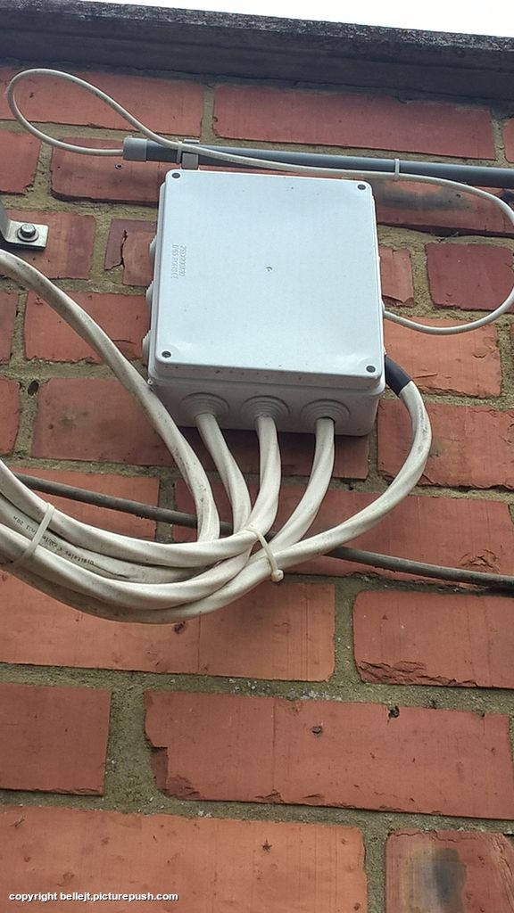

bellejt Geplaatst: 9 juni 2020 Geplaatst: 9 juni 2020 wat is er mis met een gewone montagekast ? Ik heb het zo gedaan en volledig waterdicht. Groetjes,salutations,greetings. 1 x Gibertini 1,10 vast 3 sats + 1 x Triax 88 cm rotor + Triax fixed 5W Vu + Duo4K SE sat tuner 4 X DVB-S2X en 1 x turbo DVB-C + OpenVix + idem dual tuner and vu duo2 fallback tuner Octagon SF8008 4K Openvix (via ethernetconnectie/WIFI fallbacktuner)
stevenvc19 Geplaatst: 9 juni 2020 Geplaatst: 9 juni 2020 34 minuten geleden, bellejt zei: wat is er mis met een gewone montagekast ? Ik heb het zo gedaan en volledig waterdicht. Dat kan ook natuurlijk. Ziet er een pak professioneler uit. in mijn geval had ik hout liggen waar ik dit uit kon maken + krijg ik dit makkelijk en snel open en dicht. In de zomer gaat dit kastje namelijk bijna alle dagen open.
