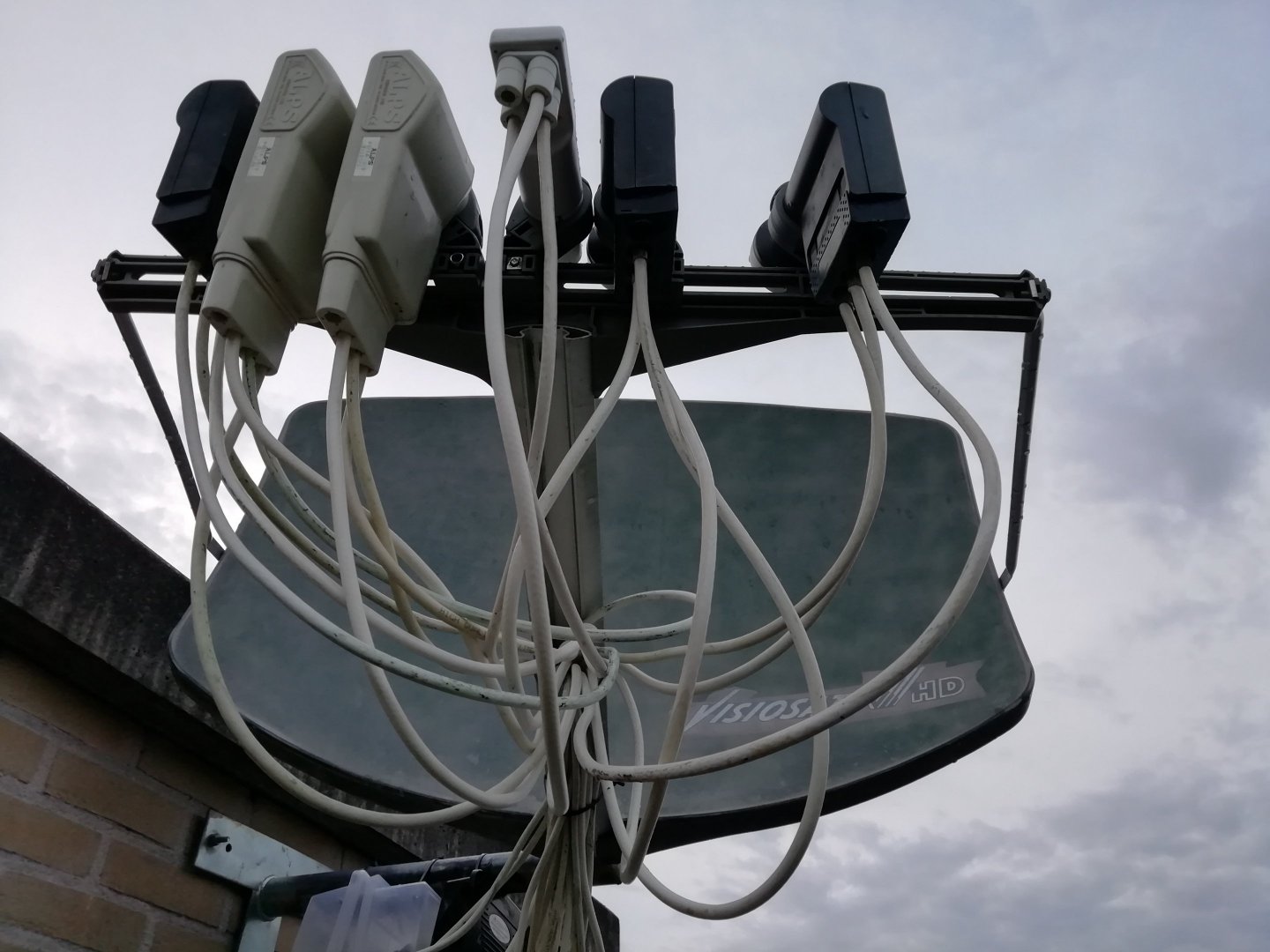

1 uur geleden, mebo870 zei:
Het lijkt mij verstandig om die kabels netjes vast te leggen, zodat je kabels niet heen en weer gaan zwieren, bij hevige wind of storm
Kabels zitten vast aan de feedhouder.

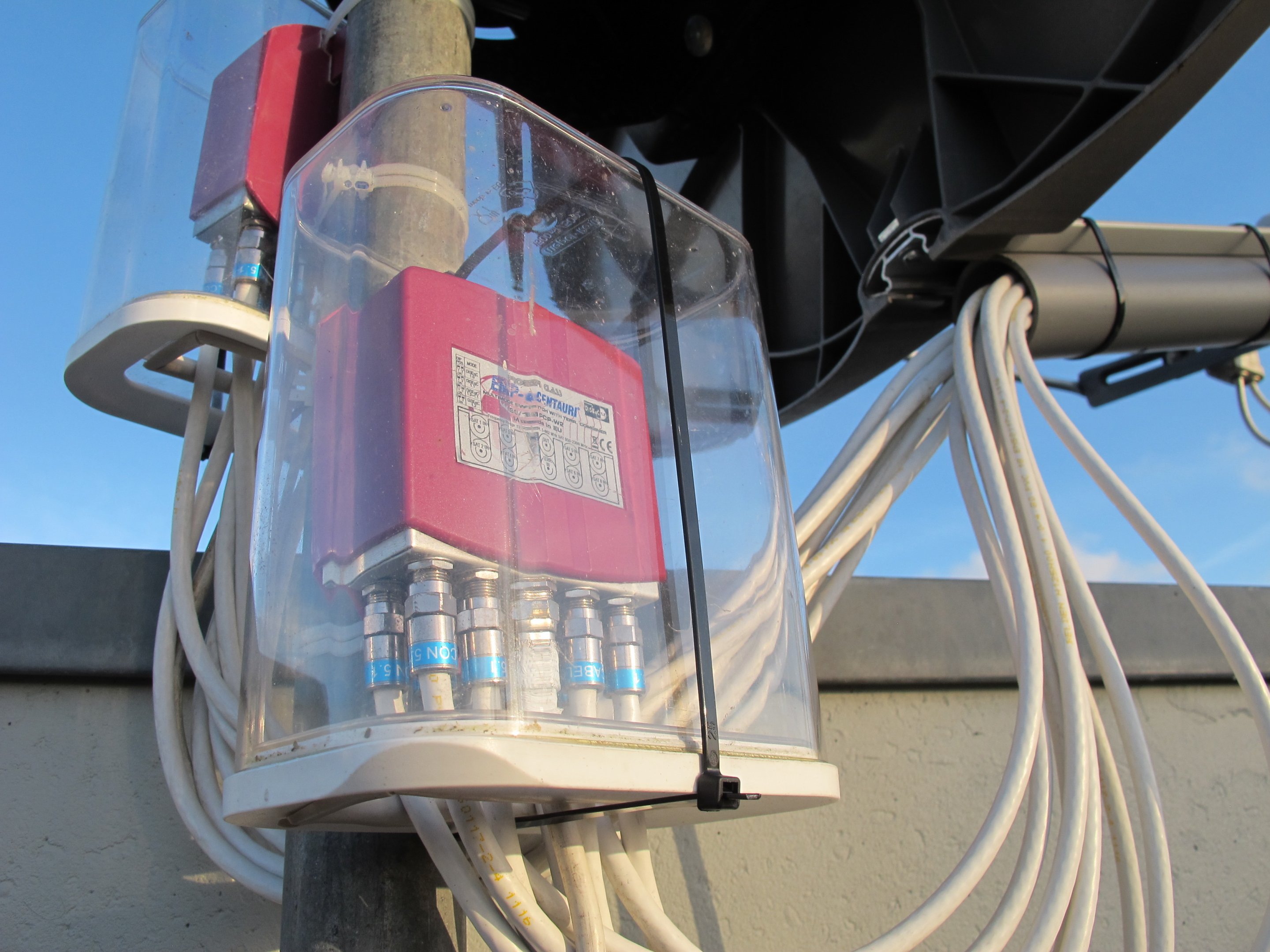

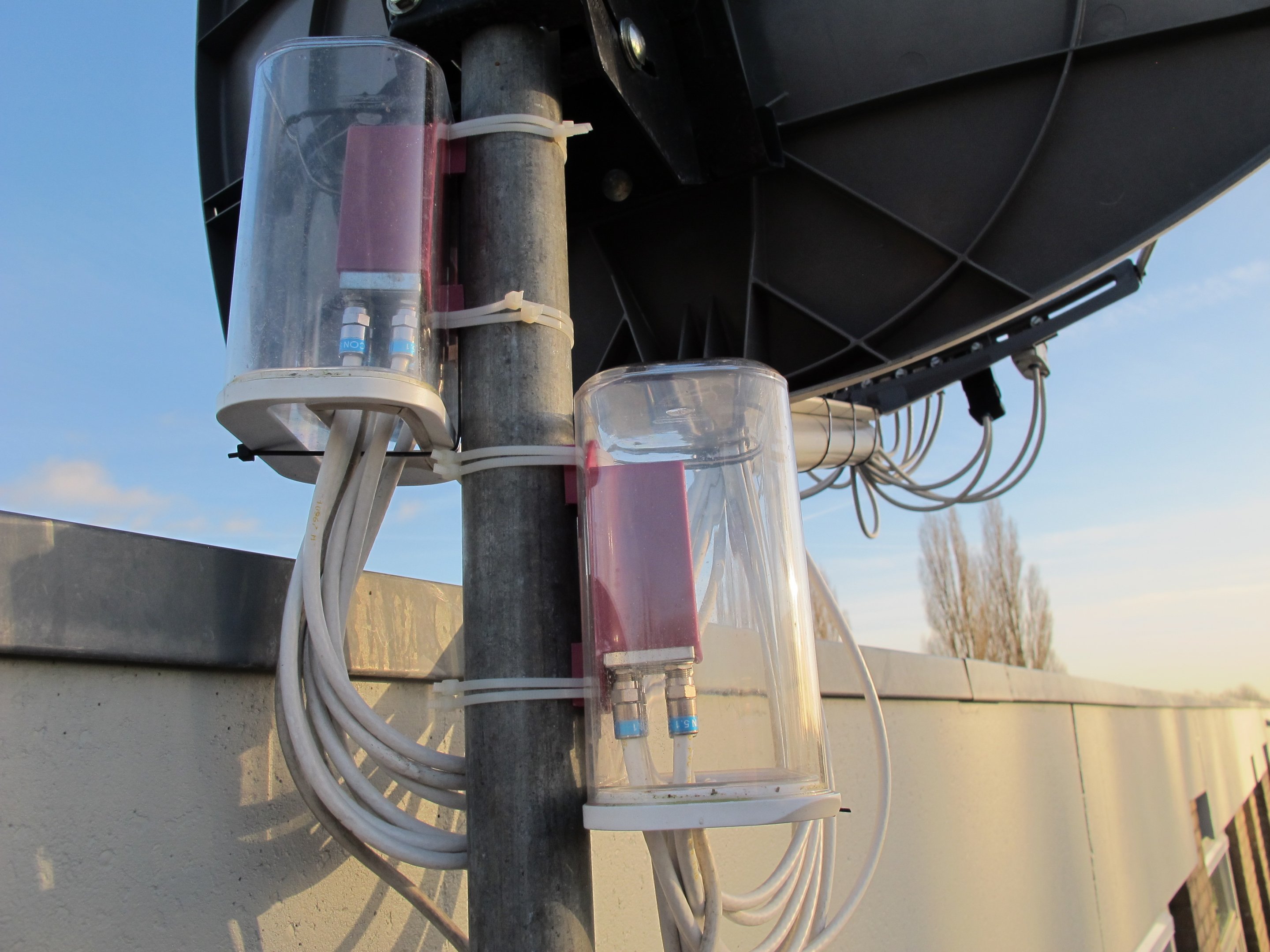

Op 19-6-2020 om 17:04, mebo870 zei:
Ik heb bij mijn Big Bi Sat destijds een stukje grijs PVC buis gebruikt net zo lang als de LNB arm en daar alle 16 kabels door heen gevoerd.
Om die scherp geknikte kabels te voorkomen is het aan te bevelen om switches te kiezen met de aansluitingen aan één kant, de onderkant dus.
Dan kun je ook makkelijker een geschikte plastic box vinden, in mijn geval Modula voorraaddozen bij Blokker.
Ik vond de regenkapjes die bij een switch worden geleverd niet beschermend genoeg.
Bij deze oplossing kan het hozen van de regen, maar de switch zal er géén last van hebben.

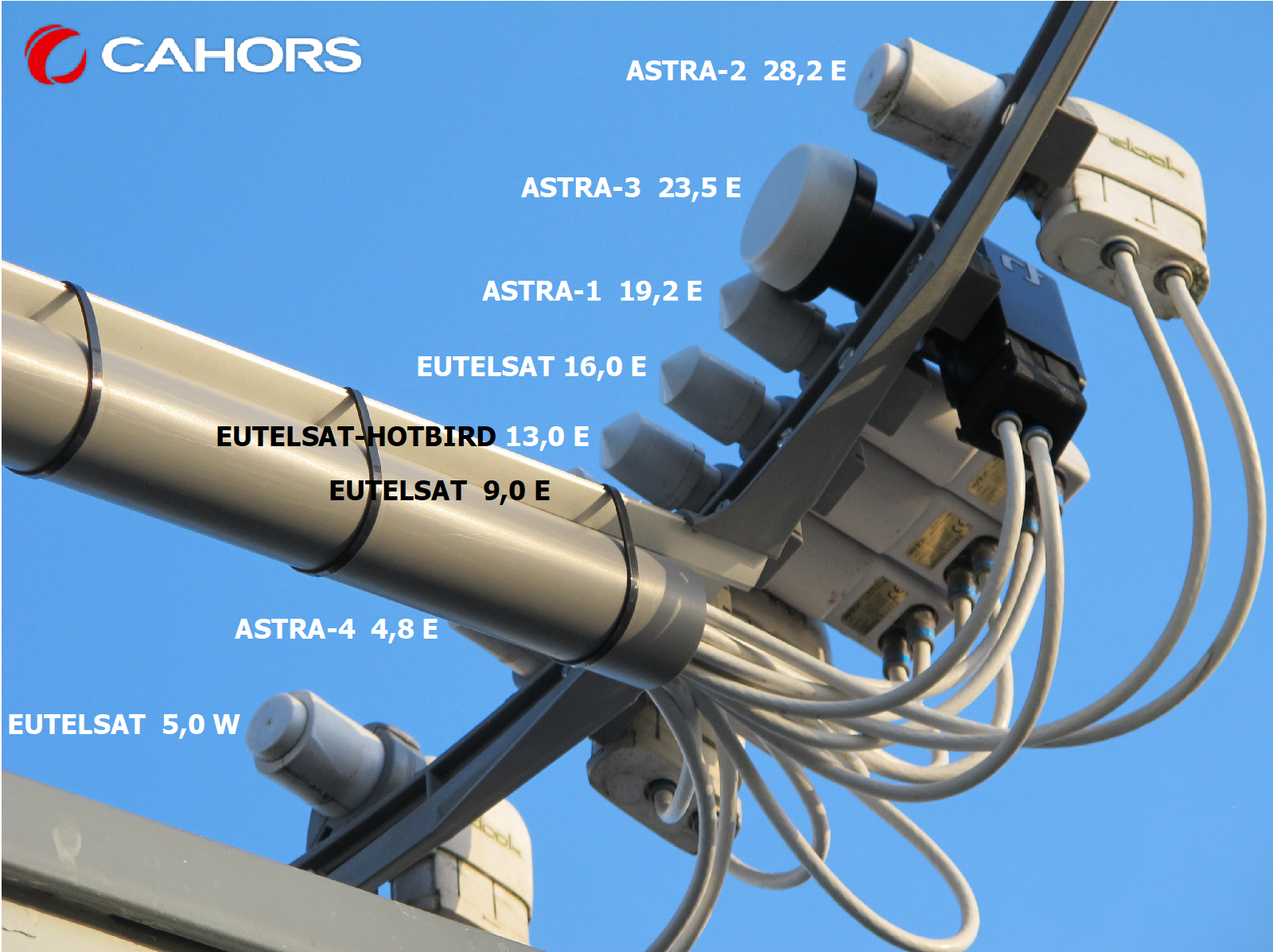

CAHORS Big BiSat met Twin LNB's 5xRELOOK RE-T1EC & 3xVENTON Rocket EXL-T
op 8 Satellieten:  05.0˚W / 04.8˚E / 09.0˚E / 13.0˚E / 16.0˚E / 19.2˚E / 23.5˚E / 28.2˚E

14 uren geleden, dirk044 zei:
Die doosjes had ik eerst ook, maar bij de nieuwe switches gaat dat dus niet passen. Ik had via ***** een big bisat overgenomen voor een leuk prijsje. Daar zaten de switches bij. Ook een heel stel quad lnb's, maar helaas werkte er maar 1 nog goed.
