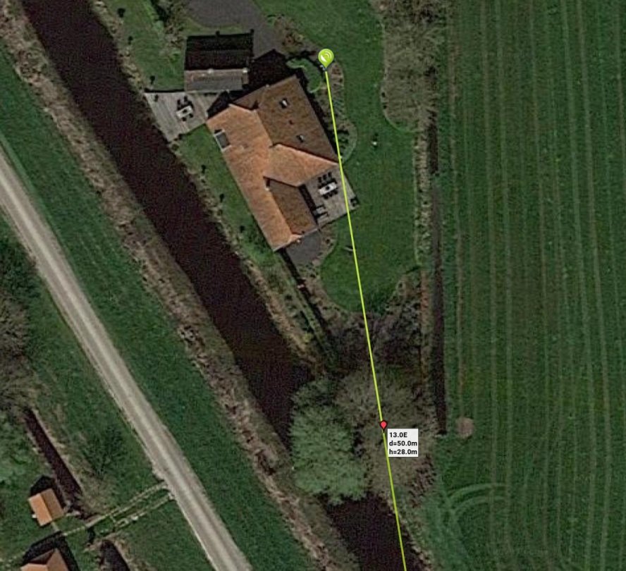

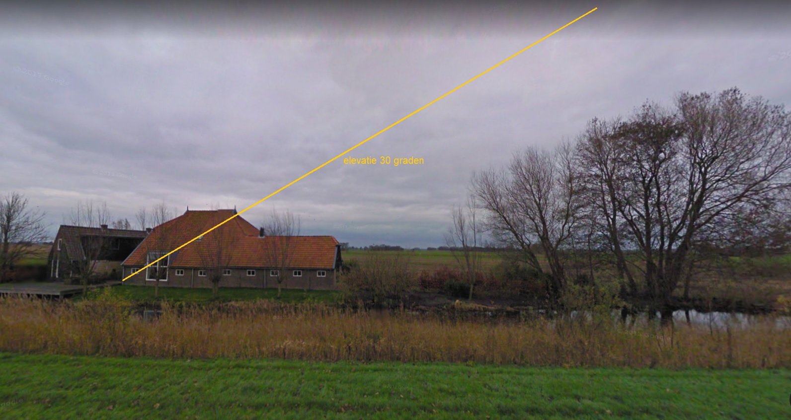

Sprietje Geplaatst: 14 juni 2020 Geplaatst: 14 juni 2020 (aangepast) Is het geen optie om de schotel wat dichter bij huis te zetten. Voor de ontvangst van de vier bekende satellieten is de Hotbird 13 het meest bepalend waar de schotel kan staan, de overige satellieten die oostelijker staan is er geen probleem. Die staan toch in de richting van landerijen. Ook gaat het signaal heel ruim over de boom. Daar heb je geen last van. 14 juni 2020 aangepast door Sprietje

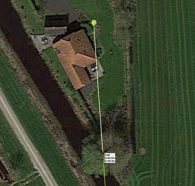

Sprietje Geplaatst: 14 juni 2020 Geplaatst: 14 juni 2020 7 minuten geleden, kwetal zei: @Sprietje Ik ben onder de indruk van je recherche capaciteiten En je rekenwerk. Je hebt zelfs de huidige schotel al gevonden. Nou dat is niet zo moeilijk om te vinden. Je woont aan een vaart en op de afbeelding die je toonde is te zien in welke richting die loopt. Dan hoef je alleen maar bij Lemsterland te kijken waar een vaart in die richting loopt en je hebt je locatie. Maar ook de 9 oost is vanaf die plek te ontvangen, zie bijlage.
