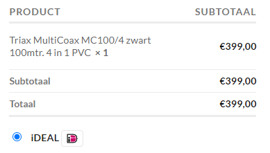

Sprietje Geplaatst: 14 juni 2020 Geplaatst: 14 juni 2020 Die Hirschmann / Triax 4 voudige coax is gewoon te koop voor €429,- voor een rol van 100 meter. Toets maar in op Google: Triax Multicoax 4 voudig op rol 100 meter. 9 Voudig is ook te koop maar dan moet je diep in de buidel tasten, €1958,- Met een schuimplastic bolletje wat je door de tyleenslang zuigt, trek je een vliegertouwtje door de buis. Daarna moet je met dat touwtje ijzerdraad van ongeveer 1,2mm in de buis trekken. Dat is pas sterk genoeg om meerdere coaxen er door te trekken.
kwetal Geplaatst: 14 juni 2020 Auteur Geplaatst: 14 juni 2020 (aangepast) Klopt. Rood en geribbeld. Van binnen en buiten. Ik denk dat we die maar weer vergeten. Die tyleenslang wil ik overigens maar zeer oppervlakkig gaan begraven. We weten waar ie ligt en schieten niet snel in eigen voet. Extern tuinpersoneel hebben we niet. En mocht het waterschap er ooit aan de slag willen gaan: Tijdelijk afkoppelen, oprollen en aan de kant leggen. Dat is m.i. een bijkomend voordeel t.o.v. starre PVC. @SprietjeHier spreekt de man met ervaring. Ook bij de keuze van de juiste zoektermen 100 meter is ruim voldoende om twee maal punt S met punt 1 te verbinden. Genoeg voor 8 tuners. In huis heb ik al bij de verbouwing ooit al eens meervoudige coax aangebracht tussen 1 en 2. Die zou ik nu eindelijk eens kunnen gaan benutten. 14 juni 2020 aangepast door kwetal T90 met 5W, 4, 9, 13, 16, 19, 28E. 2x EMP Centauri 17/8. 6xSUR420. W10 PC, Ryzen7-3700, TBS6590 dual met CI - DVBDream - LG Oled 55" VU Ultimo; 2xtwin FBC, VU Uno met twin FBC - Samsung QLED 75"

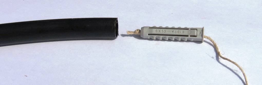

Sprietje Geplaatst: 14 juni 2020 Geplaatst: 14 juni 2020 Als je een bolletje schuimplastic door de buis zuigt met een stofzuiger, dan heb je flink wat trekkracht. Neen bijv. een buis van 32mm met een wanddikte van 2mm. De binnenmaat is dan 28mm. De oppervlakte is dan 6,15 cm2. Door lekkage tussen het bolletje en de buis zul je met de stofzuiger waarschijnlijk maar een 1/2 bar drukverschil krijgen aan weerszijde van het bolletje. Het bolletje wordt dus met ongeveer 3 kilo trekkracht door de buis gezogen. Haal de stofzak maar uit de stofzuiger want anders zit het binnen 1 sec. in de stofzak inclusief een flink deel van het touwtje. Zorg ook dat je het touwtje ergens aan vast maakt anders verdwijnt het einde helemaal in de slang. Ik heb in Spanje 70 meter tyleenslang van 15mm over het veld lopen en een Fisher-plug gebruikt om het touwtje door de slang te zuigen.
RicardoBelli Geplaatst: 14 juni 2020 Geplaatst: 14 juni 2020 (aangepast) 0Wil jij mij wijs maken dat dat niet kan .ga weg man op het werk hebben we schutbuizen van tyleen gelegd van meer dan 80 meter .en alles op deze manier gedaan .de bewoners wonen er inmiddels alweer een jaar en denk jij dat deze zonder stroom kunnen . Mvg Ricardo gewoon met een hilti stofzuiger 14 juni 2020 aangepast door RicardoBelli Aanvulling
Sprietje Geplaatst: 14 juni 2020 Geplaatst: 14 juni 2020 Ik weet niet of je op mijn bericht reageert maar ik wil je helemaal niets wijs maken. Ik geef aan dat het prima gaat. Zelfs met een slang van 15mm waarvan de binnenmaat 12mm is over een lengte van 70 meter gaat het. De trekkracht is dan veel minder en de slang moet wel helemaal recht liggen om het touwtje er doorheen te zuigen. Bij 12mm heb je maar ongeveer een halve kilo trekkracht. Ik heb het met een doodgewone stofzuiger gedaan.

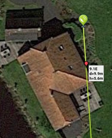

Sprietje Geplaatst: 15 juni 2020 Geplaatst: 15 juni 2020 (aangepast) 37 minuten geleden, kwetal zei: De oude plek kan. Sprietje heeft zelfs uitgerekend dat zelfs Joyne (eventueel) nog (net) haalbaar is. Nee helemaal niet net. De lijn gaat juist over de hoek van het huis maar het dak is daar zo laag dat het signaal daar heel ruim overheen gaat. De zijmuur mag 5,5 meter hoog zijn voordat het signaal voor de 9e hinder gaat ondervinden en dat is gerekend als de schotel op de grond staat. 15 juni 2020 aangepast door Sprietje
kwetal Geplaatst: 4 juli 2020 Auteur Geplaatst: 4 juli 2020 Dankzij de uitstekend geformuleerde zoekhulp in dit strikt reclamevrije forum heb ik prijsbewust de volgende aankoop kunnen doen: De LNB had ik al en ligt er bij voor de schaal. Beide rollen zijn honderd meter. De stugheid van de tyleenslang 32x2mm verrast me. Ik ben benieuwd hoe die zich in het nauwe geultje laat leggen dat wij in gedachten hebben. Misschien toch maar even wachten totdat de temperatuur weer boven de 30 aantikt. Inmiddels op de locatie 10m3 zanderige grond laten storten en verdeeld. Regelmatig flink aangestampt om deze zo stabiel mogelijk te krijgen. Daarop komen twee tegelvoeten van 120 bij 80. Zou bij het plaatsen de oriëntatie van de rechthoeken in de te verwachten overheersende windrichting nog wat uitmaken? Of de langste zijde loodrecht op de opstelrichting van de schotel? Op de 60 mm masten komen Maximum E-85 schotels. Ik heb lang getwijfeld tussen die en de Visiosat bigsat maar het prijsverschil gaf de doorslag. Daarnaast vond ik het volgende bemoedigende review: CeesV 27-10-2014 Goed product. Snel en goed geleverd. En wat een uitstekend signaal. (gevolgd door maar liefst 5 sterren!) Waarom twee schotels voor 8 west tot 28 oost? Het bereik van één schotel (48 graden) dekt voldoende. 1. Betere mogelijkheid in de toekomst satellieten westelijker en oostelijker te kunnen ontvangen. Mede daarom heeft ook één mast een lengte van 200 cm zodat daar later eventueel een extra schotel bij geplaatst kan worden. 2. Betere mogelijkheid de LNB's voor de zwakkere satellieten zo optimaal mogelijk te plaatsen. 3. (Hopelijk) geen ruimteproblemen meer bij het opstellen van brede LNB's. Oh ja, een draaibare schotel is geen optie omdat wij vanuit twee ruimtes willen kunnen ontvangen zonder elkaar daarbij dwars te zitten.... Maak ik (domme) fouten in mijn overwegingen, laat maar horen! T90 met 5W, 4, 9, 13, 16, 19, 28E. 2x EMP Centauri 17/8. 6xSUR420. W10 PC, Ryzen7-3700, TBS6590 dual met CI - DVBDream - LG Oled 55" VU Ultimo; 2xtwin FBC, VU Uno met twin FBC - Samsung QLED 75"
