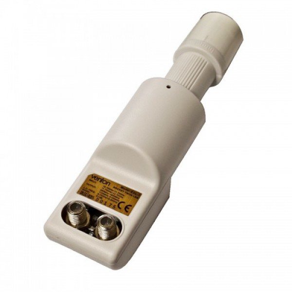

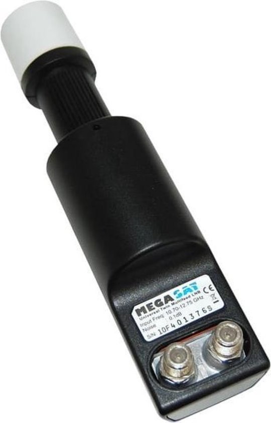

Sprietje Geplaatst: 14 augustus 2020 Geplaatst: 14 augustus 2020 1 uur terug, Kozmoz zei: Bedankt sprietje voor de info. ik ga ff kijken op de site van visiosat, de big bisat is wel interessant. Welke smalle twin lnb’s zijn goed? Ik vind enkel de megasat multifeed twin Ik vind er maar weinig info en de twin bijna niets. Veel gebruikte smalle lnb's zijn de Magasat en de Venton-Rocket. Daar zijn de mensen wel tevreden over.

edbe Geplaatst: 15 augustus 2020 Geplaatst: 15 augustus 2020 in verleden heb ik ook een BIGSAT gehad en ook Megasat LNB genomen, ik vondt persoonlijk de LNB 's erg slecht signaal gaven....als ik de Alps nam waren de signalen stukke beter....daarna de Inverto's gekocht, maar deze zijn niet smalle dan de Alps. 2 x KPN TV+ Box & Formuler Z11 Pro
Ventura Geplaatst: 15 augustus 2020 Geplaatst: 15 augustus 2020 13 uren geleden, Sprietje zei: Een lnb met een smalle kop geeft bij droog weer even veel signaal als een lnb met grote kop maar als de kop nat is van de regen duidelijk minder. Ik meet duidelijk een verschil tussen een smalle en grote lnb kop. Om een praktijk voorbeeld te geven, de in "hemel geprezen" inverto black ultra lnb geeft duidelijk meer signaal sterke en kwaliteit vergeleken met een Alps/Megasat lnb. 11 uren geleden, Sprietje zei: Veel gebruikte smalle lnb's zijn de Magasat en de Venton-Rocket. Daar zijn de mensen wel tevreden over. Uit eigen praktijk ervaring kan ik vertellen vermijd deze lnb's. Prijs technische gunstig met daar bij meer ongemak dan gemak. En andere alternatief is de Relook RE of Triax TI modellen. 14 uren geleden, Kozmoz zei: Na15 jaar is mijn triax 110 met multirail (hotbird,astra1 2 en 3) aan vervanging toe. Deze wil ik vervangen door multifeed schotel waar ik meerdere satellieten wil ontvangen. Dus bovenop de hotbird en astra’s, wil ik de eutelsat 7e, 10e en 16e erbij. 43 minuten geleden, Kozmoz zei: welke “gewone” lnb is goed voor de big bisat? de inverto premium black zou niet meer passen? er wordt het meest gekeken op astra3 en volgens de calculator kan ik een gewone houder gebruiken. op astra3 wil ik optimale ontvangst hebben met regenreserve. Bij een multifeed schotel is het altijd een compromis tussen de satellieten. Voor de astra 2 en 3 kunt u de "gewone" lnb koppen gebruiken. Uitdaging zit tussen de astra 1, 16E, hotbird, 10E en 7E. De vraag is, naar welke satellieten zal u het meest gaan kijken? Hier een mooie afbeelding van forum lid @dirk044.
