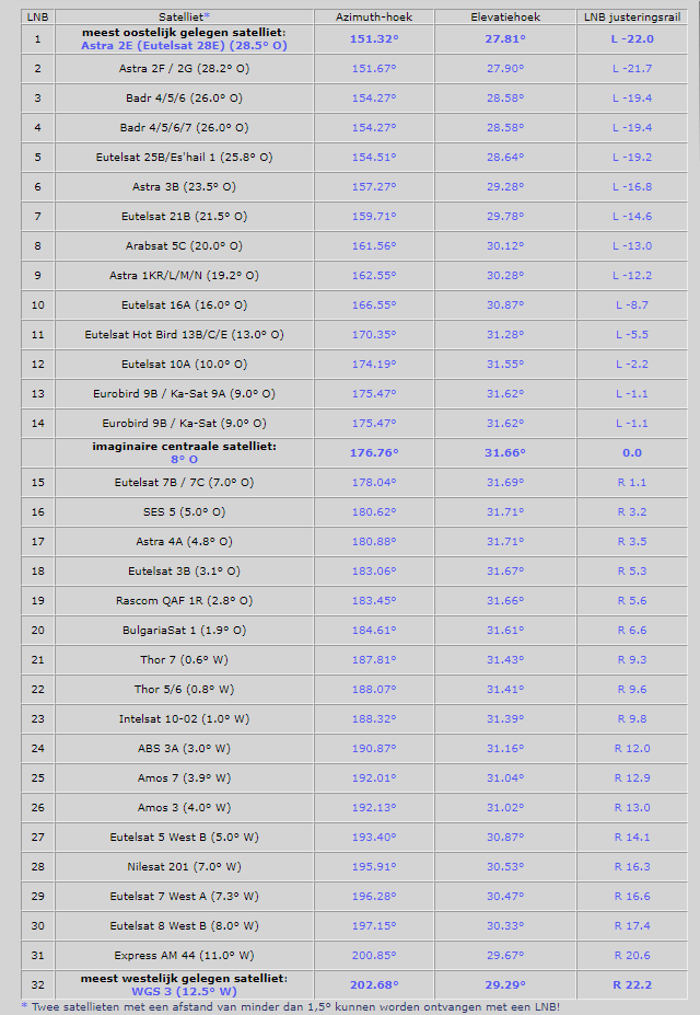

Sprietje Geplaatst: 5 september 2020 Geplaatst: 5 september 2020 Het ligt er aan welke satellieten je wilt ontvangen. Kunnen ze wel dicht genoeg tegen elkaar met de gegeven kopdiameter?

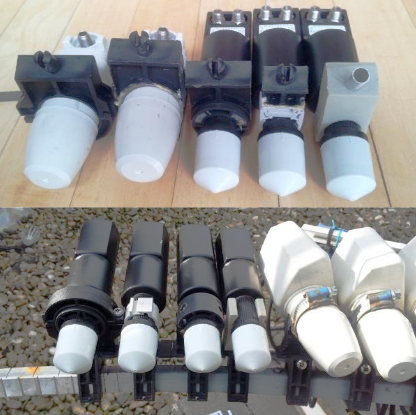

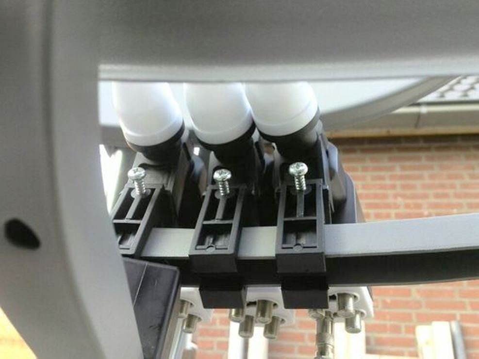

kwetal Geplaatst: 5 september 2020 Geplaatst: 5 september 2020 8 uren geleden, ceesv zei: No Name LNB's. Dat is nog eens een schoolvoorbeeld van geen reclame maken Ik heb 7 Inverto's en 1 smart titanium. De smart presteert waarneembaar matiger dan de inverto's. Minimaal 1dB slechter. Maar het zou ook wel 2 kunnen zijn. Ik heb geen peperdure meetapparatuur. Het assembleren van die T90 (ik heb een maximum kloon) was best wel een klus. Gezien de grote van de onderdelen zou ik me kunnen voorstellen dat het ene exemplaar van de T90, qua vormvastheid na assemblage, wat optimaler uitpakt dan de andere. Relatief kleine vormveranderingen kunnen tot relatief grote verliezen in versterking leidden. Heb ik begrepen. Het instellen van de T90 vond ik een stuk eenvoudiger dan ik verwacht had. Het recept is duidelijk en niet moeilijk uit te voeren. Met de fijn afstelling heb ik meer moeite. Ik weet niet of dat specifiek aan mij ligt of aan het ontwerp van de LNB houders. In ieder vind ik het moeilijk de gevonden optimale positie van de LNB exact zo vast te houden bij het vastschroeven. Daar komt bij dat de schroef met klempunt "een geheugen" ontwikkeld voor een eerste ingenomen positie. Wil je daarna nog eens iets veranderen dan glijd ie makkelijk in de oude, niet zo optimale, positie terug. Bij "normale" regenluchten heb ik geen uitval. Bij zware buien gaan de zwakkere transponders er wel uit. Helemaal vreemd vind ik dat niet. Ik heb ook nog 80 meter coax naar de meest afgelegen ontvanger. Plus een enigszins complex switch systeem met in totaal 6 F-connectoren op elke coax van LNB tot ontvanger. Intussen zie ik je lijstje LNB's binnenkomen. Wat me opvalt zijn de relatief grote prijsverschillen bij de Inverto Premium Black Ultra's. De eerste die ik kocht waren inderdaad 19 euro. Later waren ze een tientje duurder. Ik heb ze ook voor 40 euro aangeboden gezien. Bij de oosterburen zag ik ze voor 13 euro. Volgens kenner Sprietje is er nogal wat namaak in de omloop. Dus daar kan ook nogal wat variatie inzitten. High end LNB's zijn er wel, maar voor 30 euro? Een LNB kan van een matig signaal geen goed signaal maken. Wel kan een heel goed ontworpen en gebouwd exemplaar goed zijn in het zo veel mogelijk "vangen" en het zo weinig mogelijk "verspillen" van het signaal. Ik zou voor de black ultra's gaan. Namaak of niet, een slechte heb ik er niet tussen zitten. Redt je het daar niet mee dan zou je je T90 door kunnen proberen te verkopen aan een minder kritisch gebruiker en een nieuwe assembleren. T90 met 5W, 4, 9, 13, 16, 19, 28E. 2x EMP Centauri 17/8. 6xSUR420. W10 PC, Ryzen7-3700, TBS6590 dual met CI - DVBDream - LG Oled 55" VU Ultimo; 2xtwin FBC, VU Uno met twin FBC - Samsung QLED 75"
Sprietje Geplaatst: 5 september 2020 Geplaatst: 5 september 2020 Een inverto Black Ultra Quad is 72mm breed. Dat zal voor satellieten die dicht op elkaar staan niet lukken. Vandaar nogmaals de vraag, welke satellieten wil je ontvangen.
kwetal Geplaatst: 5 september 2020 Geplaatst: 5 september 2020 Mijn LNB houders zijn al 68 mm breed. Moeten onderling ook nog een (bescheiden) hoek kunnen maken. Dus daar zit ook al een beperking in waaraan de breedte van de black ultra niet zo heel meer aan toevoegt. OK, op 16E heb ik een smaller inverto exemplaar gebruikt om deze nog tussen 19.2 en 13 kwijt te kunnen. Fijn afstelling was er sowieso niet meer bij Maar wat het verlanglijstje van satellieten ook moge zijn, ze zullen toch altijd zo'n 3 graden uit elkaar moeten staan. Voor mij ook een reden om t.z.t naar een tweede T90 over te gaan. T90 met 5W, 4, 9, 13, 16, 19, 28E. 2x EMP Centauri 17/8. 6xSUR420. W10 PC, Ryzen7-3700, TBS6590 dual met CI - DVBDream - LG Oled 55" VU Ultimo; 2xtwin FBC, VU Uno met twin FBC - Samsung QLED 75"
Sprietje Geplaatst: 5 september 2020 Geplaatst: 5 september 2020 Tja kwetal, als je satellieten wilt ontvangen die 2 graden uit elkaar staan, kan het nodig zijn om de lnb-houders smaller te maken en smalle lnb's te gebruiken. 1

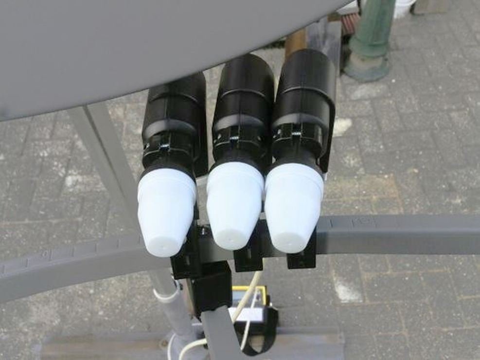

fbouwman Geplaatst: 6 september 2020 Geplaatst: 6 september 2020 Hier een T90 met inverto black ultras. Eigenlijk nooit uitval. Ruimte genoeg om 28, 23, 19, 16, 13, 9 naast elkaar te zetten zonder problemen. Ook 0.8w zit er prima op, en nog verder naar 5w lukt ook nog wel. Uno 4K + Wavefrontier T90 + OpenATV + DNS323
