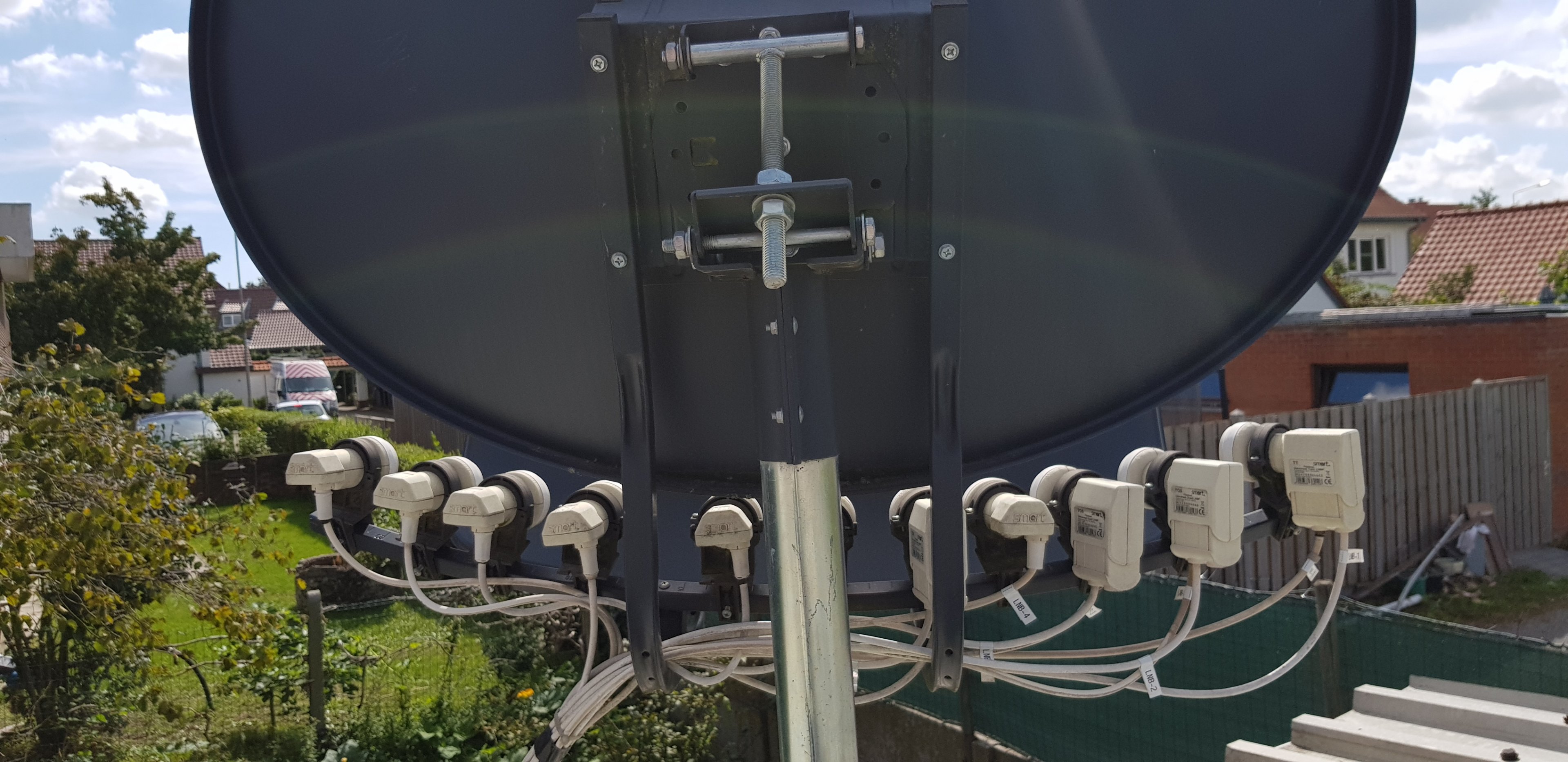

Moderator ceesv Geplaatst: 6 september 2020 Moderator Geplaatst: 6 september 2020 Op 3-9-2020 om 20:31, ceesv zei: Ik heb een T-90 al 10 jaar op het dak staan, maar geen slecht weer problemen. Kan je wat foto's van je T-90 plaatsen, vooral van de sub reflector en een detail van de LNB mount? P.S. het beste regel je niet op maximum signaal maar op maximum kwaliteit van het signaal. Ik vraag niet voor niets om fotos. Er zijn een paar standaard fouten die ervoor zorgen, dat de T90 minder presteert. Gaat niet bestaat niet! 65" 4-K OLED, Vu+ Duo 4K SE BT, Vu+ Solo 4K, Rebox-8500, Rebox-8000, Wavefrontier T-90, Satlook Digital NIT, Megasat HD5 Combo Gebruik je een advertentie blocker? Maak dan een uitzondering voor onze website. Zonder advertentie (inkomsten) kan deze site niet voortbestaan.
Vaako Geplaatst: 6 september 2020 Auteur Geplaatst: 6 september 2020 8 uren geleden, ceesv zei: Ik vraag niet voor niets om fotos. Er zijn een paar standaard fouten die ervoor zorgen, dat de T90 minder presteert. Morgen zal ik er een paar foto's van nemen, kun je mij zeggen vanuit welke hoek je deze wil en wat je precies wil zien ? Deze week wil ik de schotel gaan verplaatsen en zal waarschijnlijk toch opnieuw uitgericht moeten worden. Groetjes, VaakoDreambox DM500HD OpenPLi 4.0 - EMP DISEqC 16/1 Switch - Wavefrontier T90
Moderator ceesv Geplaatst: 6 september 2020 Moderator Geplaatst: 6 september 2020 Op 3-9-2020 om 20:31, ceesv zei: Ik heb een T-90 al 10 jaar op het dak staan, maar geen slecht weer problemen. Kan je wat foto's van je T-90 plaatsen, vooral van de sub reflector en een detail van de LNB mount? P.S. het beste regel je niet op maximum signaal maar op maximum kwaliteit van het signaal. Fotos in detail van je lnb mounts. en de rails Fotos van de sub reflector Overzichts foto. Gaat niet bestaat niet! 65" 4-K OLED, Vu+ Duo 4K SE BT, Vu+ Solo 4K, Rebox-8500, Rebox-8000, Wavefrontier T-90, Satlook Digital NIT, Megasat HD5 Combo Gebruik je een advertentie blocker? Maak dan een uitzondering voor onze website. Zonder advertentie (inkomsten) kan deze site niet voortbestaan.
MySat Geplaatst: 6 september 2020 Geplaatst: 6 september 2020 (aangepast) Hier hetzelfde verhaal. T90 zonder problemen van 28.2E tot 5W. Alleen als het ECHT regent als ik TV kijk, heb ik geen beeld. (Dat is dus eigenlijk 1 a 2 keer per jaar). Maar dit ging ook niet vanzelf. Met een sateliet-ontvanger de 2 uiterste lnb's tegelijkertijd werkende gekregen en toe was de rest kinderspel. Dit heeft wel iet meer dan 2 jaar geduurd, maar dat ligt aan mij. Wilde het gewoon zelf doen. Zodra het goed staat, adviseer ik iedereen om de schotel stand goed te markeren zodat dit na jaren nog terug te vinden is (dus geen stift o.i.d). Handig als je het een keer los haalt of na een storm.... Volharden is wel een noodzaak als je geen professionele apparatuur of ervaring hebt. P.S: Het feit dat ik geen LNB Merknamen noem, geeft aan dat ik verschillende merken heb (> 7 jaar oud) en ik hier nooit problemen mee heb gehad. De kwaliteit van de LNB is mijn inziens minder belangrijk dan de juiste afstellen van je schotel.. 6 september 2020 aangepast door MySat Niks is geheim in deze wereld, ik weet alleen soms niet waar of van wie ik de juiste informatie kan krijgen +++ 4 x VU solo SE / T90 / 7 Quad LNB's / OpenPli / Latest Oscam / Raspberry / Strong SRT7404 (op de plank voor de jaarlijkse update ) +++

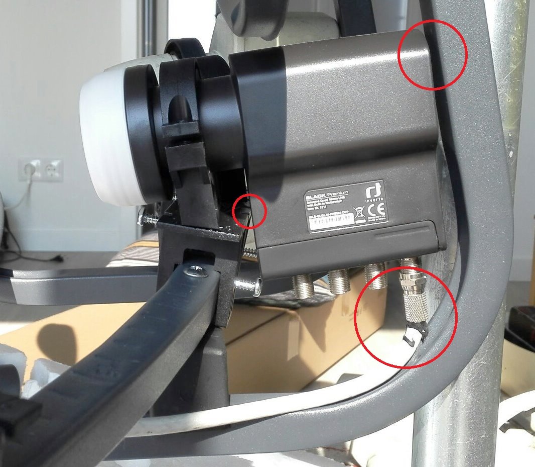

Sprietje Geplaatst: 7 september 2020 Geplaatst: 7 september 2020 (aangepast) Beste Vaako Waar je in ieder geval op moet letten is dat op de twee plaatsen boven de draagarmen van de hulpreflector een beperkte ruimte aanwezig is om lnb's te plaatsen. In de eerste bijgevoegde afbeelding kun je zien dat zowel naar achteren als omlaag het schipperen met de ruimte is. Dat beperkt de keuze van de lnb's. Ze mogen niet te lang zijn, de hals van de lnb mag niet te kort zijn en de aansluitingen mogen ook niet te laag zitten. Nu kun je wat schipperen door er voor te zorgen dat de lnb's niet precies boven de draagarmen komen maar er net naast, maar dat maakt het afstellen van de schotel er niet makkelijker op. Nu kun je op de Inverto Black Ultra Quad nog wel haakse F-connectors zetten i.p.v. rechte maar het blijft allemaal erg krap als je boven de draagarm zit en bij sommige lnb's heb je zelfs ook geen ruimte voor haakse aansluitingen. 7 september 2020 aangepast door Sprietje

Moderator ceesv Geplaatst: 7 september 2020 Moderator Geplaatst: 7 september 2020 We zijn meer benieuwd naar de foto's. Die geven misschien uitsluitsel waarom jouw T-90 slecht zou presteren. Gaat niet bestaat niet! 65" 4-K OLED, Vu+ Duo 4K SE BT, Vu+ Solo 4K, Rebox-8500, Rebox-8000, Wavefrontier T-90, Satlook Digital NIT, Megasat HD5 Combo Gebruik je een advertentie blocker? Maak dan een uitzondering voor onze website. Zonder advertentie (inkomsten) kan deze site niet voortbestaan.

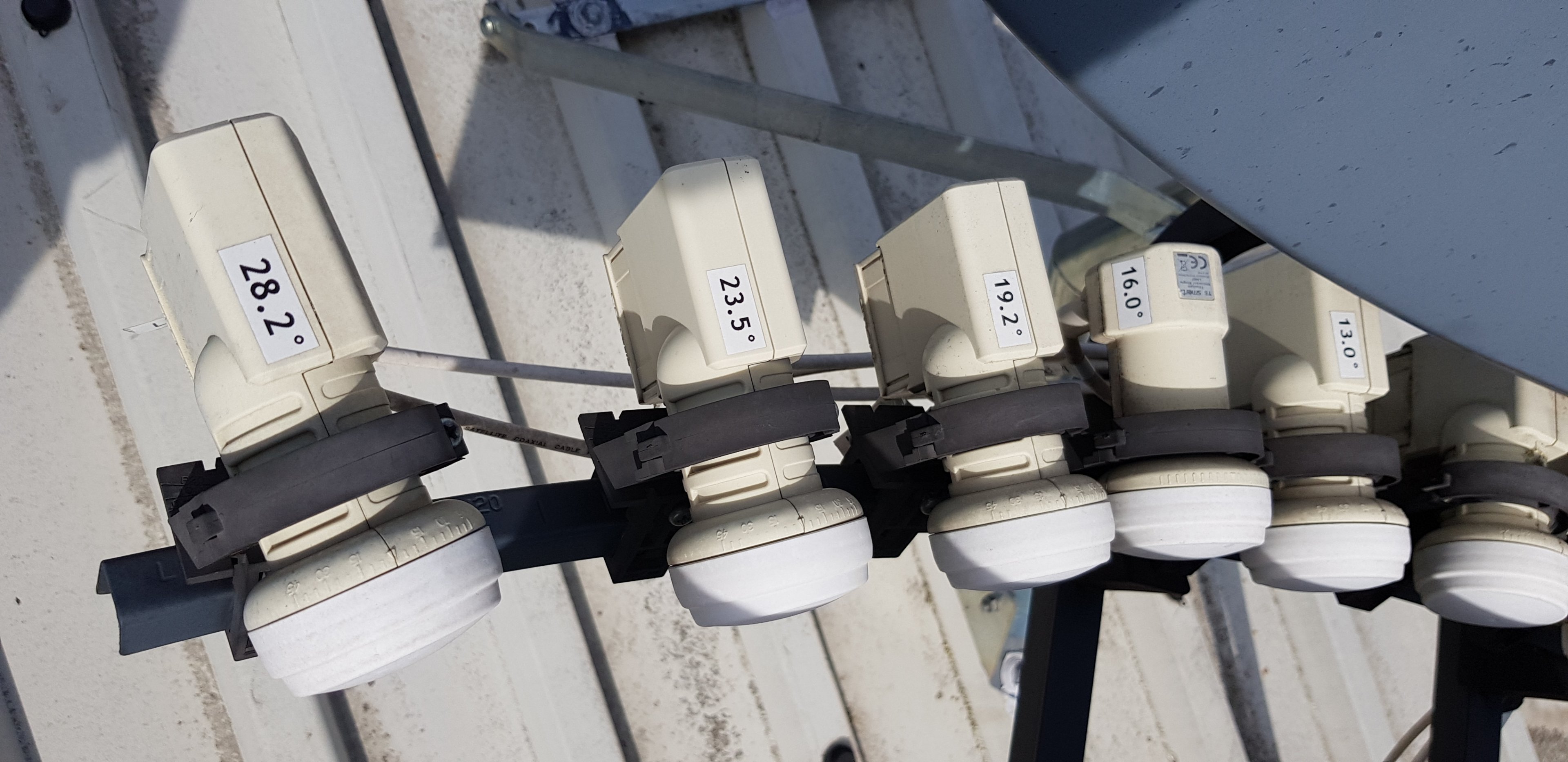

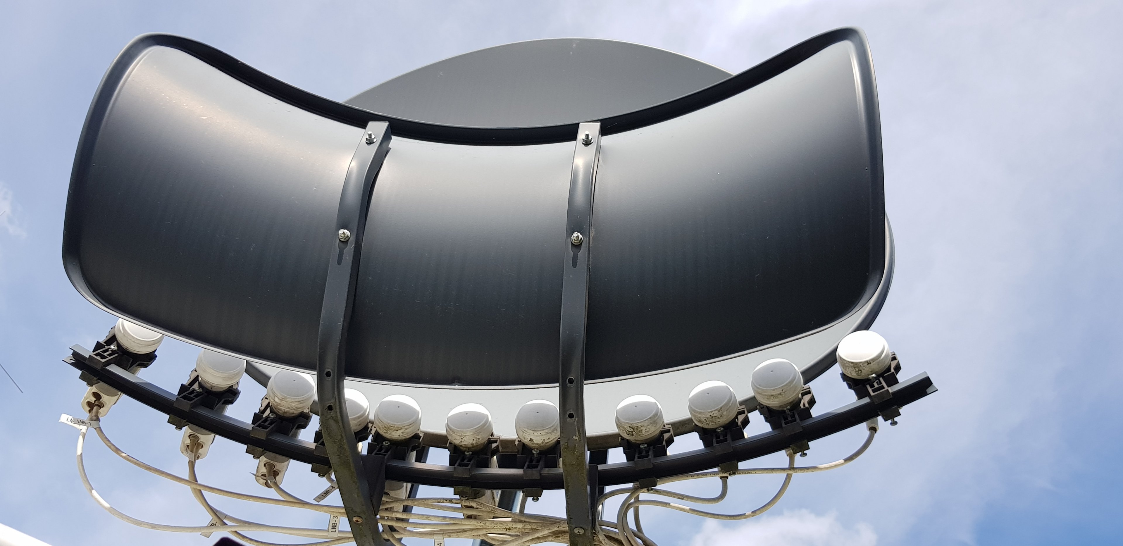

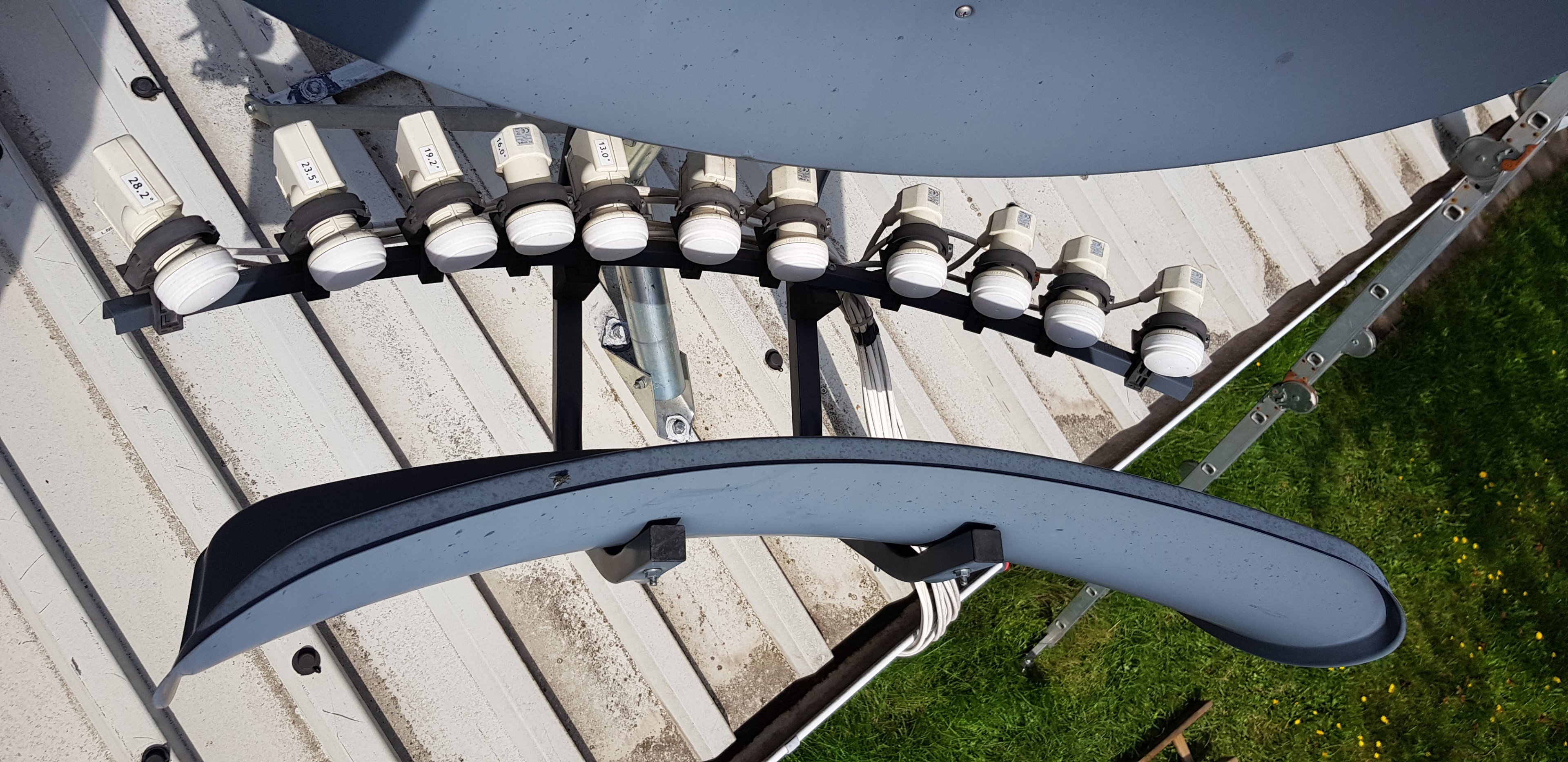

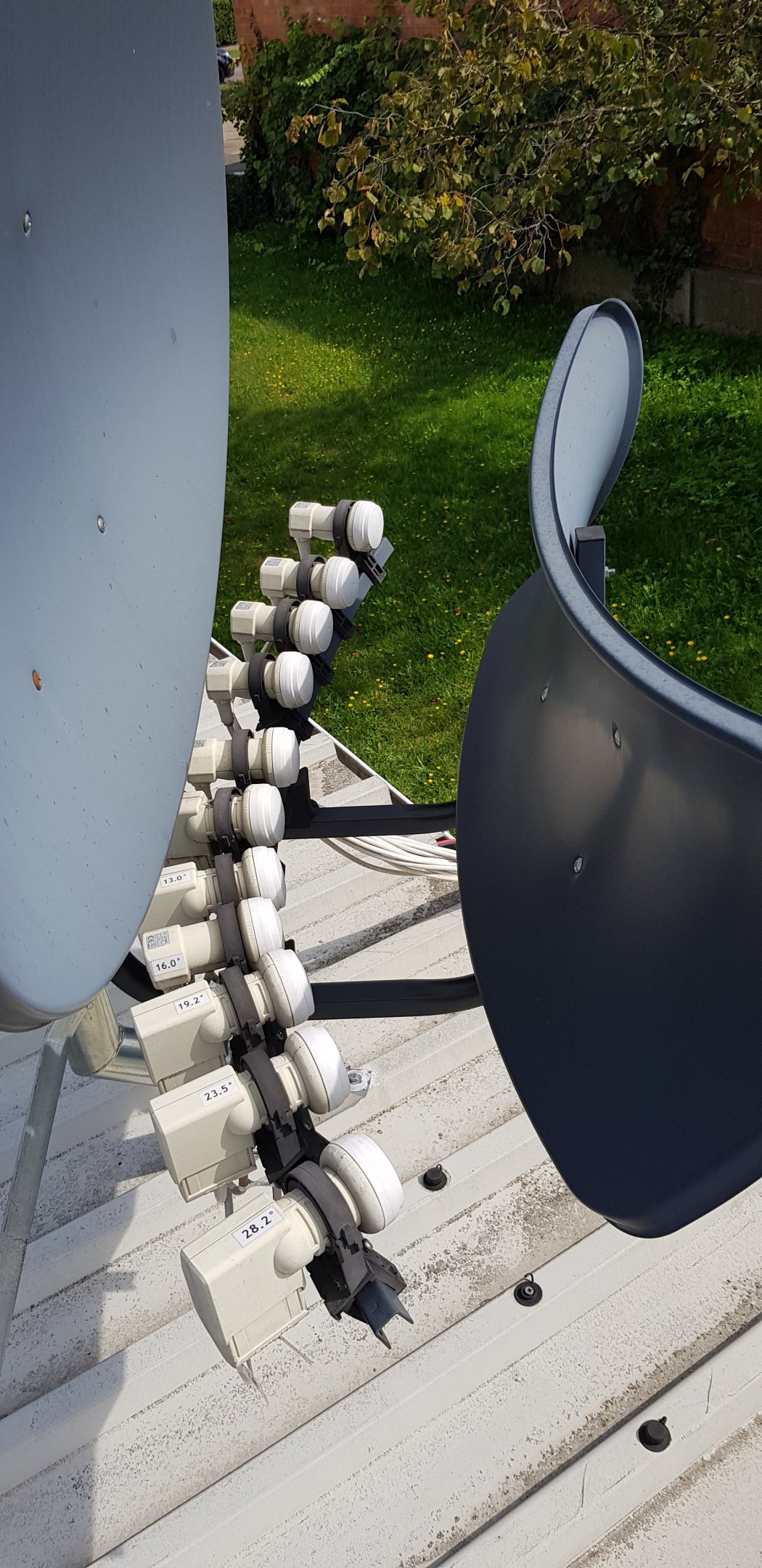

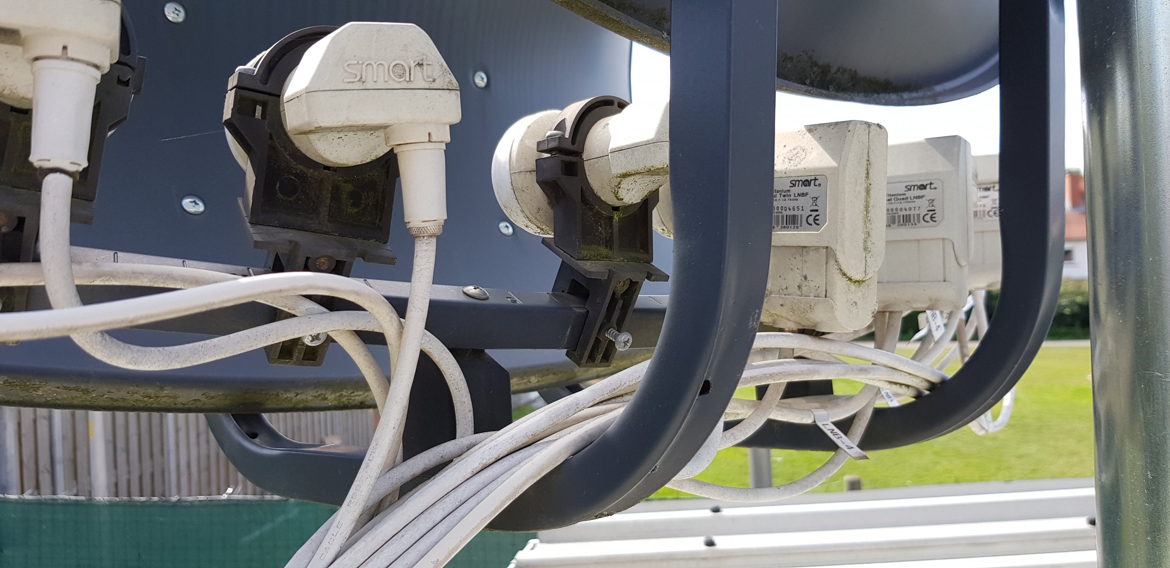

Vaako Geplaatst: 7 september 2020 Auteur Geplaatst: 7 september 2020 (aangepast) 2 uren geleden, ceesv zei: We zijn meer benieuwd naar de foto's. Die geven misschien uitsluitsel waarom jouw T-90 slecht zou presteren. Hier zie je de rail en LNB's Is dit wat je nodig had ? 7 september 2020 aangepast door Vaako Groetjes, VaakoDreambox DM500HD OpenPLi 4.0 - EMP DISEqC 16/1 Switch - Wavefrontier T90
Vaako Geplaatst: 7 september 2020 Auteur Geplaatst: 7 september 2020 (aangepast) Tussen de LNB's en de Diseqc switch zit +/- 2 meter kabel tussen, van de switch tot binnen is +/- 30 meter kabel. 7 september 2020 aangepast door Vaako Groetjes, VaakoDreambox DM500HD OpenPLi 4.0 - EMP DISEqC 16/1 Switch - Wavefrontier T90
