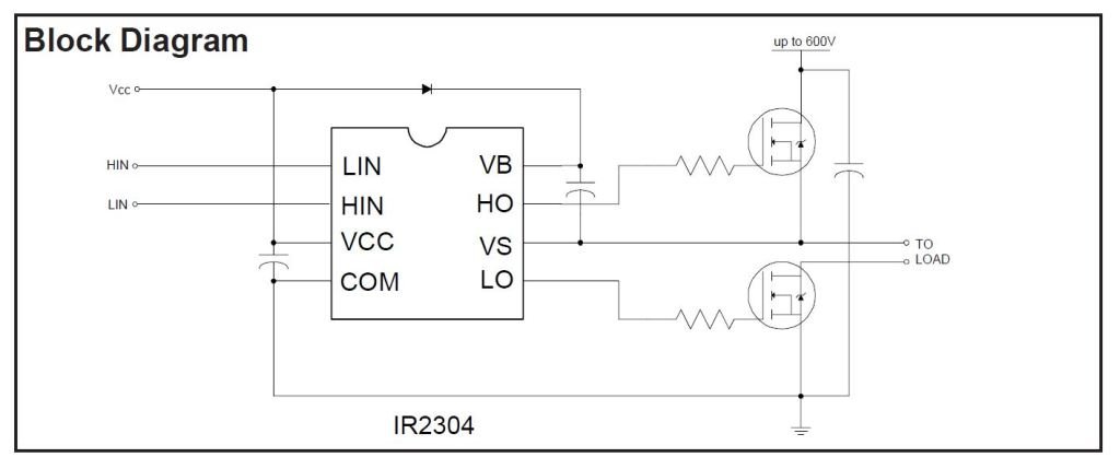

Hij heeft dus een keiharde kortsluiting. Maar..........als ik tussen de nul en fase aansluiting meet van de stekker van de koelkast, is er geen sluiting. Hoogohmig..een paar kilo-Ω. Vreemd denk ik. Hoe kan dan de zekering me om de oren vliegen?
Kijk eens naar het volgende schema: Als een van de powerMosfets sluiting geeft gaat het pas mis als er een andere in geleiding gaat. Van deze schakelingen zitten er dus 3 op dit board.

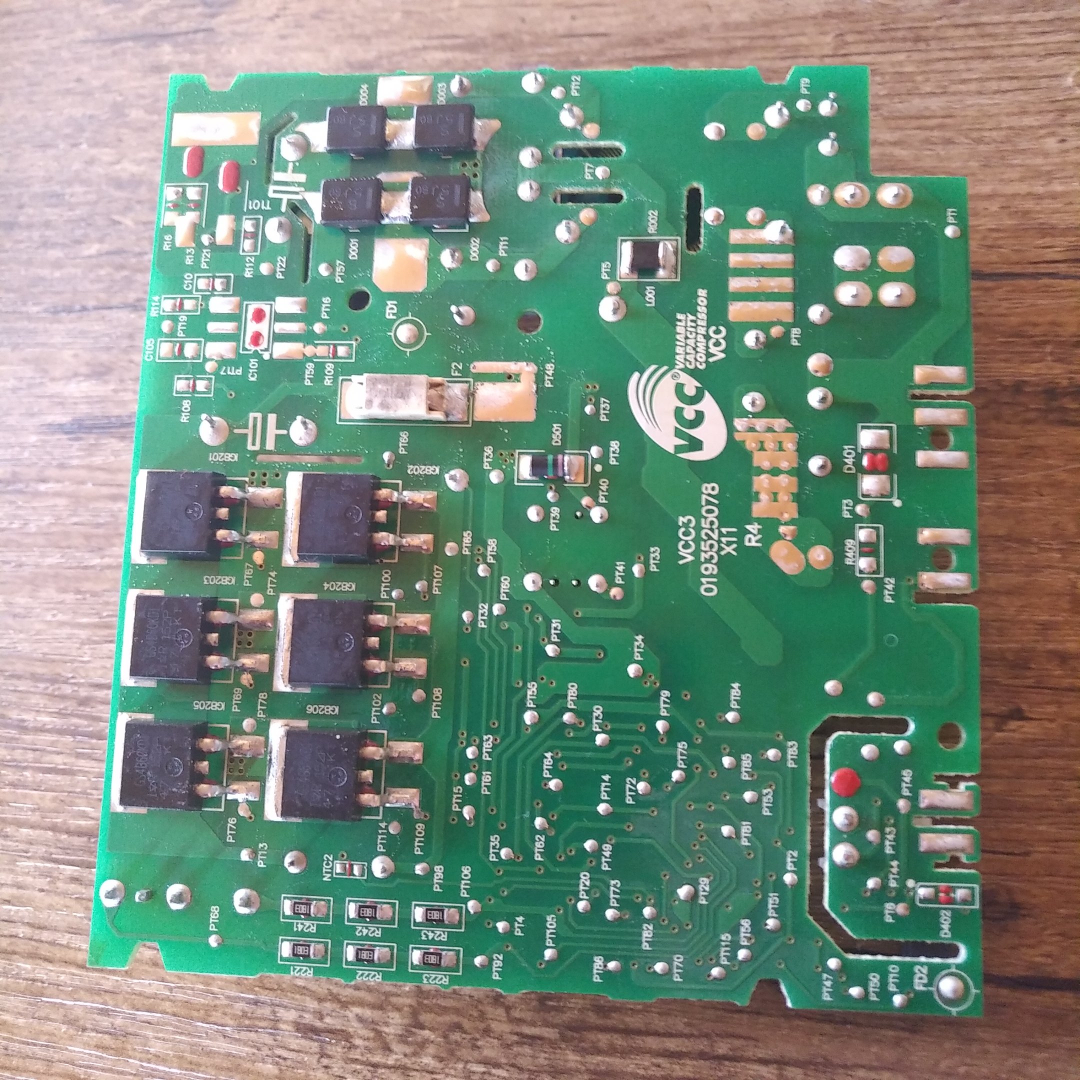

Ik ben nog steeds benieuwd  naar de achterkant van het board. Kun je daar eens een foto van plaatsen? Of heb je deze post van mij gemist?
21 uren geleden, Old Satterhand zei:
De power MOSFETS zullen sluiting geven. Die zijn echter niet te zien op dit board. Ik herken wel de drivers. Er missen dus nog 6 power mosfets.
Misschien aan de onderkant? Deze dus even checken met de Universele Multimeter.
Er zitten er hoogstwaarschijnlijk maar 3 aan de achterkant van dit board. De LO side Mosfet is niet nodig denk ik (geen 0)

Ja, ik zal een foto van de achterkant plaatsen. Daar zitten inderdaad 6 MOSFET´s. Doe ik uiterlijk morgen omdat ik nu op mijn werk ben en niet thuis.

Hier dan een foto van de onderkant van de inverterprint. De 6 MOSFET´s meten goed en alle 6 precies hetzelfde. De 4 dioden meten goed.
Ik heb nu iets gedaan wat ik al veel eerder had moeten doen. Ik heb de inverterprint aan de 230 Volt gehangen zonder de verbinding naar de koelkast verlichting, thermostaat en compressor. En zie daar....de zekering vliegt er onmiddelijk uit !!!!
Voor mij het bewijs dat deze inverterprint naar de eeuwige jachtvelden is.
@ceesv: de ronde brugcel, rechtsboven is geen brugcel maar lijkt mij een zekering van 4A/250 volt. Dat staat erop. Hij meet 0 Ω.
Over de 230 volt aansluiting op de inverterprint meet ik 1,1 mega Ω. Dus een bewijs dat de print alleen dan laagohmig wordt na spanningstoevoer.
De NTC staat in serie met de schakeling en meet 10 Ω.
Dus ik stop nu alle reparatie activiteiten en bestel een nieuwe inverter print. Ik ben er zeker van dat de koelkast weer zijn dienst gaat doen.

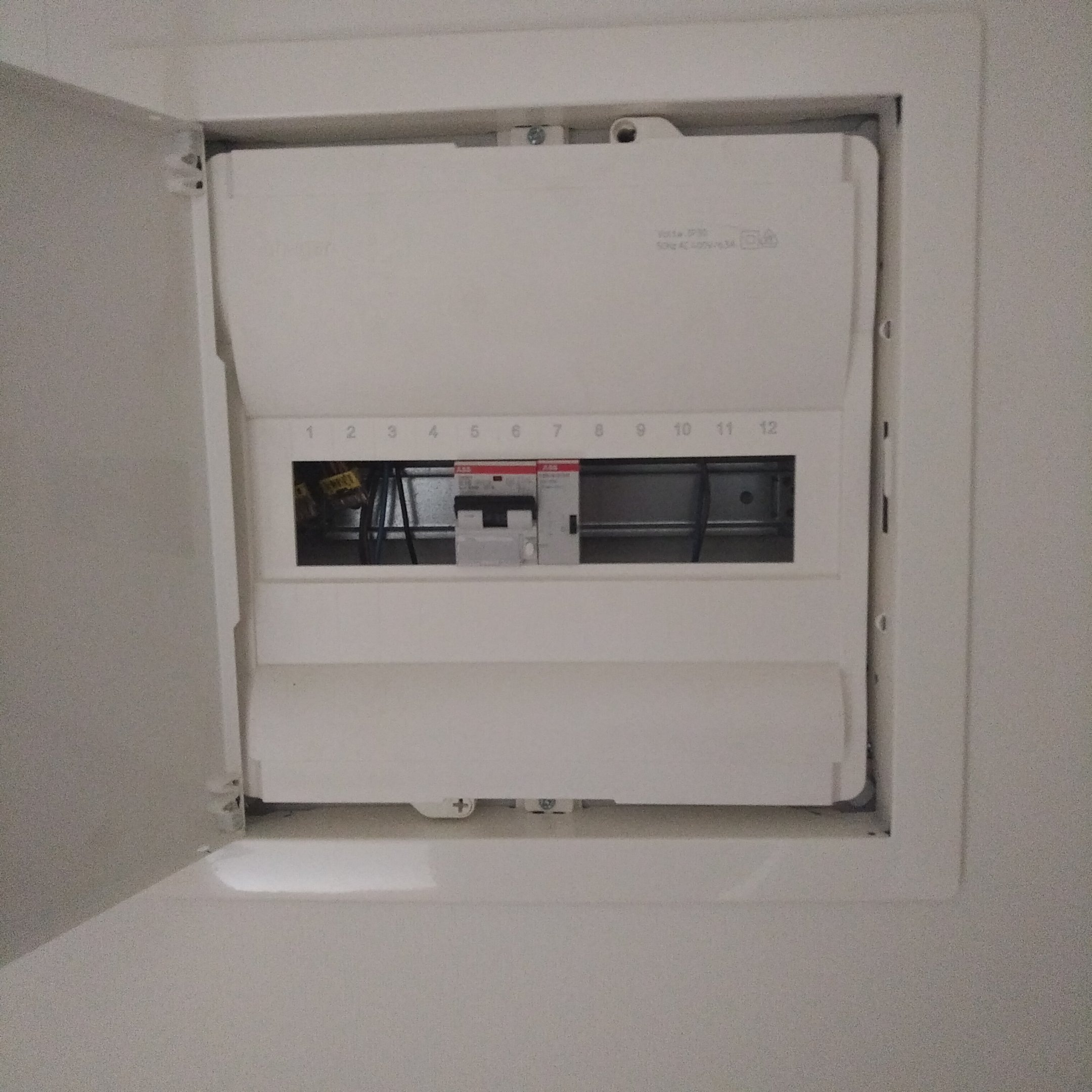

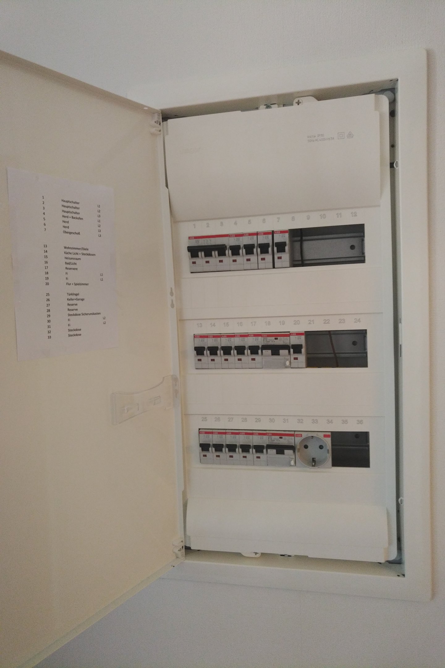

Voor degenen die willen weten waar ik nou precies in de meterkast mee aan het werken was het volgende: ik wilde een aparte groep naar de garage en zwembad voeren met Fi. Verder een omschakelrelais zodat het licht buiten op verschillende punten aan en uit gedaan kan worden (de beroemde hotel schakeling). Met de oorspronkelijke bedrading was dat niet mogelijk. Ik heb in een ruimte buiten in een kleinere Hager kast een omschakel relais en Fi gezet.
Met het bedradingswerk maakte ik de fatale fout door niet goed op te letten terwijl de boel onder spanning stond.
Het is nu klaar en nu ziet het er zo uit bij IJzerbout thuis. De open gaten boven de Hutschiene moet ik nog dicht maken.
In de hoofdkast heb ik een service stopcontact met aparte zekering en Fi aangebracht voor service doeleinden. Daar kon ik prima de koelkast op aansluiten zonder dat de rest van het huis er last van had met mijn experimenten.
Ik koos voor een Europees stopcontact en niet een engels stopcontact zoals in de Emiraten gebruikelijk is omdat zo goed als al mijn toestellen een Europese stekker hebben.
Bedankt voor de foto.
Het lijkt er dan op dat de elco sluiting moet hebben, maar dat had je al gecontroleerd. Misschien slaat die pas door bij een hogere spanning?
Hoger dan de meetspanning bedoel ik.
