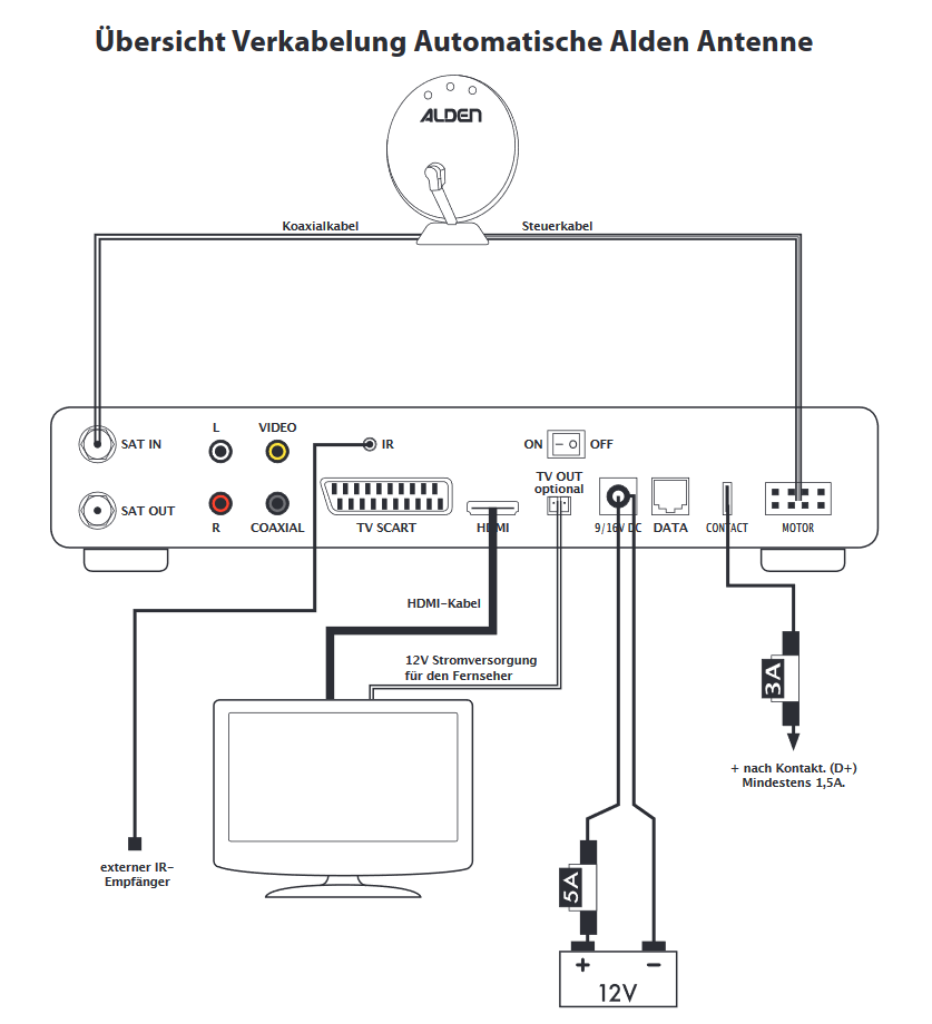

Op onze Camper hebben we een automatische antenne van Alden de ALDEN ONELIGHT 65.
Daarnaast hebben wij als ontvanger een ALden pack libertas hdtv receiver, zie link hieronder.
****link naar winkel verwijderd***
Mijn vraag is of ik de receiver kan vervangen voor een ander exemplaar bijvoorbeeld een dreambox. Zoja werkt dan alles nog zoals het zelf zoeken van de satelliet, het uitklappen van de schotel en het dichtgaan van de schotel tijdens het rijden?

Tja, als de tv zijn 12v voeding krijgt via de ontvanger/besturingsunit, dan heb je inderdaad geen tv als de de ontvanger uit staat. Die zou je dan rechtstreeks op de 12v moeten aansluiten. Er staat ook bij dat dit een optie is. En als je de 12v voeding naar de ontvanger/besturingsunit onderbreekt, kan de schotel niet meer draaien dus blijft hij staan zoals hij stond. Maar, er zit ook nog een aansluiting naar het contact. Dat is er voor dat als je de auto gaat starten, de schotel inklapt. Dat is om schade aan de schotel te voorkomen als je vergeet de schotel voor het rijden omlaag de doen. Nou, die beveiliging zit er niet voor niets op en die ben je dan kwijt.
Dus zoals Cees zegt, je kan erop wachten totdat het een keer mis gaat.

Bedankt voor alle antwoorden.
Als ik de handleiding kijk van de ontvanger staat dat Sat out bedoeld is voor Zur Durchschleifung des Satellitensignals an einen zweiten Receiver.
Zou dit dan niet werken?
daar heeft men iets verder boven al op gereageerd, doorlussen werkt / durchschleifen funktioniert
gewoon testen met je nieuwe dreambox (let op aansluiten als alle toestellen uit zijn)
