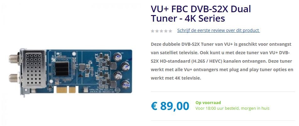

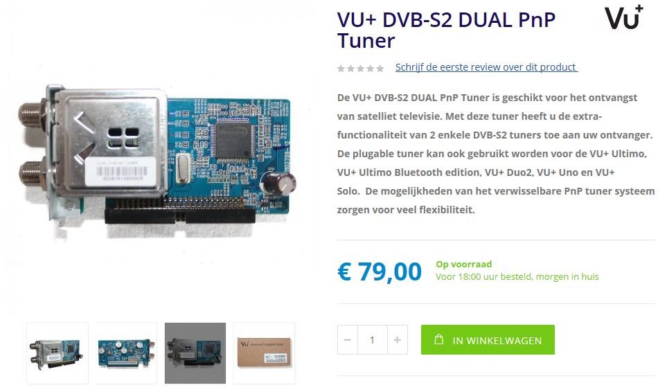

joker55 Geplaatst: 4 oktober 2020 Geplaatst: 4 oktober 2020 (aangepast) Ik heb nu al 3 jaren een VU+ solo 4k met de standaard dual tuner [ VU plus DVB-S NIM(7376 FBC) (DVB-S2) ] Dit geeft eigenlijk tuner a t/m h , zijn 8 demodulatoren, afhankelijk zenders, freq etc etc, maar minimaal 2 zenders opnemen. Dit wil ik uitbreiden, naar een extra tuner, want herhaaldelijk neem ik 2 programma's op, en kan maar beperkt verder kijken, Maar ik heb een vraag: Zie foto's, ik twijfel tussen deze twee dual tuners, maar zie 2 totaal verschillende connectoren. Mijn voorkeur gaat naar de FBC S2X dual tuner 4k series, ivm toekomst muziek, en ach, een tientje meer doet me nu niet de das om. 1. Passen beide dan in mijn VU+ SOLO 4K , en zo ja, 2 verschillende connectors? Bij beide staat: passend in de oa VU+ SOLO 4K, maar zie 2 totaal verschillende connectors 2. Heb ik dan weer 8 demodulatoren erbij? Dus tuner I t/m P, of zit ik maar wat te blaten? 3. derde foto achterkant vu+, uiterst links is dan plaats voor de uitbreiding tunerkaart. ik hoop dat de foto's mogen, maar het is volgens mij geen reclame, want de naam van de winkel is niet te zien…. ?? 4 oktober 2020 aangepast door joker55 HUMAX iCord is vervangen door de VU+ 4k SOLO,
John van Dreumel Geplaatst: 4 oktober 2020 Geplaatst: 4 oktober 2020 (aangepast) Ik durf het niet met zekerheid te zeggen maar volgens mij kan er in het slot geen extra DVB-S2 FBC tuner. Ik heb er, naast de S2 FBC tuner een twin kabeltuner in zitten. 4 oktober 2020 aangepast door John van Dreumel 1 Er is zoveel te vragen dat ik het tóch eerst zelf probeer uit te zoeken. Dat is ook verrekte leerzaam. Mijn boxen zijn allemaal powered by PLi.
Jürgen Geplaatst: 5 oktober 2020 Geplaatst: 5 oktober 2020 Dat klopt helemaal. De SOLO 4K kan alleen uitgebreid worden met het oude type Tuner dus niet met een FBC Tuner. Kijk maar via de onderstaande link naar de lijst. https://wiki.vuplus-support.org/index.php?title=Vu%2B_STB_Vergleichstabelle 1 MacBook Air M2 2022 - iPad Air 2021 - Iphone XR - Apple TV 4 2021
joker55 Geplaatst: 5 oktober 2020 Auteur Geplaatst: 5 oktober 2020 5 uren geleden, Jürgen zei: De SOLO 4K kan alleen uitgebreid worden met het oude type Tuner dus niet met een FBC Tuner. oke, hartelijk dank, ook voor dit overzichtje. Dan zijn dus eigenlijk alle vragen beantwoord, en kan het alleen de eerste van € 79,00 worden... nogmaals: bedankt allebei ! HUMAX iCord is vervangen door de VU+ 4k SOLO,

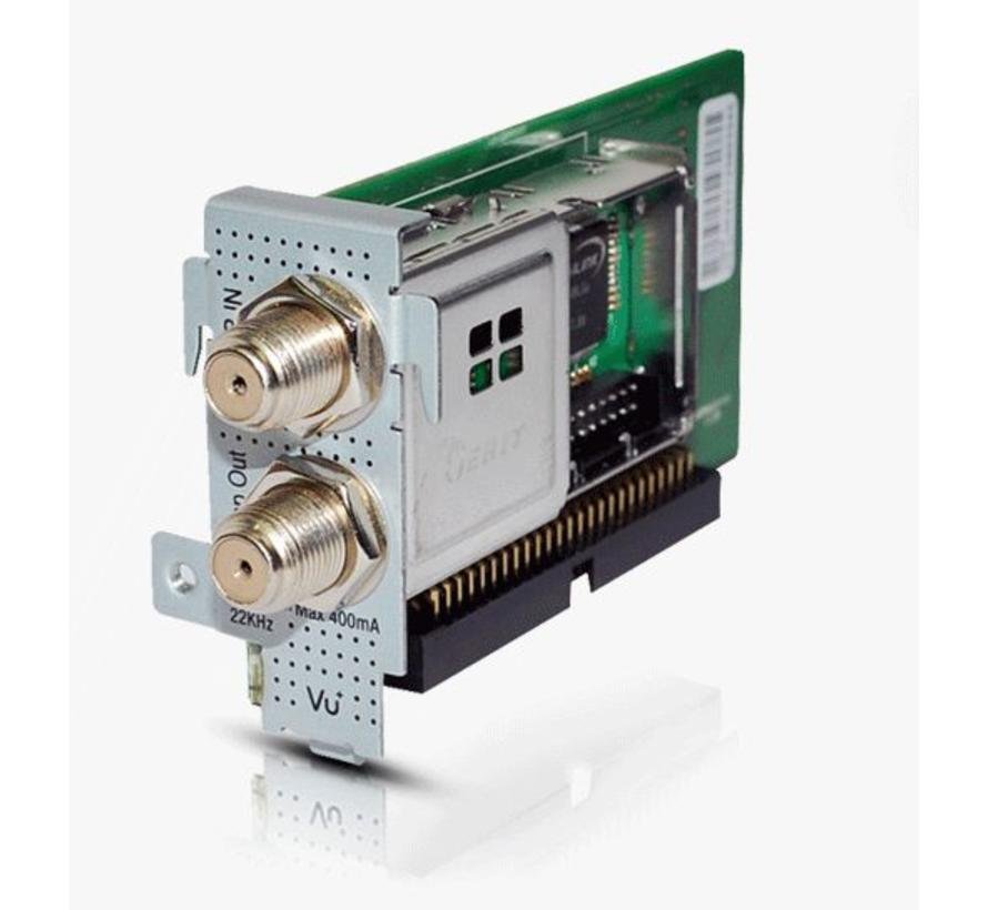

Jürgen Geplaatst: 5 oktober 2020 Geplaatst: 5 oktober 2020 (aangepast) Mocht aan een enkelvoudige VU+ DVB-S2 voldoende hebben, dus geen Dual tuner dan kun je die ook bestellen voor € 49,= Scheelt weer een paar Euri.... Foto en beschrijving afkomstig van één van de dealers.. VU+ losse single DVB-S2 insteektuner voor Ultimo / Uno / DUO2 / Solo SE V2 en SOLO4K 5 oktober 2020 aangepast door Jürgen MacBook Air M2 2022 - iPad Air 2021 - Iphone XR - Apple TV 4 2021
