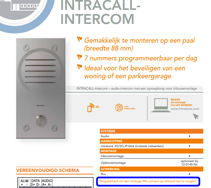

Con Geplaatst: 16 januari 2021 Geplaatst: 16 januari 2021 (aangepast) Mijn buurman is bezig met een toegangspoort. Daarbij wordt een GSM module toegepast inclusief spraak. Een optie is om een PAL camera aan te sluiten. Mijn vraag; is een PAL camera hetzelfde als een IP camera? Heeft een IP camera ook deze optie? Of snap ik dit niet? Misschien is dit meer onderwerp voor "hardware"? 16 januari 2021 aangepast door Con Groet, Con. Gloeiende, gloeiende, een beetje humor moet kunnen, anders ga je maar ergens anders heen.. Sinds november 2024 gelukkig weer glasvezel via KPN. Internet/PC: modem/router Fritzbox en TP-Link accesspoint, switch (8), switch (4) PC: Intel Nuc i7 met W11. Laptop Thinkpad met W11 met 24H2. Asus Gigabyte Home Assistant, 20 Shelly's en 2 ESP-tjes en Zigbee.

Con Geplaatst: 16 januari 2021 Auteur Geplaatst: 16 januari 2021 Dit staat in de spec's; Groet, Con. Gloeiende, gloeiende, een beetje humor moet kunnen, anders ga je maar ergens anders heen.. Sinds november 2024 gelukkig weer glasvezel via KPN. Internet/PC: modem/router Fritzbox en TP-Link accesspoint, switch (8), switch (4) PC: Intel Nuc i7 met W11. Laptop Thinkpad met W11 met 24H2. Asus Gigabyte Home Assistant, 20 Shelly's en 2 ESP-tjes en Zigbee.
gerrit B Geplaatst: 16 januari 2021 Geplaatst: 16 januari 2021 Wat ik dus aangaf een ouderwetse analoge camera. Waarschijnlijk om de hoeveelheid data te beperken, een analoge camera zit rond de 0,25 megapixels, zou je met full HD gaan werken dan zit je al op 2 MP maar zo langzamerhand wordt 4MP de standaard. Maar zit hij zover van zijn huis dat een vaste data-aansluiting of draadloze data-aansluiting niet mogelijk is/was? Dan bespaart hij zich de kosten uit van het 3G module (een frequentie die er overigens binnenkort uit zal gaan) en krijgt hij veel meer mogelijkheden via een vaste aansluiting via IP. Hoe krijgt hij anders stroom bij de poort? Had hij toch ook meteen een data-kabel mee kunnen trekken? zondag? nee dan kan ik niet dan ben ik vissen
Big fellow Geplaatst: 16 januari 2021 Geplaatst: 16 januari 2021 PAL camera's zijn voor niet veel in vele verschillende uitvoeringen te vinden in China.... Mijn vraag is echter of dit een nieuwe buitenpost is? Zo ja, kan die niet worden omgeruild voor iets anders met een IP verbinding? Zoals @gerrit BB al aangeeft, er moet toch een voeding naartoe.... “Success is not final, failure is not fatal: it is the courage to continue that counts.” ~ Winston Churchill
Con Geplaatst: 17 januari 2021 Auteur Geplaatst: 17 januari 2021 (aangepast) Dat er voor PAL is gekozen (nu begrijp ik het) komt omdat er een 3G verbinding is met een gratis ABOvan 15 jaar. En dan willen ze natuurlijk geen grote datastromen hebben. De poortopeners zijn nieuw en deels al ingebouwd. Ik weet niet of de kabels naar het huis al zijn getrokken. Anders is het natuurlijk geen probleem om een CAT mee te leggen. Maar een IP-camera is niet eenvoudig te integreren met het basissysteem denk ik. Ik moet duidelijk even overleggen met de buurman wat hij wil. Er bestaat wel een video-moduul voorzover ik heb begrepen maar dan betaal je de hoofdprijs (€ 1.700,00). 17 januari 2021 aangepast door Con Groet, Con. Gloeiende, gloeiende, een beetje humor moet kunnen, anders ga je maar ergens anders heen.. Sinds november 2024 gelukkig weer glasvezel via KPN. Internet/PC: modem/router Fritzbox en TP-Link accesspoint, switch (8), switch (4) PC: Intel Nuc i7 met W11. Laptop Thinkpad met W11 met 24H2. Asus Gigabyte Home Assistant, 20 Shelly's en 2 ESP-tjes en Zigbee.
