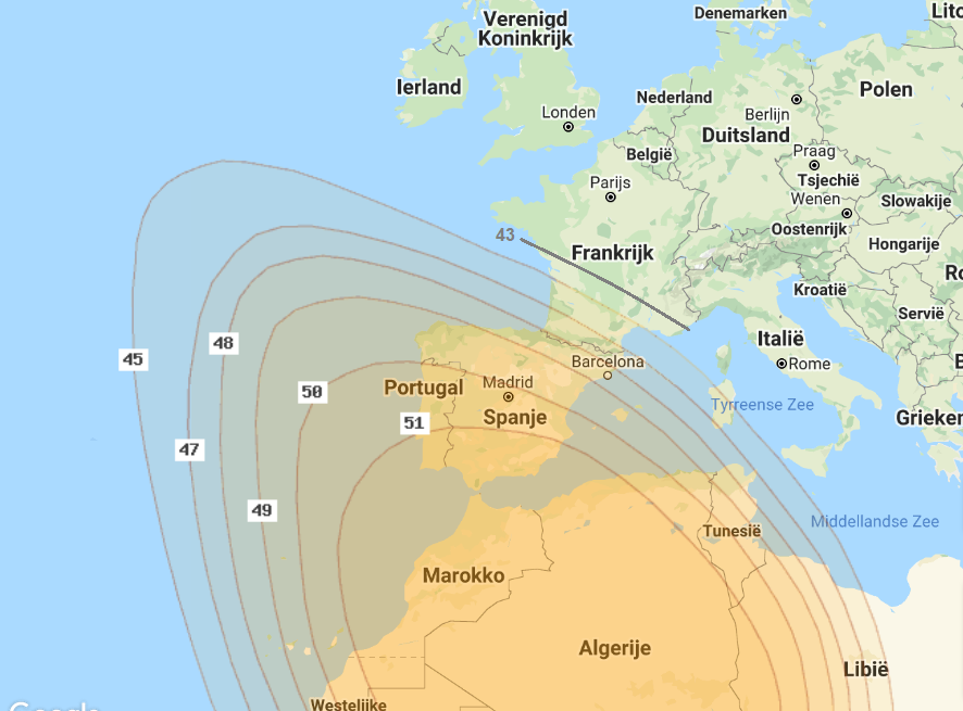

Voor die bedragen haak ik af, dan maar eens kijken of ik via MCB kan kijken.
Misschien lukt dat wel. De buitenste lijn geeft de veldsterkte van 45dBW aan waarvoor je een schotel van 85-105cm nodig hebt. Normaal is 85cm zonder regen en 105cm met regen. Ik heb de vermoedelijke lijn van 43dBW veldsterkte erbij getekend. Daarvoor heb je een schotel van 95cm nodig zonder regen.
De transponderspecificatie van de MBC-Action transponder 12284V op de West-Africa beam is gunstig.
Wil je die op je T90 ontvangen?
  • Moderator
Op mijn Franse adres is het geen probleemdaar kan ik met mijn T90 MBC ontvangen.
