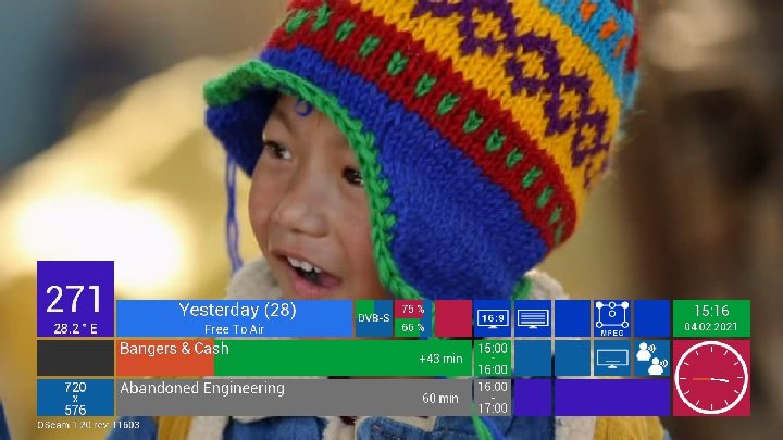

Moderator ceesv Geplaatst: 4 februari 2021 Moderator Delen Geplaatst: 4 februari 2021 Ik heb geen probleem met de ontvangst van deze zender, beeld en geluid aanwezig. DVB-S, 12.129 MHz. Verticaal, QPSK, 27.500 5/6 Zit je in Frankrijk soms op de rand van de footprint? Staat je LNB skew goed? Gaat niet bestaat niet! 65" 4-K OLED, Vu+ Duo 4K SE BT, Vu+ Solo 4K, Rebox-8500, Rebox-8000, Wavefrontier T-90, Satlook Digital NIT, Megasat HD5 Combo Gebruik je een advertentie blocker? Maak dan een uitzondering voor onze website. Zonder advertentie (inkomsten) kan deze site niet voortbestaan. Link naar reactie Delen op andere sites Meer opties om te delen...

Moderator ceesv Geplaatst: 4 februari 2021 Moderator Delen Geplaatst: 4 februari 2021 Dan is het duidelijk, dan zal je net iets signaal te kort komen. Gaat niet bestaat niet! 65" 4-K OLED, Vu+ Duo 4K SE BT, Vu+ Solo 4K, Rebox-8500, Rebox-8000, Wavefrontier T-90, Satlook Digital NIT, Megasat HD5 Combo Gebruik je een advertentie blocker? Maak dan een uitzondering voor onze website. Zonder advertentie (inkomsten) kan deze site niet voortbestaan. Link naar reactie Delen op andere sites Meer opties om te delen...
