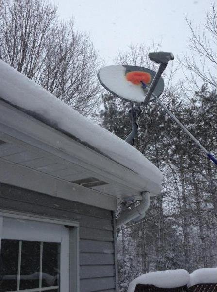

Sprietje Geplaatst: 7 februari 2021 Geplaatst: 7 februari 2021 Ik heb altijd een ragebol met een uittrekbare steel van 3,5 meter klaar staan, dan kan ik vanaf de tuin de sneeuw van de schotel af poetsen. 1

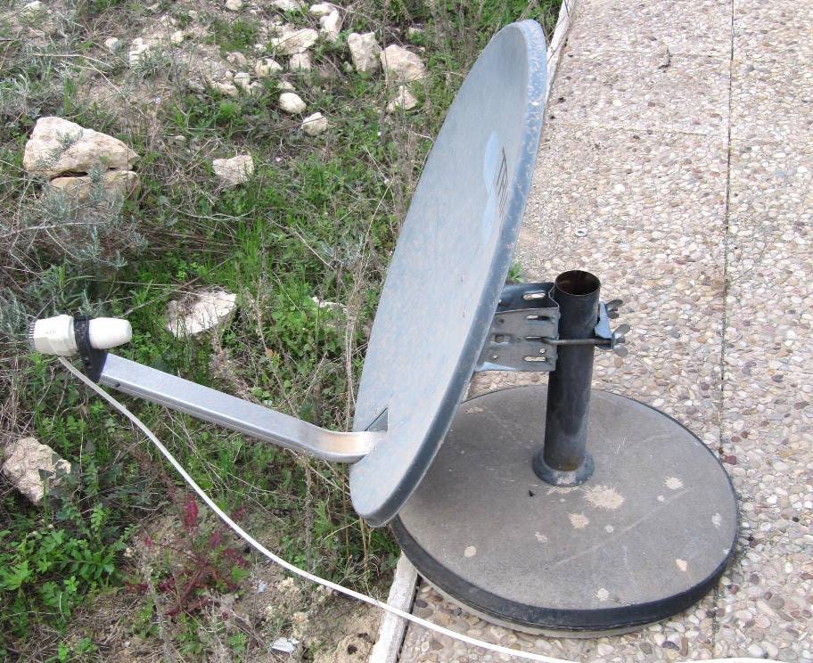

Sprietje Geplaatst: 8 februari 2021 Geplaatst: 8 februari 2021 (aangepast) Tja, als je niet op het dak van je schuur durft, is misschien een tijdelijke schotel op een parasolvoet die je in de tuin zet een oplossing. Je moet dan wel vrij zicht op de satelliet hebben. Ik kan me voorstellen dat je met dit weer ook geen schotelinstallateur krijgt. 8 februari 2021 aangepast door Sprietje

Sprietje Geplaatst: 8 februari 2021 Geplaatst: 8 februari 2021 16 minuten geleden, Mimisiku zei: Kan ook een pak sneeuw op de LNB liggen. Dan hebbie ook geen beeld.... Is het signaal helemaal 0 of gewoon te laag? Zoals hier:

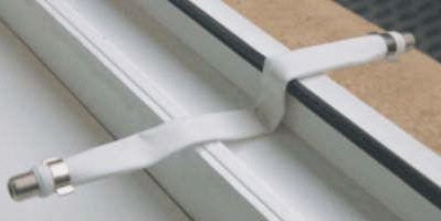

Miauw Geplaatst: 8 februari 2021 Auteur Geplaatst: 8 februari 2021 Ik heb afgelopen nacht niet thuis geslapen, het ging even helemaal niet goed. Ik zet net de satellietontvanger aan, heb ik keurig netjes beeld, ik begrijp er niets meer van. Gisteren heb ik wel de kabel onder het sneeuw vandaan gehaald, heb ik het tussenstukje wat tussen de schuifpui zit nagekeken, kan een zwak punt zijn. Even te hard geroepen, het beeld is net weer weg. Ga ik later invullen, de oude info klopte niet meer.

Miauw Geplaatst: 8 februari 2021 Auteur Geplaatst: 8 februari 2021 Ik meen het probleem al gevonden te hebben, ik heb een plat stukje snoer tussen de schuifpui zitten, deze lijkt gaar te zijn, weet niet of het zin heeft om deze open te maken, ik weet niet hoe de binnenkant in elkaar zit. Het is een witte uitvoering, daar is nu wat lastig aan te komen. Ga ik later invullen, de oude info klopte niet meer.
edbe Geplaatst: 8 februari 2021 Geplaatst: 8 februari 2021 1 uur terug, Sprietje zei: Ziet het er zo uit? deze heb ik ooit eens gehad, na een tijdje werdt het signaal slechter en was het al door midden 2 x KPN TV+ Box & Formuler Z11 Pro
