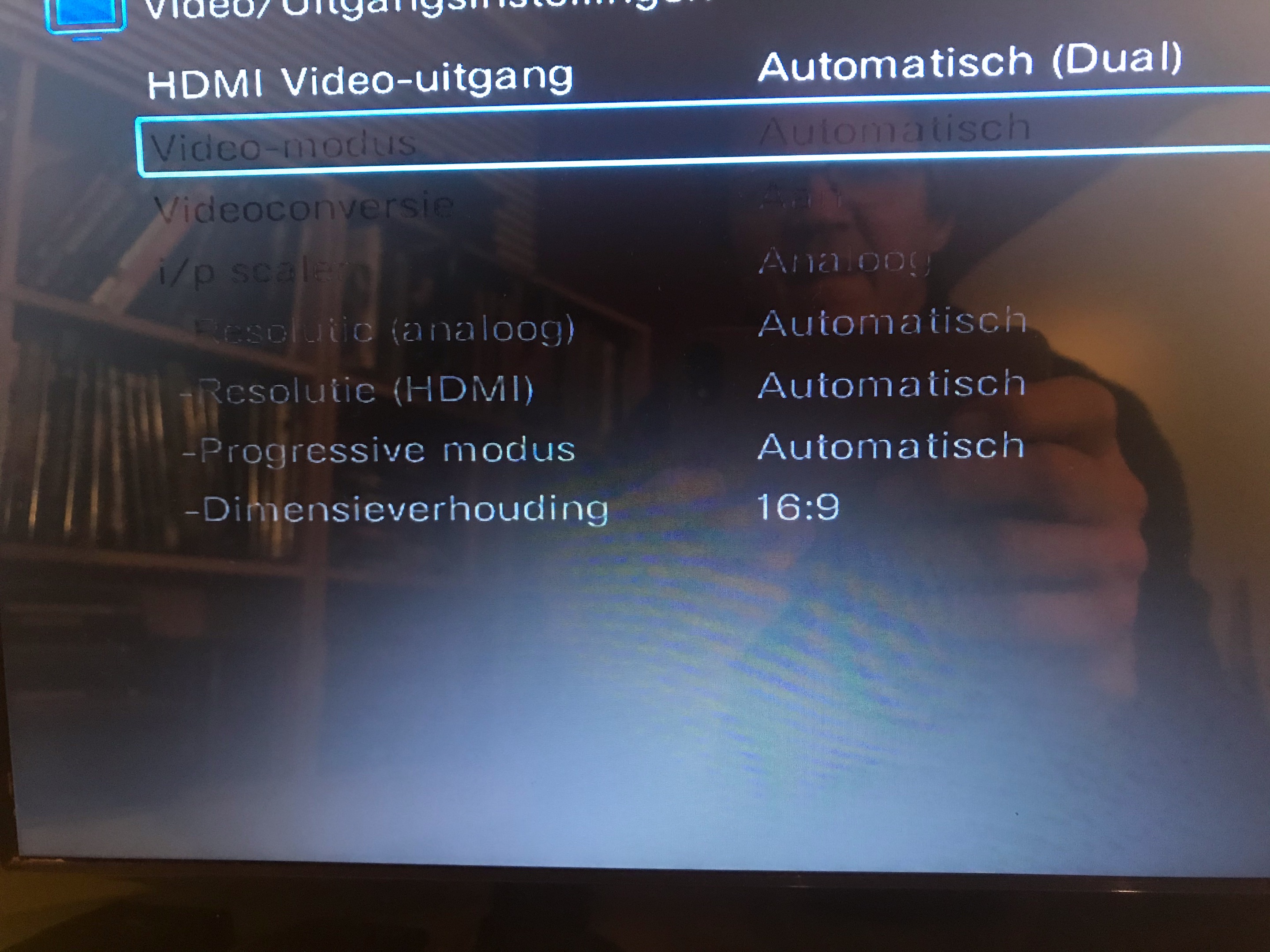

met alle liefde, ik kan je eerste foto niet duidelijk genoeg zien
i/p scaler analog? waarom dat dan je stuurt toch een digitaal signaal aan TV en Beamer
