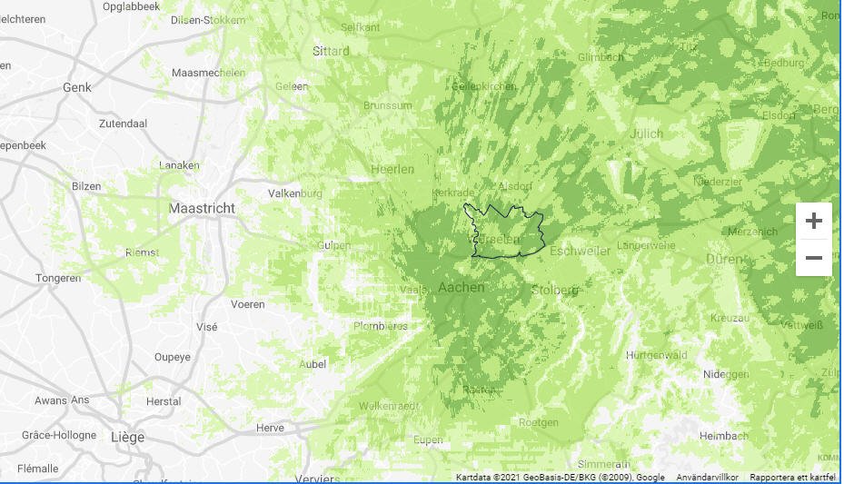

Timm1983 Geplaatst: 11 maart 2021 Geplaatst: 11 maart 2021 Deze zijn waarschijnlijk enkel in Duitsland of tegen de grens met Duitsland te ontvangen? Waarschijnlijk niet te bekijken met een binnenhuis stick antenne in België? Timm1983 Admin: Dit account is ontoegankelijk gemaakt vanwege het gebruik van een niet-bestaand email adres met talloze aflever foutmeldingen tot gevolg. Het lid reageerde niet op het verzoek dit te wijzigen.
Sverige Geplaatst: 11 maart 2021 Geplaatst: 11 maart 2021 (aangepast) Je moet uiteraard binnen het zendgebied van NDR wonen om dit te kunnen kijken/luisteren... Vanuit Belgie alleen mogelijk als je dicht genoeg bij de Duitse grens woont... bron: https://www.dvb-t2hd.de/empfangscheck/empfangscheck 11 maart 2021 aangepast door Sverige bron toegevoegd 1 - VU+ Ultimo 4K met 1x DVB-S2 FBC Twin + 1x DVB-C/T2 Dual tuner met VTI icm 2x een CityCom 2000 CCA850 voor Thor 1W en Astra 19.2Ost Missachtet wird, was es umsonst gibt (Else Pannek)
