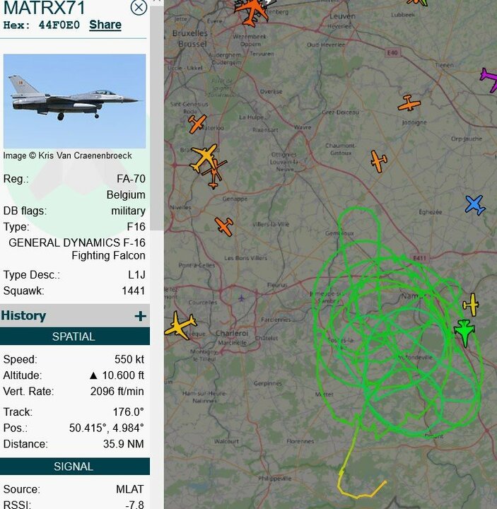

JoeC Geplaatst: 13 juli 2021 Geplaatst: 13 juli 2021 (aangepast) ADSBexchange geeft ALLE ADS-B toestellen weer, alle andere sites die ik ken doen dat niet en laten militaire en bij de FAA geblokte toestellen zoals veel zakenjets of despotentoestellen buiten beeld. Daarnaast zijn er toestellen die (soms) zonder ADS-B vliegen, vooral bij oefeningen. Ik zie hier regelmatig toestellen van een bepaalde buitenlandse nationaliteit overkomen die ADS-B uit hebben staan - tonen ook net op mijn lokale scherm. Ook de F35 lijkt nog buiten beeld te willen blijven. ADSBexchange heeft inderdaad minder dekking dan vele andere sites. De andere sites timmeren meer aan de weg want hebben commercieele belangen, dus meer feeders dus betere dekking. Daarnaast gebruiken sommige sites ook (gecodeerde) ADS-B informatie via satelliet om hun dekking te verbeteren Ik zou voorstellen dat als je interesse hebt in dat wat je ziet of hoort vliegen, dat je zelf een (extra) feeder openzet naar ADSBexchange. RTL-SDR, stick zelfs de goedkoopste chinees voldoet, raspberry Pi eraan, bij mij draait er al jaren een Pi B+ met zo'n 20cm sprietje (zat bij de stick) op een buitenlamp gemonteerd. Makkelijk en altijd leuk om te zien waar de ZXP's nu weer vandaan komen/naartoe gaan. Ik overweeg (maar doe het nog niet) om andere sites niet meer te voeden vanwege de commercieele uitnutting van mijn gegevens - inclusief die gegevens die zij vervolgens niet meer tonen.... 13 juli 2021 aangepast door JoeC Aanvulling

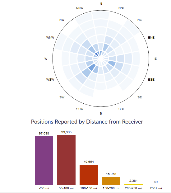

JoeC Geplaatst: 14 juli 2021 Geplaatst: 14 juli 2021 11 hours ago, Codx said: Nou 400 KM ga je niet zo snel halen, dan moet je externe antenne echt wel hoog staan. 50-150 KM is meer realistisch. Mijn opmerking was "tot" zo'n 400km, mijn stats over 24 uur: Dat zijn dus een aantal posities over de 400km - ik weet alleen zo niet meer of dit gewone of nautical miles waren. Antenne staat op ongeveer 8m hoog, vast aan de sat schotel, Raspberry hangt uit de zon achter de schotel. Onderstaande site suggereert voor mij (antenne op 9m boven de grond) en vliegtuig op 12km hoogte een afstand van ~500km. Die haal ik vrijwel nooit omdat er een aantal flinke bomen in de buurt staan. Alleen richting noord (zie ook het kaartje) gaat het beter want daar staan de eerste bomen/huizen pas op een kilometer en ligt de horizon dus lager. Begin hier: Maximum distance en voor @ceesv de opmerking die daar bij staat: The layers of air cause refraction of radio waves, and radio line of sight may extend beyond optical line of sight by as much as 50 to 100 nautical miles. Your maximum possible range will therefore be about 50 to 100 nautical miles more than the maximum possible range shown by the curves you got from heywhatsthat.com ADS-B op 1090MHz KAN flinke afstanden overbruggen, 400km wordt algemeen als haalbaar beschouwd voor de RTL-sticks. Op een site te vinden via de zoekmachine (geen link vanwege affiliate links op de pagina) "group ads-b test 19 dongles" kun je de verschillen in afstand en resultaat zien tussen dongles. Deze review is al een aantal jaren oud. Daarnaast kunnen atmosferische reflecties en zogenaamde vliegtuigscatter er voor zorgen dat ook vanaf grotere afstanden ontvangen kunnen worden. Die verhandeling voert voor nu te slecht. De ADS-B software op de Raspberry accepteert normaliter maar tot 360km, dat is via een parameter max-range aan te passen. Succes met experimenteren!
