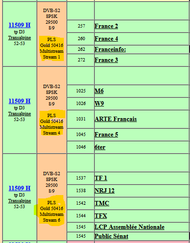

Checkin Geplaatst: 21 juli 2021 Geplaatst: 21 juli 2021 Volgens de lijst op Lygsat, zou de ontvangst van Transponder 11509 H France 2 etc moeten opleveren, echter geen ontvangst .. Het Franse Tv aanbod zou Free to Air moeten zijn. Wat zie ik over het hoofd. Gebruikte schotel is een Triax 110 cm Zo nu eerst een Bavaria na zoveel werk.
Mimisiku Geplaatst: 21 juli 2021 Geplaatst: 21 juli 2021 Is die niet MIS DVB-S2X? Afscheid….. Nog een paar maandjes te gaan…
Checkin Geplaatst: 21 juli 2021 Auteur Geplaatst: 21 juli 2021 Er staat bij DVB-S2 8PSK 29500 8/9 Zo nu eerst een Bavaria na zoveel werk.
Mojo Geplaatst: 21 juli 2021 Geplaatst: 21 juli 2021 4 minuten geleden, Checkin zei: Er staat bij DVB-S2 8PSK 29500 8/9 En dan moet je verder lezen. You know when you've been shagged. I like receivers who give me pleasure.
Checkin Geplaatst: 21 juli 2021 Auteur Geplaatst: 21 juli 2021 (aangepast) Oke thx, Maar dat betekend ... ( graag uitleg) ander ontvanger vereist ? 21 juli 2021 aangepast door Checkin Zo nu eerst een Bavaria na zoveel werk.
Mimisiku Geplaatst: 21 juli 2021 Geplaatst: 21 juli 2021 Een ontvanger kopen die Multi Input Stream (MIS) ondersteunt… Of (mocht je huidige ontvanger plugable tuners ondersteunen) een nieuw tunerblik kopen…. Afscheid….. Nog een paar maandjes te gaan…
stevenvc19 Geplaatst: 21 juli 2021 Geplaatst: 21 juli 2021 Is inderdaad Multistream ontvangst. Een Octagon sx88+ kan deze al ontvangen. Tegenwoordig heb je een zeer groot aanbod Multistream ontvangers. Werkt zeer goed!

Moderator ceesv Geplaatst: 21 juli 2021 Moderator Geplaatst: 21 juli 2021 1 uur geleden, Mimisiku zei: Een ontvanger kopen die Multi Input Stream (MIS) ondersteunt… En zorgen voor voldoende signaal, multistream heeft een hogere drempel voor ontvangst. Gaat niet bestaat niet! 65" 4-K OLED, Vu+ Duo 4K SE BT, Vu+ Solo 4K, Rebox-8500, Rebox-8000, Wavefrontier T-90, Satlook Digital NIT, Megasat HD5 Combo Gebruik je een advertentie blocker? Maak dan een uitzondering voor onze website. Zonder advertentie (inkomsten) kan deze site niet voortbestaan.
stevenvc19 Geplaatst: 22 juli 2021 Geplaatst: 22 juli 2021 7 uren geleden, ceesv zei: En zorgen voor voldoende signaal, multistream heeft een hogere drempel voor ontvangst. In Mechelen (prov. Antwerpen) volstaat een goed afgeregelde 80cm schotel al. Een 90cm lijkt me dus perfect.
