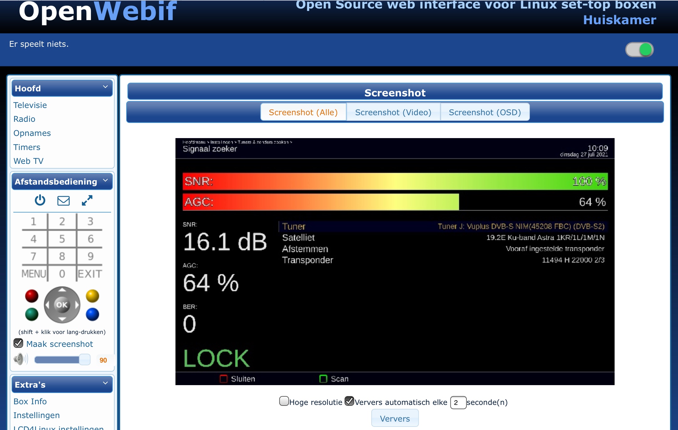

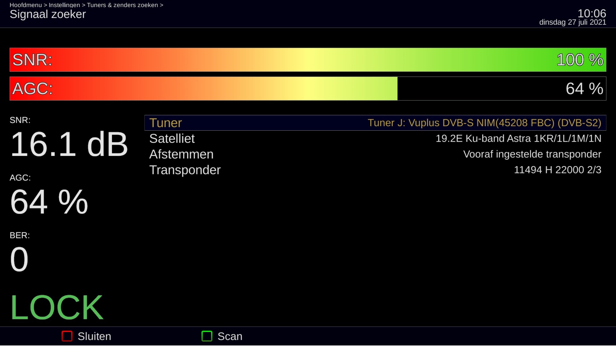

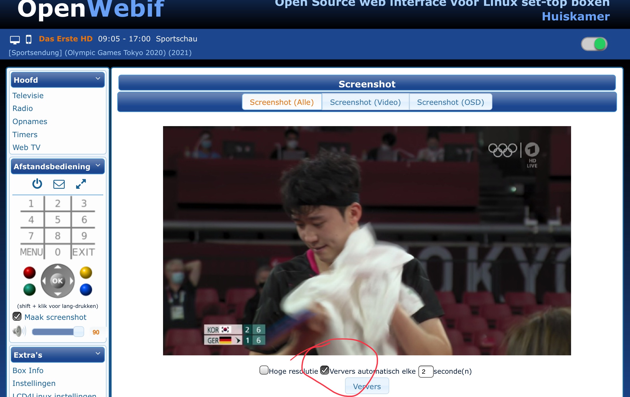

John van Dreumel Geplaatst: 27 juli 2021 Geplaatst: 27 juli 2021 (aangepast) Dat kan in principe prima met een laptop die op hetzelfde netwerk gekoppeld is als de box. Open de webinterface en kies Menu - Instellingen - Tuners & zenders zoeken en dan signaal zoeker. Laat deze pagina iedere 1-2 seconden verversen en je kunt aan de slag. Maar m.i. nóg makkelijker kan dat met je telefoon en de app ‘signalmeter’. Dat wijst zichzelf hoe dat werkt. 27 juli 2021 aangepast door John van Dreumel Er is zoveel te vragen dat ik het tóch eerst zelf probeer uit te zoeken. Dat is ook verrekte leerzaam. Mijn boxen zijn allemaal powered by PLi.

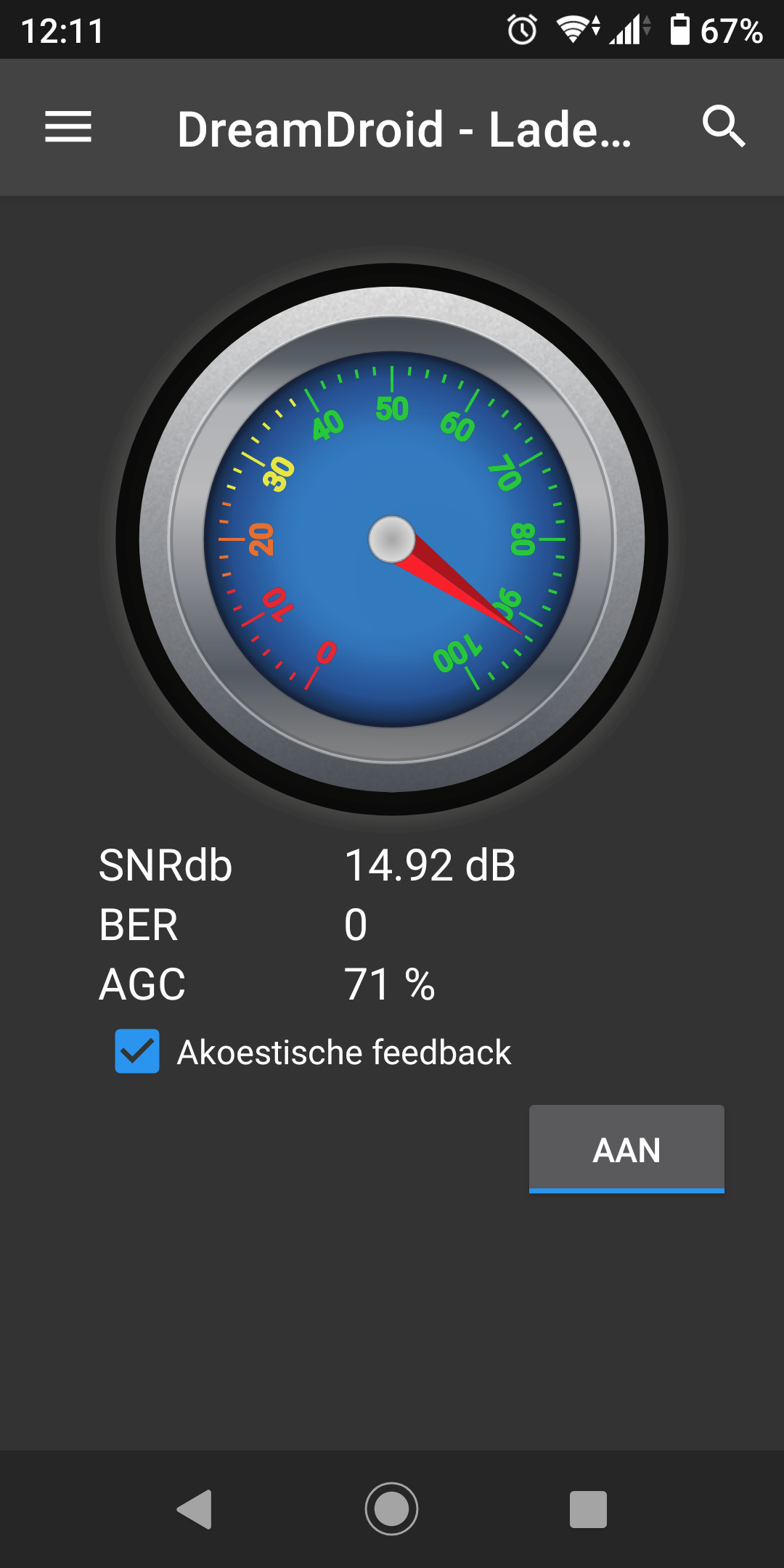

Old Satterhand Geplaatst: 27 juli 2021 Geplaatst: 27 juli 2021 1 uur geleden, stevenvc19 zei: ..Ik prefereer (indien u een tablet of smartphone hebt) de app "Enigma Signal Meter" ... De "Enigma Signal meter" is zeker een goede keuze. Een andere mogelijkheid is DreamDroid, lijkt er een beetje op. Ik gebruik meestal een satellietmeter, maar deze vind ik ook wel makkelijk, zeker met de bliepjes (akoestische feedback) Dat gepraat van die dame op de ESM vind ik gauw storend.

Old Satterhand Geplaatst: 28 juli 2021 Geplaatst: 28 juli 2021 15 uren geleden, moonchild zei: Werkt dit ook zonder Lock? Neen. De Apps gebruiken de data van de tuner. Het werkt op mijn tuner in ieder geval niet. Als er geen lock is, is de data voor de betreffende transponder fout en staat de wijzer op 0. Dit kan ik simuleren door b.v. een parameter (FEC) te wijzigen. Dus de ontvanger moet wel correct zijn ingesteld. Normaal gesproken zorg je eerst voor een lock op een transponder en dan gebruik je de app voor het optimaliseren. Zodra de 100% is bereikt kun je beter zoeken naar een zwakkere transponder. 2021072811461779.mp4

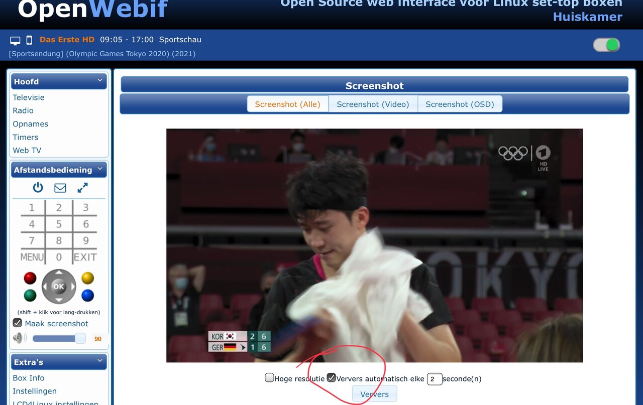

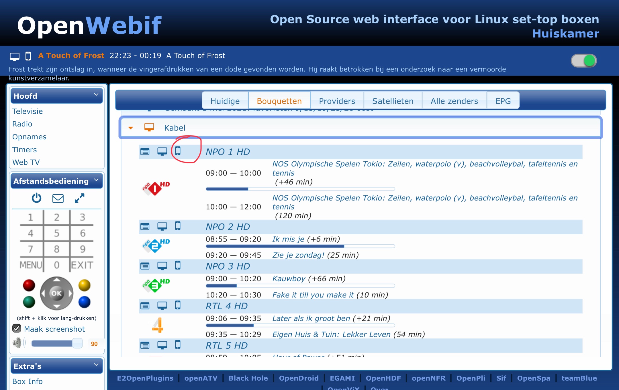

gerrithoogeveen Geplaatst: 31 juli 2021 Geplaatst: 31 juli 2021 Op 27-7-2021 om 10:04, John van Dreumel zei: Dat kan in principe prima met een laptop die op hetzelfde netwerk gekoppeld is als de box. Open de webinterface en kies Menu - Instellingen - Tuners & zenders zoeken en dan signaal zoeker. Laat deze pagina iedere 1-2 seconden verversen en je kunt aan de slag. Maar m.i. nóg makkelijker kan dat met je telefoon en de app ‘signalmeter’. Dat wijst zichzelf hoe dat werkt. Is het ook mogelijk om met enigma 2 signaalmeter bv met mobiel internet verbinding te maken met mijn ontvanger ? dus vanaf een ander netwerk? dat zou wel mooi wezen als je bv op vakantie bent en vanaf je vakantieadres je ontvanger kunt zien .
John van Dreumel Geplaatst: 31 juli 2021 Geplaatst: 31 juli 2021 (aangepast) Technisch zou dat m.i. wel mogelijk moeten zijn maar de zin daarvan zie ik even niet. Wat wil je bereiken dat je op je vakantieadres het signaal van jouw box thuis zou kunnen zien of andersom. 🤭 Tenzij dat jij bedoelt of je TV kunt streamen vanaf je ontvanger thuis. Daarvoor heb je die app niet nodig. Maar daarvoor zijn m.i. al andere topics geschreven. 31 juli 2021 aangepast door John van Dreumel Er is zoveel te vragen dat ik het tóch eerst zelf probeer uit te zoeken. Dat is ook verrekte leerzaam. Mijn boxen zijn allemaal powered by PLi.
gerrithoogeveen Geplaatst: 31 juli 2021 Geplaatst: 31 juli 2021 21 minuten geleden, John van Dreumel zei: Technisch zou dat m.i. wel mogelijk moeten zijn maar de zin daarvan zie ik even niet. Wat wil je bereiken dat je op je vakantieadres het signaal van jouw box thuis zou kunnen zien of andersom. 🤭 Tenzij dat jij bedoelt of je TV kunt streamen vanaf je ontvanger thuis. Daarvoor heb je die app niet nodig. Maar daarvoor zijn m.i. al andere topics geschreven. Nou omdat ik zag dat je met enigma 2 signaalmeter ook kunt streamen. Maar dat werkt daar alleen in mijn eigen netwerk thuis en helaas niet via mobiel internet. Kun je mij misschien een link geven van een topic waar dit staat beschreven hoe te streamen?
tommiedepommie Geplaatst: 1 augustus 2021 Auteur Geplaatst: 1 augustus 2021 7 uren geleden, gerrithoogeveen zei: Maar dat werkt daar alleen in mijn eigen netwerk thuis en helaas niet via mobiel internet Ik heb het nooit getest maar kun je geen hotspot op je telefoon aanmaken en vervolgens je Enigmabox aan de hotspot koppelen? De wereld is verdeeld in 10 groepen mensen, zij die het binaire talstelsel kennen en de rest.
Tonskidutch Geplaatst: 1 augustus 2021 Geplaatst: 1 augustus 2021 werkt prima DreamboxE2SatFinder.zip Revelations, Sunset Mix Alina Kiya, Full Intention
John van Dreumel Geplaatst: 1 augustus 2021 Geplaatst: 1 augustus 2021 Er is maar één veilige methode. Ik zal het in een paar korte stappen proberen te omschrijven. Ooit heb ik dit uitgebreid toegelicht maar ik weet niet meer waar. Zorg dat je vanaf je mobiel of Ipad of Laptop een VPN verbinding naar jouw eigen netwerk kunt maken. Met een goede router is dit deel eenvoudig in te richten. Vervolgens creëer je een VPN cliënt en start je deze van je device. Nu zit je op je eigen netwerk ook al zit je in Oezbekistan. Browse naar het IPadres van jouw box en open via de OWIF een stream. Na enige tijd zal er beeld verschijnen. Dat is mede afhankelijk van jouw huidige Zo simpel is het in feite. Eén belangrijk detail. Het is wel handig als de hoofdontvanger kan transcoderen. Er is zoveel te vragen dat ik het tóch eerst zelf probeer uit te zoeken. Dat is ook verrekte leerzaam. Mijn boxen zijn allemaal powered by PLi.
