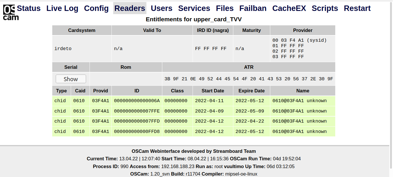

Maar, bij kaart direct in de ontvanger zie ik al iets gebeuren.
Van / naar :
1952652370_Screenshotfrom2022-04-1311-57-16.png.03ce79f801cf82f38898f3b9998372c2.png419580802_Screenshotfrom2022-04-1312-01-05.png.2ca82f787adc6ea76bd8bca2309bd27b.png

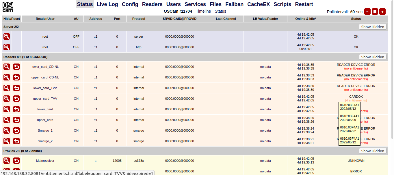

Via :  "OSCam Webinterface" kom ik op :
1100691460_Screenshotfrom2022-04-1311-58-03.thumb.png.0db00ec75d36f552a4fca5c238ac079d.png

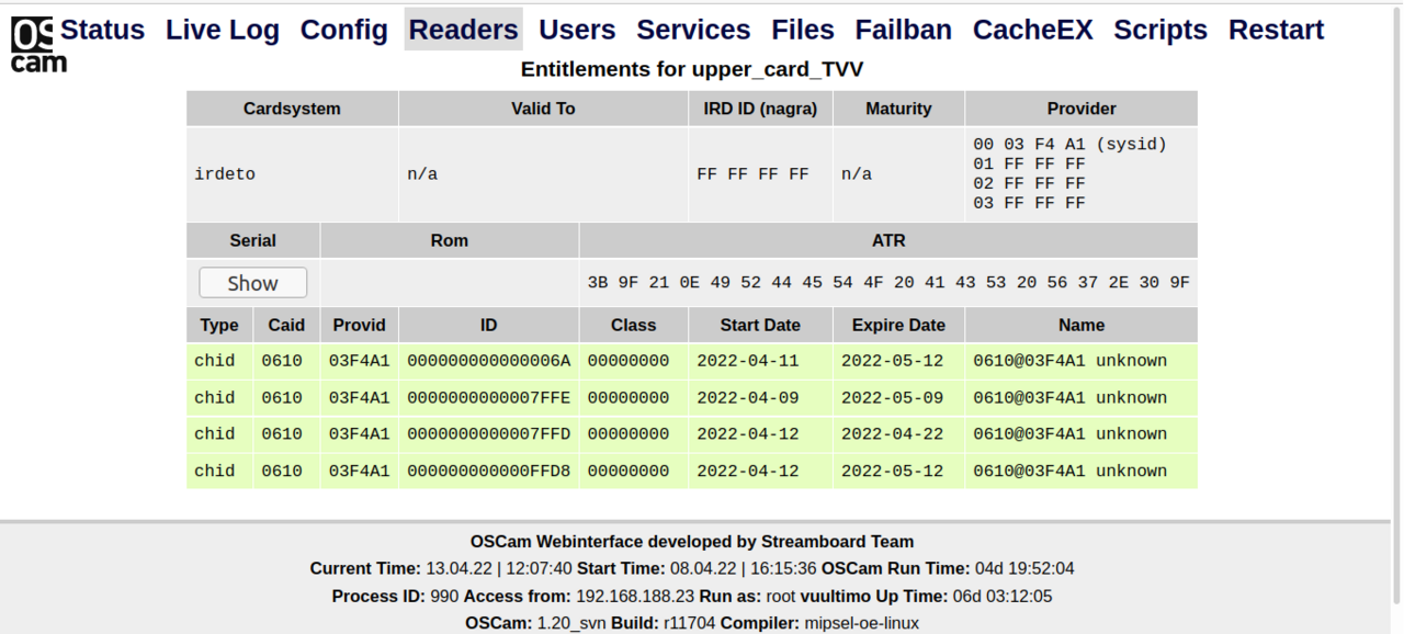

En dan weer op :
414475216_Screenshotfrom2022-04-1312-08-06.thumb.png.8b0d88a2eef1a1516f2de4777bc5c518.png
Is dat tot zo ver in orde ?
Daar zie ik ook de Caid
Maar nu ?
Dat ziet er prima uit… In je oscam.server nu de de [reader] aanpassen en de Ziggo CAID 0604 aanpassen in 0610.. Bewaren en OScam laten herstarten…
