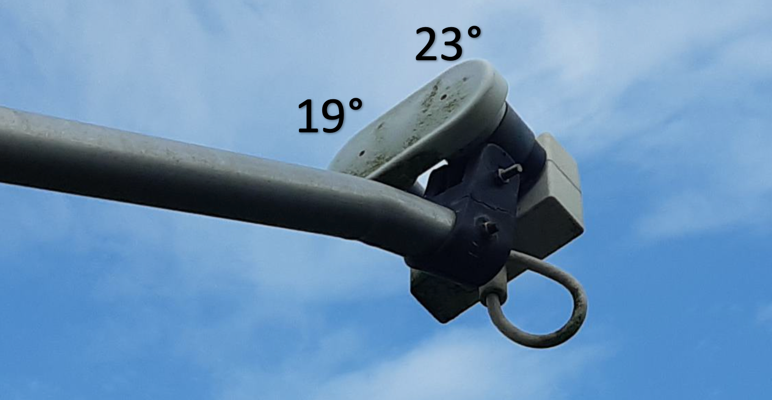

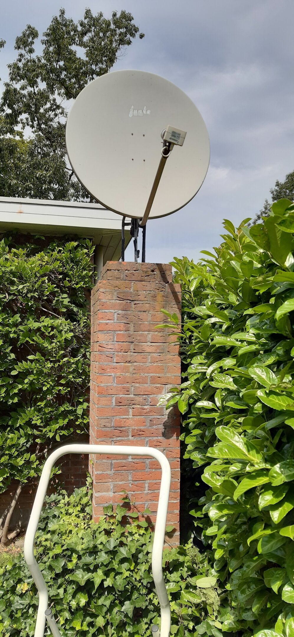

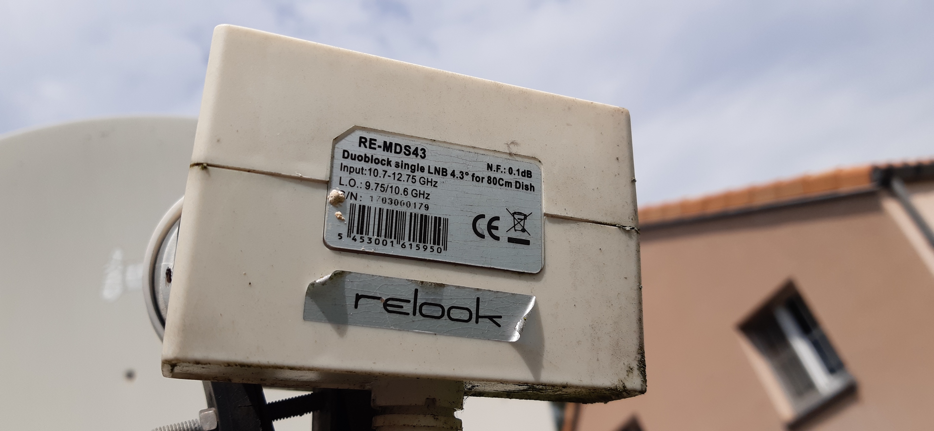

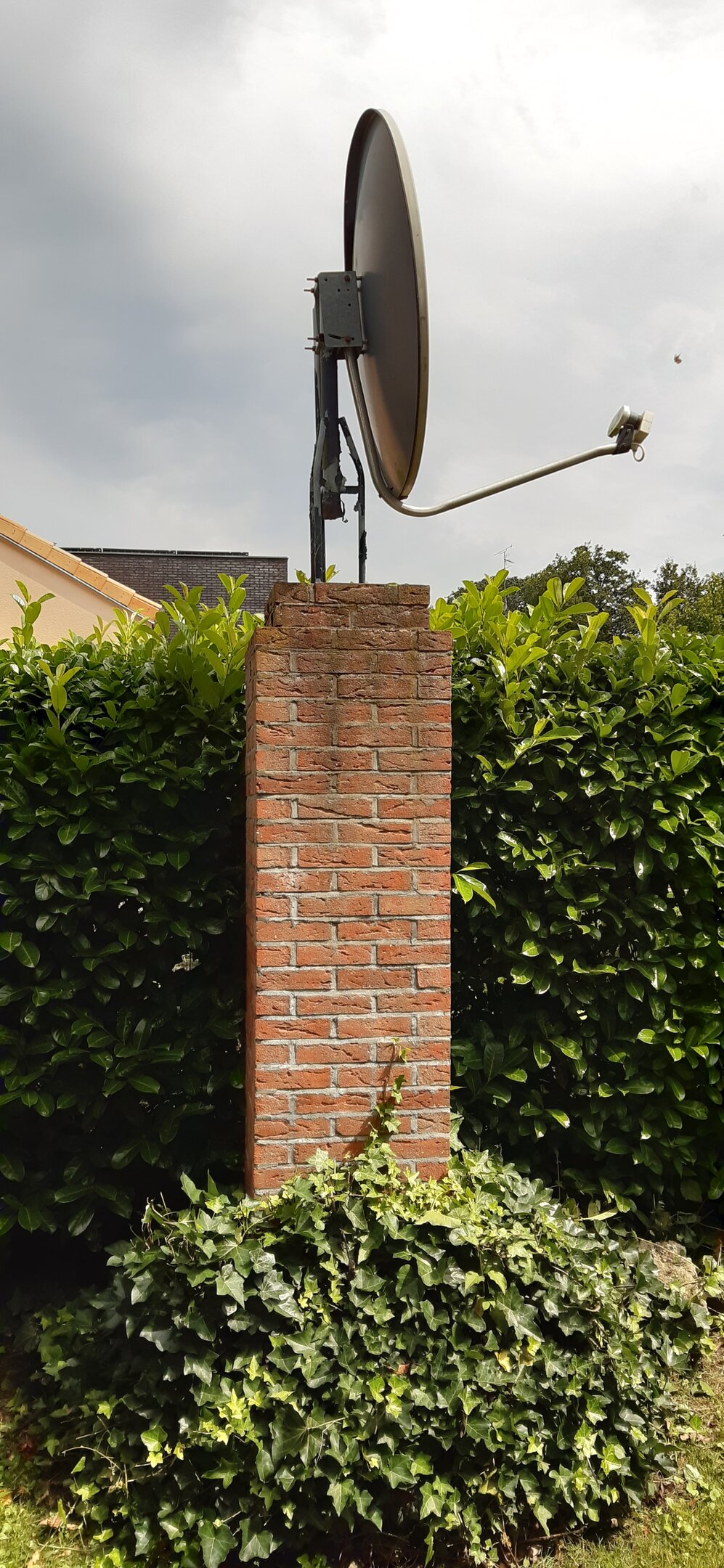

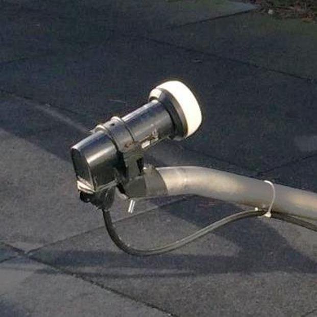

Ondertussen is het terug mooi weer en vooral bij hoge Frequenties ligt de signaalkwaliteit iets lager, zo'n 85% bij 12.000Mhz maar bij de frequenties 11.000, 10.000 ligt het signaal op 100%... Mijn schotel staat op een betonnen kolom (zie foto) en kan echt niet bewegen. Ik heb wel de ontvangstkop minder "schuin" geplaatst waardoor de signaalkwaliteit is gestegen. Mijn schotel is uit aluminium (1991) geen roestvorming. LNB technische kenmerken; zie foto.

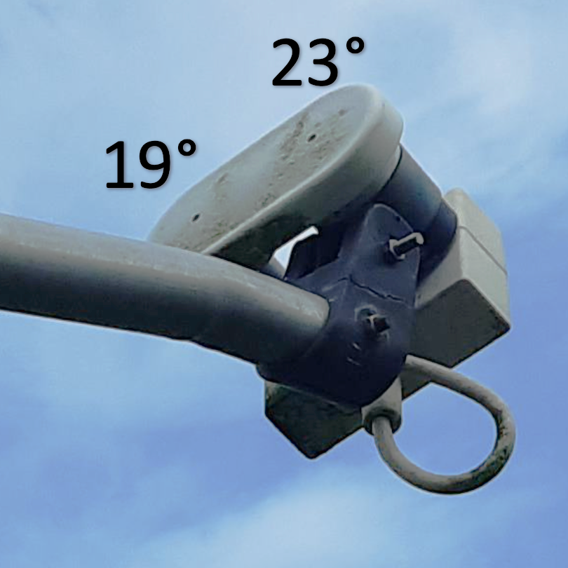

De Relook RE-MDS43 is in ieder geval een correcte duo-lnb voor deze schotel. Er staat op voor een schotel van 80cm maar eigenlijk voor een schotel van zeker 90cm. Ik kan alleen niet goed zien welke kop nu in de klem staat, de linker (Astra 23,5) of de rechter (Astra 19,2).
Gezien het feit dat je schrijft dat bij de aanpassing van de schuinte van de duo-lnb je een betere signaalkwaliteit hebt gekregen, betekent dat de kop van de Astra 19,2 in de klem staat en de kop van de Astra 23,5 schuin omhoog staat.
Dat is niet de ideale situatie. De kop van de Astra 23,5 in de klem is het beste.

Hij staat Links gemonteerd in de houder dus 23° east in houder. Voor Astra 19° staat de ontvangstkop zo'n 10° naar beneden gericht

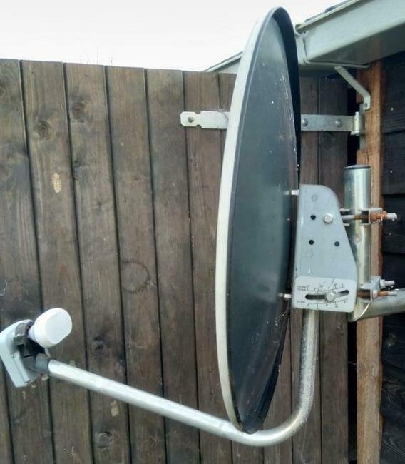

Dit is een totaal andere lnb-klem dan de foto die ik je heb laten zien. Volgens mij een zelf in elkaar geknutseld ding. Ik zie dat je de lnb ook hoger of lager op de schotel kunt richten. De vraag is of hij goed gericht staat en of de lnb wel op de juiste afstand van de schotel staat.
Het lijkt er op dat in de lnb-arm bij de lnb-bevestiging een knik in de buis gemaakt is. Dat zie ik niet in de foto die ik heb laten zien. Heb je die er ook zelf ingemaakt?
Ook mag je de koppen wel een schoon maken. De algen houden flink wat signaal tegen als ze nat zijn.
aangepast door Sprietje

De knik in de stang zat er al in bij aankoop van de schotel...was trouwens bij alle Funke schotels toenmalig in de winkel waar ik hem kocht. De LNB houder is de originele houder ook bij aankoop van de schotel. Heb nu vandaag zie ik 100% ontvangst dus mag niet klagen. Toekomstgericht ga ik wel een nieuwe schotel laten plaatsen, waarschijnlijk 80cm Technisat met 4 LnB's. Alvast bedankt voor de info!

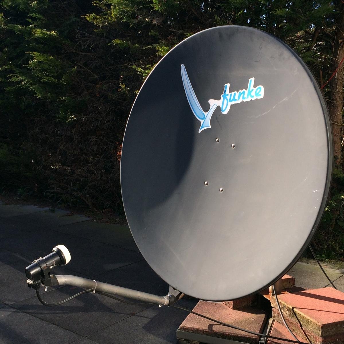

Beste @satellitetv
Ik heb inderdaad een Funke schotel van 90cm gevonden met een knik in de lnb-arm maar de lnb-klem heeft wel de beugel over de lnb die ik eerder liet zien. Ik heb dus nog steeds de indruk dat de lnb-houder veranderd is omdat de originele met de lippen waarschijnlijk niet tussen de twee golfpijpjes kon. Zo'n beugel zoals jij hebt moet eerst open gebogen worden om hem over de golfpijp heen te krijgen en daarna weer helemaal dicht gebogen worden. Dit lijkt me erg onwaarschijnlijk.
Mogelijk staat de feedhorn van de lnb niet zuiver in het brandpunt van de schotel en heb je daardoor signaalverlies.
die Funke met gebogen arm was mijn eerste nieuw gekochte in 1996

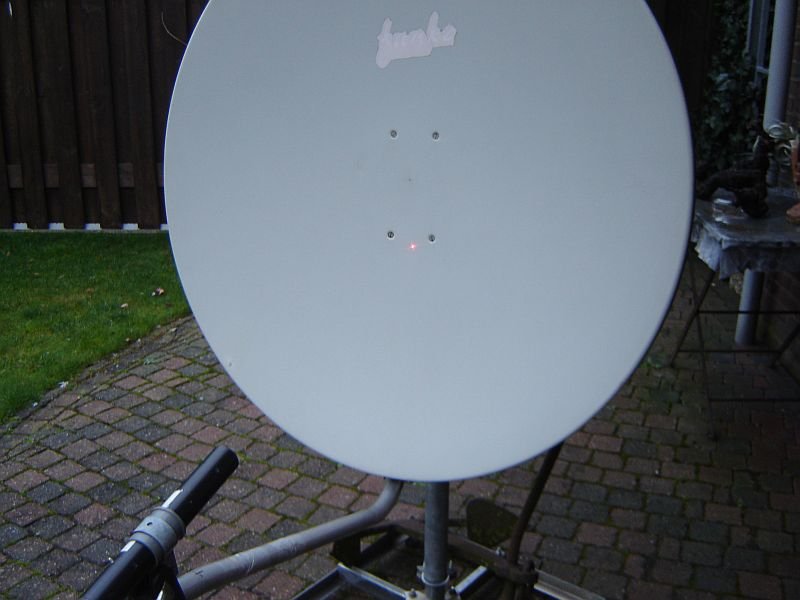

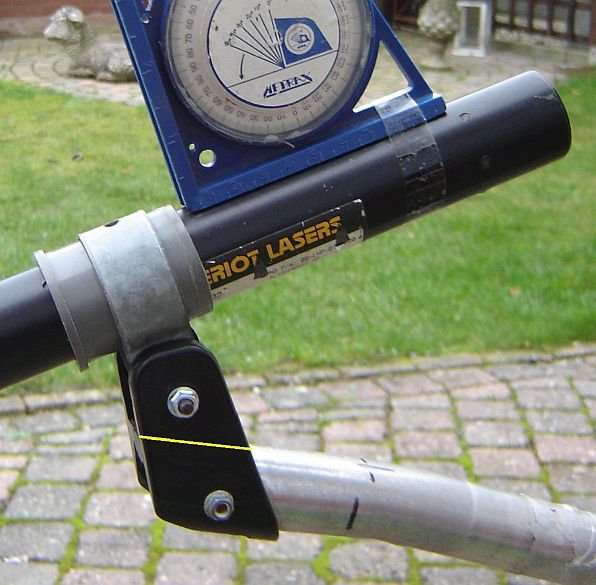

De metalen beugel in de kunststof houder is dusdanig uitgevoerd langs de gele lijn zodat er maar één positie mogelijk is .

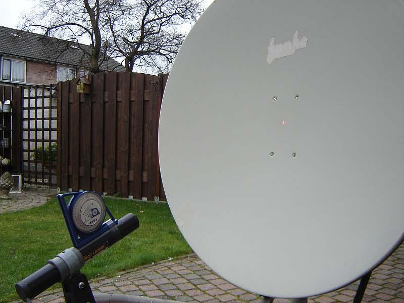

Er blijken dus 3 verschillende uitvoeringen te zijn. Was jou uitvoering goed op de schotel gericht zodat de laserstraal mooi binnen de omtrek van de schotel bleef?
Nee . daarvoor moest de spot lager staan , heb van de roterende spot helaas geen opname .
