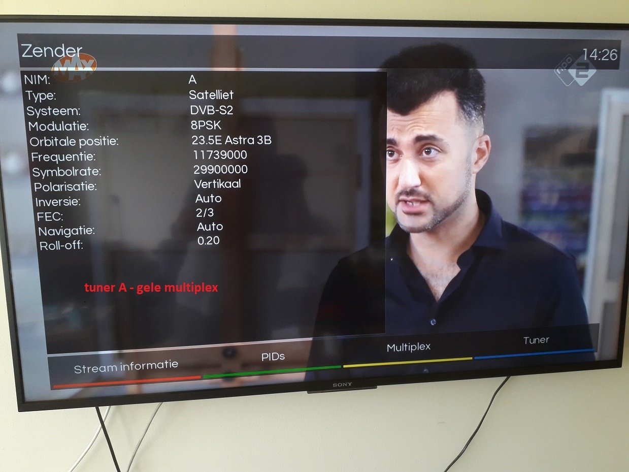

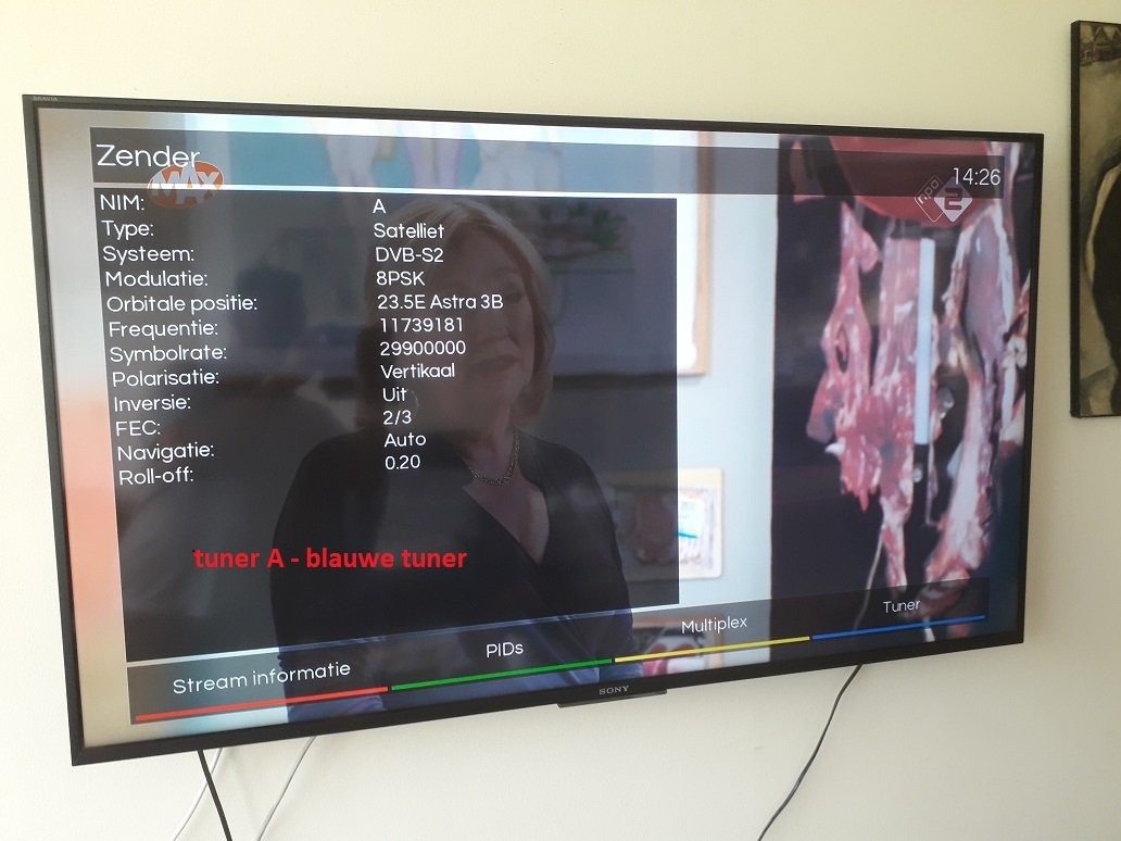

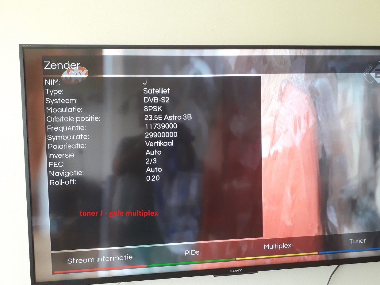

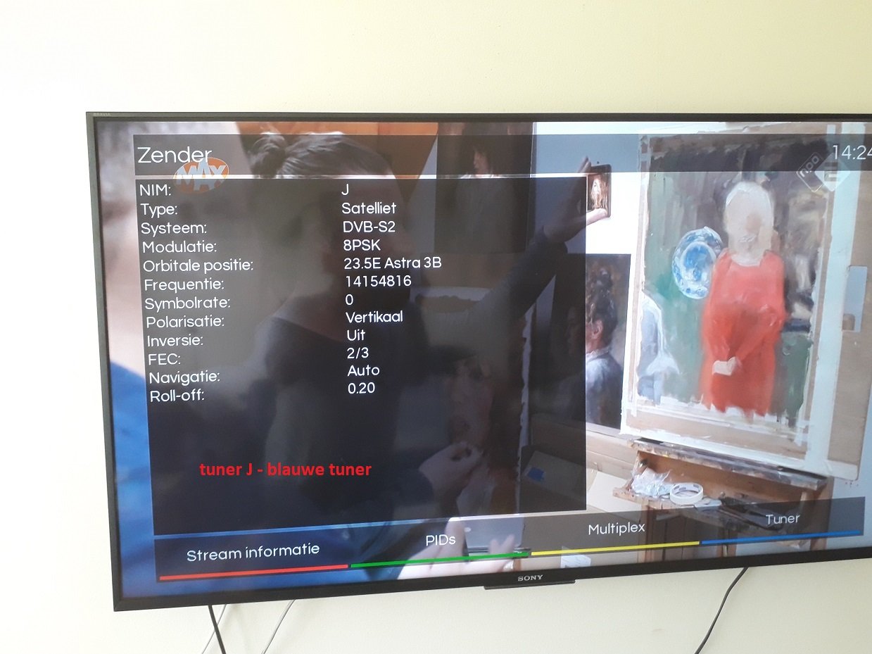

joker55 Geplaatst: 16 augustus 2021 Geplaatst: 16 augustus 2021 (aangepast) ik heb een VU+ solo 4K, draait op VtI 15.0.0. onlangs problemen gehad met extra tuners, maar opgelost....prima. zie details: vu+ tuner perikelen. - Vu Plus - Sat4all - Alles over Satelliet TV, Ziggo en Telenet! Maar nu viel me iets merkwaardigs op, kan iemand dit uitleggen, ook wat die verschillende waarden betekenen? Van exact dezelfde zender ( NPO 2 HD ) zijn er verschillende freq waarden te zien in het "tuner" tabblad in informatie. Normaal zit NPO 2 HD op 1173900 - V. Vanuit het hoofdmenu, druk "menu", "informatie", "streaminformatie". zie de vier plaatjes, 1. tunerA - blauwe tuner.jpg is het plaatje als je op de blauwe toets drukt (tuner), bij ontvangst van NPO 2 HD via tuner A 2. tunerA - gele multiplex.jpg is het plaatje als je op de gele toets drukt (multiplex), bij ontvangst van NPO 2 HD via tuner A 3. tunerJ - blauwe tuner.jpg is het plaatje als je op de blauwe toets drukt (tuner), bij ontvangst van NPO 2 HD via tuner J 4. tunerJ - gele multiplex.jpg is het plaatje als je op de gele toets drukt (multiplex), bij ontvangst van NPO 2 HD via tuner J Het rare is dat de freq bij tuner J sterk verschilt van tuner A. Waarom? Ik heb prima ontvangst, dus ik zit er niet zo veel mee, maar kan iemand mij dit uitleggen? (ter lering en vermaak, ik ben nooit te oud om te leren, zeg maar.) 16 augustus 2021 aangepast door joker55 typo HUMAX iCord is vervangen door de VU+ 4k SOLO,

joker55 Geplaatst: 16 augustus 2021 Auteur Geplaatst: 16 augustus 2021 (aangepast) De verschillen zijn niet alleen waarneembaar bij NED 2 HD, maar eigenlijk op alle zenders via tuner J. Heb er 7 gecontroleerd, alle zeven verschillend. en webif is eigenlijk mij onbekend. 16 augustus 2021 aangepast door joker55 HUMAX iCord is vervangen door de VU+ 4k SOLO,
Alex1970 Geplaatst: 16 augustus 2021 Geplaatst: 16 augustus 2021 Ten eerste is 29900000 de symbolrate, niet de frequentie. Dit zal m.i. iets te maken hebben met het feit dat tuner J een virtuele tuner is omdat je een FBC tuner gebruikt. Of een bug of verkeerde instelling van je tuner? @Mimisiku kan dat vm. beter uitleggen. Dreambox DM920: 2x Triple tuner (2x DVB-S2X multistream + DVB-C/T2) OpenPLi 9 Xtrend ET10000: 1x DVB-S2, 2x DVB-C/T2, IPTV OpenPLi 9 VU+ Duo / Dreambox DM800 / TBS 5925 Channel Master 180cm offset: 39.0°E-37.6°W, Channel Master 120cm offset: 23.5°E-8°W SAB 97 schotel 45.1°E-60°E, 80cm vast: 28.2°E/23.5°E/19.2°E/13°E | DVB-T/DAB: VHFIII/UHF combi-antenne op zolder.

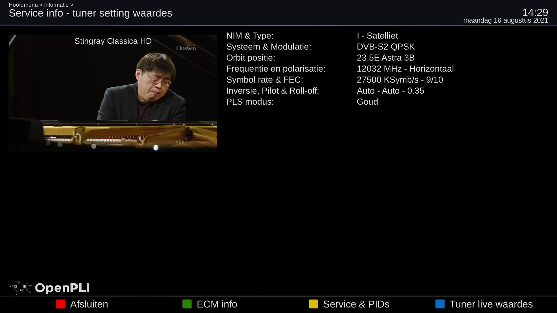

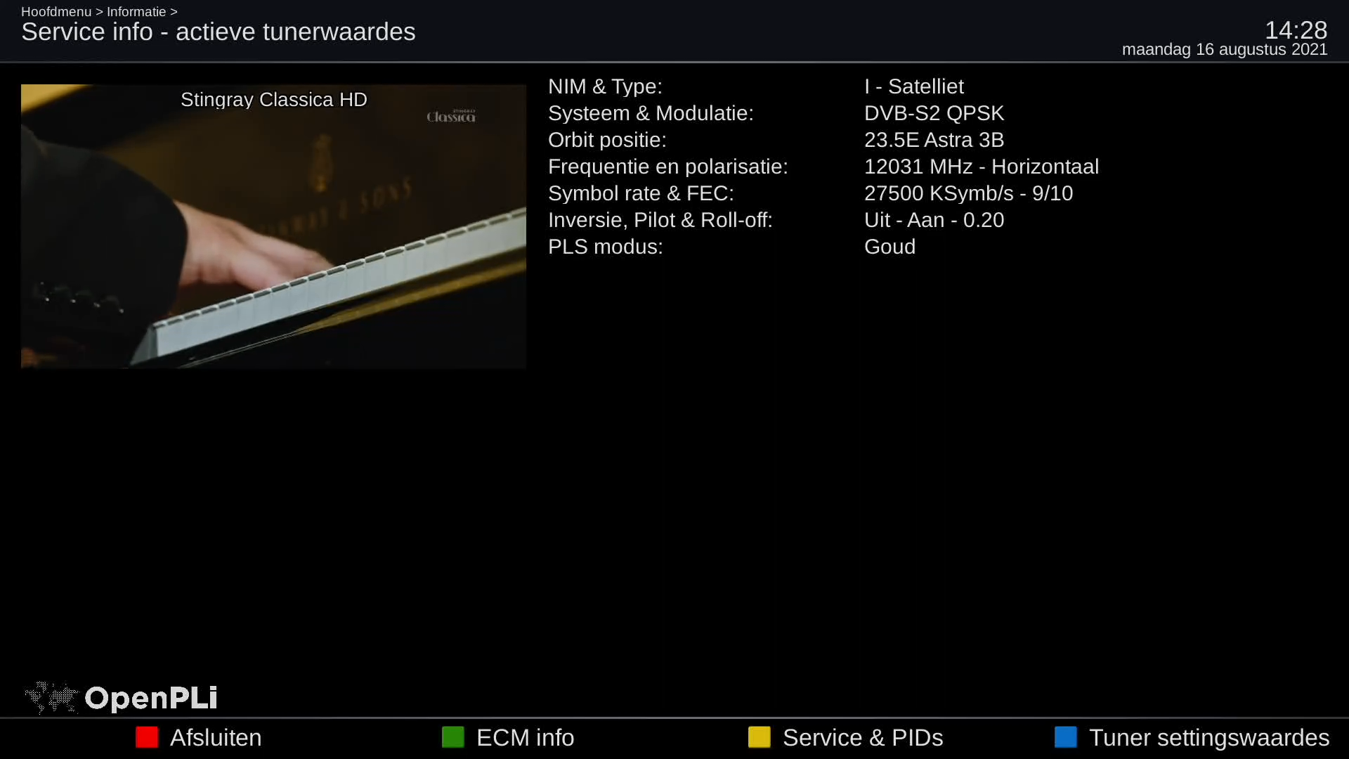

Old Satterhand Geplaatst: 16 augustus 2021 Geplaatst: 16 augustus 2021 (aangepast) Tsja, daar is VTI niet zo duidelijk in. Ze bedoelen met [Multiplex] de Tuner settingswaarde en met [Tuner] bedoelen ze de door de tuner gevonden waarde als er een lock is verkregen. Die wijken altijd wat af. Vandaar ook de O (nul) bij de frequentiewaarde Symbolrate van het 4de plaatje want de geretourneerde frequentie 14154.816 is duidelijk 'off limit'. Openpli gebruikt een wat duidelijker terminologie: 16 augustus 2021 aangepast door Old Satterhand typo

joker55 Geplaatst: 18 augustus 2021 Auteur Geplaatst: 18 augustus 2021 iemand kan me wat vertellen over dat verschil, wat de oorspronkelijke vraag was? Dat zou ik geweldig vinden, want eea zit me niet lekker. ik ben eens verder wezen snuffelen, maar elke zender op de 23.5E zie ik ze bij tuner A, B en tussen J. Bij tuner J zitten ze allemaal rond de 140 - 160. Stuk hoger als bij A en B, die steeds gelijk is aan A. HUMAX iCord is vervangen door de VU+ 4k SOLO,
Tonskidutch Geplaatst: 18 augustus 2021 Geplaatst: 18 augustus 2021 Luister in je eerder geplaatste Topic (link in je eerste bericht hier) heb je het over een FBC DUAL tuner in jouw Vu+ SOLO4K. Tuners en het uitlezen van de relevante waarden via software zijn gewoon niet als een signaal en frequentie meet-apparaat volgens het Ijkwezen gegarandeerd. Omdat je een FBC tuner hebt staan er 8 op de A en bij de DUAL ook 8 op de B waarvan de tuner J dus als onderdeel van B een software ingestelde tuner is. De meetwaarden zijn dus zelfs op een DUAL tuner niet hetzelfde, hetgeen we over deze signaalwaarden vergelijken al jaren schrijven. Heb je beeld of zijn er zichtbare signaal artefacten? Indien niet, is het gewoon irrelevant. Als je gelukkiger bent met OpenPli en diens aanduiding moet je vooral daarop overstappen. No Rhyme No Reason LTJ Xperience, Jackson Sloan
joker55 Geplaatst: 19 augustus 2021 Auteur Geplaatst: 19 augustus 2021 Op 18-8-2021 om 13:29, Tonskidutch zei: Omdat je een FBC tuner hebt staan er 8 op de A en bij de DUAL ook 8 op de B ehhh, dit is bij mij niet het geval. Ik heb de SOLO 4k gekocht met 1 dual FBC tuner geinstalleerd. Hierdoor heb ik voor tuner A en B elk 3 software matig geconfigureerde tuners erbij: tuner A t/m H ; Ik heb slechts 4 tuners per tuner beschikbaar. Ik heb een maand of 3-4 geleden een DUAL DVB tuner aangeschaft, deze geeft een uitbreiding van 2 tuners erbij, tuner I en J. Dus I en J heeft mi niets te maken met de originele tuners A t/m H. Ik heb de verschillen in de freq nooit opgemerkt, maar de laatste tijd zat ik ermee te knooien, omdat de nieuwe tuner problemen gaf. Deze is omgewisseld door een andere, en nu vallen mij de freq verschillen op. Zichtbare signaal artefacten? Tsja, elke 2 minuten komen er ong 1-2 sec flinke gekleurde blokken door het beeld, niet waarneembaar bij tuner A of B. HUMAX iCord is vervangen door de VU+ 4k SOLO,
