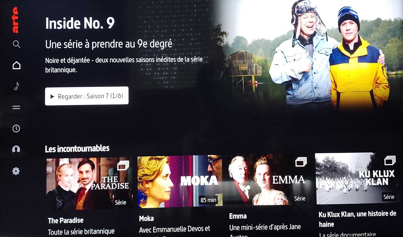

Inderdaad Arte TV is een Hbb-tv kanaal die je ontvangt via TNT , met een DVB-T2 ontvanger blijft die gewoon zwart.

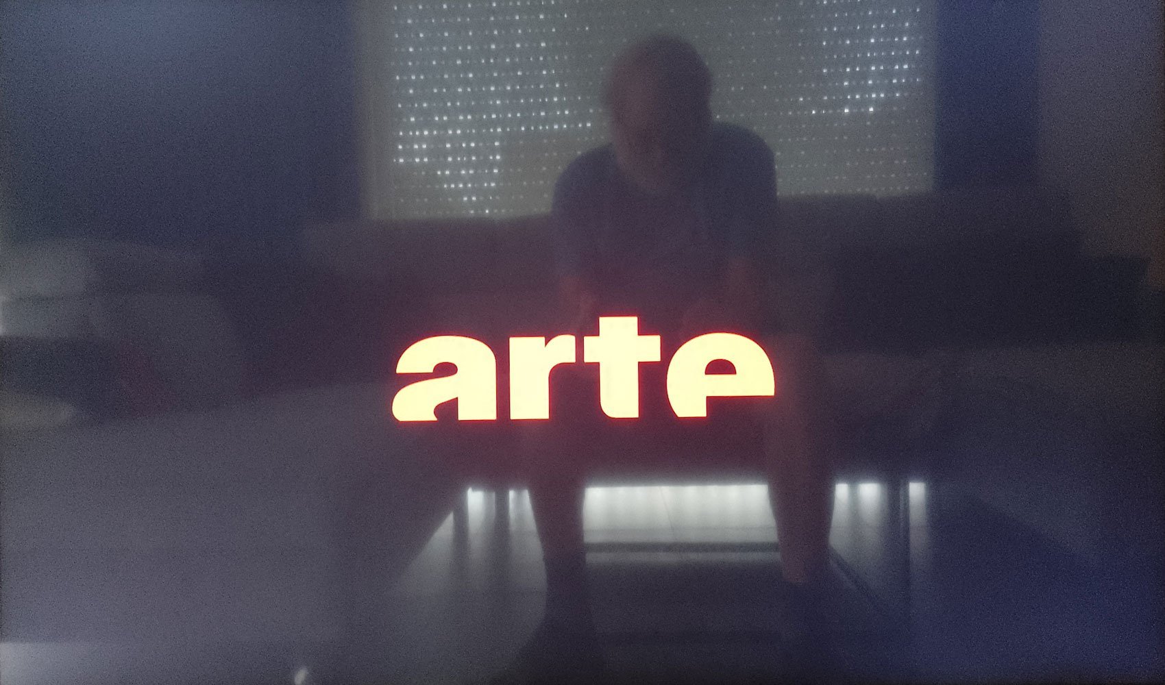

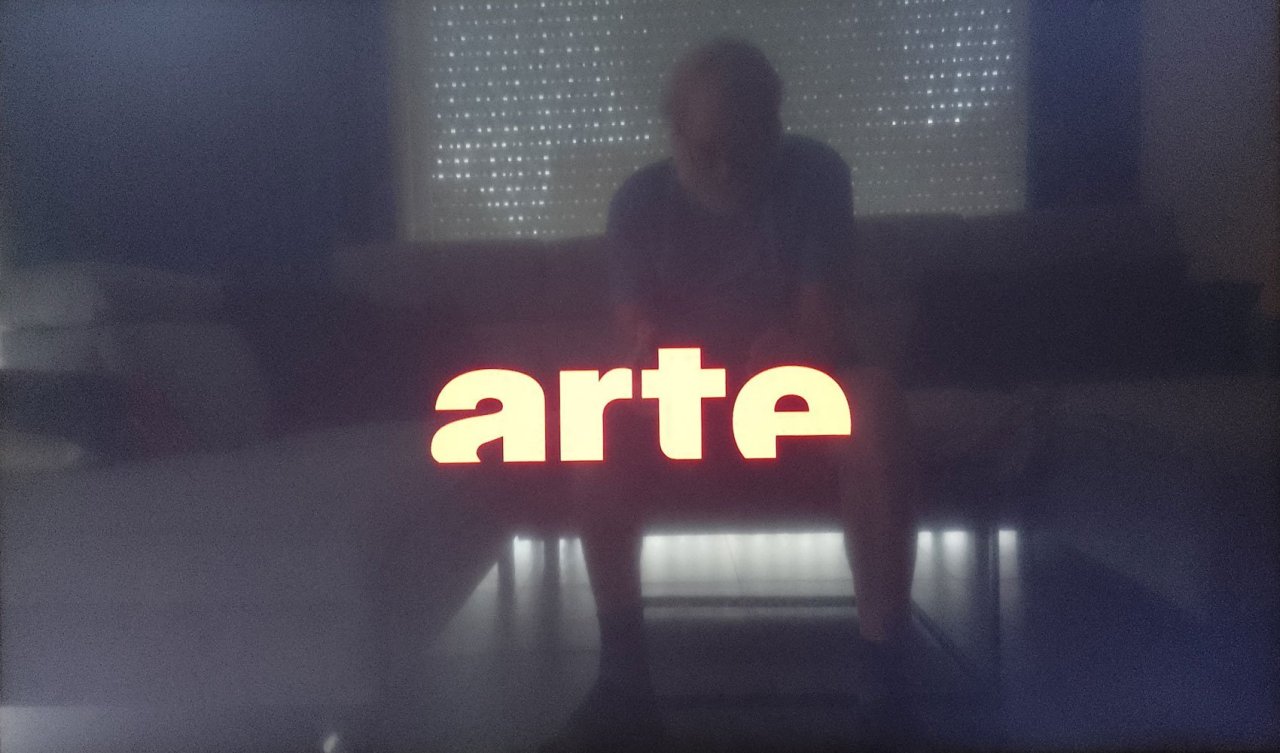

Ik heb wel ontvangst op mijn Samsung QLED Smart TV van enkele jaar geleden , er komt eerst een beeld met gewoon de tekst "arte" erop , vijf seconden later schakelt die over in een Hbb-tv schermtoestand.

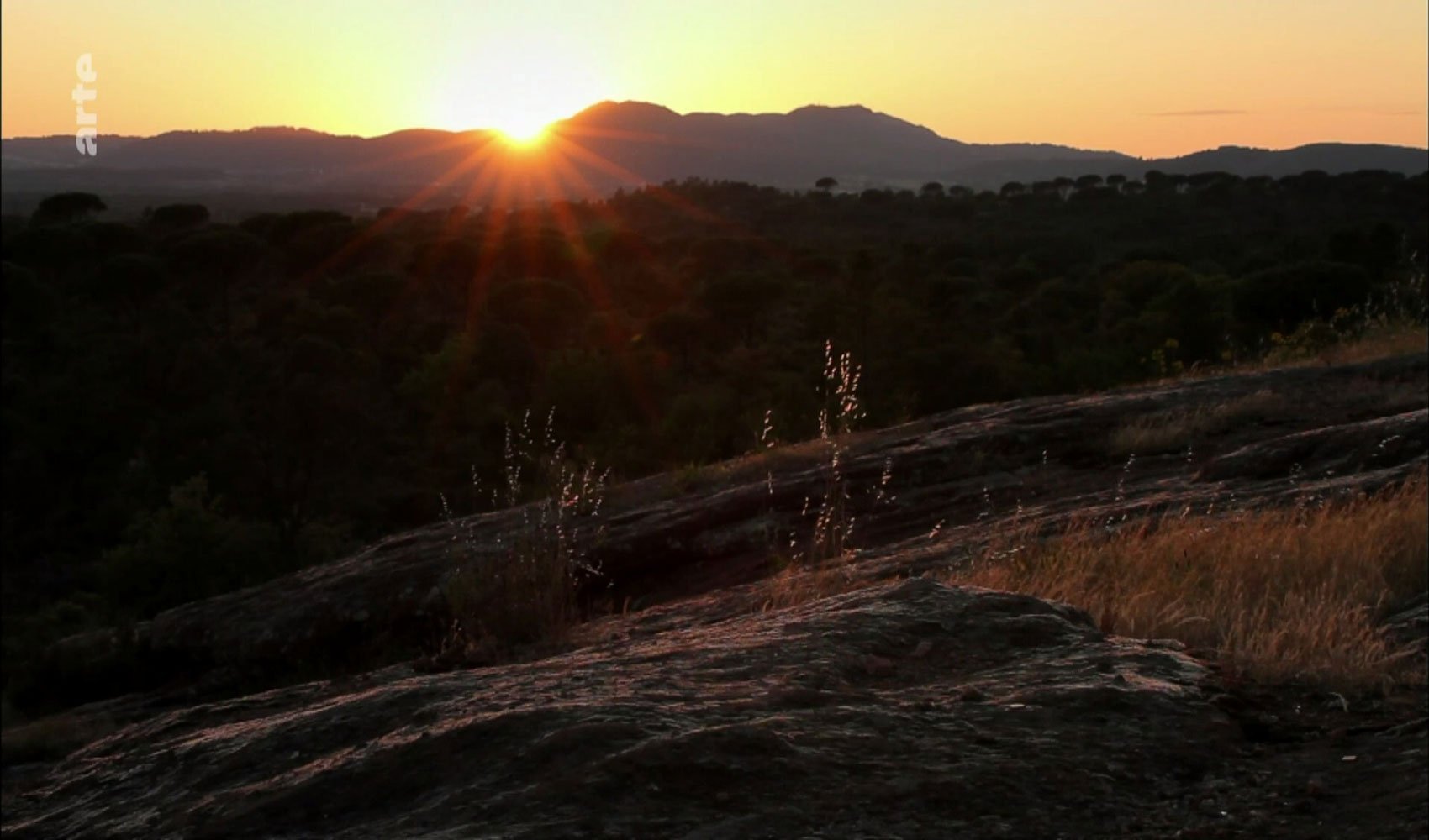

Op het gewoon Arte kanaal heb je zowel beeld op een DVB-T2 ontvanger als op een TV met DVB-T. (HD,1080i en FTA)
Ontvangst van beiden komt van de zender "Mont des Cats" op kanaal 45 ( 666.000 Mhz ).
Zie screenshots.

Je televisie moet wel op internet aangesloten zijn en Hbb-tv ondersteunen.
