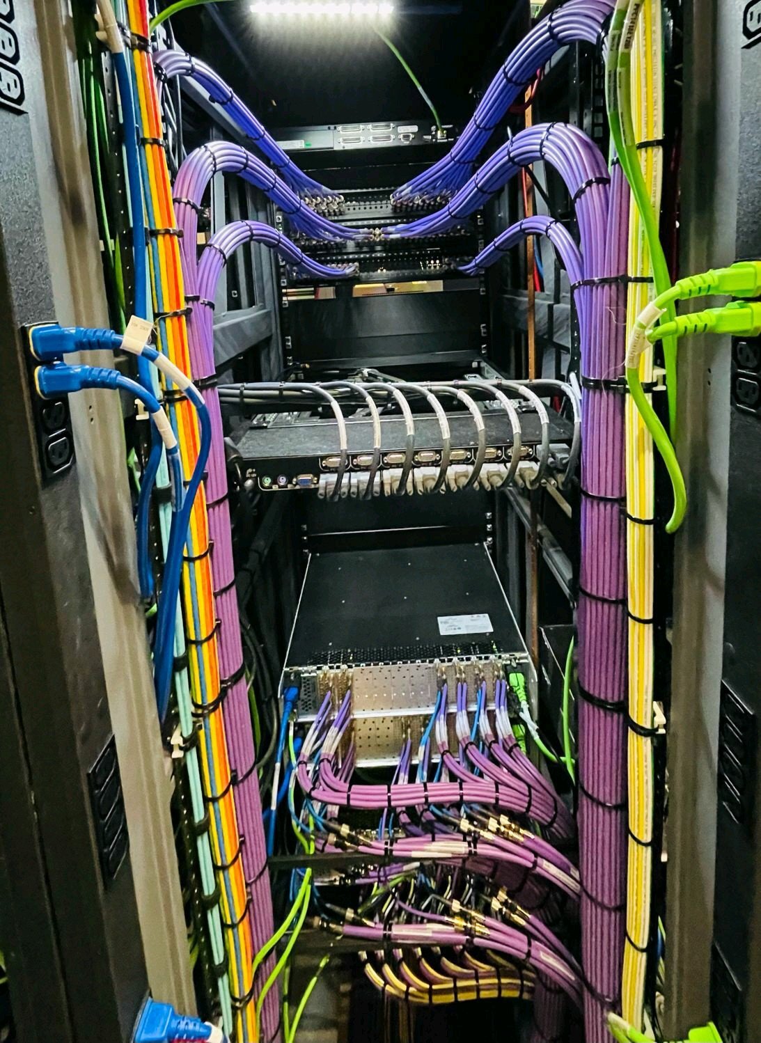

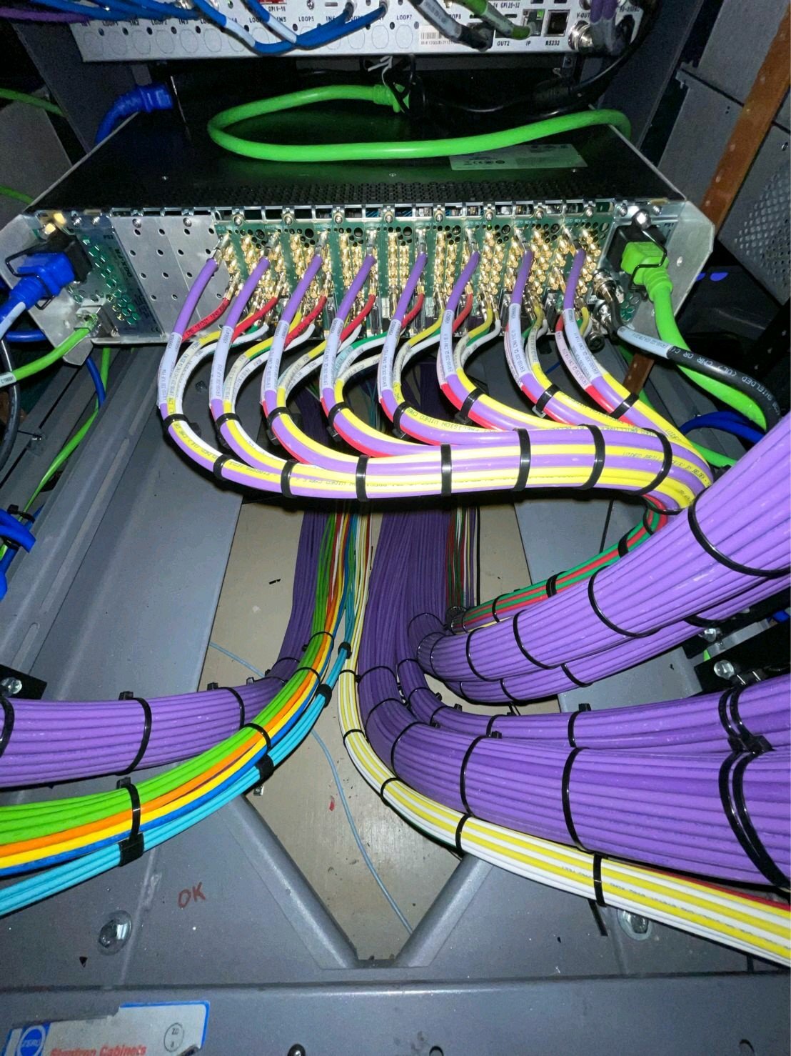

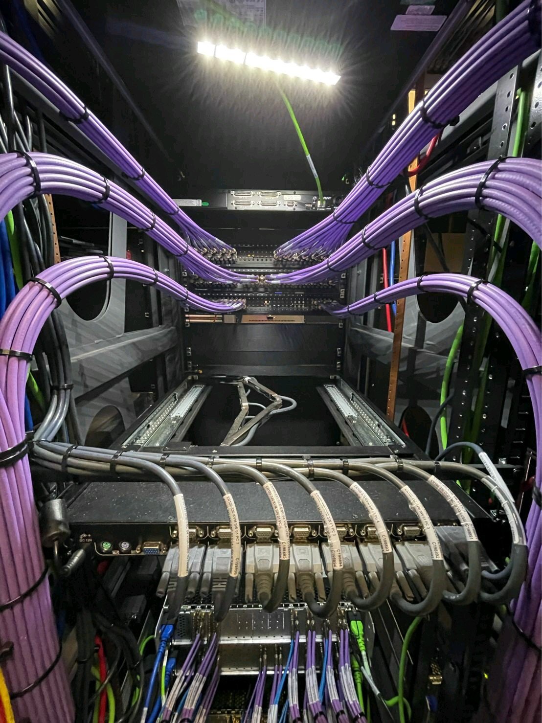

57 minuten geleden, Drs. IJzerbout zei:
Misschien moet je per aaneengebonden massa die over 1 draad laten ,
met zo'n in & out splitters , dat scheelt een hoop draadjes 😉
Euh ..... , grapjeuuuuh !! Dat zou nogal vonken geven , alles naar de gehaktballen !!
Serieus nu:
Zoals die draden daar zijn gelegd , netjes keurig afgewerkt !! 🙂👌
Hoeveel meters & kilo's draad zou daar liggen ??

We hebben 2 aarde's.
Een normale PE Protective Earth en een TE Technical Earth.
Die houden we strickt gescheiden.
Bij de installatie is er tussen de beide aarde's een bel aangesloten. Mocht er onverhoopt tijdens de installatie een verbinding ontstaan dan gaat de bel af.
Dat doen we zodat alle relevante technische apparaten dezelfde aarde TE hebben. Daar mag dan de poetsvrouw nooit de stekker van de stofzuiger in steken. Daar is het huisnet voor met de PE.
Rode stopcontacten zijn taboe voor het niet technisch personeel. Dit voorkomt aardlussen en het afgaan van verkeerde FI's.
Kekke kleurtjes 😂
