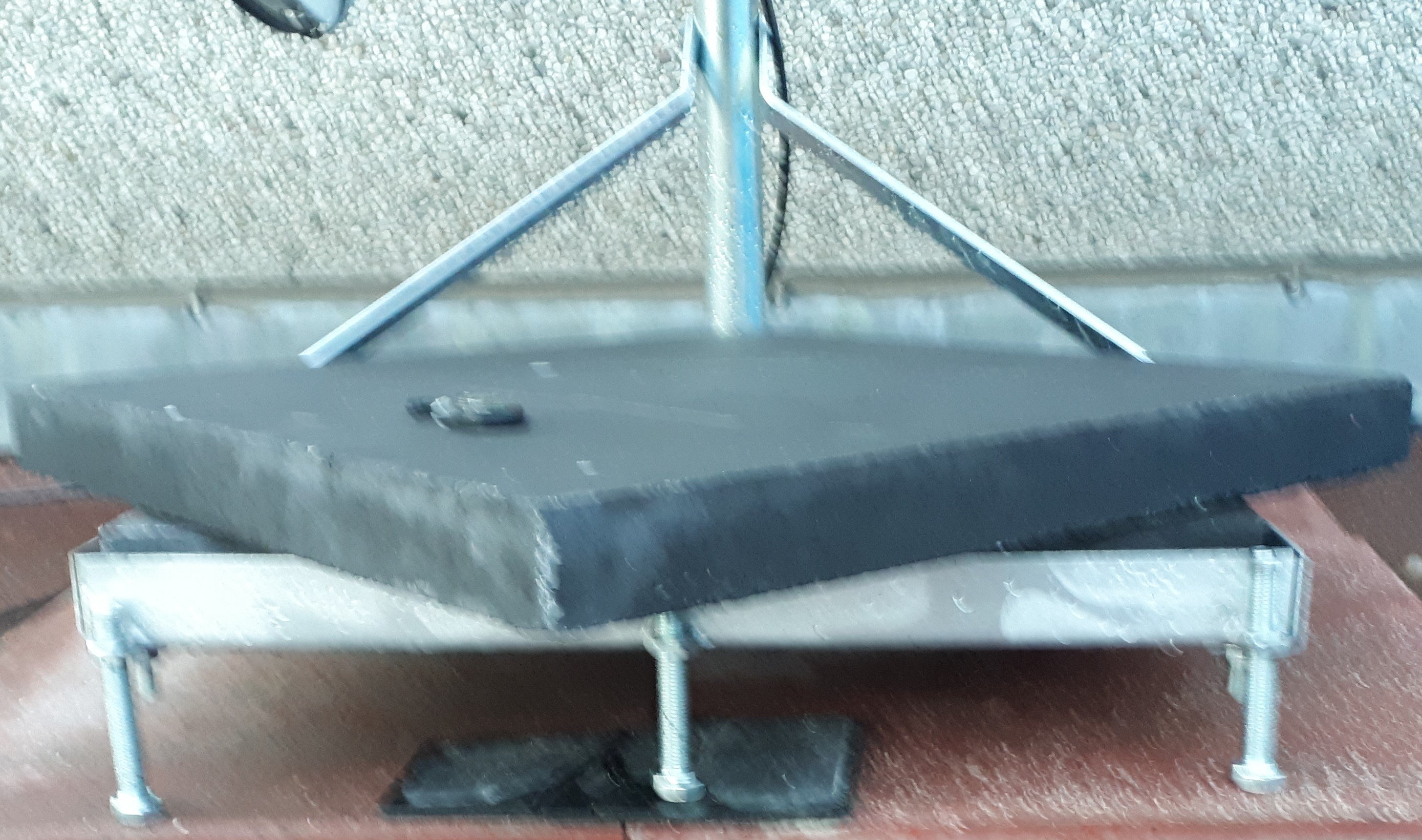

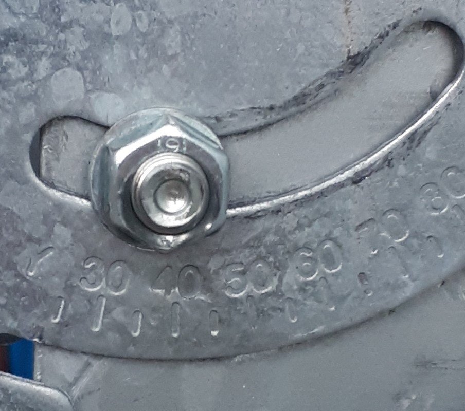

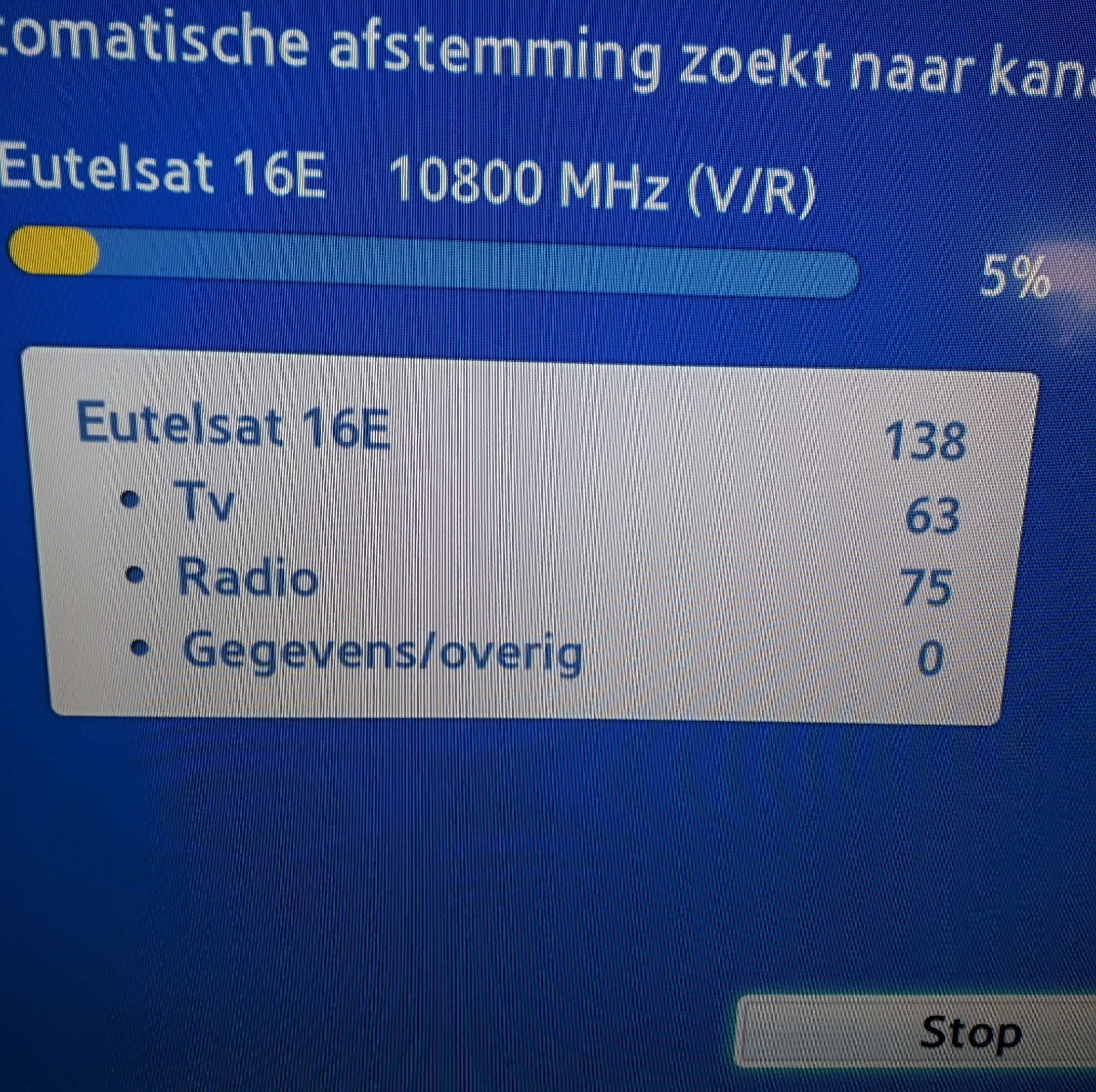

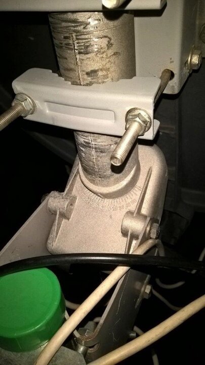

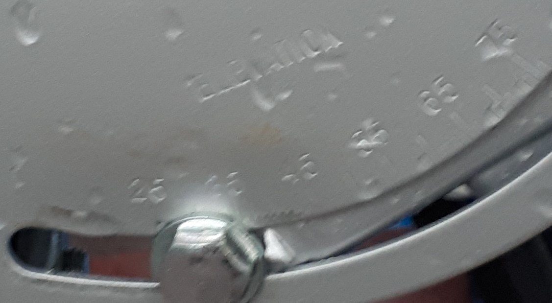

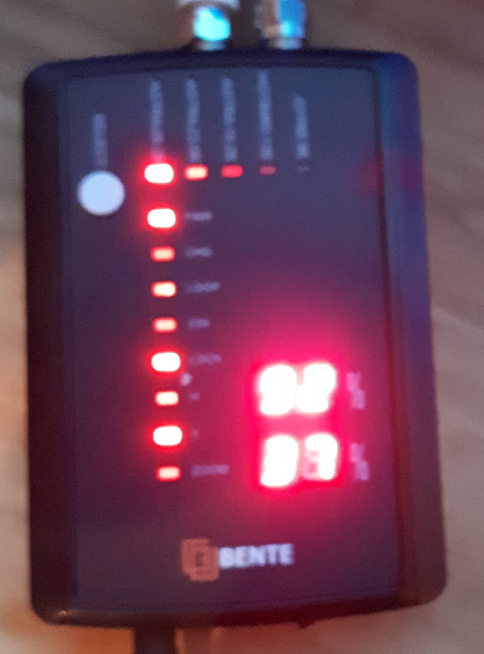

BrunoVP Geplaatst: 12 oktober 2021 Geplaatst: 12 oktober 2021 (aangepast) Het is me aan het lukken. Na lang sukkelen komt er vorm in de ontvangst. Ben nu dus overgestapt naar een gemotoriseerd systeem. En ik geef eerlijk toe dat het nog niet op punt staat. Maar dat komt er wel. Groots is nu mijn verbazing dat mijn TV aan het scannen is op Eutelsat 16 E en mijn Satfinder (een Bente) niet met elkaar overeenkomen. De TV vind zenders maar Bente zegt doodleuk dat hij op Astra 28.2E gelokt staat. Heeft iemand hier enige verklaring voor? Verder nog een paar foto's van het feit dat ik vanaf schrap ging verder werken. Sokkel staat nu volledig verticaal. En de motor is zo goed als kwaad uitgelijnd. Ben ook maar alleen. Handleiding geeft het volgende: Your Site Latidude: 51° Motor Elevation: 39° Declination Angle: 7.4° Dish Bracket Angle: 22.6° (enig probleem, kan geen tiende graad aflezen). Maar ik heb beeld. De zaak is eigenlijk: Wat ben ik aan het inladen? 13 oktober 2021 aangepast door ceesv Titel aangepast.
minplus Geplaatst: 12 oktober 2021 Geplaatst: 12 oktober 2021 Kwestie van welke zenders hij vindt en waar je beeld hebt. Sommige frequenties heb je nl op beide sats. Kun je er een paar noemen? 3x VU+ met Open Pli , 2 Gregorians, 1 Big bisat, 1 Oled en 2 LCD's
BrunoVP Geplaatst: 12 oktober 2021 Auteur Geplaatst: 12 oktober 2021 2 minuten geleden, minplus zei: Kwestie van welke zenders hij vindt en waar je beeld hebt. Sommige frequenties heb je nl op beide sats. Kun je er een paar noemen? Tv staat nu op nu op 26% zoeken (Eutelsat 16 E); Heeft tot dusver 63 TV en 75 Radio gevonden. Punt is dat ik een trage scan vraag en geen snelle. Het is alleen maar het rare dat er 12° verschil zit tussen Astra 28.2 en Eutelsat 16 E. Akkoord, ik maak gebruik van een 100 cm schotel, maar dat wil nog niet zeggen dat Astra er zo invlamt.
BrunoVP Geplaatst: 12 oktober 2021 Auteur Geplaatst: 12 oktober 2021 2 minuten geleden, BrunoVP zei: Tv staat nu op nu op 26% zoeken (Eutelsat 16 E); Heeft tot dusver 63 TV en 75 Radio gevonden. Punt is dat ik een trage scan vraag en geen snelle. Het is alleen maar het rare dat er 12° verschil zit tussen Astra 28.2 en Eutelsat 16 E. Akkoord, ik maak gebruik van een 100 cm schotel, maar dat wil nog niet zeggen dat Astra er zo invlamt. Is nu 11250 aan het scannen. Maar in https://nl.kingofsat.net/pos-16E.php komt deze frequentie niet voor.
minplus Geplaatst: 12 oktober 2021 Geplaatst: 12 oktober 2021 Maar noem een paar zenders, want dat zegt meer of je goed zit. Wie weet ben je astra 2 aan het scannen ipv 16 oost. Want beide tegelijk met 1 LNB lukt je niet op 1 schotel. 3x VU+ met Open Pli , 2 Gregorians, 1 Big bisat, 1 Oled en 2 LCD's
BrunoVP Geplaatst: 12 oktober 2021 Auteur Geplaatst: 12 oktober 2021 5 minuten geleden, minplus zei: Maar noem een paar zenders, want dat zegt meer of je goed zit. Wie weet ben je astra 2 aan het scannen ipv 16 oost. Want beide tegelijk met 1 LNB lukt je niet op 1 schotel. Heb dus het scannen gestopt, beter niet gedaan. Maar bon soit. Dus een eerste scan was Astra 19.2 E. 198 TV en 42 Radio plus ergens 1 overige. Heb nu helemaal niets meer. Denk dat motor niet volgt of wilt volgen. Of wilt volgen, kan ook. Het is allemaal nieuw voor mij. Moet nog heel veel leren.
