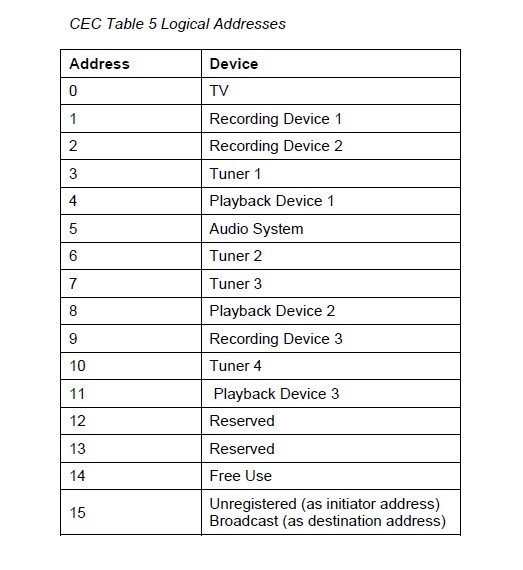

Old Satterhand Geplaatst: 21 oktober 2021 Geplaatst: 21 oktober 2021 Prima dat het intussen opgelost is door een 8.1 update van de kant van OpenPli. Ikzelf hou het liever op de huidige versie, omdat ik geen fan van CEC ben en het dus liever niet gebruik. Ik ben juist teruggegaan naar deze versie vanwege een probleem met een mislukte opname. Maar voor diegenen die interesse hebben in het debuggen van CEC problemen heb ik een korte howto geschreven. Het is voor het debuggen van CEC van essentieel belang dat je kennis hebt van het verschil tussen fysieke en logische CEC adressen. Hoe fysieke adressen worden uitgedeeld heb ik in een eerdere post al laten zien. Alle HDMI apparaten krijgen een fysiek CEC adres (A.B.C.D) toegewezen, door de aangesloten sink, via de EDID. Het maakt daarbij niet uit of ze gebruik maken van het CEC protocol! Als een HDMI apparaat gebruik wil maken van het CEC protocol dan kiest het een logisch adres uit de volgende tabel. Dat is van belang omdat vrijwel alle CEC commando's gebruik maken van dat logische adres. Een apparaat kan zelfs meerdere logische adressen in gebruik hebben als er meerdere functies aanwezig zijn. Het fysieke adres blijft altijd hetzelfde. Maar elk logisch CEC adres kent maar 1 gebruiker. HdmiTest Plug-in Om CEC problemen te debuggen is er een handige E2 tool beschikbaar, de HdmiTest tool plug-in. Je kunt daarmee zien welke CEC commando's door de STB worden ontvangen en je kunt zelf ook CEC commando's genereren. Met deze plug-in kun je CEC commando's genereren naar alle CEC deelnemers. Maar om dat te kunnen doen moet je wel beschikken over de logische adressen. Dat kun je het beste achterhalen via de TV, het CEC menu. Bij mijn Sony heet dat het Sync Menu. Hieruit blijkt dat de STB het logisch adres Tuner 1 heeft gekozen. De hex notatie is 0x03. Nu kunnen we aan de slag met de HdmiTest plugin. Rechtsboven kun je de commando's selecteren. Indien het een commando betreft dat naar een specifiek adres moet worden gestuurd dan is op de 2e regel een selectie beschikbaar. De tabel daaronder geeft het huidige fysieke adres en een overzicht van de verstuurde en ontvangen data. Op het volgende plaatje is te zien dat ik zojuist het commando 0x83 (give physical adress) aan Tuner 1 heb gegenereerd. Maar er is geen respons. Dat is de bug waar we het in dit draadje over hebben gehad. Nu heb ik hetzelfde commando gegeven aan de blu-ray speler en die geeft keurig antwoord, hoewel die in stand-by staat. Veel plezier met testen! Quote Net even de box van mijn zoon geflasht naar 8.1. Is weliswaar geen Ultimo 4K maar een Uno 4Kse. HDMI cec werkt gewoon 100% op zijn LG OLED. Misschien dat ik straks ook even mijn Ultimo 4K van de nightly build naar 8.1 flash maar m.I. lijkt mij dat niet echt nodig. Bij hem is het adres vastgezet. Meer niet. vraag aan John van Dreumel. Waarom is er gekozen voor het vastzetten van het CEC adres?

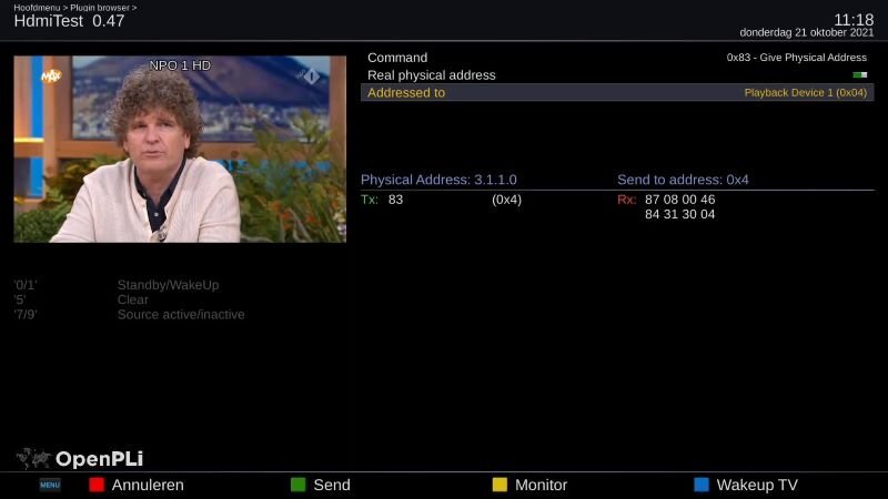

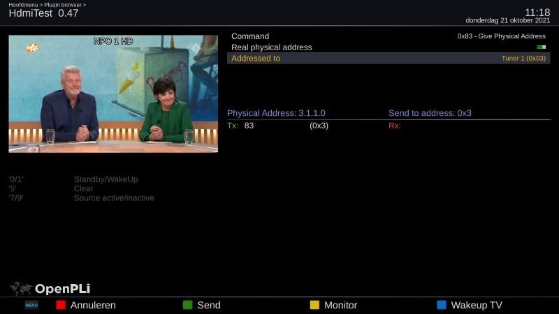

Old Satterhand Geplaatst: 22 oktober 2021 Geplaatst: 22 oktober 2021 19 uren geleden, John van Dreumel zei: Ik heb ‘kort’ het adres vastgezet bij mijn zoon omdat er eerder in het about scherm 0.0.0.0 stond en na het vastzetten niet meer. Ja daar was ik ook al achter gekomen. Maar dit heeft geen invloed op deze bug. De box (met 8.1 build 2021-10-11) reageert alleen op "broadcast" commando's. Zoals 'stand-by' (0x36). Met dit commando gaan alle apparaten naar stand-by. Maar niet op commando's die direct gestuurd worden naar zijn logisch adres (0x03).

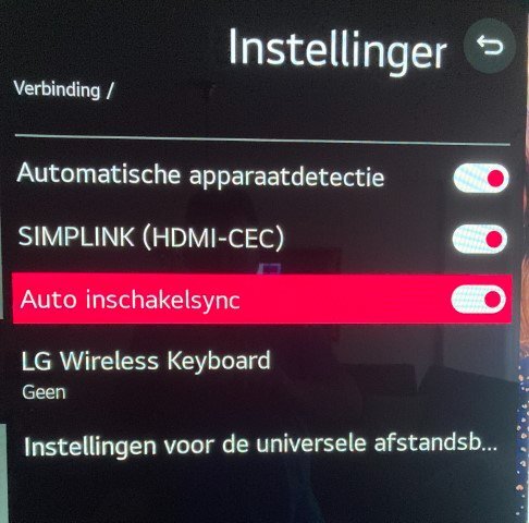

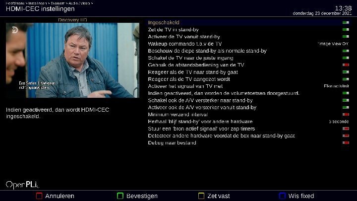

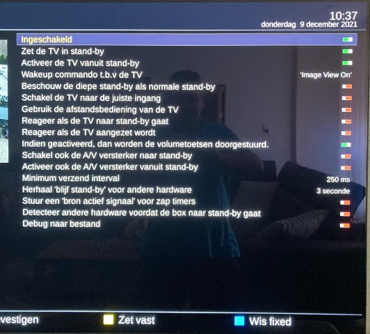

SaTJuNK Geplaatst: 9 december 2021 Geplaatst: 9 december 2021 (aangepast) Met onderstaande instellingen heb ik het werkend gekregen. Met de remote van de VU+ gaan alle apparaten aan/uit en ook geluid van de JBL soundbar regel ik ermee. Mijn ontvanger is een VU+Duo4K SE Mijn TV is een LG-OLED55CX6LA Soundbar is een JBL Bar 9.1 waar de HDMI in is aangesloten op VU+ en HDMI out op de (E)arc poort van de TV. Bovenste plaatje zijn de TV settings 9 december 2021 aangepast door SaTJuNK VU Duo4K SE
