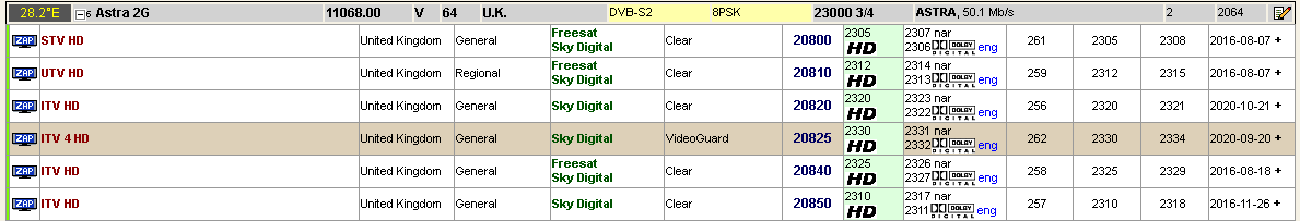

heb hier een link naar de frequentie
en ze doen het allemaal perfect

Er is sinds ruim een week een probleem met 11068 V.
Ook hier met de Xtrend ET8500 pas beeld na lang wachten.
Misschien verstoort een recent nieuwe uplink voor de Middle East beam de ITV transponder.

Ik denk dat het probleem zit in de tuner van je ontvanger. Je maakt jammer genoeg geen melding van het door jou gebruikte type.
Het heeft te maken met het feit dat er te weinig ruimte zit tussen deze transponder en de naastliggende 11097V.
Beide maken gebruik van een SR van 23000, terwijl de afstand maar 29 MHz is. Normaal is dit 30.
Dat is geen probleem als je tuner een accuraat bandpass filter heeft, maar er is maar weinig nodig om problemen te krijgen, zoals wel blijkt.
Op mijn ontvanger, een VU+ Ultimo 4K met een 45208FBC tuner  merk ik helemaal niets van een trage lock.
Ook mijn satelliet analyzers locken even snel op deze transponder.
