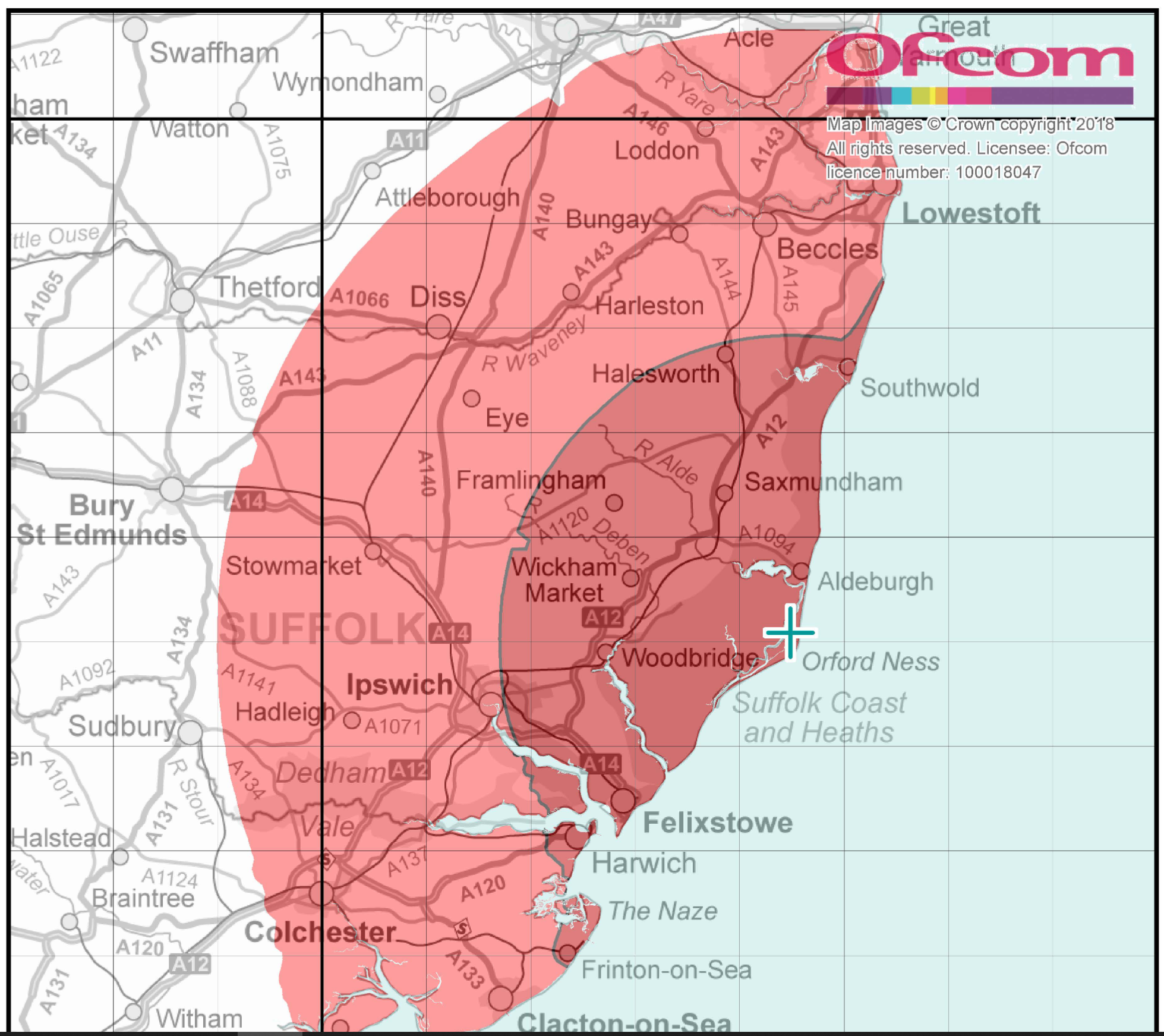

Moderator ceesv Geplaatst: 26 april 2023 Moderator Geplaatst: 26 april 2023 Natuurlijk kan dat. Wanneer je naar de Ofcom license coverage card kijkt is een verdubbeling van het dekkingsgebied duidelijk. http://static.ofcom.org.uk/static/radiolicensing/mcamaps/cr101725.pdf Dit is de kaart voor de huidige licentie, de afstanden verdubbelen dus naar ruwweg een afstand van 100 - 150 km. Hoorbare zone De hoorbare zone is gebaseerd op een uniform toegepaste minimale mediane veldsterkte voor de communautaire radiodienst van: - voor middengolfdiensten (AM) 66 dB (μV/m) bij een ontvangsthoogte van de antenne van 2 m boven de grond. Dit is een waarde die algemeen wordt aanvaard om de meeste radio's in de meeste luisteromstandigheden aanvaardbaar te laten werken, hoewel hogere waarden over het algemeen nodig zijn in stedelijke gebieden (zowel voor FM als AM). Interferentie van andere omroepdiensten zullen dienovereenkomstig hogere signaalsterkten nodig zijn om dezelfde ontvangstkwaliteit te bereiken. dezelfde ontvangstkwaliteit. Gaat niet bestaat niet! 65" 4-K OLED, Vu+ Duo 4K SE BT, Vu+ Solo 4K, Rebox-8500, Rebox-8000, Wavefrontier T-90, Satlook Digital NIT, Megasat HD5 Combo Gebruik je een advertentie blocker? Maak dan een uitzondering voor onze website. Zonder advertentie (inkomsten) kan deze site niet voortbestaan.

Moderator ceesv Geplaatst: 26 april 2023 Moderator Geplaatst: 26 april 2023 Radio Caroline is een zender buiten de EU. De zender is gericht op een publiek in Zuid-West Engeland en heeft daarvoor een Britse licentie. Men wil het dekkingsgebied in Engeland verdubbelen en gebruikt daarvoor de kaart die bij de licentie hoort. Alles over de grens is bonus, vergeet de propagatie van radiogolven op de middengolf niet, die afhankelijk is van het tijdstip van de dag, de gebruikte frequentie en de reflectie lagen rond de aarde. Gaat niet bestaat niet! 65" 4-K OLED, Vu+ Duo 4K SE BT, Vu+ Solo 4K, Rebox-8500, Rebox-8000, Wavefrontier T-90, Satlook Digital NIT, Megasat HD5 Combo Gebruik je een advertentie blocker? Maak dan een uitzondering voor onze website. Zonder advertentie (inkomsten) kan deze site niet voortbestaan.

Moderator ceesv Geplaatst: 26 april 2023 Moderator Geplaatst: 26 april 2023 28 minuten geleden, ceesv zei: voor middengolfdiensten (AM) 66 dB (μV/m) bij een ontvangsthoogte van de antenne van 2 m boven de grond. Je zal van een referentie uit moeten gaan. Het bereik in welke richting? er wordt gebruik gemaakt van een antenne met een richtingsdiagram. De invloed van de bodem waarover het signaal zich "beweegt" speelt ook een rol in de ontvangst. Het tijdstip van de dag speelt een rol. De zicht afstand, zodra je over de radio horizon gaat is ontvangst van de reflectie afhankelijk. Je vraagstelling zal je dus moeten uitdiepen om een antwoord te krijgen, en dat antwoordt geldt dan voor een moment van de dag. De licentie heeft betrekking op het luistergebied in Engeland, alles over de horizon is bonus. Gaat niet bestaat niet! 65" 4-K OLED, Vu+ Duo 4K SE BT, Vu+ Solo 4K, Rebox-8500, Rebox-8000, Wavefrontier T-90, Satlook Digital NIT, Megasat HD5 Combo Gebruik je een advertentie blocker? Maak dan een uitzondering voor onze website. Zonder advertentie (inkomsten) kan deze site niet voortbestaan.
