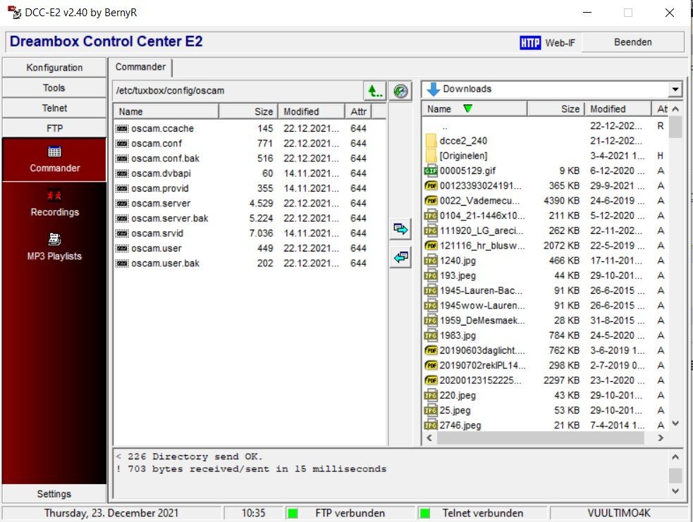

Tonskidutch Geplaatst: 23 december 2021 Geplaatst: 23 december 2021 (aangepast) a - in het webinterface van oscam kun je online editen (zie boven) b - indien je bestanden van derden krijgt kun je ook gewoon kladblok gebruiken om te editen c - DCC_E2.exe versie is voor elke enigmabox bruikbaar voor de kopieer en edit acties /etc/tuxbox/config 23 december 2021 aangepast door Tonskidutch verwijzing 1 Video Games Lana del Rey

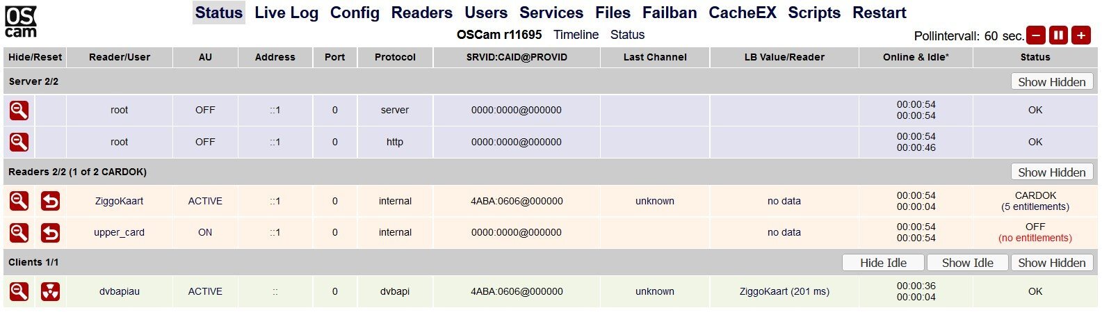

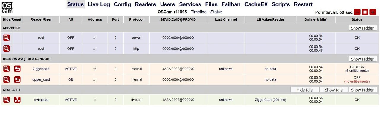

Tonskidutch Geplaatst: 23 december 2021 Geplaatst: 23 december 2021 Om een lange zoektocht kort te houden; hoe weet je dat het om een 0604 kaart gaat? In de basis config van Openpli zette ik de reader voor 0604 en zag dat in de entitlements 0606 aangegeven werd! Dus heb ik dat op alle plekken aangepast in de config bestanden. Nadat ik ook auprovid had leeg gelaten werkte m'n ziggo kaart op oscam in de normale lower reader. Allerlei tests over een externe cardreader kun je eerst aan de kant zetten en de interne readers gebruiken met de juiste oscam config. dat geneuzel met CCcam kun je nadien ook nog eens proberen / nu gaat het erom of de kaart correct gezien wordt. En overigens een SB (security board) gaat niet zomaar stuk. maar dat terzijde. 1 Video Games Lana del Rey

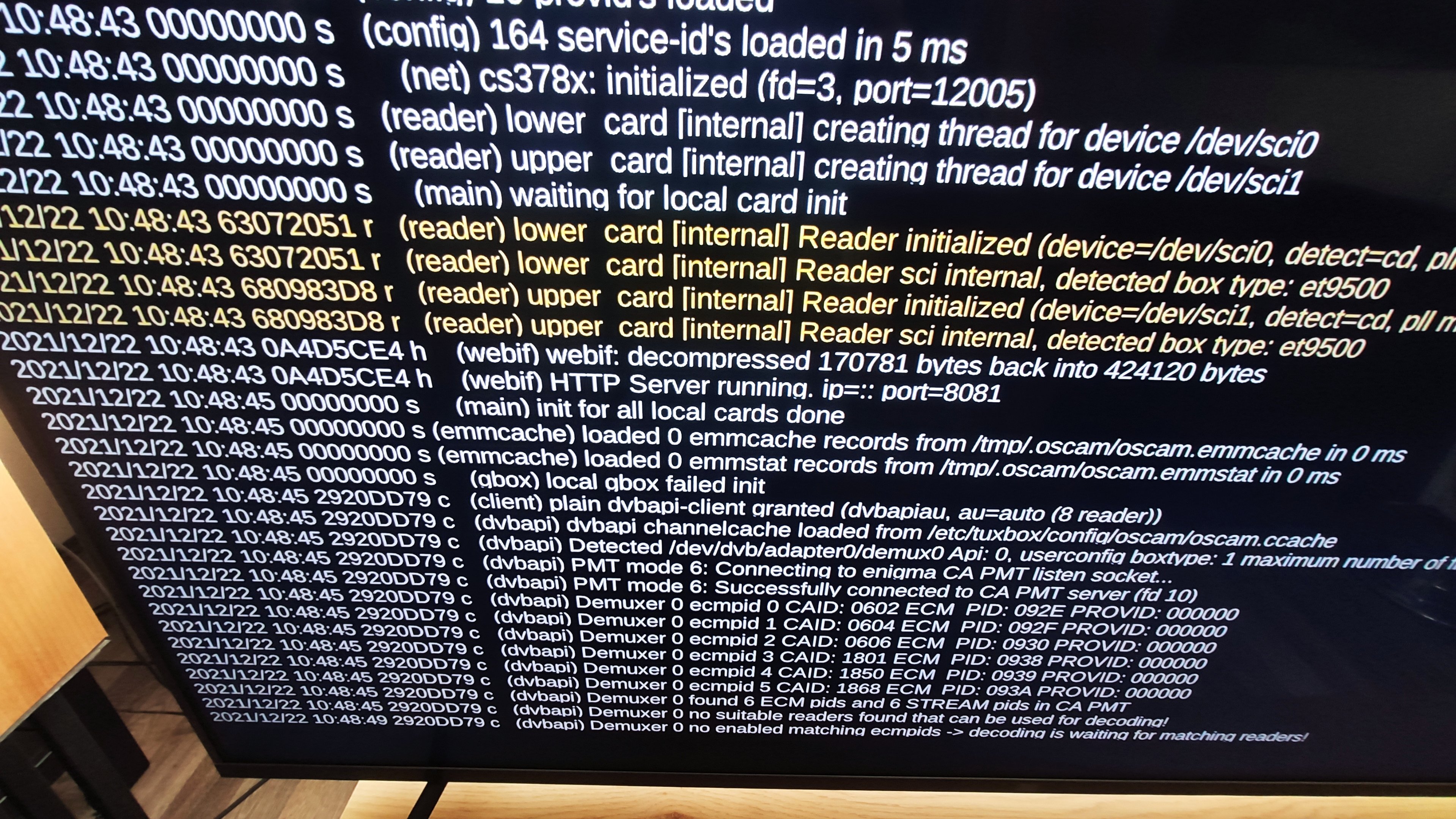

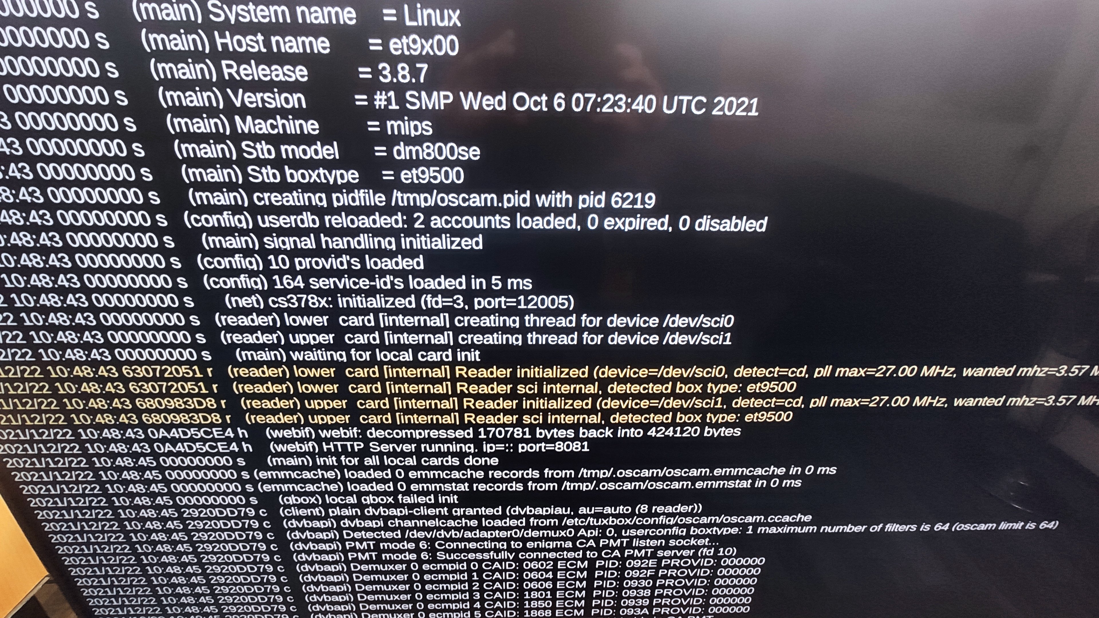

Tech Geplaatst: 23 december 2021 Geplaatst: 23 december 2021 De logs welke jij liet zien in de 'screenshots' waren ECM's en die worden naar een kaart gestuurd en was dus geen dubug-info uit de kaart. 1 Pli Core Member
