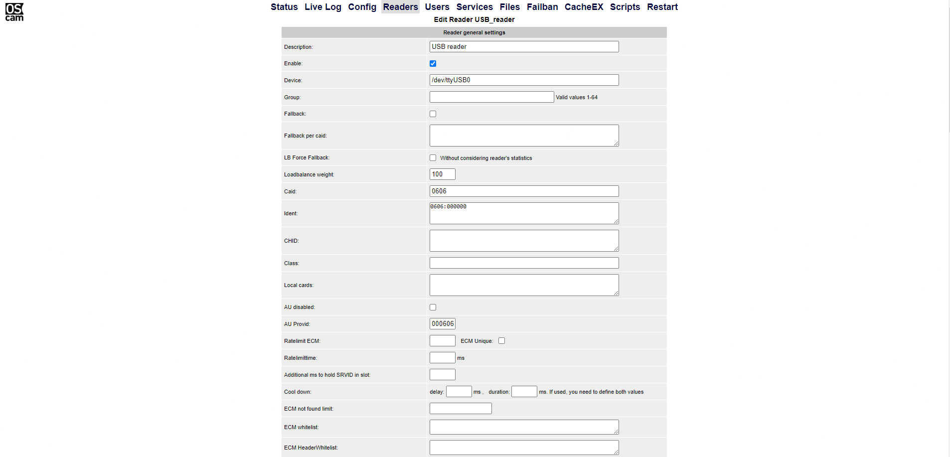

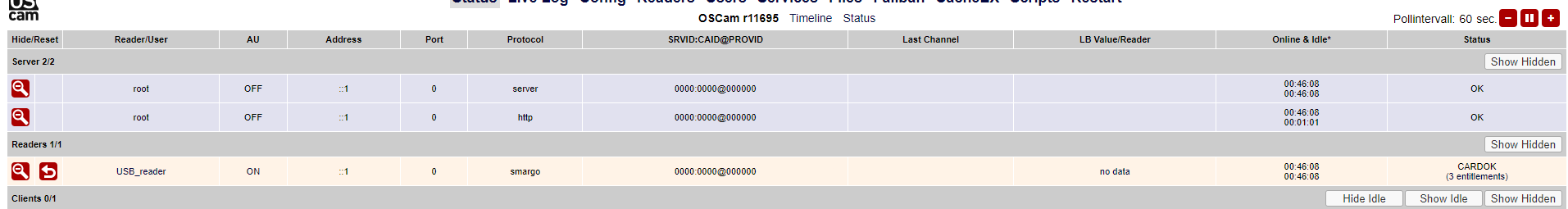

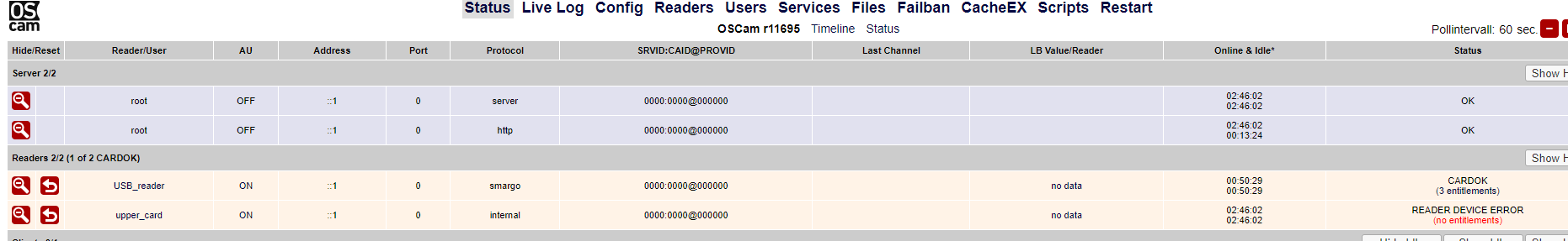

VuDuogebruiker Geplaatst: 28 december 2021 Auteur Geplaatst: 28 december 2021 (aangepast) Ik ben er nu mee bezig denk dat ik ook het een en ander aan moet passen. Bij entitlements zie ik nu CAID 0606 staan..dus toch geen 0604 Kaart. Wat kan ik hieruit opmaken? En wat moet ik aanpassen in de reader? Dan neem ik aan dat ik ook moet aangeven dat het een 0606 kaart is en de ID erin zetten? Door jullie hulp ben ik wel een stap verder want ik zie toch duidelijk CAID 0606 staan. chid 0606 1CD580 000000000000000B 00000000 2021-12-11 2022-06-30 0606@1CD580 unknown chid 0606 1CD580 000000000000FFE0 00000000 2021-12-11 2022-01-11 0606@1CD580 unknown chid 0606 1CD580 0000000000000384 00000000 2021-12-12 2022-06-30 0606@1CD580 unknown Ik kan nu ook zien of de smartcard goed in de Smargo zit want draai ik deze om zie ik geen entitlements. Ik heb er nu 3. Volgens mij is het nu zaak om de reader aan te passen heb deze al naar 0606 gezet maar ik weet dat ik meer moet aanpassen wellicht dat we dan resultaat krijgen. Nu ik dit weet moet ik de config,reader ..en wat nog aanpassen? 28 december 2021 aangepast door VuDuogebruiker
Mimisiku Geplaatst: 28 december 2021 Geplaatst: 28 december 2021 In oscam.server aanpassen: caid = 0606 (Was 0604) auprovid = 000606 (Was 000604) In oscam.server toevoegen: ident = 0606:000000 Bestand bewaren (saven) en daarna OScam herstarten.. 1 Afscheid….. Nog een paar maandjes te gaan…
VuDuogebruiker Geplaatst: 28 december 2021 Auteur Geplaatst: 28 december 2021 Dankjewel ik ga ermee verder deze melding heb ik nu bij status.. let wel jouw wijzigingen nog niet doorgevoerd. Ik weet nu in ieder geval wat voor kaart het is en zie ook dat de kaart goed om zit want draai ik deze om krijg ik helemaal geen meldingen.

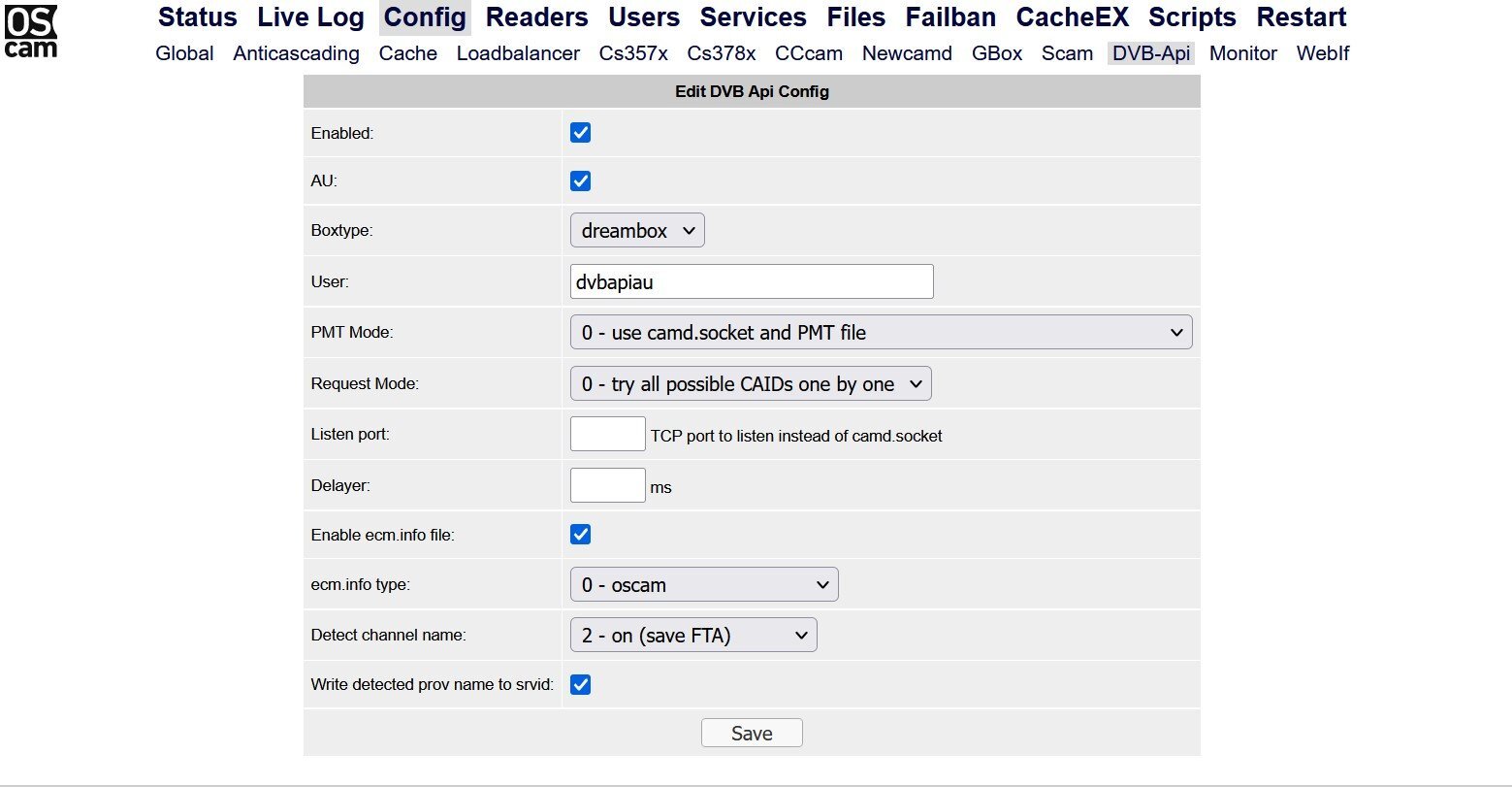

Tonskidutch Geplaatst: 28 december 2021 Geplaatst: 28 december 2021 (aangepast) heb je de "config" dvbapi ook gechecked wat daar staat? 28 december 2021 aangepast door Tonskidutch 1 Video Games Lana del Rey
Tonskidutch Geplaatst: 28 december 2021 Geplaatst: 28 december 2021 (aangepast) niet elke oscam installatie heeft default de PMT Mode 0 in de standaard config dat was mijn probleem ook voorheen 28 december 2021 aangepast door Tonskidutch blauw Video Games Lana del Rey
VuDuogebruiker Geplaatst: 28 december 2021 Auteur Geplaatst: 28 december 2021 @TonskidutchGa deze nu checken dit is overigens de LOG. Ga ernaar kijken dank! Ik heb overigens wat de bestanden van OScam die je me laatst gestuurd heb toen ook deze overschreven met de bestanden die ik vanuit de plugin van Oscam via Openpli erop heb gezet. Maar goed dat zal wel niks uitmaken want Oscam werkt hier gewoon. Ik ga er nu naar kijken wat jullie mij aangeven. Heb hier en daar wel iets in de reader aangepast bijv daar ook 0606 gezet maar ik zie dat ik ook in de Config moet gaan kijken. Volgens mij is het nu zaak dat ik aanpas wat jullie mij aangeven en dat ik dan wellicht beeld kan krijgen. Denk dat ik nu ook meer met screenshots ga werken zodat jullie kunnen zien wat ik gedaan heb.
VuDuogebruiker Geplaatst: 28 december 2021 Auteur Geplaatst: 28 december 2021 @Tonskidutch Ga de DVPApi nu aanpassen precies zoals jij aangeeft. Er stonden zaken inderdaad anders ook bijv Delete channel name en Write detected prov name to srvid: deze stond ook niet op aan. De rest staat nu op NUL eigenlijk staat alles nu zoals jij het hebt aangegeven. Ga nu maar eens saven. Ik meld me later ga nog even kijken wat ik in de reader aangepast heb.

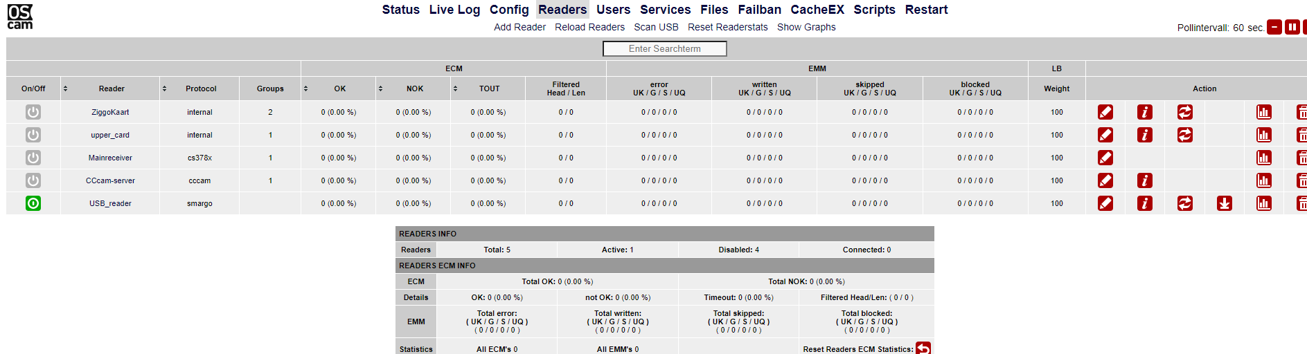

VuDuogebruiker Geplaatst: 28 december 2021 Auteur Geplaatst: 28 december 2021 (aangepast) Nog geen beeld @Mimisiku gaf mij aan dat ik nog wat in de Oscam server moet aanpassen. Misschien ook nog in de reader? Ga eens even kijken waar ik de Oscam server kan vinden of laat ik zeggen waar ik de aanpassingen kan doen. Dit is momenteel de Log...zie onderstaande. Maar ik weet dat ik nog meer zaken aan moet passen ik moet nu effe kijken waar en wat.. dan moet het goedkomen. 2021/12/28 10:16:17 6650FF7D r (reader) upper_card [internal] ERROR: Opening device /dev/sci1 (errno=16 Device or resource busy) 2021/12/28 10:16:17 6650FF7D r (reader) upper_card [internal] Cannot open device: /dev/sci1 2021/12/28 10:16:17 6650FF7D r (reader) upper_card [internal] Deactivating card 2021/12/28 10:16:17 39E933B1 r (reader) ZiggoKaart [internal] ERROR: Opening device /dev/sci0 (errno=16 Device or resource busy) 2021/12/28 10:16:17 6650FF7D r (reader) upper_card [internal] Error:Sci_Deactivate ioctl(IOCTL_GET_IS_CARD_PRESENT) failed.(9:Bad file descriptor) 2021/12/28 10:16:17 39E933B1 r (reader) ZiggoKaart [internal] Cannot open device: /dev/sci0 2021/12/28 10:16:17 39E933B1 r (reader) ZiggoKaart [internal] Deactivating card 2021/12/28 10:16:17 39E933B1 r (reader) ZiggoKaart [internal] Error:Sci_Deactivate ioctl(IOCTL_GET_IS_CARD_PRESENT) failed.(9:Bad file descriptor) 2021/12/28 10:16:17 00000000 s (main) init for all local cards done 2021/12/28 10:16:17 00000000 s (emmcache) loaded 0 emmcache records from /tmp/.oscam/oscam.emmcache in 0 ms 2021/12/28 10:16:17 00000000 s (emmcache) loaded 0 emmstat records from /tmp/.oscam/oscam.emmstat in 0 ms 2021/12/28 10:16:17 00000000 s (gbox) local gbox failed init 2021/12/28 10:16:17 32DD1BCB c (client) plain dvbapi-client granted (dvbapiau, au=auto (8 reader)) 2021/12/28 10:16:17 32DD1BCB c (dvbapi) dvbapi channelcache loaded from /etc/tuxbox/config/oscam/oscam.ccache 2021/12/28 10:16:17 32DD1BCB c (dvbapi) Detected /dev/dvb/adapter0/demux0 Api: 0, userconfig boxtype: 1 maximum number of filters is 64 (oscam limit is 64) 2021/12/28 10:16:17 32DD1BCB c (dvbapi) ERROR: Can't open device /dev/dvb/adapter0/ca0 (errno=16 Device or resource busy) 2021/12/28 10:16:17 32DD1BCB c (dvbapi) PMT mode 6: Connecting to enigma CA PMT listen socket... 2021/12/28 10:16:17 32DD1BCB c (dvbapi) PMT mode 6: Successfully connected to CA PMT server (fd 8) 2021/12/28 10:16:17 32DD1BCB c (dvbapi) Demuxer 0 ecmpid 0 CAID: 0602 ECM_PID: 1D1A PROVID: 000000 2021/12/28 10:16:17 32DD1BCB c (dvbapi) Demuxer 0 ecmpid 1 CAID: 0604 ECM_PID: 1D1B PROVID: 000000 2021/12/28 10:16:17 32DD1BCB c (dvbapi) Demuxer 0 ecmpid 2 CAID: 0606 ECM_PID: 1D1C PROVID: 000000 2021/12/28 10:16:17 32DD1BCB c (dvbapi) Demuxer 0 ecmpid 3 CAID: 1801 ECM_PID: 1D24 PROVID: 000000 2021/12/28 10:16:17 32DD1BCB c (dvbapi) Demuxer 0 ecmpid 4 CAID: 1850 ECM_PID: 1D25 PROVID: 000000 2021/12/28 10:16:17 32DD1BCB c (dvbapi) Demuxer 0 ecmpid 5 CAID: 1868 ECM_PID: 1D26 PROVID: 000000 2021/12/28 10:16:17 32DD1BCB c (dvbapi) Demuxer 0 found 6 ECM pids and 2 STREAM pids in CA PMT 2021/12/28 10:16:17 32DD1BCB c (dvbapi) Demuxer 0 no suitable readers found that can be used for decoding! 2021/12/28 10:16:21 32DD1BCB c (dvbapi) Demuxer 0 no enabled matching ecmpids -> decoding is waiting for matching readers! 2021/12/28 10:16:38 32DD1BCB c (-) -- Skipped 3 duplicated log lines -- 2021/12/28 10:16:38 32DD1BCB c (dvbapi) Demuxer 0 stopped descrambling for program 4B63 (0602@000000:4B63 unknown) 2021/12/28 10:16:38 32DD1BCB c (dvbapi) Demuxer 0 ecmpid 0 CAID: 0602 ECM_PID: 092E PROVID: 000000 2021/12/28 10:16:38 32DD1BCB c (dvbapi) Demuxer 0 ecmpid 1 CAID: 0604 ECM_PID: 092F PROVID: 000000 2021/12/28 10:16:38 32DD1BCB c (dvbapi) Demuxer 0 ecmpid 2 CAID: 0606 ECM_PID: 0930 PROVID: 000000 2021/12/28 10:16:38 32DD1BCB c (dvbapi) Demuxer 0 ecmpid 3 CAID: 1801 ECM_PID: 0938 PROVID: 000000 2021/12/28 10:16:38 32DD1BCB c (dvbapi) Demuxer 0 ecmpid 4 CAID: 1850 ECM_PID: 0939 PROVID: 000000 2021/12/28 10:16:38 32DD1BCB c (dvbapi) Demuxer 0 ecmpid 5 CAID: 1868 ECM_PID: 093A PROVID: 000000 2021/12/28 10:16:38 32DD1BCB c (dvbapi) Demuxer 0 found 6 ECM pids and 6 STREAM pids in CA PMT 2021/12/28 10:16:38 32DD1BCB c (dvbapi) Demuxer 0 no suitable readers found that can be used for decoding! 2021/12/28 10:16:42 32DD1BCB c (dvbapi) Demuxer 0 no enabled matching ecmpids -> decoding is waiting for matching readers! 2021/12/28 10:17:06 32DD1BCB c (-) -- Skipped 4 duplicated log lines -- 2021/12/28 10:17:06 32DD1BCB c (dvbapi) Demuxer 0 stopped descrambling for program 4BDE (0602@000000:4BDE unknown) 2021/12/28 10:17:06 32DD1BCB c (dvbapi) Demuxer 0 found 0 ECM pids and 3 STREAM pids in CA PMT 2021/12/28 10:17:10 32DD1BCB c (dvbapi) Demuxer 0 stopped descrambling for program 4ABB (FFFE@FFFFFE:4ABB unknown) 2021/12/28 10:17:10 32DD1BCB c (dvbapi) Demuxer 0 found 0 ECM pids and 3 STREAM pids in CA PMT 2021/12/28 10:17:28 32DD1BCB c (dvbapi) Demuxer 0 stopped descrambling for program 4E2A (FFFE@FFFFFE:4E2A unknown) 2021/12/28 10:17:28 32DD1BCB c (dvbapi) PMT mode 6: Connecting to enigma CA PMT listen socket... 2021/12/28 10:17:28 32DD1BCB c (dvbapi) PMT mode 6: Successfully connected to CA PMT server (fd 8) 2021/12/28 10:26:42 32DD1BCB c (dvbapi) Demuxer 0 found 0 ECM pids and 8 STREAM pids in CA PMT 2021/12/28 10:51:02 32DD1BCB c (dvbapi) Demuxer 0 stopped descrambling for program 4BC9 (FFFE@FFFFFE:4BC9 unknown) 2021/12/28 10:51:02 32DD1BCB c (dvbapi) PMT mode 6: Connecting to enigma CA PMT listen socket... 2021/12/28 10:51:02 32DD1BCB c (dvbapi) PMT mode 6: Successfully connected to CA PMT server (fd 8) 2021/12/28 12:11:30 36FA0268 h (reader) USB_reader [smargo] Restarting reader 2021/12/28 12:11:30 36FA0268 h (reader) USB_reader [smargo] creating thread for device /dev/ttyUSB0 2021/12/28 12:11:30 36FA0268 h (webif) reader USB_reader enabled by WebIf 2021/12/28 12:11:30 29FB3993 r (reader) USB_reader [smargo] Reader initialized (device=/dev/ttyUSB0, detect=cd, mhz= AUTO, cardmhz=369) 2021/12/28 12:11:30 29FB3993 r (reader) USB_reader [smargo] card detected 2021/12/28 12:11:38 29FB3993 r (reader) USB_reader [smargo] ATR: 3B 9F 21 0E 49 52 44 45 54 4F 20 41 43 53 20 56 37 2E 30 9F 2021/12/28 12:11:40 29FB3993 r (reader) USB_reader [smargo] detect irdeto card 2021/12/28 12:11:40 29FB3993 r (reader) USB_reader [smargo] Irdeto SC 70 version 2 revision 0, patch level 1 2021/12/28 12:11:40 29FB3993 r (reader) USB_reader [smargo] caid: 0606, acs: 0.06, country code: NLD 2021/12/28 12:11:40 29FB3993 r (reader) USB_reader [smargo] providers: 4, ascii serial: ##########, hex serial: ######, hex base: ## 2021/12/28 12:11:43 29FB3993 r (reader) USB_reader [smargo] WARNING: For Irdeto cards you will have to set 'cardmhz= 600' in oscam.server 2021/12/28 12:11:43 29FB3993 r (reader) USB_reader [smargo] active providers: 4 (1cd580,ffffff,ffffff,ffffff) 2021/12/28 12:11:43 29FB3993 r (reader) USB_reader [smargo] found card system irdeto 2021/12/28 12:11:43 29FB3993 r (reader) USB_reader [irdeto] THIS WAS A SUCCESSFUL START ATTEMPT No 1 out of max allotted of 1 2021/12/28 12:11:43 29FB3993 r (reader) USB_reader [irdeto] entitlements for provider: 1, id: 1CD580 2021/12/28 12:11:43 29FB3993 r (reader) USB_reader [irdeto] chid: 000B, date: 2021/12/11 - 2022/06/30 2021/12/28 12:11:43 29FB3993 r (reader) USB_reader [irdeto] chid: FFE0, date: 2021/12/11 - 2022/01/11 2021/12/28 12:11:43 29FB3993 r (reader) USB_reader [irdeto] chid: 0384, date: 2021/12/12 - 2022/06/30 2021/12/28 12:11:44 36FA0268 h (reader) ZiggoKaart [internal] Restarting reader 2021/12/28 12:11:44 36FA0268 h (reader) ZiggoKaart [internal] creating thread for device /dev/sci0 2021/12/28 12:11:44 36FA0268 h (webif) reader ZiggoKaart enabled by WebIf 2021/12/28 12:11:44 4CAB60FA r (reader) ZiggoKaart [internal] ERROR: Opening device /dev/sci0 (errno=16 Device or resource busy) 2021/12/28 12:11:44 4CAB60FA r (reader) ZiggoKaart [internal] Cannot open device: /dev/sci0 2021/12/28 12:11:44 39E933B1 r (reader) ZiggoKaart [internal] Deactivating card 2021/12/28 12:11:44 39E933B1 r (reader) ZiggoKaart [internal] Error:Sci_Deactivate ioctl(IOCTL_GET_IS_CARD_PRESENT) failed.(9:Bad file descriptor) 2021/12/28 12:11:46 4CAB60FA r (reader) ZiggoKaart [internal] ERROR: Opening device /dev/sci0 (errno=16 Device or resource busy) 2021/12/28 12:11:46 4CAB60FA r (reader) ZiggoKaart [internal] Cannot open device: /dev/sci0 2021/12/28 12:11:47 36FA0268 h (webif) reader ZiggoKaart disabled by WebIf 2021/12/28 12:11:49 4CAB60FA r (reader) ZiggoKaart [internal] Deactivating card 2021/12/28 12:11:49 4CAB60FA r (reader) ZiggoKaart [internal] Error:Sci_Deactivate ioctl(IOCTL_GET_IS_CARD_PRESENT) failed.(9:Bad file descriptor) 2021/12/28 12:11:52 29FB3993 r (reader) USB_reader [irdeto] ready for requests 2021/12/28 12:44:37 32DD1BCB c (dvbapi) Demuxer 0 found 0 ECM pids and 3 STREAM pids in CA PMT 2021/12/28 12:44:51 32DD1BCB c (dvbapi) Demuxer 0 stopped descrambling for program 4E2A (FFFE@FFFFFE:4E2A unknown) 2021/12/28 12:44:51 32DD1BCB c (dvbapi) Demuxer 0 ecmpid 0 CAID: 0602 ECM_PID: 0802 PROVID: 000000 2021/12/28 12:44:51 32DD1BCB c (dvbapi) Demuxer 0 ecmpid 1 CAID: 0604 ECM_PID: 0803 PROVID: 000000 2021/12/28 12:44:51 32DD1BCB c (dvbapi) Demuxer 0 ecmpid 2 CAID: 0606 ECM_PID: 0804 PROVID: 000000 2021/12/28 12:44:51 32DD1BCB c (dvbapi) Demuxer 0 ecmpid 3 CAID: 1801 ECM_PID: 080C PROVID: 000000 2021/12/28 12:44:51 32DD1BCB c (dvbapi) Demuxer 0 ecmpid 4 CAID: 1850 ECM_PID: 080D PROVID: 000000 2021/12/28 12:44:51 32DD1BCB c (dvbapi) Demuxer 0 ecmpid 5 CAID: 1868 ECM_PID: 080E PROVID: 000000 2021/12/28 12:44:51 32DD1BCB c (dvbapi) Demuxer 0 found 6 ECM pids and 6 STREAM pids in CA PMT 2021/12/28 12:44:51 32DD1BCB c (dvbapi) Demuxer 0 no suitable readers found that can be used for decoding! 2021/12/28 12:44:56 32DD1BCB c (dvbapi) Demuxer 0 no enabled matching ecmpids -> decoding is waiting for matching readers! 2021/12/28 12:45:06 32DD1BCB c (-) -- Skipped 1 duplicated log lines -- 2021/12/28 12:45:57 32DD1BCB c (-) -- Skipped 11 duplicated log lines -- 2021/12/28 12:45:57 32DD1BCB c (dvbapi) Demuxer 0 continues descrambling for program 4C05 2021/12/28 12:46:00 32DD1BCB c (dvbapi) Demuxer 0 no enabled matching ecmpids -> decoding is waiting for matching readers! 2021/12/28 12:47:00 32DD1BCB c (-) -- Skipped 11 duplicated log lines -- 2021/12/28 12:48:00 32DD1BCB c (-) -- Skipped 12 duplicated log lines -- 2021/12/28 12:48:19 32DD1BCB c (-) -- Skipped 4 duplicated log lines -- 2021/12/28 12:48:19 32DD1BCB c (dvbapi) Demuxer 0 continues descrambling for program 4C05 2021/12/28 12:48:20 32DD1BCB c (dvbapi) Demuxer 0 no enabled matching ecmpids -> decoding is waiting for matching readers! 2021/12/28 12:49:20 32DD1BCB c (-) -- Skipped 11 duplicated log lines -- 2021/12/28 12:50:20 32DD1BCB c (-) -- Skipped 12 duplicated log lines -- 2021/12/28 12:51:20 32DD1BCB c (-) -- Skipped 12 duplicated log lines -- 2021/12/28 12:52:21 32DD1BCB c (-) -- Skipped 12 duplicated log lines -- 2021/12/28 12:52:40 32DD1BCB c (-) -- Skipped 4 duplicated log lines -- 2021/12/28 12:52:40 32DD1BCB c (dvbapi) Demuxer 0 stopped descrambling for program 4C05 (0602@000000:4C05 unknown) 2021/12/28 12:52:40 32DD1BCB c (dvbapi) Demuxer 0 found 0 ECM pids and 3 STREAM pids in CA PMT 2021/12/28 12:52:44 29FB3993 r (reader) USB_reader [irdeto] card ejected 2021/12/28 12:52:46 29FB3993 r (reader) USB_reader [smargo] card detected 2021/12/28 12:52:50 32DD1BCB c (dvbapi) Demuxer 0 stopped descrambling for program 4E2B (FFFE@FFFFFE:4E2B unknown) 2021/12/28 12:52:50 32DD1BCB c (dvbapi) Demuxer 0 ecmpid 0 CAID: 0602 ECM_PID: 092E PROVID: 000000 2021/12/28 12:52:50 32DD1BCB c (dvbapi) Demuxer 0 ecmpid 1 CAID: 0604 ECM_PID: 092F PROVID: 000000 2021/12/28 12:52:50 32DD1BCB c (dvbapi) Demuxer 0 ecmpid 2 CAID: 0606 ECM_PID: 0930 PROVID: 000000 2021/12/28 12:52:50 32DD1BCB c (dvbapi) Demuxer 0 ecmpid 3 CAID: 1801 ECM_PID: 0938 PROVID: 000000 2021/12/28 12:52:50 32DD1BCB c (dvbapi) Demuxer 0 ecmpid 4 CAID: 1850 ECM_PID: 0939 PROVID: 000000 2021/12/28 12:52:50 32DD1BCB c (dvbapi) Demuxer 0 ecmpid 5 CAID: 1868 ECM_PID: 093A PROVID: 000000 2021/12/28 12:52:50 32DD1BCB c (dvbapi) Demuxer 0 found 6 ECM pids and 6 STREAM pids in CA PMT 2021/12/28 12:52:50 32DD1BCB c (dvbapi) Demuxer 0 no suitable readers found that can be used for decoding! 2021/12/28 12:52:53 29FB3993 r (reader) USB_reader [smargo] Error activating card. 2021/12/28 12:52:54 32DD1BCB c (dvbapi) Demuxer 0 no enabled matching ecmpids -> decoding is waiting for matching readers! 2021/12/28 12:53:02 29FB3993 r (-) -- Skipped 1 duplicated log lines -- 2021/12/28 12:53:02 29FB3993 r (reader) USB_reader [smargo] Error activating card. 2021/12/28 12:53:03 32DD1BCB c (dvbapi) Demuxer 0 continues descrambling for program 4C06 2021/12/28 12:53:04 32DD1BCB c (dvbapi) Demuxer 0 no enabled matching ecmpids -> decoding is waiting for matching readers! 2021/12/28 12:53:10 29FB3993 r (-) -- Skipped 1 duplicated log lines -- 2021/12/28 12:53:10 29FB3993 r (reader) USB_reader [smargo] Error activating card. 2021/12/28 12:53:10 29FB3993 r (reader) USB_reader [smargo] THIS WAS A FAILED START ATTEMPT No 1 out of max allotted of 1 2021/12/28 12:53:10 29FB3993 r (reader) USB_reader [smargo] card initializing error 2021/12/28 12:53:13 32DD1BCB c (dvbapi) Demuxer 0 stopped descrambling for program 4C06 (0602@000000:4C06 unknown) 2021/12/28 12:53:13 32DD1BCB c (dvbapi) Demuxer 0 found 0 ECM pids and 3 STREAM pids in CA PMT 2021/12/28 12:53:52 29FB3993 r (reader) USB_reader [smargo] card detected 2021/12/28 12:53:58 29FB3993 r (reader) USB_reader [smargo] Error activating card. 2021/12/28 12:54:01 32DD1BCB c (dvbapi) Demuxer 0 stopped descrambling for program 4E2B (FFFE@FFFFFE:4E2B unknown) 2021/12/28 12:54:01 32DD1BCB c (dvbapi) Demuxer 0 ecmpid 0 CAID: 0602 ECM_PID: 092E PROVID: 000000 2021/12/28 12:54:01 32DD1BCB c (dvbapi) Demuxer 0 ecmpid 1 CAID: 0604 ECM_PID: 092F PROVID: 000000 2021/12/28 12:54:01 32DD1BCB c (dvbapi) Demuxer 0 ecmpid 2 CAID: 0606 ECM_PID: 0930 PROVID: 000000 2021/12/28 12:54:01 32DD1BCB c (dvbapi) Demuxer 0 ecmpid 3 CAID: 1801 ECM_PID: 0938 PROVID: 000000 2021/12/28 12:54:01 32DD1BCB c (dvbapi) Demuxer 0 ecmpid 4 CAID: 1850 ECM_PID: 0939 PROVID: 000000 2021/12/28 12:54:01 32DD1BCB c (dvbapi) Demuxer 0 ecmpid 5 CAID: 1868 ECM_PID: 093A PROVID: 000000 2021/12/28 12:54:01 32DD1BCB c (dvbapi) Demuxer 0 found 6 ECM pids and 6 STREAM pids in CA PMT 2021/12/28 12:54:01 32DD1BCB c (dvbapi) Demuxer 0 no suitable readers found that can be used for decoding! 2021/12/28 12:54:03 29FB3993 r (reader) USB_reader [smargo] ATR: 3B 0E 49 45 54 41 43 56 37 2021/12/28 12:54:04 29FB3993 r (reader) USB_reader [smargo] card system not supported 2021/12/28 12:54:04 29FB3993 r (reader) USB_reader [smargo] Normal mode failed, reverting to Deprecated Mode 2021/12/28 12:54:05 32DD1BCB c (dvbapi) Demuxer 0 no enabled matching ecmpids -> decoding is waiting for matching readers! 2021/12/28 12:54:06 32DD1BCB c (dvbapi) Demuxer 0 stopped descrambling for program 4C06 (0602@000000:4C06 unknown) 2021/12/28 12:54:06 32DD1BCB c (dvbapi) Demuxer 0 found 0 ECM pids and 3 STREAM pids in CA PMT 2021/12/28 12:54:14 29FB3993 r (reader) USB_reader [smargo] Error activating card. 2021/12/28 12:54:29 29FB3993 r (reader) USB_reader [smargo] ATR: 3B 9F 21 0E 49 52 44 45 54 4F 20 41 43 53 20 56 37 2E 30 9F 2021/12/28 12:54:30 29FB3993 r (reader) USB_reader [smargo] detect irdeto card 2021/12/28 12:54:31 29FB3993 r (reader) USB_reader [smargo] Irdeto SC 70 version 2 revision 0, patch level 1 2021/12/28 12:54:31 29FB3993 r (reader) USB_reader [smargo] caid: 0606, acs: 0.06, country code: NLD 2021/12/28 12:54:31 29FB3993 r (reader) USB_reader [smargo] providers: 4, ascii serial: ##########, hex serial: ######, hex base: ## 2021/12/28 12:54:34 29FB3993 r (reader) USB_reader [smargo] WARNING: For Irdeto cards you will have to set 'cardmhz= 600' in oscam.server 2021/12/28 12:54:34 29FB3993 r (reader) USB_reader [smargo] active providers: 4 (1cd580,ffffff,ffffff,ffffff) 2021/12/28 12:54:34 29FB3993 r (reader) USB_reader [smargo] found card system irdeto 2021/12/28 12:54:34 29FB3993 r (reader) USB_reader [irdeto] THIS WAS A SUCCESSFUL START ATTEMPT No 1 out of max allotted of 1 2021/12/28 12:54:34 29FB3993 r (reader) USB_reader [irdeto] entitlements for provider: 1, id: 1CD580 2021/12/28 12:54:34 29FB3993 r (reader) USB_reader [irdeto] chid: 000B, date: 2021/12/11 - 2022/06/30 2021/12/28 12:54:34 29FB3993 r (reader) USB_reader [irdeto] chid: FFE0, date: 2021/12/11 - 2022/01/11 2021/12/28 12:54:34 29FB3993 r (reader) USB_reader [irdeto] chid: 0384, date: 2021/12/12 - 2022/06/30 2021/12/28 12:54:43 29FB3993 r (reader) USB_reader [irdeto] ready for requests 2021/12/28 12:55:25 32DD1BCB c (dvbapi) Demuxer 0 continues descrambling for program 4E2B 2021/12/28 12:58:05 32DD1BCB c (dvbapi) Demuxer 0 stopped descrambling for program 4E2B (FFFE@FFFFFE:4E2B unknown) 2021/12/28 12:58:05 32DD1BCB c (dvbapi) Demuxer 0 ecmpid 0 CAID: 0602 ECM_PID: 0802 PROVID: 000000 2021/12/28 12:58:05 32DD1BCB c (dvbapi) Demuxer 0 ecmpid 1 CAID: 0604 ECM_PID: 0803 PROVID: 000000 2021/12/28 12:58:05 32DD1BCB c (dvbapi) Demuxer 0 ecmpid 2 CAID: 0606 ECM_PID: 0804 PROVID: 000000 2021/12/28 12:58:05 32DD1BCB c (dvbapi) Demuxer 0 ecmpid 3 CAID: 1801 ECM_PID: 080C PROVID: 000000 2021/12/28 12:58:05 32DD1BCB c (dvbapi) Demuxer 0 ecmpid 4 CAID: 1850 ECM_PID: 080D PROVID: 000000 2021/12/28 12:58:05 32DD1BCB c (dvbapi) Demuxer 0 ecmpid 5 CAID: 1868 ECM_PID: 080E PROVID: 000000 2021/12/28 12:58:05 32DD1BCB c (dvbapi) Demuxer 0 found 6 ECM pids and 6 STREAM pids in CA PMT 2021/12/28 12:58:05 32DD1BCB c (dvbapi) Demuxer 0 no suitable readers found that can be used for decoding! 2021/12/28 12:58:09 32DD1BCB c (dvbapi) Demuxer 0 no enabled matching ecmpids -> decoding is waiting for matching readers! 2021/12/28 12:58:17 32DD1BCB c (-) -- Skipped 1 duplicated log lines -- 2021/12/28 12:58:17 32DD1BCB c (dvbapi) Demuxer 0 continues descrambling for program 4AED 2021/12/28 12:58:19 32DD1BCB c (dvbapi) Demuxer 0 no enabled matching ecmpids -> decoding is waiting for matching readers! 2021/12/28 12:58:22 32DD1BCB c (dvbapi) Demuxer 0 stopped descrambling for program 4AED (0602@000000:4AED unknown) 2021/12/28 12:58:22 32DD1BCB c (dvbapi) Demuxer 0 ecmpid 0 CAID: 0602 ECM_PID: 092E PROVID: 000000 2021/12/28 12:58:22 32DD1BCB c (dvbapi) Demuxer 0 ecmpid 1 CAID: 0604 ECM_PID: 092F PROVID: 000000 2021/12/28 12:58:22 32DD1BCB c (dvbapi) Demuxer 0 ecmpid 2 CAID: 0606 ECM_PID: 0930 PROVID: 000000 2021/12/28 12:58:22 32DD1BCB c (dvbapi) Demuxer 0 ecmpid 3 CAID: 1801 ECM_PID: 0938 PROVID: 000000 2021/12/28 12:58:22 32DD1BCB c (dvbapi) Demuxer 0 ecmpid 4 CAID: 1850 ECM_PID: 0939 PROVID: 000000 2021/12/28 12:58:22 32DD1BCB c (dvbapi) Demuxer 0 ecmpid 5 CAID: 1868 ECM_PID: 093A PROVID: 000000 2021/12/28 12:58:22 32DD1BCB c (dvbapi) Demuxer 0 found 6 ECM pids and 6 STREAM pids in CA PMT 2021/12/28 12:58:22 32DD1BCB c (dvbapi) Demuxer 0 no suitable readers found that can be used for decoding! 2021/12/28 12:58:26 32DD1BCB c (dvbapi) Demuxer 0 no enabled matching ecmpids -> decoding is waiting for matching readers! 2021/12/28 12:59:04 32DD1BCB c (-) -- Skipped 7 duplicated log lines -- 2021/12/28 12:59:04 32DD1BCB c (dvbapi) Demuxer 0 continues descrambling for program 4BDE 2021/12/28 12:59:05 32DD1BCB c (dvbapi) Demuxer 0 no enabled matching ecmpids -> decoding is waiting for matching readers! 2021/12/28 12:59:11 32DD1BCB c (-) -- Skipped 1 duplicated log lines -- 2021/12/28 12:59:11 32DD1BCB c (dvbapi) Demuxer 0 stopped descrambling for program 4BDE (0602@000000:4BDE unknown) 2021/12/28 12:59:11 32DD1BCB c (dvbapi) Demuxer 0 ecmpid 0 CAID: 0602 ECM_PID: 092E PROVID: 000000 2021/12/28 12:59:11 32DD1BCB c (dvbapi) Demuxer 0 ecmpid 1 CAID: 0604 ECM_PID: 092F PROVID: 000000 2021/12/28 12:59:11 32DD1BCB c (dvbapi) Demuxer 0 ecmpid 2 CAID: 0606 ECM_PID: 0930 PROVID: 000000 2021/12/28 12:59:11 32DD1BCB c (dvbapi) Demuxer 0 ecmpid 3 CAID: 1801 ECM_PID: 0938 PROVID: 000000 2021/12/28 12:59:11 32DD1BCB c (dvbapi) Demuxer 0 ecmpid 4 CAID: 1850 ECM_PID: 0939 PROVID: 000000 2021/12/28 12:59:11 32DD1BCB c (dvbapi) Demuxer 0 ecmpid 5 CAID: 1868 ECM_PID: 093A PROVID: 000000 2021/12/28 12:59:11 32DD1BCB c (dvbapi) Demuxer 0 found 6 ECM pids and 6 STREAM pids in CA PMT 2021/12/28 12:59:11 32DD1BCB c (dvbapi) Demuxer 0 no suitable readers found that can be used for decoding! 2021/12/28 12:59:15 32DD1BCB c (dvbapi) Demuxer 0 no enabled matching ecmpids -> decoding is waiting for matching readers! 2021/12/28 12:59:20 32DD1BCB c (dvbapi) Demuxer 0 stopped descrambling for program 4C06 (0602@000000:4C06 unknown) 2021/12/28 12:59:20 32DD1BCB c (dvbapi) Demuxer 0 found 0 ECM pids and 3 STREAM pids in CA PMT 2021/12/28 13:01:26 32DD1BCB c (dvbapi) Demuxer 0 continues descrambling for program 4E2B 2021/12/28 13:07:58 32DD1BCB c (-) -- Skipped 1 duplicated log lines -- 2021/12/28 13:07:58 32DD1BCB c (dvbapi) Demuxer 0 stopped descrambling for program 4E2B (FFFE@FFFFFE:4E2B unknown) 2021/12/28 13:07:58 32DD1BCB c (dvbapi) Demuxer 0 ecmpid 0 CAID: 0602 ECM_PID: 092E PROVID: 000000 2021/12/28 13:07:58 32DD1BCB c (dvbapi) Demuxer 0 ecmpid 1 CAID: 0604 ECM_PID: 092F PROVID: 000000 2021/12/28 13:07:58 32DD1BCB c (dvbapi) Demuxer 0 ecmpid 2 CAID: 0606 ECM_PID: 0930 PROVID: 000000 2021/12/28 13:07:58 32DD1BCB c (dvbapi) Demuxer 0 ecmpid 3 CAID: 1801 ECM_PID: 0938 PROVID: 000000 2021/12/28 13:07:58 32DD1BCB c (dvbapi) Demuxer 0 ecmpid 4 CAID: 1850 ECM_PID: 0939 PROVID: 000000 2021/12/28 13:07:58 32DD1BCB c (dvbapi) Demuxer 0 ecmpid 5 CAID: 1868 ECM_PID: 093A PROVID: 000000 2021/12/28 13:07:58 32DD1BCB c (dvbapi) Demuxer 0 found 6 ECM pids and 6 STREAM pids in CA PMT 2021/12/28 13:07:58 32DD1BCB c (dvbapi) Demuxer 0 no suitable readers found that can be used for decoding! 2021/12/28 13:08:02 32DD1BCB c (dvbapi) Demuxer 0 no enabled matching ecmpids -> decoding is waiting for matching readers! 2021/12/28 13:08:09 32DD1BCB c (-) -- Skipped 1 duplicated log lines -- 2021/12/28 13:08:09 32DD1BCB c (dvbapi) Demuxer 0 continues descrambling for program 4C06 2021/12/28 13:08:12 32DD1BCB c (dvbapi) Demuxer 0 no enabled matching ecmpids -> decoding is waiting for matching readers! 2021/12/28 13:08:14 32DD1BCB c (dvbapi) Demuxer 0 stopped descrambling for program 4C06 (0602@000000:4C06 unknown) 2021/12/28 13:08:14 32DD1BCB c (dvbapi) Demuxer 0 ecmpid 0 CAID: 0602 ECM_PID: 0802 PROVID: 000000 2021/12/28 13:08:14 32DD1BCB c (dvbapi) Demuxer 0 ecmpid 1 CAID: 0604 ECM_PID: 0803 PROVID: 000000 2021/12/28 13:08:14 32DD1BCB c (dvbapi) Demuxer 0 ecmpid 2 CAID: 0606 ECM_PID: 0804 PROVID: 000000 2021/12/28 13:08:14 32DD1BCB c (dvbapi) Demuxer 0 ecmpid 3 CAID: 1801 ECM_PID: 080C PROVID: 000000 2021/12/28 13:08:14 32DD1BCB c (dvbapi) Demuxer 0 ecmpid 4 CAID: 1850 ECM_PID: 080D PROVID: 000000 2021/12/28 13:08:14 32DD1BCB c (dvbapi) Demuxer 0 ecmpid 5 CAID: 1868 ECM_PID: 080E PROVID: 000000 2021/12/28 13:08:14 32DD1BCB c (dvbapi) Demuxer 0 found 6 ECM pids and 6 STREAM pids in CA PMT 2021/12/28 13:08:14 32DD1BCB c (dvbapi) Demuxer 0 no suitable readers found that can be used for decoding! 2021/12/28 13:08:18 32DD1BCB c (dvbapi) Demuxer 0 no enabled matching ecmpids -> decoding is waiting for matching readers! 2021/12/28 13:09:13 32DD1BCB c (-) -- Skipped 10 duplicated log lines -- 2021/12/28 13:10:12 32DD1BCB c (-) -- Skipped 12 duplicated log lines -- 2021/12/28 13:10:12 32DD1BCB c (dvbapi) Demuxer 0 continues descrambling for program 4C05 2021/12/28 13:10:12 32DD1BCB c (dvbapi) Demuxer 0 no enabled matching ecmpids -> decoding is waiting for matching readers! 2021/12/28 13:11:12 32DD1BCB c (-) -- Skipped 11 duplicated log lines -- 2021/12/28 13:12:13 32DD1BCB c (-) -- Skipped 12 duplicated log lines -- 2021/12/28 13:13:13 32DD1BCB c (-) -- Skipped 12 duplicated log lines -- 2021/12/28 13:14:13 32DD1BCB c (-) -- Skipped 12 duplicated log lines -- 2021/12/28 13:15:13 32DD1BCB c (-) -- Skipped 12 duplicated log lines -- 2021/12/28 13:16:13 32DD1BCB c (-) -- Skipped 12 duplicated log lines -- 2021/12/28 13:17:13 32DD1BCB c (-) -- Skipped 12 duplicated log lines -- 2021/12/28 13:18:13 32DD1BCB c (-) -- Skipped 12 duplicated log lines -- 2021/12/28 13:19:13 32DD1BCB c (-) -- Skipped 12 duplicated log lines -- 2021/12/28 13:20:13 32DD1BCB c (-) -- Skipped 12 duplicated log lines -- 2021/12/28 13:21:13 32DD1BCB c (-) -- Skipped 12 duplicated log lines -- 2021/12/28 13:22:13 32DD1BCB c (-) -- Skipped 12 duplicated log lines -- 2021/12/28 13:23:13 32DD1BCB c (-) -- Skipped 12 duplicated log lines -- 2021/12/28 13:24:13 32DD1BCB c (-) -- Skipped 12 duplicated log lines -- 2021/12/28 13:25:13 32DD1BCB c (-) -- Skipped 12 duplicated log lines -- 2021/12/28 13:25:58 36FA0268 h (-) -- Skipped 9 duplicated log lines -- 2021/12/28 13:25:58 36FA0268 h (webif) Refresh Server requested by WebIF from 192.168.178.27 2021/12/28 13:25:58 32DD1BCB c (dvbapi) Demuxer 0 no enabled matching ecmpids -> decoding is waiting for matching readers! 2021/12/28 13:25:58 32DD1BCB c (config) 11 provid's loaded 2021/12/28 13:25:58 32DD1BCB c (config) 165 service-id's loaded in 5 ms 2021/12/28 13:26:00 36FA0268 h (webif) Refresh Server requested by WebIF from 192.168.178.27 2021/12/28 13:26:03 32DD1BCB c (dvbapi) Demuxer 0 no enabled matching ecmpids -> decoding is waiting for matching readers! 2021/12/28 13:26:58 32DD1BCB c (-) -- Skipped 29929 duplicated log lines -- 2021/12/28 13:27:58 32DD1BCB c (-) -- Skipped 57232 duplicated log lines -- 2021/12/28 13:28:58 32DD1BCB c (-) -- Skipped 57440 duplicated log lines -- 28 december 2021 aangepast door VuDuogebruiker

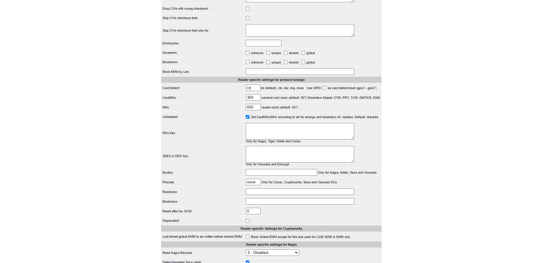

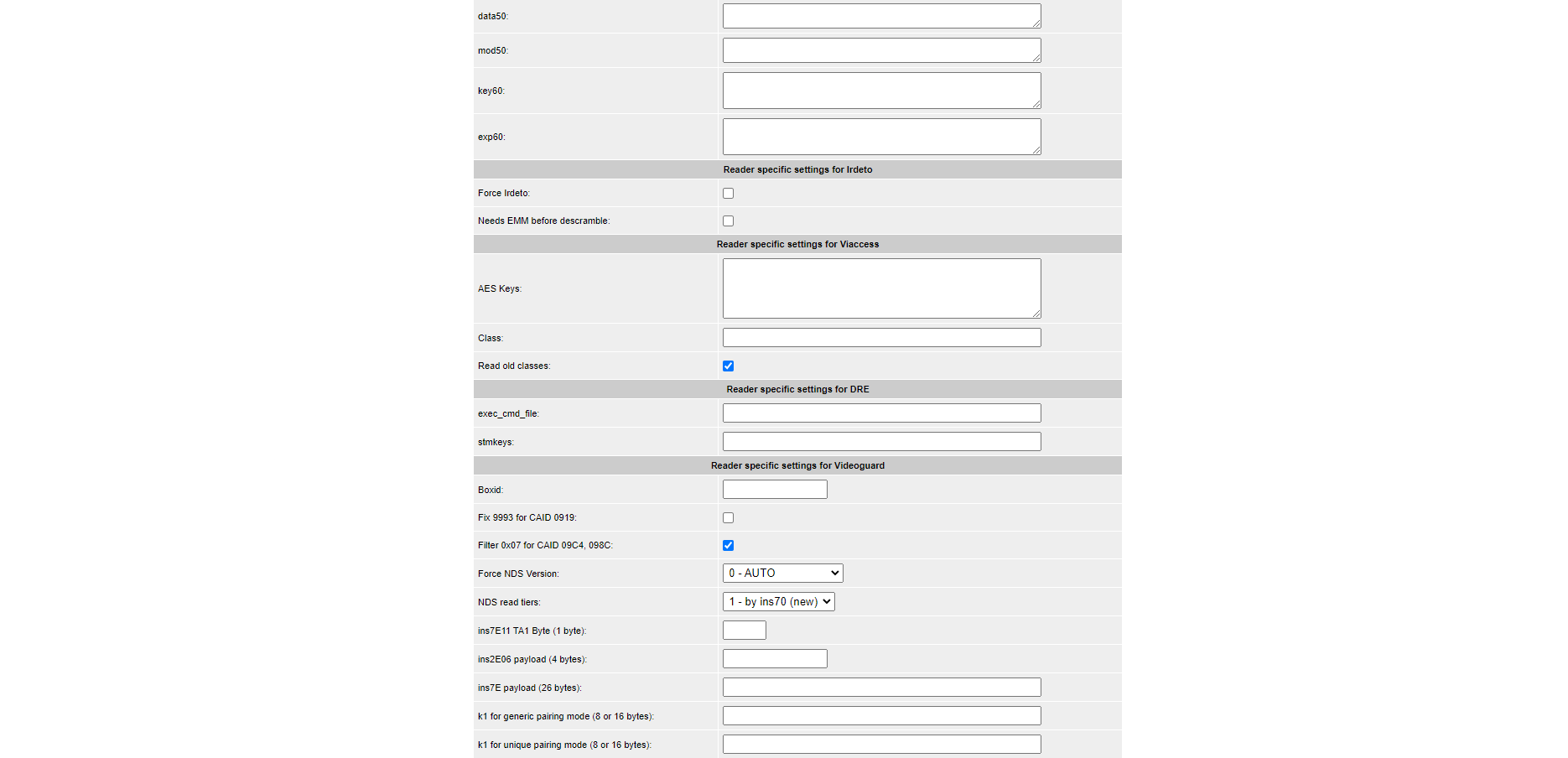

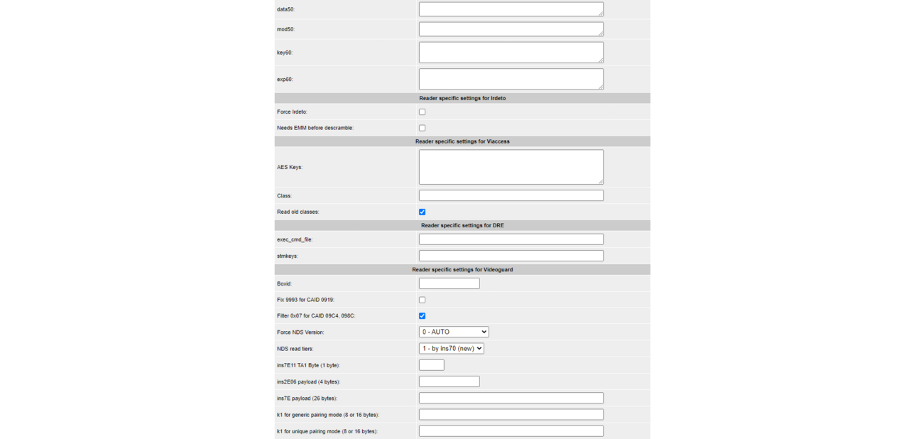

VuDuogebruiker Geplaatst: 28 december 2021 Auteur Geplaatst: 28 december 2021 (aangepast) Ik zie dat ik de Smargo reader info geen box of RSA key staat. Die zag ik toen ik laatst nog naar de interne readers was aan het kijken wel staan. Ziggo kaart( interne reader) heb ik nu ook op off gezet. Maar ik zie daar wel de Box en RSA key staan. Die staan nog niet bij de Smargo. Wellicht dat die er ook nog bij moeten? Hoe dan ook oplossing is denk ik dat ik met screenshots dat laat zien hoe het bij mij momenteel staat. DVBapi staat nu precies zoals @Tonskidutch mij aangeven heeft. Maar nu nog deaanpassing @Mimisiku mij gegeven heeft in de Oscam server ik heb wat in de reader aangepast maar ik weet niet of dat de juiste plek is. Hoe dan ook oplossing is denk ik de screenshots. In zoverre ik begrepen heb moet ik op verschillende zaken aanpassingen doen. Dvp api staat goed..nu de Config, reader..nog. Ik ga rustig kijken wat ik nu met jullie info kan doen en of ik het op de juiste plek gezet heb. Nogmaals in de reader van Smargo staat in de reader info geen RSA en Boxkey dus die zullen er wellicht ook bij moeten die zou ik kunnen kopiëren vanuit de info van de interne Ziggo kaart. Als ik ermee klaar ben laat ik jullie zien wat ik aangepast heb dan kunnen jullie aangeven wat nog verkeerd staat ik ga er nu eerst zelf rustig naar kijken. 28 december 2021 aangepast door VuDuogebruiker

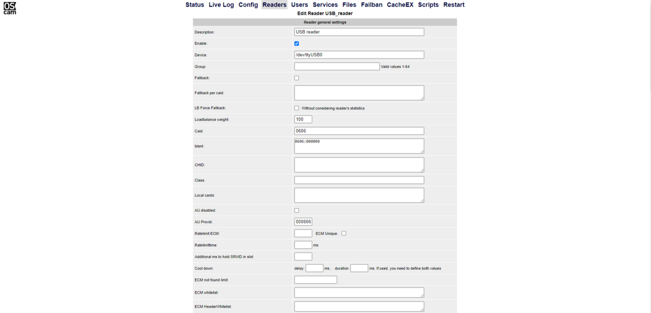

VuDuogebruiker Geplaatst: 28 december 2021 Auteur Geplaatst: 28 december 2021 Dit heb ik nu bij de reader Smargo staan. Zoals je ziet wat aanpassingen mbt ID en 0606 kaart maar er moet meer gebeuren wellicht ook de box,rsa key. Als de reader goed staat dan kan ik naar het volgende gaan kijken. DVP api staat goed dat heb ik overgenomen.
Mimisiku Geplaatst: 28 december 2021 Geplaatst: 28 december 2021 In je reader staat /dev/sci0 error opening device…. /dev/ttyUSB0 1 Afscheid….. Nog een paar maandjes te gaan…

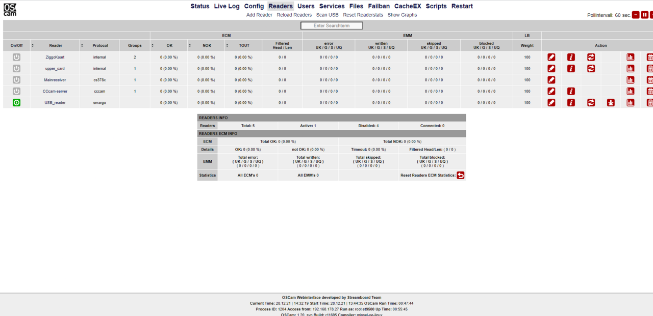

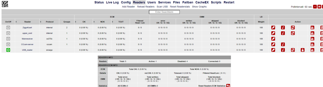

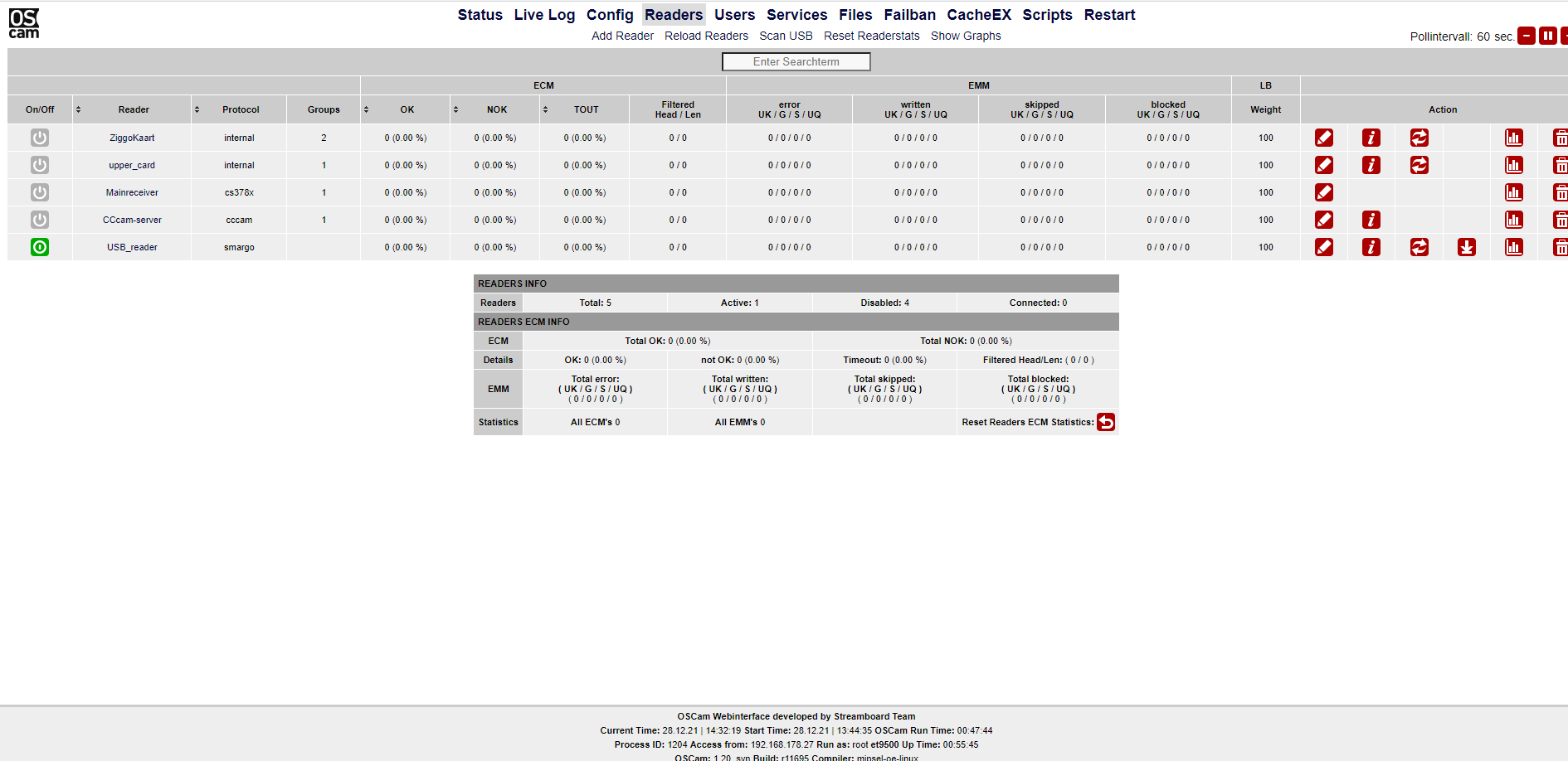

VuDuogebruiker Geplaatst: 28 december 2021 Auteur Geplaatst: 28 december 2021 (aangepast) Waar staat dat? Denk dat ik in de reader ook nog wat moet aanpassen. Laat ik daar maar mee beginnen. Dvp api staat goed dat heb ik volledig overgenomen. Nu stap voor stap waarbij denk ik eerst de readers goed instel. Zal nu ook effe de status posten daar zie ik nu wel 3 Entitlements staan. Maar reader staat volgens mij niet goed daarna als die goed staat kan ik de Config in. Volgens mij moet er ook de box en rsa key in..ik zal die eens overnemen( Ziggo kaart interne slot daar staan ze). en erin zetten. Zal zo hier ook een screenshot van de status posten. Zie hieronder status en de actieve Smargo reader de rest staat nu OFF. Boxkey en RSA key( mits het de juiste is maar ik verwacht van wel) staan nu ook in de reader opgeslagen. 28 december 2021 aangepast door VuDuogebruiker
VuDuogebruiker Geplaatst: 28 december 2021 Auteur Geplaatst: 28 december 2021 1 uur geleden, Mimisiku zei: In oscam.server aanpassen: caid = 0606 (Was 0604) auprovid = 000606 (Was 000604) In oscam.server toevoegen: ident = 0606:000000 Bestand bewaren (saven) en daarna OScam herstarten.. Staat volgens mij nu goed heb in de readers ook de RSA en Boxkey gezet deze vond ik in de reader file van de internet kaart( Ziggo). Overgenomen en in reader gezet welke ik nu ook in de Oscam server zie staan.
VuDuogebruiker Geplaatst: 28 december 2021 Auteur Geplaatst: 28 december 2021 36 minuten geleden, Mimisiku zei: In je reader staat /dev/sci0 error opening device…. /dev/ttyUSB0

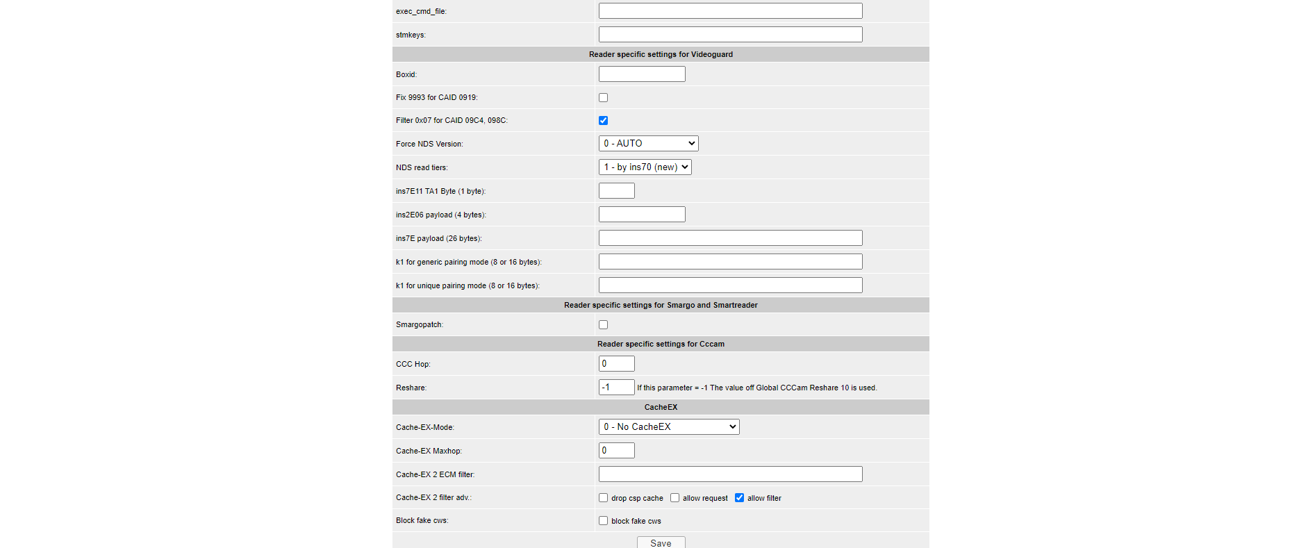

VuDuogebruiker Geplaatst: 28 december 2021 Auteur Geplaatst: 28 december 2021 Ik zie ook dat ik als Protocol Smargo heb gekozen vraag me af of dit geen smartreader moet zijn?
