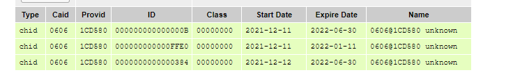

Wat me wel opvalt is dat er slechts 3 entitlements op staan en dat moeten er minimaal 5 zijn. Juist de Irdeto control ChID’s zijn er (nog) niet.
Wellicht staan deze ‘in het verleden’. Even een heractivatie aanvragen via ‘Mijn Ziggo’

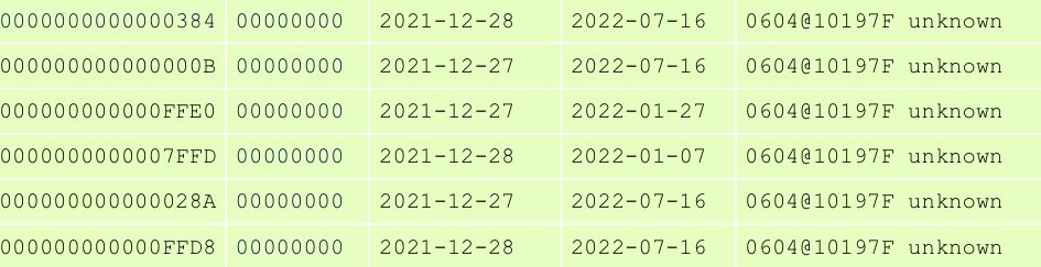

Het zou er zo uit moeten zien:

Overgenomen?? Dat gaat normalerwijze niet. Je kunt bij Ziggo geen contractovername doen zoals b.v. bij Canal Digitaal. Als je in ‘oud’ Ziggo gebied woont kun je wel een (extra) kaart aanvragen op ‘jouw’ Mijn Ziggo.. Dat wordt dan automatisch een 0606 kaart..
Dit kan ook verklaren waarom je maar 3 entitlements ziet. De kaart is afgemeld en dan verloopt hij vanzelf. Uiteindelijk worden dan de ChID’s gewist en is de kaart definitief uit..

Kun je nog een foto plaatsen met je huidige kaartinfo? Dat groene veld? Ben benieuwd welke er nu opstaan…

Groene gedeelte heb ik toch 3 entitlements kan ik die info hier zomaar posten? Staat daar niks persoonlijks van de kaart in? Was ik de vorige keer ook al over aan het twijfelen heb je altijd wel een beetje ook als je een log post dat je niets iets persoonlijks van de kaart of zo post. Ik weet bijv dat je geen RSA en boxkey kan posten.

OK geen probleem dan plaats ik ze graag. Ik weet namelijk niet wat ProveID is en zo dus je wilt niet zomaar persoonlijke info posten wat niet ok is of waar een ander iets mee kan net zoals de box of rsa key niet gepost mag worden.
Enfin ik zal ze zo effe plaatsen.  Ik ga zo ook van alles wat ik veranderd heb screenshots maken zodat ik altijd op de configuratie terug kan vallen.
