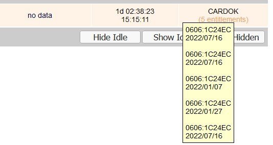

Mimisiku Geplaatst: 29 december 2021 Geplaatst: 29 december 2021 Heb je nog steeds maar 3 entitlements?? Dat zouden er toch minimaal 5 moeten zijn…. Afscheid….. Nog een paar maandjes te gaan…

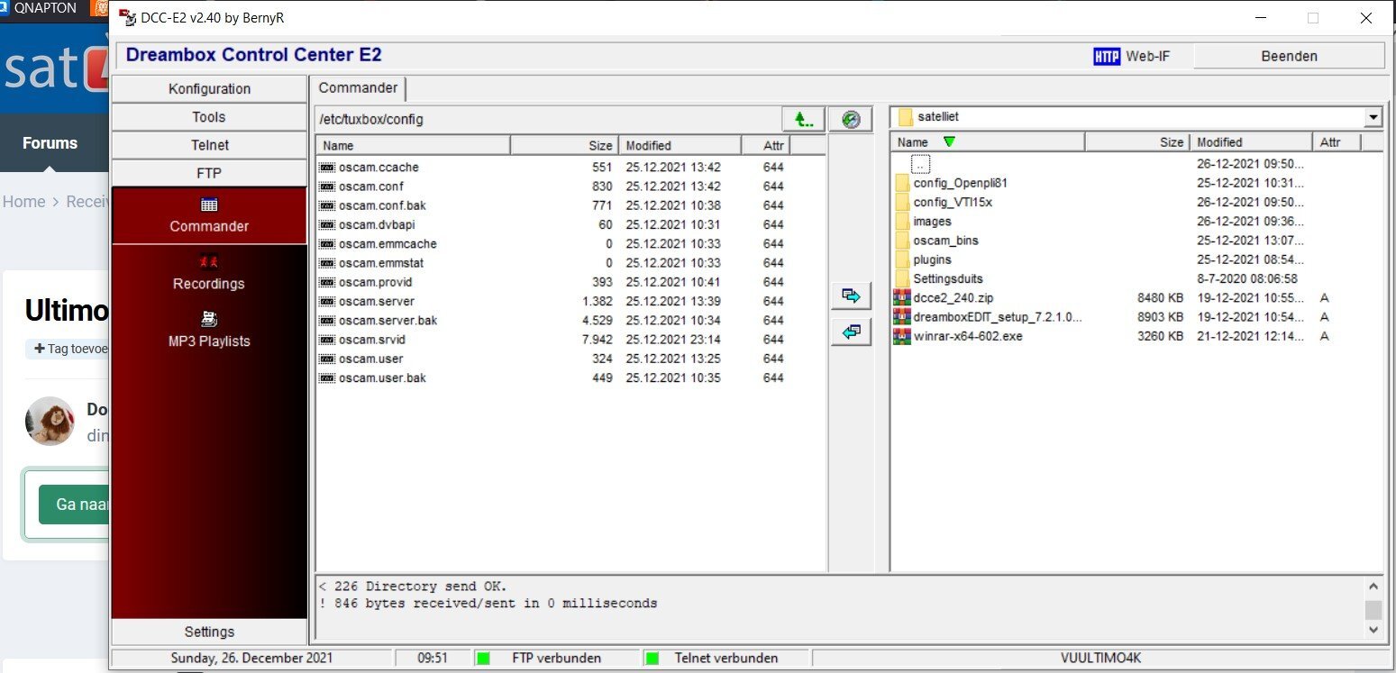

VuDuogebruiker Geplaatst: 29 december 2021 Auteur Geplaatst: 29 december 2021 Ja klopt maar wel beeld op de zenders die ik wil hebben gelukkig. Maar eens afwachten dan hopelijk blijft het werken tot nog toe heel blij mee. Mbt de back up wellicht dat ik de bestanden van Oscam naar een map op de pc kan kopiëren en dan in een map zetten. Dan kan ik ze _ mocht er wat aan de hand zijn_ zo terug zetten.

Tonskidutch Geplaatst: 29 december 2021 Geplaatst: 29 december 2021 (aangepast) 29 minuten geleden, VuDuogebruiker zei: exept for this and Used CAID 0D96 and 0D98 only niet aangevinkt. dia die CAID heeft niks met je kaartje te maken je Ziggo kaart is de CAID 0602 of 0604 of 0606, en dat zie je zoals ik de afbeelding toonde als je op entitlements gaat met de muis WAT is het verschil in alle configuratie bestanden tussen een interne reader of een Smargo Daar heb je nog niet eenmaal over nagedacht, want de config die je al gekregen hebt moet ook voor de smargo met twee muiskliks als aanpassing werken. 29 december 2021 aangepast door Tonskidutch schrijvvout Vienna Ultravox - remastered

Tech Geplaatst: 29 december 2021 Geplaatst: 29 december 2021 Ik zag al een scherm voorbij komen van DCC het pad waar de configuratie van oscam zich bevindt : /etc/tuxbox/config/oscam/ ik zou de complete map oscam met daarin de bestanden, meenemen, die kan je, als je de boel moet herinstalleren, gewoon weer op die plek zetten, dan werkt het direct na een herstart van de softcam. 1 Pli Core Member

Mimisiku Geplaatst: 31 december 2021 Geplaatst: 31 december 2021 Maar heeft de TS inmiddels de noodzakelijke 5 entitlements? 1 Afscheid….. Nog een paar maandjes te gaan…
