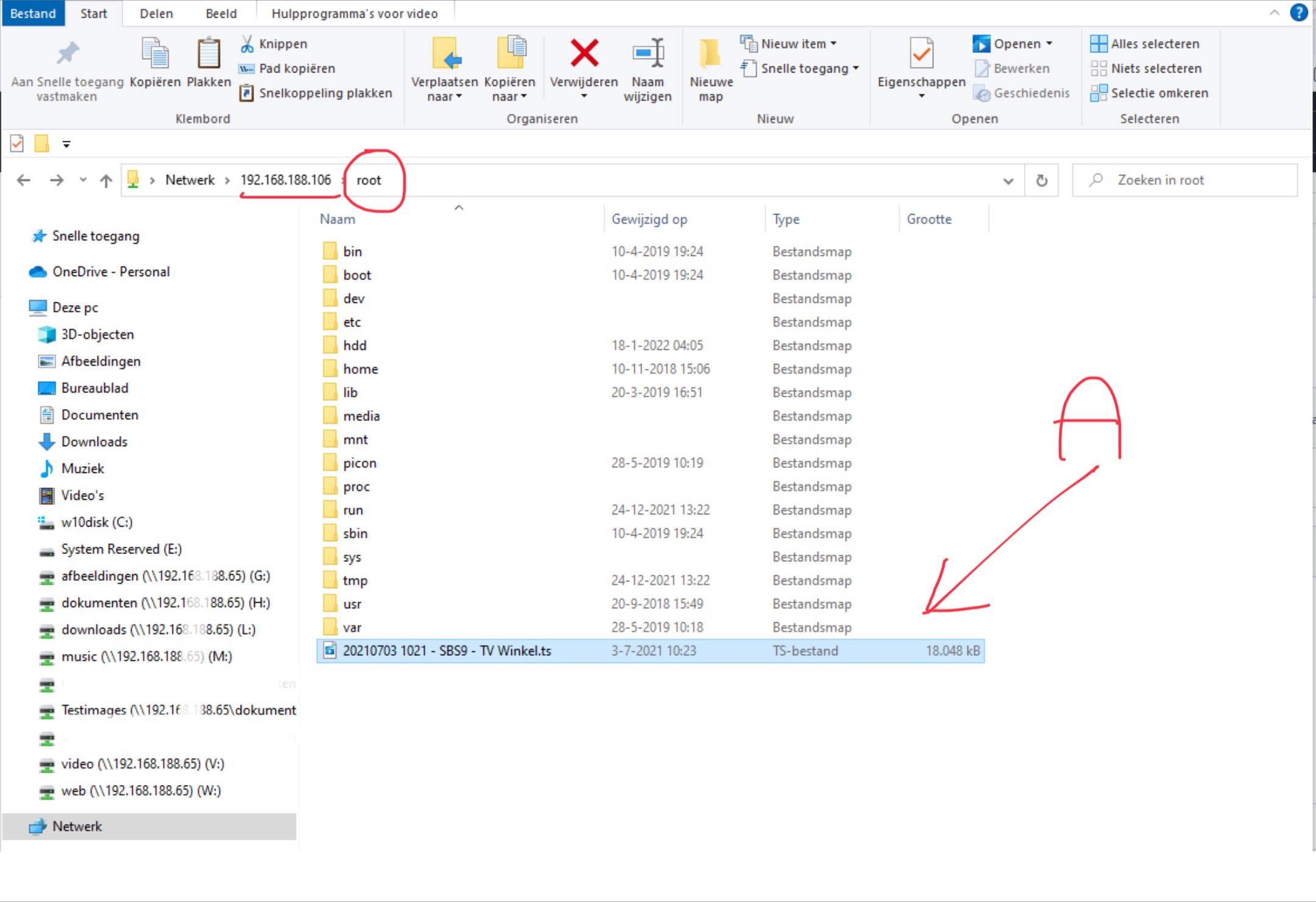

John van Dreumel Geplaatst: 18 januari 2022 Geplaatst: 18 januari 2022 59 minuten geleden, Tonskidutch zei: gelukkig is het allemaal helder geworden, maar vraag me wel af waarom die nieuwe hdd niet "automounted" wordt in OpenPli 8.1 Ik kan dit gedrag dan ook niet bevestigen. Ik heb hier wel vaker gespeeld met een box en hang er soms tijdelijk een harde schijf aan (intern). Opnemen werkt dan gewoon zoals verwacht. Mijn kennisnivo inzake Linux is zeker niet heel bijzonder maar voor wat betreft het dagelijks gebruik weet ik meer dan gemiddeld. Ik heb de man in kwestie al meerdere keren op weg proberen te helpen wáár hij het probleem moet zoeken maar als begrippen als ‘verkenner’ hem al onbekend voorkomen dan wordt het verrekte lastig om hem te helpen. Mijns inziens is daarmee het probleem het snelst opgelost namelijk. Ik zal nog één poging wagen. Open op je PC / Laptop de verkenner (windows explorer) Type in de regel de volgende locatie in om te ‘verkennen’. \\ipadresvanjouwbox. In mijn situatie is dat \\192.168.188.106 Als alles werkt dan zie je de hoofdmap van jouw box. Anders klik je ‘root’ aan. Daar mag nooit een bestand met de extensie ‘TS’ zoals op bijgaand voorbeeld zichtbaar is. Indien zoiets er wel staat, verwijder dat en mogelijk meerdere bestanden. De datum zal mogelijk de datum zijn toen het probleem ontstond. Daarmee zal het vermoedelijk opgelost zijn. Nu nog even de mogelijke reden dat dit gebeurt? Mogelijk valt de verbinding met de harddisk weg en gaat de opname naar de root. 1 Er is zoveel te vragen dat ik het tóch eerst zelf probeer uit te zoeken. Dat is ook verrekte leerzaam. Mijn boxen zijn allemaal powered by PLi.
